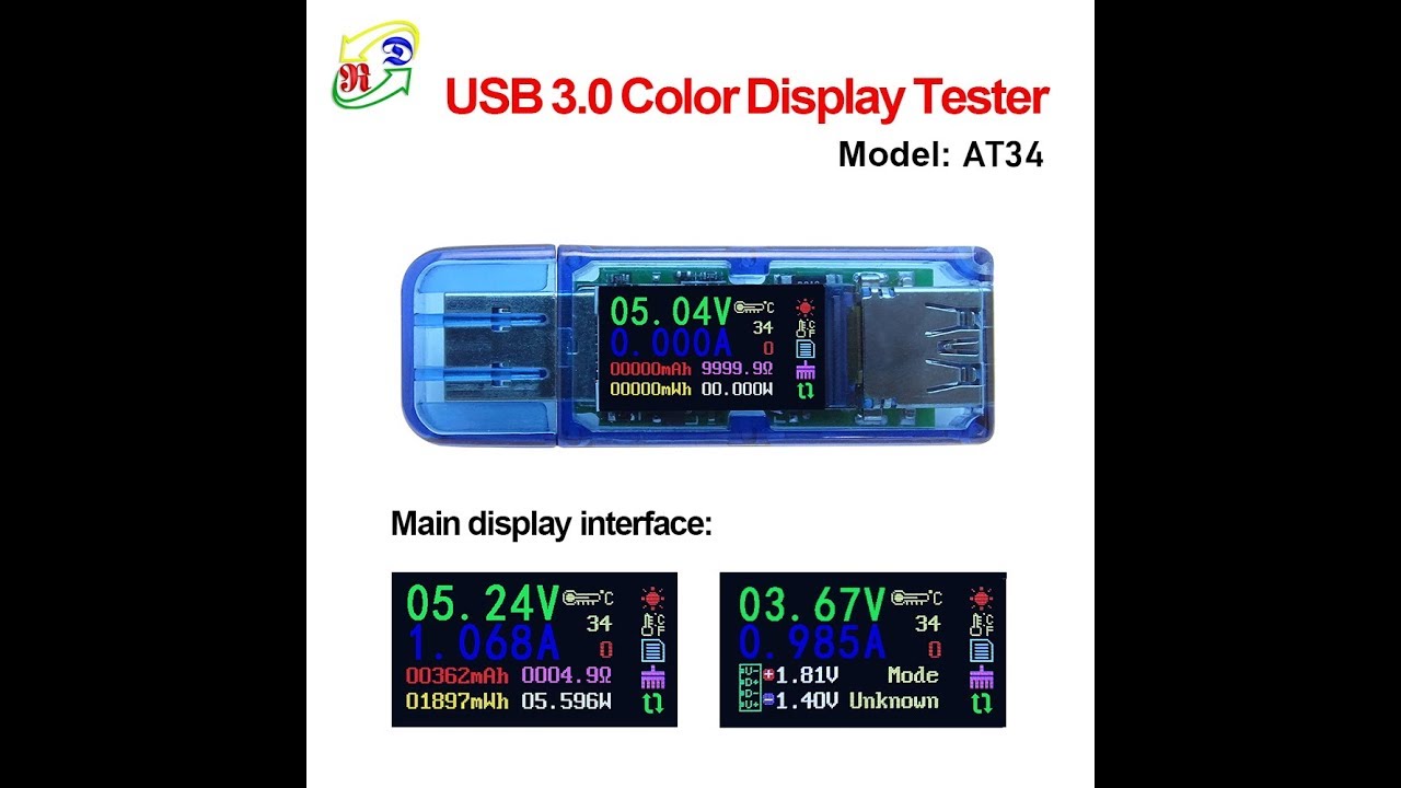

von Andreas M. (andreas_m62)
Take that:
https://joy-it.net/de/products/JT-AT34
Das klemmst du einfach zwischen USB-Buchse und USB-Gerät.
Damit kannst du Spannung und Strom und vieles anderes messen.
von Jack V. (jackv)
Ja, das meinte ich: das muss man umstecken, um den Kabelwiderstand zu
bekommen. Zum schnellen Sortieren der Kabelbox ist das eher unhandlich.
Edit: nicht genau das, denn das Verlinkte hat keinen
Micro-USB-Anschluss, so dass man es nicht ans andere Ende eines solchen
Kabels hängen kann – die ich meinte, sehen aber ähnlich aus.
Jack V. schrieb:
Du siehst doch mit dem Joy-IT den fließenden Strom,
den deine Geräte mit den zu testenden Kabeln verbrauchen
und kannst damit auf den Kabelwiderstand schlußfolgern
USB-Lader -> Joy-IT -> Testkabel -> Gerät
Übrigens zeigt er auch den Widerstand an.

von Jack V. (jackv)
Nur genau dann, wenn das Gerät ein genau definierter Widerstand ist. Bei
allen anderen Sachen lässt sich aus dem fließenden Strom nur ableiten,
welcher Strom fließt. Reale USB-Geräte sind beim Eingangswiderstand sehr
flexibel.
Siehe oben: aus Spannung und Strom wird ein Widerstand errechnet. Der
beinhaltet Kabel und Gerät – solange das Gerät nicht der oben erwähnte
definierte Widerstand ist, sagt der angezeigte Wert so gar nix aus.
Falls du so einen Tester haben solltest, mach dir doch mal den Spaß, und
beobachte den angezeigten Strom und den daraus errechneten Widerstand
eine Weile – vielleicht wird das Problem damit dann deutlicher.
Jack V. schrieb:
> flexibel.
Das Gerät ist doch bei seinen Messungen jedesmal das Selbe, also eine
Konstante.
Den Unterschied im Stromfluss bringen die unterschiedlichen USB-Kabel,
die er ja testen will.
Auf den realen Strom- bzw. Widerstandswert kommt es doch gar nicht an.
Es geht nur um eine Schlecht-/Besser-/Gut-/Sehr gut-Aussage.
