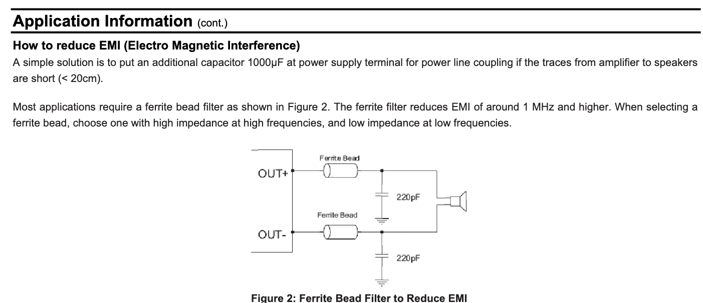

hier wird erwähnt, dass man an den Ausgang eine Ferritperle hängen soll.
Welche Werte wären denn empfehlenswert bzw welchen Typ könnte ich bei
mouser oder Reichelt auswählen für den Zweck?
https://www.mouser.com/datasheet/2/115/PAM8403-247318.pdf
Gast #6896003
Ok, ich habe sie gefunden, das sind tatsächlich ja nur die Kerne. Ich
würde das gerne auf der Platine montieren und da gibt es ja die
unterschiedlichsten Impedanzen..nur wie findet man die richtige?
