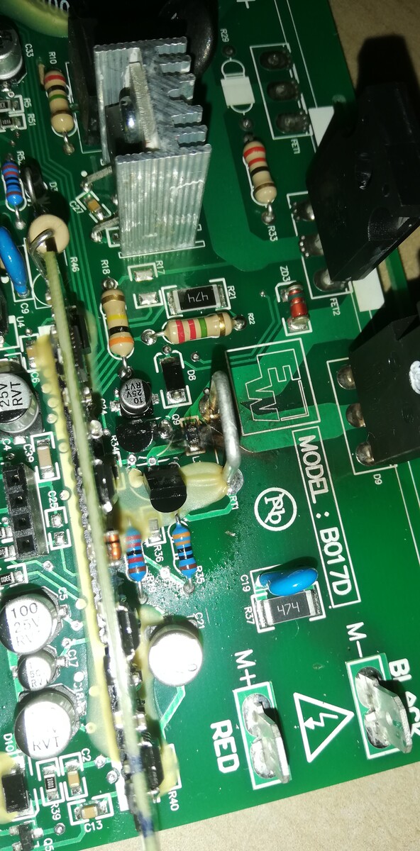

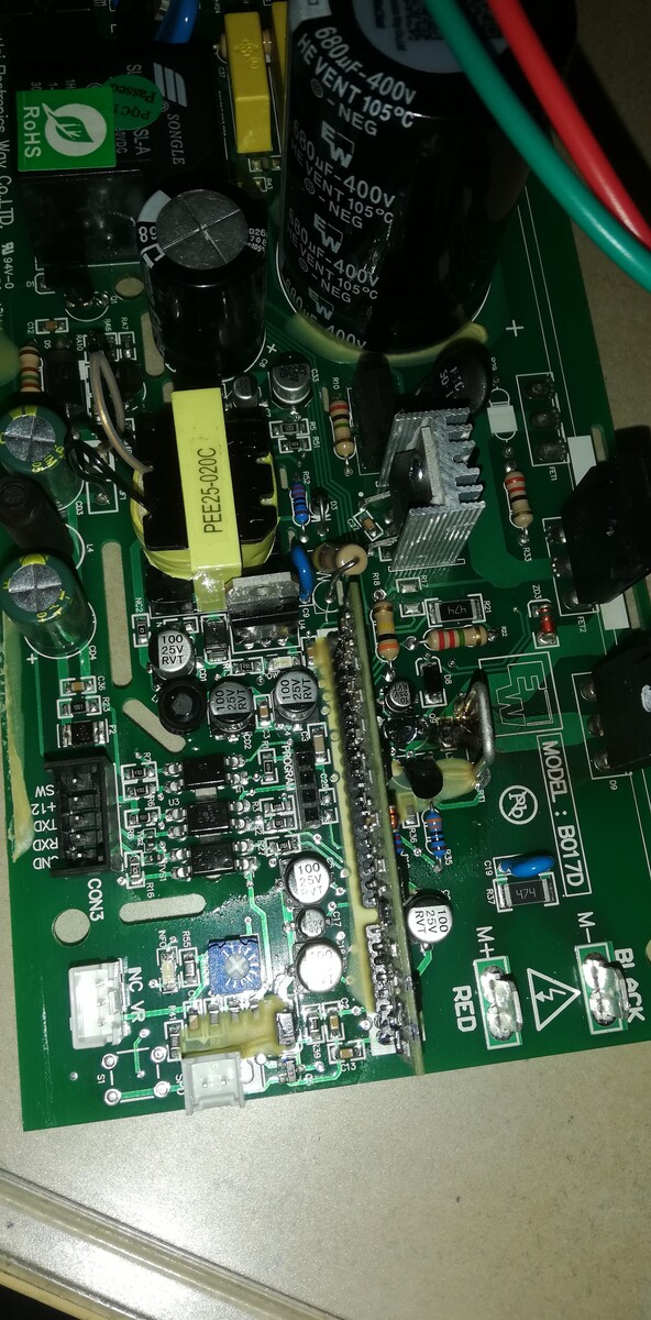

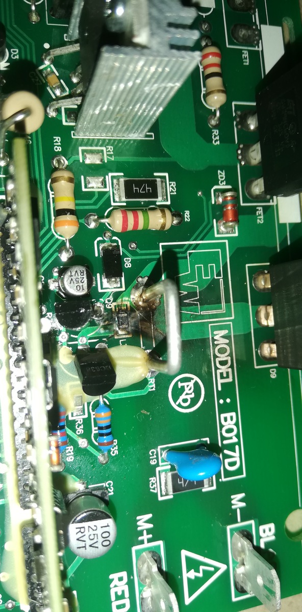

ich würde gerne die Steuerplatine eines Laufbandes reparieren, es
handelt sich um "Model B017D". Die Spule (L3) verbindet den Ausgang zum
Motor mit der Basis eines BC638, ich schätze mal eine Art Rückmeldung
für den Controller. Diese Spule ist durchgebrannt, außerdem wird der
L7812CV Spannungsregler sehr heiß, also so dass man sich verbrennt beim
hinfassen. Mehr Defekte sind mir nicht aufgefallen. Das Problem ist nun,
die Spule ist wie auf den Bildern zu sehen zerstört, sodass ich nicht
weiß welche Induktivität diese hatte, Schaltpläne finden sich dazu
leider auch nirgends.
Kennt sich irgendjemand vielleicht gut genug mit solchen Steuerungen aus
um mir einen Rat geben zu können welche Spule ich dort einlöten könnte?
Welche Bauteile könnten noch betroffen sein, auch wenn sie Äußerlich in
Ordnung zu sein scheinen?
danke schonmal

Fangen wir damit an:
Viele, hauptsächlich Halbleiter. Es ist anzunehmen, dass ein defekter
Halbleiter zum Ausfall weiterer Halbleiter und auch zu einem sehr hohen
Strom in L3 geführt hat.
Meine Vorgehensweise würde sein: Die Schaltung möglichst weitgehend
heraus zeichnen, um zu verstehen, welche Funktion welches Bauteil - und
auch die L3 - hat. Dadurch kann man abschätzen, was da als Ersatz
sinnvoll sein könnte und wo der Strom lang geflossen wein könnte. So ein
kleines Ding kenne ich nur als HF-Dämpfungsperle.
Dann systematisch die Halbleiter untersuchen. Das kann oft in
eingelötetem Zustand erfolgen (Dioden-Schwellspannungen ok, kein
Kurzschluss E/C oder D/S). Ob das geht, sieht man aus der Schaltung. Bei
ICs wird es fies. Deren Funktion zu prüfen kann unmöglich sein. Evtl.
prophylaktisch ersetzen. Ich sehe da auch eine Dickschicht-Schaltung. Da
könnte der Spaß ganz aufhören.
Wenn soweit alles identifiziert und repariert ist, ein Stoßgebet zum
Himmel schicken, Deckung nehmen und einschalten...
