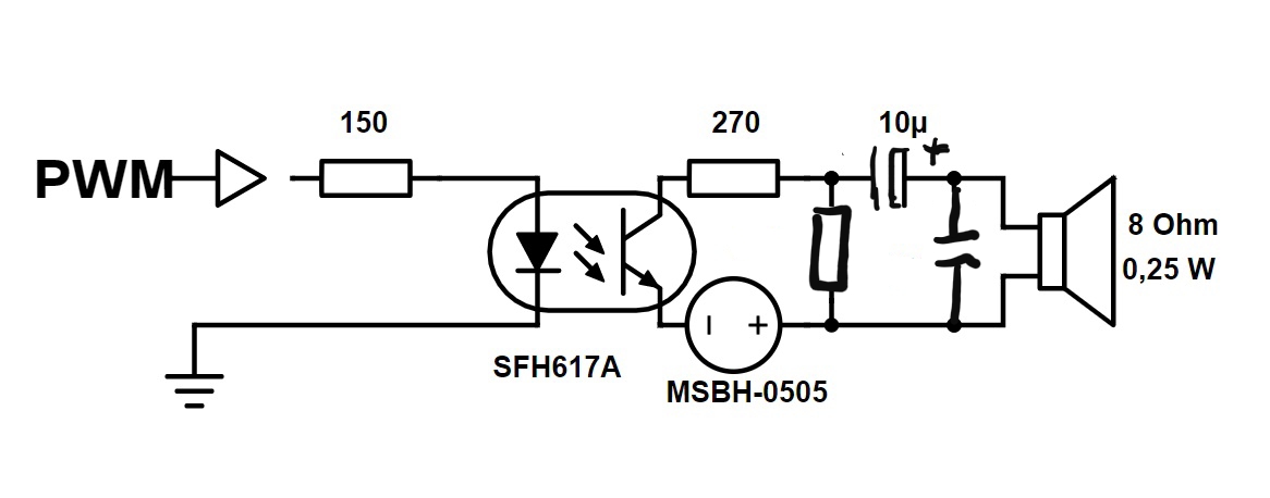

Wie man einen Audio-Ausgang über PWM realisiert ist sehr gut
beschrieben.

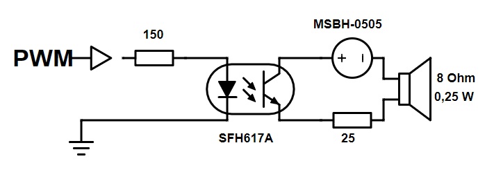

In meinem Anwendungsszenario muss der Lautsprecher jedoch galvanisch
getrennt vom Raspberry sein. Es muss kein High-End-Sound sein und Mono
ist auch ausreichend.

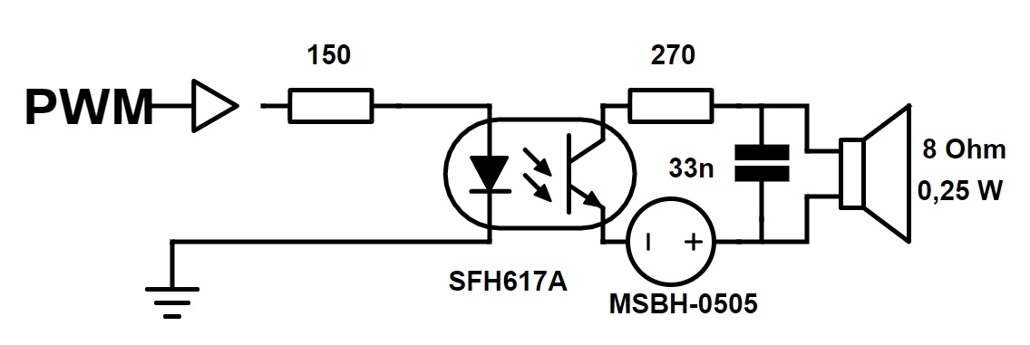

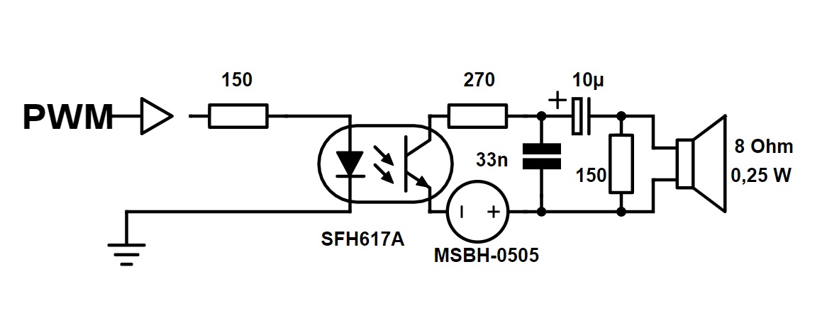

Ich habe versucht den Hoch- und Tiefpass wie in der Originalschaltung
hinten anzuhängen. Tiefpass geht. Hochpass musste ich weglassen - sonst
hört man gar nichts. Die abgebildete Schaltung habe ich mir ausgedacht
und getestet und sie geht auch und auch die Soundqualität ist ganz OK,
jedoch ist das viel zu leise.
Daher habe ich an die Experten zwei Fragen: warum geht die Schaltung
nicht mit einem Hochpass und warum ist sie so leise?
Gast #6895923
> geht die Schaltung nicht mit einem Hochpass
Weil der Phototransistor (im Optokoppler) eine
Betriebsspannung braucht, also einen belastbaren DC-Pfad
zur Spannungsquelle. Der existiert in der Schaltung mit
dem Hochpass nicht...
Weil der einzige vorhandene Transistor -- nämlich der
Phototransistor im Optokoppler -- nicht dafür gedacht ist,
eine so große Last (=geringer Widerstand) wie den 8-Ohm-
Lautsprecher zu treiben.
Abhilfe für Warmduscher (=Normalbürger): LM386
Abhilfe für Hardliner: Transistorverstärker
Abhilfe für Kampfbastler: 24V-Netztrafo als Ausgangs-
übertrager...
Gast #6896297
Aaaah. Danke. Jetzt ergibt das einen Sinn.
Die Möglichkeit für Warmduscher will ich nicht nehmen (habe kein LM386).
Die für Kampbastler ist mir zu groß (so ein Netztrafo ist nun mal
klobig).
Aber das mit dem Transistorverstärker hört sich gut an. Ich vermute ich
muss einen normalen Transistor, den man rumliegen hat (BC327 oder BC547)
samt paar Widerständen hinten dran anlöten und schon würde das gehen.
Falls es Vorschläge gibt - nur her damit.
Moderator (Firma: Titel) Persönliche Seite #6896337
> Ich vermute ich muss einen normalen Transistor
Es kann sein, dass ein brauchbar lauter Tranistorverstärker mehr als nur
1 einzigen Transistor braucht. Aber du kannst es ja mal mit dem einen
Transistor probieren.
> Wie man einen Audio-Ausgang über PWM realisiert ist sehr gut beschrieben.
Welche PWM-Frequenz wird dabei verwendet?
Ich würde aber erstmal auch die ganzen Filter weglassen und die
Lautsprechermechanik als "Filter" verwenden. Denn wenn deine PWM mit
z.B. 20kHz ausreichend hochfrequent ist, dann wirkt nämlich schon der
Lautsprecher selber als Tiefpass:
                .--------o----------- +U
               1k        |
                o------|
               1k        |
         V => |          [] |
           OK   |        |
                '--------o----------- -U
Nur mal aus Interesse: Warum das? Bekommt der Lautsprecherverstärker ein
eigenes Netzteil, oder wird er aus dem selben Netzteil versorgt wie der
µC?
(Firma: Autotronic) #6896943
Den 33n und den 150R Widerstand miteinander vertauschen, denn sonst wird
der 10uF Elko nur aufgepumpt und man hört nix mehr. Außerdem ist der
10uF Elko falsch rum eingebaut.
In Bild 2 würde die Schaltung wieder funktionieren, aber leider immer
noch leise. Zumindest ist jetzt der Lautsprecher über den Elko vor DC
geschützt.
