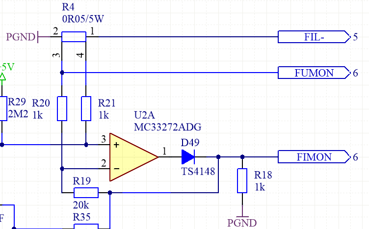

Niederohmige Shunts muß man in Vierleiterschaltung anschließen.
https://www.isabellenhuette.de/praezisions-leistungswiderstaende/standardprodukte/smd-montage
Die Kelvinanschlüsse gehen direkt an Vin+ und den 4,7k Fußpunkt. Der
4,7k darf keine andere Verbindung zu GND haben.

von Peter D. (peda)
Generell sind alle R2R-OPVs gelogen. Kein OPV der Welt kann exakt bis
GND oder VCC liefern. Sie brauchen alle eine Restspannung, um zu
arbeiten.
Ich hatte auch das Problem, daß am Shunt immer >0A angezeigt wurden. Die
kleinste Spannung des OPV betrug etwa GND+0,4V. Mit einer Diode und
einem Pulldown konnte ich dann bis 0V am Ausgang erreichen.
