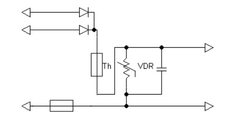

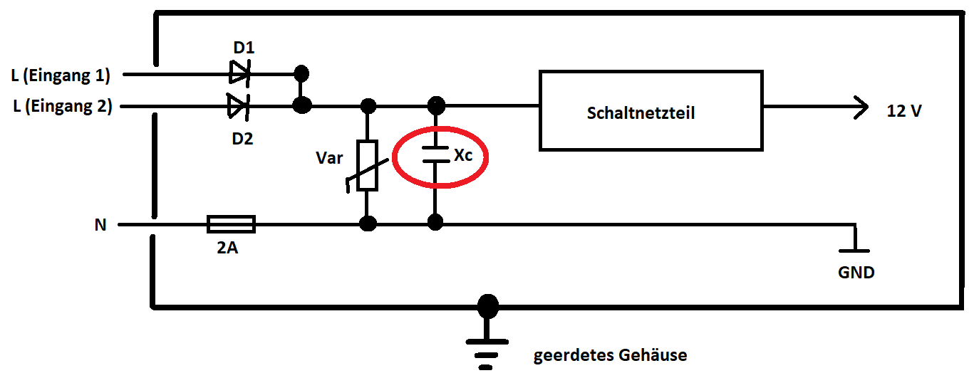

eine externe Firma hat eine Platine entwickelt und am Netzeingang einen
Vishay VY2103M59Y5VS63V0 zwischen L und N geschaltet.
Es ist ein 10 nF Sicherheitskondensator mit X1: 440 VAC / Y2: 300 VAC
Jetzt frage ich mich, warum da einer mit 440V verwendet wurde, denn
Netzspannung ist ja 230V. Kann der Grund dafür sein, daß am N der
Zuleitung (vor dem Kondensator) eine Schmelzsicherung ist? Diese brennt
z.B. durch, wenn der parallel geschaltete Varistor Ärger macht. Dann
hängt die gesamte Schaltung nur noch an L. Im Gerät gibt es keine
Netztrennung, der Schaltnetzteilausgang (Masse) ist über die Sicherung
mit N verbunden. Wenn dann GND irgendwie ans Gehäuse kommt, wäre die
Einstufung als Y2 wohl sinnvoll. Ist das so?

Martin M. schrieb:
> Diese brennt
1. wenn der Ärger machen sollte ist das größere Problem außerhalb des
gerätes.
2. deswegen ist die sicherung an der falschen leitung
zum kondensator selbst ...  Dahinter ist ein Schaltnetzteil
zum GND .. ist sichergestellt das L,N,PE immer korrekt angeschlossen
werden?
Wenn das in den verkauf soll ,
würde ich dringend dazu raten ein isoliertes netzteil zu nutzen.
zu den dioden am eingang ...  soll das so?
OP #6896139
542325 schrieb:
> Martin M. schrieb:
>> Diese brennt
> gerätes.
Wenn der nach Jahren mal niederohmig wird, kommt das schon von Störungen
von außen, aber man muß nach VDE sicherstellen, daß das Gerät dabei
nicht hochgeht. Daher die Sicherung.
> werden?
Ja. GND ist aber nicht für den Kunden zugänglich. Auch nicht di2 12V vom
Netzteilausgang
Viel zu teuer. Kein Mitbewerber macht das.
Das Gerät hat 2 Steuereingänge, die zugleich auch Versorgung sind.
Gast #6896140
Offenkundig gleichgerichtete Netzspannung, also 315V.
Und GND ist wohl nur intern, das GND muss als 'hot' gelten. Ein FI hilft
nach den Dioden auch nicht mehr wirklich, muss ein teurer
allstromsensitiver sein.

Gast #6896324
Es geht auch ohne Thermosicherung, wenn abgesichert mit einer
Feinsicherung (<<16A), genügend Freiraum rundherum eingehalten wird und
selbstauslötsicher eingebaut sind. Weil das keiner mehr auf die Latte
bekommt, immer Thermosicherung vorsehen.
