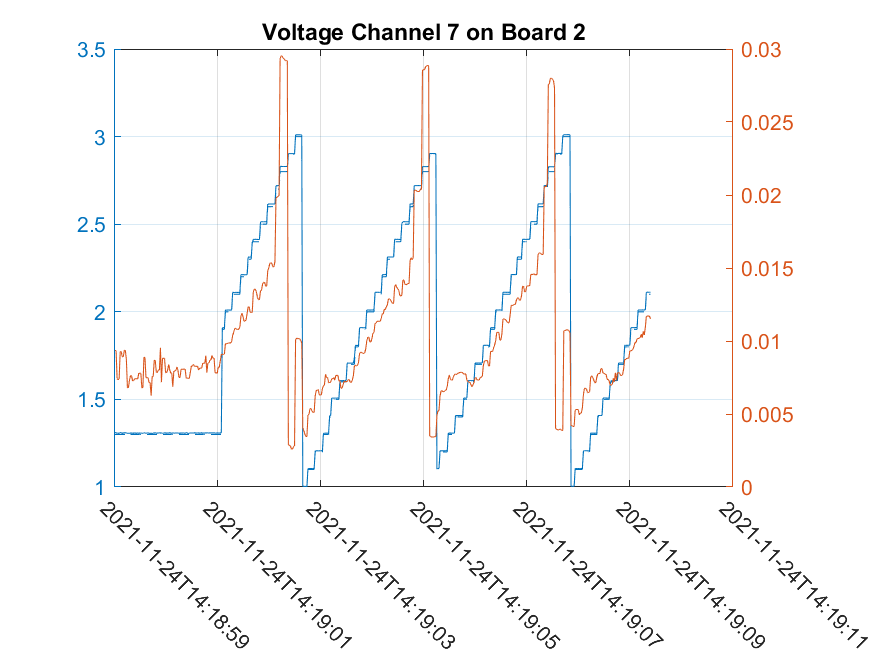

Ich hänge eine Auswertung an, die das verdeutlichen soll. Blau sind
eingestellte und gemessene Spannung, auf der rechten, roten y-Achse ist
der Messfehler aufgetragen. Der lineare Anstieg ist zu erwarten und
erklärt sich durch die Toleranz der Widerstände, aber um ca. 1,5V herum
ist ein Verlauf, den ich mir nicht erklären kann.
Hat jemand eine Idee, wodurch das verursacht werden könnte?

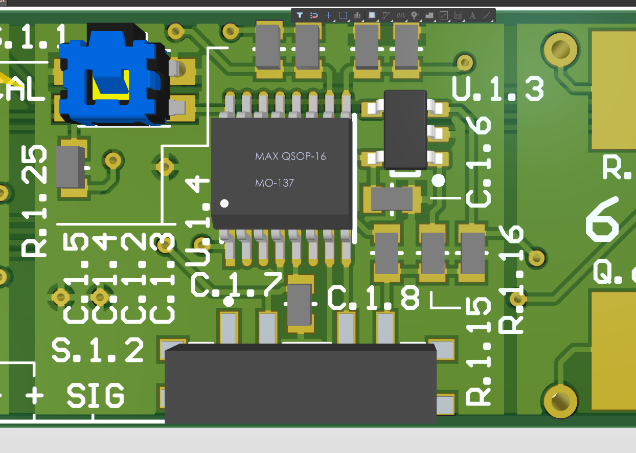

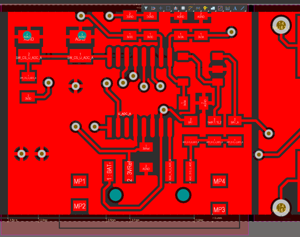

Gast #6898854
Hi Wolfgang, danke für deine Antwort!
Ich hänge mal das Layout vom ADC an und zur Orientierung auch eine
3D-Ansicht.
Das ganze Board wäre vermutlich etwas zu unübersichtlich, weil es
konzeptbedingt sehr lang und schmal ist.
Was vermutlich zuerst auffällt: Die AGND-Anbindung der Kondensatoren an
AVDD ist nicht sehr gut, was wahrscheinlich der Signalqualität nicht
gerade zuträglich ist.
Diesen spannungsabhängigen, deterministischen Fehler kann ich mir
dadurch allerdings nicht erklären, dabei bereitet der mir am meisten
Kopfzerbrechen :/

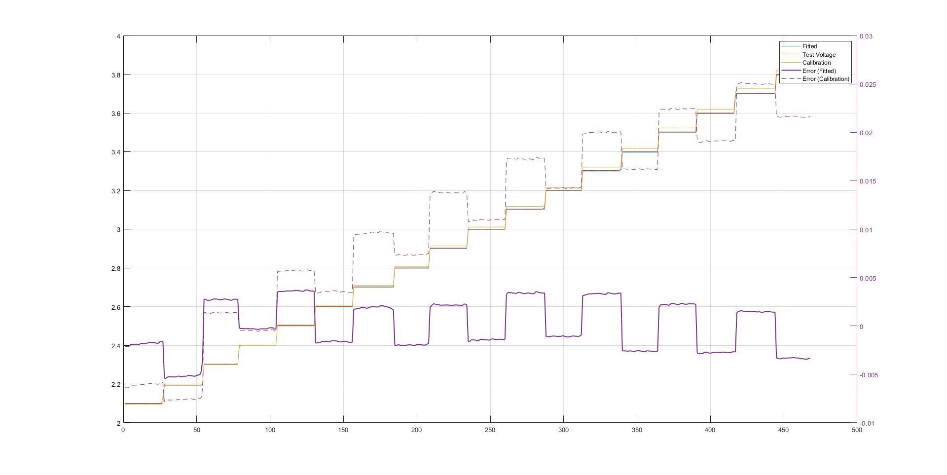

Und siehe da: Die Schwankung (zumindest in einem Messpunkt) liegt unter
200µV, meist sogar unter 100µV. Und das, obwohl sonst nichts angepasst
wurde...
Mal schauen, ob das auch das Problem mit der Nichtlinearität löst, bin
gerade fleißig Messpunkte am Aufnehmen. Sieht aber schon
vielversprechend aus (siehe Anhang).
Es lässt sich auf jeden Fall deutlich besser fitten. Diese Sprünge
irriteren mich noch ein wenig, aber das liegt vielleicht an meinem
billigen Netzteil, was besseres habe ich zuhause nicht :(
