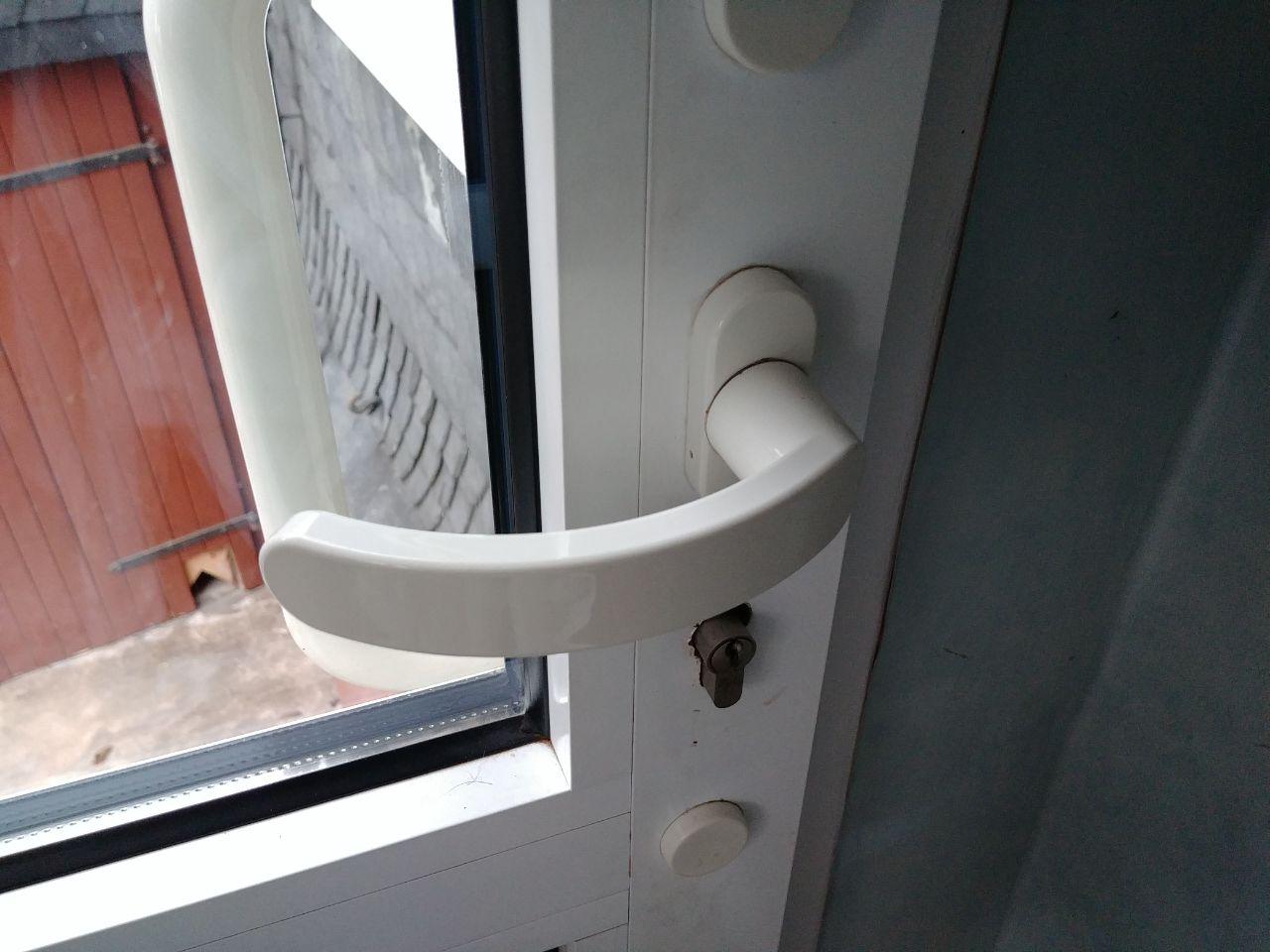

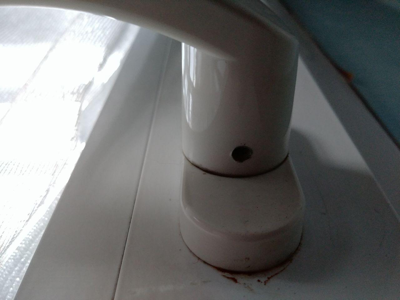

ich habe zwei identische Türen. Bei einer ist das Schloss kaputt, also
muss zum Ausbau die Klinke ab. In der Klinke ist unten ein Gewinde für
eine Madenschraube, es war dort aber noch nie eine drin und die Klinke
sitzt bombenfest.
An der baugleichen Tür habe ich mal die Madenschraube rausgedreht, aber
auch dort sitzt die Klinke ohne die Madenschraube trotzdem fest. Daher
vermute ich, dass es einen "Trick" zum Ausbau gibt.
Hat jemand eine Idee?
H. H. schrieb:> Mit einem Stift durch das Loch der Madenschraube auf die Sperrfeder> drücken, gleichzeig Griff abziehen.
Habe ich gerade bei beiden Türen probiert. Jeweils ohne Erfolg. Es sieht
so aus und fühlt sich auch so an, als gäbe es nichts zum eindrücken im
Madenschraubenloch.
Ich kenne das nur mit einem durchgehenden Metallstift, quadratischer
Querschnitt und auf einer Längsseite sägezahnförmig (oder dreieckig)
geriffelt, sodass eine angespitze Madenschraube Halt findet. Es gibt
unterschiediche Breiten etwa 8mm oder 10, 12?
https://www.bauhaus.info/fensterbeschlaege/vierkantstift/p/20360544
hier 8mm, nicht geriffelt sondern "schiefe Ebene"
Ich habe schon mit dem Endoskop reingeschaut. Ich sehe nur eine flache
Metalloberfläche mit einer kleinen Vertiefung. Ohne die Madenschraube
sollte der Griff doch so abgehen müssen?!

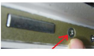

Ja da könnten zwei lange Schrauben von innen nach außen gehen, die kann
man nur innen lösen. der ovale weiße Deckel darüber ist vermutlich nur
aufgesteckt.

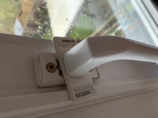

Illi schrieb:> Wurde hier schon geschrieben: lässt sich der Deckel verdrehen?
Bei mir lässt sich der Deckel auch prima verdrehen. Das ist doch heute
Standard.
Dennis schrieb:> Hallo,> ich habe zwei identische Türen. Bei einer ist das Schloss kaputt, also> muss zum Ausbau die Klinke ab. In der Klinke ist unten ein Gewinde für> eine Madenschraube, es war dort aber noch nie eine drin und die Klinke> sitzt bombenfest.> An der baugleichen Tür habe ich mal die Madenschraube rausgedreht, aber> auch dort sitzt die Klinke ohne die Madenschraube trotzdem fest. Daher> vermute ich, dass es einen "Trick" zum Ausbau gibt.>> Hat jemand eine Idee?
Die Olive an der Klinke hat keinen drehbaren Deckel. Der ist
draufgesteckt, und nur lösbar wenn die Klinke ab ist.
Die Klinke wird wohl festgegammelt sein, mit einem Gummihammer mal
freundlich nachfragen, ob Bewegung tun möchte.
Illi und Michael wollten halt einfach mal ihren Griff vom
Fenster/Terassentuer posten, auch wenn das mit dem Problem genau gar
nichts zu tun hat. Einfach ignorieren.

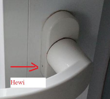

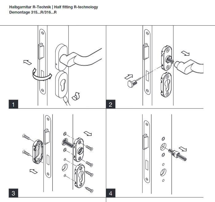

Dennis schrieb:> Daher> vermute ich, dass es einen "Trick" zum Ausbau gibt.
Das kleine Loch auf der linken Seite der Rosette deutet auf Hewi.
Wenn es tatsächlich eine Halbgarnitur von Hewi ist, benötigt man deren
Dornschlüssel ("Trompete"), den man gegen Federkraft ins Loch drückt,
damit man den Türgriff nach vorne abziehen kann (die Madenschraube
natürlich vorher gelöst).
Der Rest ist dann ein Kinderspiel.

Eberhard H. schrieb:> Dennis schrieb:>> Daher>> vermute ich, dass es einen "Trick" zum Ausbau gibt.>> Das kleine Loch auf der linken Seite der Rosette deutet auf Hewi.>> Wenn es tatsächlich eine Halbgarnitur von Hewi ist, benötigt man deren> Dornschlüssel ("Trompete"), den man gegen Federkraft ins Loch drückt,> damit man den Türgriff nach vorne abziehen kann (die Madenschraube> natürlich vorher gelöst).>> Der Rest ist dann ein Kinderspiel.https://www.youtube.com/watch?v=mYQVk-r47L0
Sorry das Loch habe ich auch erst später erkannt. Evtl. reicht notfalls
ein passender Nagel zum lösen.

Dennis schrieb:> Ich sehe nur eine flache> Metalloberfläche mit einer kleinen Vertiefung. Ohne die Madenschraube> sollte der Griff doch so abgehen müssen?!
dann sollte der Griff eigentlich runter kommen können.
Und die "Vertiefung" ist nicht evtl noch eine 2 Madenschraube?

Hab hier nun den langen Tread nicht gelesen….

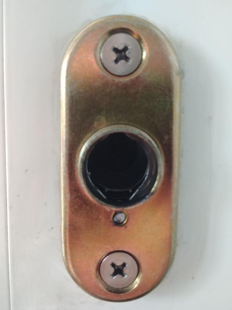

Nimm die ovale Blende, ziehe sie in Richtung Griff vom Blendenhalter.
Dahinter sind Senkkopfschrauben. die raus und du hast den Griff in der
Hand.
er schon wieder schrieb:> Hab hier nun den langen Tread nicht gelesen….> Nimm die ovale Blende, ziehe sie in Richtung Griff vom Blendenhalter.> Dahinter sind Senkkopfschrauben. die raus und du hast den Griff in der> Hand.
Und welchem Zweck dienen dabei die Madenschrauben?
Richtige Antwort!
Das ist ein Griff, der normalerweise an Fenstern montiert ist. Dort ist
die Achse nur eingesteckt und Teil des Griffes. Außen an der Tür gibt es
mit Sicherheit nichtmal ein Loch für einen Knauf, also kann die Achse
auch nicht von außen nach innen durchs Schloss gesteckt werden. Deshalb
kann man nämlich den griff mit diesen beiden Schrauben innen befestigen.
Dieser Tipp kam aber schon viel Früher. Anstatt über Madenschrauben zu
sinnieren, hätte der TO einfach die beiden Kreuzschlitzschrauben
herausdrehen, sich einen neuen Fenstergriff besorgen und diesen einbauen

Percy N. schrieb:> Wurde irgendwann behauptet, dass gerade der Griff ersetzt werden soll?
Das nicht, aber um das Schloss auszubauen wird er wohl den Griff erst
demontieren müssen. Dabei zieht er dann automatisch den Vierkant aus dem
Schloss und kann dann nachdem das Schloss ersetzt wurde entweder den
Gleichen Griff wieder oder einen neuen einsetzen.
was es auch noch gibt:
Bei Türgriffen arbeitet man von Herstellerseite auch immer gerne
mit Federstiften oder anderen aus Vollmetall,
mit denen die Teile miteinander verbunden werden.
Da muss man solche Stifte dann von der richtigen Seite aus
wieder raus hämmern.
Gerade bei lackiertem Kram sieht man das nicht,
denn der bündig abschliessende Stift wird dann mit über lackiert.
Tiefer sitzende bekommen evtl auch noch eine Kappe drüber,
damit es überhaupt bündig wird.
wenn es Nichteisengriffe sind,
lässt sich mit einem kleinen Nd-Magnet erkennen, wo dieser Stift sitzt
Percy N. schrieb:> Und wofür sind nun die Madenschrauben? Zur Verzierung ja sicherlich> nicht ...
Spielt das denn eine Rolle? Der TO will das Schloss ausbauen und nicht
den Griff zerlegen. Also reicht ihm vermutlich, den 4-Kant aus dem
Schloss zu entfernen. Das wird vermutlich durch Abschrauben der
kompletten Griffeinheit zu lösen sein. Vollkommen unabhängig von
irgendwelchen Schrauben intern. Er würde ja selbst, wenn er den Vierkant
mit Hilfe der Madenschraube lösen kann, den Griff nicht ab bekommen, da
dieser separat am Türblatt verschraubt ist. Vielleicht kann man damit
einstellen, wie weit der 4-Kant in das Schloss hineinragt um
unterschiedliche Türblattdicken ausgleichen zu können?
Christian B. schrieb:> Percy N. schrieb:>> Und wofür sind nun die Madenschrauben? Zur Verzierung ja sicherlich>> nicht ...>> Spielt das denn eine Rolle? Der TO will das Schloss ausbauen und nicht> den Griff zerlegen.
ähm...
Dennis schrieb:> ich habe zwei identische Türen. Bei einer ist das Schloss kaputt, also> muss zum Ausbau die Klinke ab.
heisst:
Die Klinke muss ab.
●DesIntegrator ●. schrieb:> Die Klinke muss ab.
Ja, und dazu muss er den Griff abschrauben, vermute ich. Einfach weil
die Tür aussen keinen Knauf hat (vermute ich, ein Bild gibt es ja nicht
davon oder ich habe es übersehen), unter der ein Vierkant eingesteckt
werden sein könnte. Also bleibt nur ein "Fenstergriff" der den Vierkant
integriert hat. Dieser wird von innen an die Tür geschraubt (Wofür die
beiden Schrauben sprechen) und der den 4-Kant bereits mitbringt. Anders
kann es sein, wenn außen noch ein Knauf montiert ist. In dem Fall muss
der TO Griff und Knauf abschrauben und entfernen und kann dann den
Vierkant von der Griffseite aus nach außen durchschieben. der hat dann
nämlich außen möglicherweise eine Scheibe angeschweißt.

oszi40 schrieb:> Sorry das Loch habe ich auch erst später erkannt. Evtl. reicht notfalls> ein passender Nagel zum lösen.
Besten Dank für den Tipp. Damit habe ich den Griff tatsächlich gelöst
bekommen.
Muss man erst Mal wissen, dass der Griff von der Madenschraube und der
Rosette gehalten wird.
