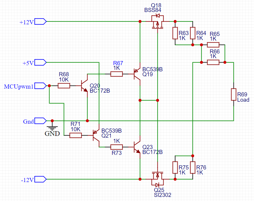

Daher war meine Idee, "einfach" einen aktiven pull-down mit einem NPN zu
verwenden - nur funktioniert das dann leider nicht. Und ich komme nicht
drauf, warum nicht.
Ein solcher pull-up (gespiegelte Schaltung mit pMOS und NPN auf dem +12V
rail, angesteuert mit einem klassischen open Collector NPN vom GPIO) auf
der High-Side funktioniert hingegen wie erwünscht (ausreichend rasche
Umladezeit beim Schalten, niedriger Strom wenn die BJTs aktiv sind).

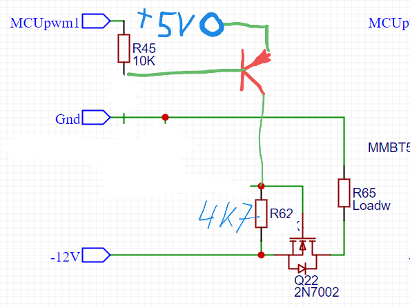

Logisch - der Q6 ist auch verkehrt herum ...
von MaWin (Gast)
Weil dein NPN ein PNP ist und -12V nie negativer als das Gate sein wird
(oder umgedreht).
von Richard S. (rscheff)
Sorry, beim Rotieren des Bauteils im Editor nicht aufgepasst...
Basiert auf diesem Entwurf (habe aber auch C/E vertauscht getestet, ohne
Erfolg).

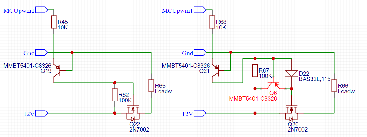

von Peter D. (peda)
Ich würde R67 so dimensioneren, daß Q21 noch nicht sättigt (22k bei 5V).
Und statt D22 einen npn (C an GND), dann geht auch das Einschalten
schnell.

von Peter D. (peda)
H. H. schrieb:
> Dank 10kOhm ist deine ebenfalls langsam.
Hast Du es mal probiert?
Die einfache Treiberstufe (npn+pnp in Kollektorschaltung) hat eine sehr
geringe Eingangskapazität.

von Peter D. (peda)
H. H. schrieb:
> Der MOSFET aber nicht.
Deshalb ja die Treiberstufe. Bei Beta=500 bleiben von 1nF Gatekapazität
nur 2pF übrig.
Anbei ne Schaltung für 250kHz PWM (ATtiny261: 64MHz/256).
Für den 2N7002 muß man natürlich nicht so niederohmig sein, der kann ja
nur etwa 100mA liefern.

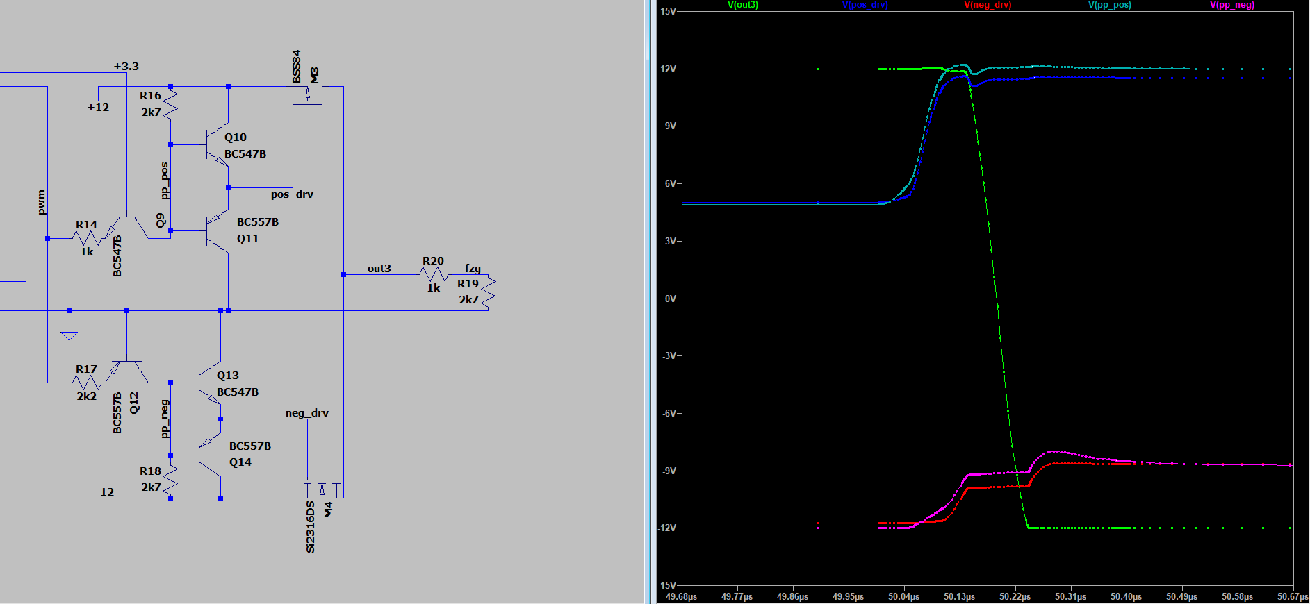

Ich habe nun versucht, nach den Hinweisen hier, das ganze mit einem
Push-Pull BJT zu realisieren, wobei ich jedoch die Gates beider MOSFETs
durch diesen ClassB Treiber ansteuern lasse...
(Der Ausgang soll zwar eine hohe Impedanz haben, aber muß unbelastet
möglichst nahe an +/- 12V liegen. Bei BJT Push-Pull liegt der Ausgang
(Emitter) ja 50-250 mV näher zu Gnd von der Versorgung aus gesehen...)
Das ganze in LTSpice simuliert wo es gut aussieht (das Umladen der
Gate-Kapazitäten hält dort den abzuschaltenden MOS noch kurz (<1us)
leitend, aber durch das Widerstandsnetzwerk zwischen den Drains sind
diese Kurzschlußströme ausreichend begrenzt.
Beim Aufbau auf dem Breadboard wieder das gleichen Phänomen, der nMOS
arbeitet nicht wie geplant und schaltet nicht (aus). Wenn man dessen
gate direkt an Source oder Gnd (positives Potential ggü Source) hält,
schaltet er jedoch wie gewünscht (noch - ich denke, ich stresse ihn doch
etwas...)
Nachdem dies ein Kleinsignal nMOS (Viyay SI2302) ist, sind da aber ein
paar Parameter ebenfalls problematisch: Vgs +-8V (BJT Pushpull bis
+23V..), Vds 20V (effektiv 24V), Vth 0.65V < BJT PN von 0.7-0.8. Aber
ein NPN in Sättigung sollte eine ausreichend niedrige Uce haben, damit
das nMOS sperrt?
Der BSS84 hat Vgs +-20V, und die -23V dort zum Schalten scheinen noch in
der Toleranz zu liegen, bzw Vth liegt bei -1,7V (typ), -0,8V (min)...
Ich verstehe das letzte Kommentar nicht ganz; die beiden Kollektoren
sind ja bereits als push-pull verbunden. Zwei Emitter-Follower (Emitter
gekoppelt) bringt keinen Vorteil, ausser dass die Push-pull Stufe ein
klassischer Class-B Verstärker wäre.
Durch die BJT Stufen hat die Schaltung auch schon eine recht hohen
Stromaufnahme (einer der Gründe für die MOSFETs ursprünglich).
Ich denke, nachdem das Laden/Entladen der Mosfets mit einer
Grenzfrequenz von 10MHz in der Anwendung zu komplex wird, belasse ich es
mit der BJT PushPull Stufe, wobei die Transistoren in Sättigung gefahren
werden. Das scheint ausreichend nahe an +12V / -12V (~0.25V) zu kommen,
dass es funktionieren müsste... Und Ausgangsimpedanz ist ebenfalls
niedrig genug, um die relevante Last zu versorgen ohne
Spannungseinbruch.
(Das Problem, dass Vgs in den BJT Stufen überschritten würde, und man
dann wohl getrennte, auch unterschiedlichem Spannungsniveau operierende
PushPull Stufen braucht für pos/neg Rail, oder entsprechend aufwendigere
Treiberstufen - die ich zu vermeiden suchte - tut ihr übriges.)

von Jens G. (jensig)
Sobald die +12V/-12V und die 5V angeklemmt sind, und MCUpwm1 ist frei,
bekommst Du einen schönen Kurzschluß durch beide BJT.
Und die Mosfets werden die bis zu 24V an ihren Gates gegenüber Source
auch nicht mögen wollen.

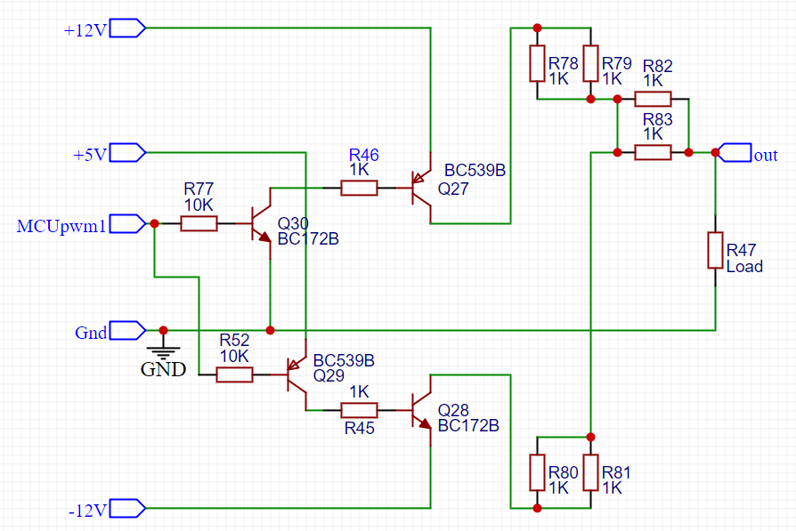

H. H. schrieb:
> Da fehlen dir die Grundlagen...
Das ist sehr gut möglich.
Zwischen den BJTs kommen die Widerstände für die Impedanz - das
limitiert den maximalen Kurzschlussstrom auf 24mA. MCUpwm ist auf Gnd
bis der MCU aktiv wird...
Je mehr diskrete Komponenten hier zum Einsatz kommen, desto
unattraktiver wird das diskret zu machen. Ein Full-Swing OpAmp als
Comparator, oder Comparator wäre dann die einfachere Methode...

Jens G. schrieb:
> Und warum sind die Widerstände nicht eingezeichnet? Soll das wieder ein
> Salamitaktikspiel werden?
Ursprünglich war, wie schon gesagt, die Idee, durch Mosfets die beiden
+/-12V Rails niederohmig durchzuschalten, lt. Schematik. Lt. LTSpice
funktioniert das - nur in der Realität dann, wie ebenfalls bereits
bemerkt, nicht (nMOS scheint nicht abzuschalten, hat Vth von 0.65V,
Vgs_max 8V).
Dies hatte ich im Rahmen der Beobachtung, das Theorie (LTSpice) und
Praxis (Breadboardaufbau) nicht übereinstimmen, bereits erwähnt.
Dass es keine gute Idee ist, die BJTs direkt mit ihren Kollektoren (wo
die Spannung bis auf ~0.25V an die Rails gezogen wird) miteinander zu
verbinden - genauso wie das bei den pMOS/nMOS der Fall ist - ist
durchaus klar.
Daher auch die Widerstände (effektiv 3x 500 Ohm) um den maximalen
Kurzschlußstrom - egal ob BJTs als Schalter direkt, oder MOSFETs - zu
limitieren.
Da ich diese Impedanz so oder so brauche, und Widerstände günstig sind,
scheint mir das ein gangbarer Weg zu sein.

> Durch definierte Spannungsverstärkung der Basissstufe mittels R100 +
> R101 bleibt das sicher unter 20V ...
Danke!
Was aber auch bedeutet, das diese Stufe gespiegelt nochmals für das nMOS
komplett getrennt aufgebaut werden müsste für einen bipolaren Betrieb.
Mit eventuell leicht geänderten Werten (eq. R100/R101) da das negative
Rail ja gegen Vcc (3.3/5V) geschaltet wird - also 6 BJT für 2 MOS...
Sorry dass ich nicht erwähnt hatte, dass die Ausgangswiderstände, wenn
die MOSFETs weg sind, zwischen die BJTs kommen...
Immerhin verstehe ich, dass es viele Schaltungsdesigner bevorzugen,
mittels noch weiter von Gnd entfernten Spannungen(+/- 15V) einen
Analogschalter, oder traditionellen (nicht Rail-Rail) Opamp zu
verwenden. Vermutlich sogar die kostengünstiger Variante, wenn man
mehrere dieser Ausgangsstufen braucht...
> Danke!
Ich habe das nochmal in LTSpice simuliert (mit angepassten Widerständen
um <8V Ugs zu bleiben), und auf der negativen Seite scheint die
Gate-Spannung nicht näher als eine PN Spannung an das negative Rail
heranzukommen, wie befürchtet. (Differenz pink/rot).
Da der nMOS nun ein Vth von 0.65V hat, reicht das wohl nicht zum
Abschalten...
(LTSpice hat bei mir noch keinen Visay SI2302 - der 2316 hat Vth 2V, Vgs
20V, statt 0.6 / 8V.)
> Abschalten...
Mach paar kOhm zw. Gate und Source. Das sind vermutlich nur simulierte
Reststromeffekte ...
Andererseit muß man in der Schaltung auch keine Mosfets benutzen, die
schon unter einem Volt einschalten wolen ...

von Achim S. (Gast)
Eigentlich hatte ich mich aus diesem Thread schon gedanklich
verabschiedet. Aber nach dieser Aussage muss ich mich doch noch mal
melden:
Richard S. schrieb:
> Das war der ursprüngliche entwurf. Damit schalteten die FETs nicht rasch
> genug ab. Daher die verschiednene iterationen.
Nein, das war nicht annähernd der unrsprüngliche Entwurf. Du hast ein
echtes Talent dafür, aus eindeutigen Sachverhalten einen möglichst
undurchschaubaren Nebel zu erzeugen. Mit Schaltungen, die man sich
anders vorstellen müsste als sie im Schaltplan gezeigt wurden. Und mit
unklaren Aussagen wie dem "ursprünglichem Entwurf".
Was genau meinst du damit? Die Schaltung mit verpoltem Q6? Oder die mit
richtig gepoltem Q6, bei der das Gate mit einem Konstantstrom von
4,3V/10kOhm=0,43mA über 17V umgeladen wurde? Oder die Fassung mit
Treiber-bjts in Emitterschaltung, bei der dem 8V-FET eine
Gate-Source-Spannung von 24V aufgebraten wurde?
Um den Nebel etwas zu lichten und um es klar zu sagen: jede dieser
"ursprünglichen" Schaltungen war irgendwo zwischen mangelhaft und grob
fehlerhaft. Und bei jeder dieser Schaltungen hätte man das auch schon in
der Simulation erkennen können, wenn man die Simulation zur kritischen
Analyse der Schaltung einsetzt (nicht nur zur Bestätigung der eigenen
Erwartungshaltung). Ich hatte gestern schon geschrieben
Achim S. schrieb:
> Häng doch mal die Simulationsdatei an, dann lassen sich die Mängel
> deiner Schaltung einfacher zeigen.
Diese eindeutig fehlerhaften Entwürfe mit der aktuellen Schaltung mit
zwei Emitterfolgern (Kollektorschaltung) gleichzusetzen ist in meinen
Augen ein Witz. Diese Treiberschaltung mit bjt in Kollektorschaltung ist
Standard, und wenn man sie halbwegs verstanden hat man muss sich schon
Mühe geben um Bauteilkombinationen zu finden, bei der sich nicht
funktioniert. Dir ist dieses Kunststück gelungen, indem du einen
exotischen ultra-low-threshold FET für eine Anwendung einsetzt, bei der
rein gar nichts für diesen Exoten-FET spricht. Mit so ziemlich jedem
Standard-FET würde diese Schaltung dagegen gut funktionieren.
Dann mach Jens G. einen Vorschlag, mit dem diese Standard-Treiberstufe
auch  den SI2302 funktioniert. Der vorgeschlagene Pulldown müsste in
dieser Variante das Gate direkt bei der Schwelle nur um einige 10mV
entladen (nicht wie im "ursprünglichen Entwurf" um viele Volt umladen).
Und du ziehst den messerscharfen Schluss, der Vorschlag von Jens G. wäre
wieder gleich schlecht wie dein "ursprüngicher Entwurf"? Ich
widerspreche ein letztes Mal: der Vorschlag von Jens G. würde passabel
funktionieren (auch wenn eine ungünstige Bauteilkombination vorliegt).
Jeder deiner anderen "ursprünglichen Entwürfe" einer FET-Treiberstufe
hätte - neben anderen Mängeln - den SI2302 sofort gehimmelt. Das mit
"das war der ursprüngliche Entwurf" gleichzusetzen ist nicht wirklich
angemessen.
Ja, so isses.
Richard S. schrieb:
Nein, das war nicht der ursprüngliche Entwurf. Du sollst schließlich
nicht die PushPull-Stufe durch den R ersetzen, sondern zusätzlich rein
machen.
Ich gebe zu, die von mir erwähnten Simulationseffekt waren wohl Blödsinn
an der Stelle, sondern die Restspannung von einem knappen Volt am Gate
rührt einfach von der BE-Spannung des NPN davor.
Wenn Du unbedingt bei den LowestLevel-Mosfets bleiben willst, und willst
selbst die leichte Restverzögerung durch den PullDown-R noch versuchen
zu eliminieren, dann könnte man dort auch noch einen "0,6V-Levelshifter"
reinbauen, in dem man zw. PushPull und Gate eine Diode reinschaltet
(Katode an Gate), mit Pulldown-R zw. G und S, und einem C mit vielleicht
100nF parallel zur Diode schaltet. Damit eliminiert man die Ube der
PushPull-Stufe, und zusätzlich wird das Gate im Bereich von Ugs_thres
genau so schnell umgeladen wie die PushPull-Stufe es vermag.
