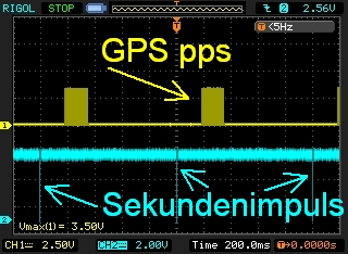

Geschätztes Forum,

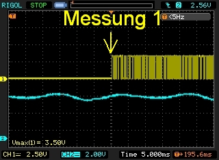

bin am verzweifeln, nach meinen Messungen jittert der 1 Sekunden
Ausgangsimpuls (pps-Pin) um einige +/- 10ms.
Teilweise jittert er sogar kurzzeitig um 100ms
Versuchsaufbau:
Oszi mit 2 Kanälen.
Kanal 1 am PPS Ausgang
Kanal 2 am µC mit 10MHz Takt im CTC-Modus
Bernhard

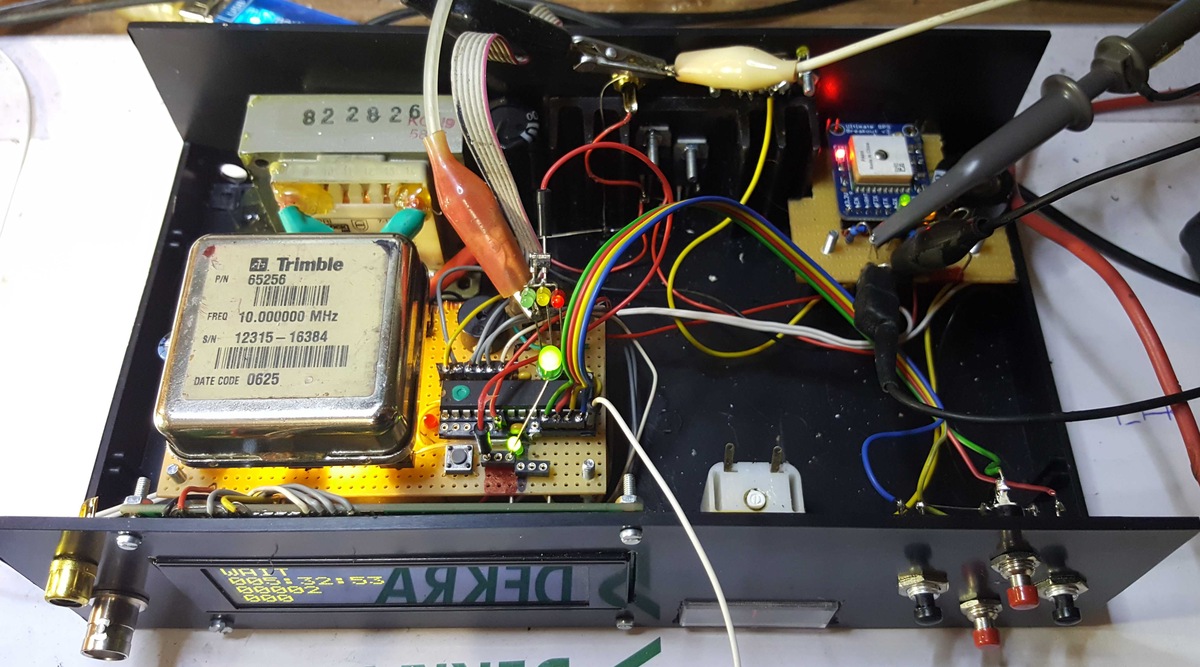

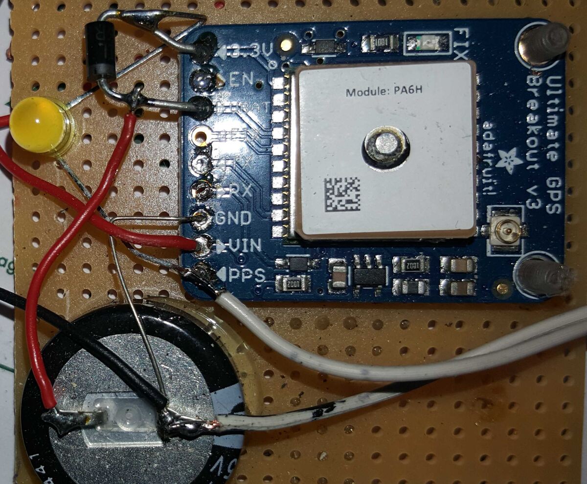

> Foto vom Aufbau/Messergebnis?
s. Bild "Prototyp.jpg"

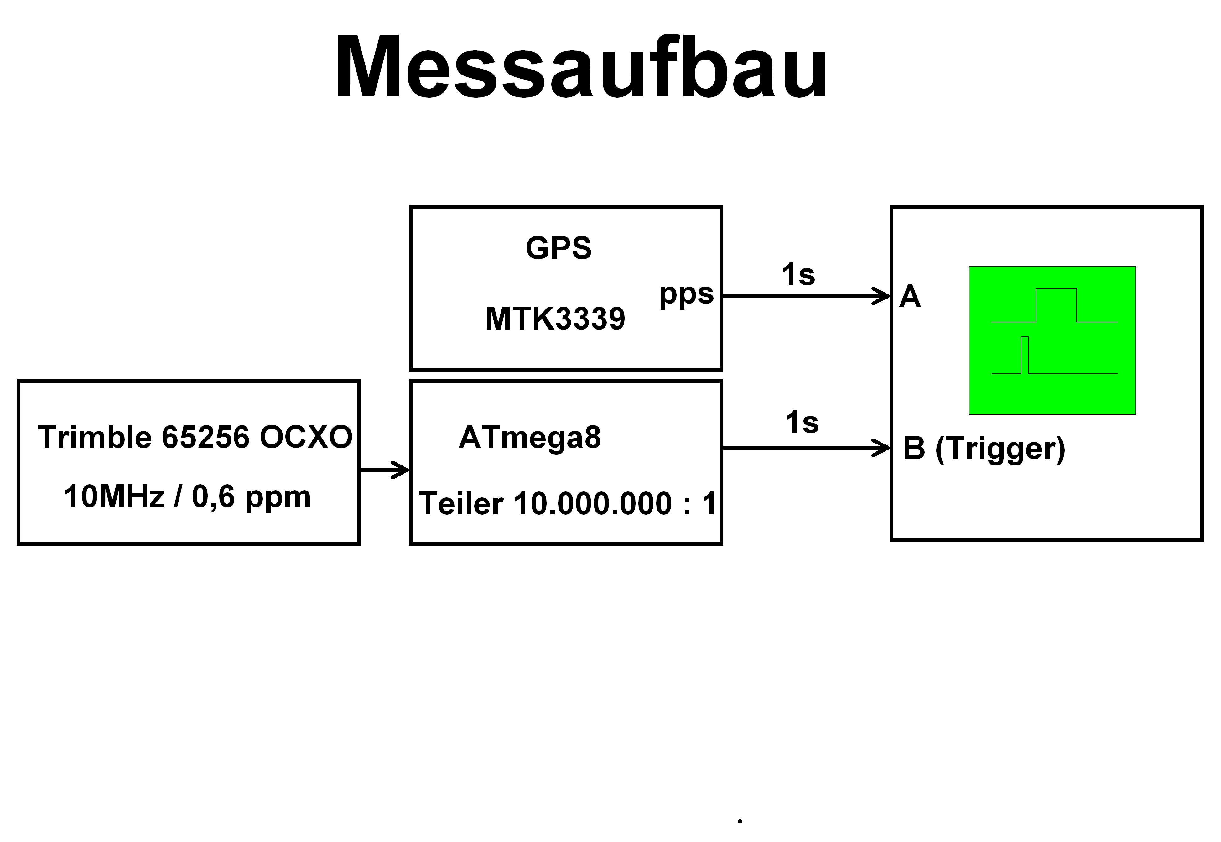

> Du triggerst worauf?
auf Kanal B, Ausgang ATmega (OCXO-Genaugkeit, 0,6ppm)
> Was läuft auf dem "µC mit 10MHz Takt im CTC-Modus"?
Hardware-Teiler Timer im CTC- Modus

Gast #6899169

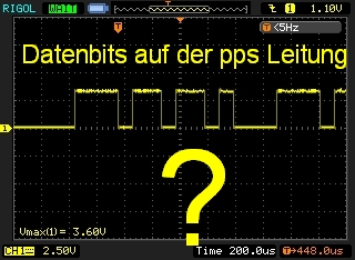

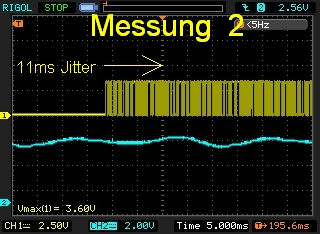

Bernhard S. schrieb:
> Durch Zufall fand ich Datenbitts auf der pps-Leitung,
> kennt jemand den Protokollaufbau ?
Dann trigger mal vernünftig drauf, so dass man sieht, was da läuft.
Laut Beschreibung von Adafruit soll bei dem Modul der 1PPS ein 50-100ms
Das was du da misst, wird wohl nicht das 1PPS-Signal sein.
OP #6899184
> Was du da siehst ist NMEA und nicht der 1pps. (z.B. Messung_1.jpg)
NMEA ist stark zeitverzögert zum pps "Impuls".
LED Gelb: pps, man hört auch im Hinergrund den Klickton
LED Grün: pps
>Die Bitdauer sieht sehr nach 9600 Bd aus.
>Hast du mal einen LA zur Dekodierung draufgesetzt?
Einen LA besitze ich leider nicht, man könnte versuchen die Daten per
USART bzw. RS232 auszuwerten. Danke für den Hinweis.
