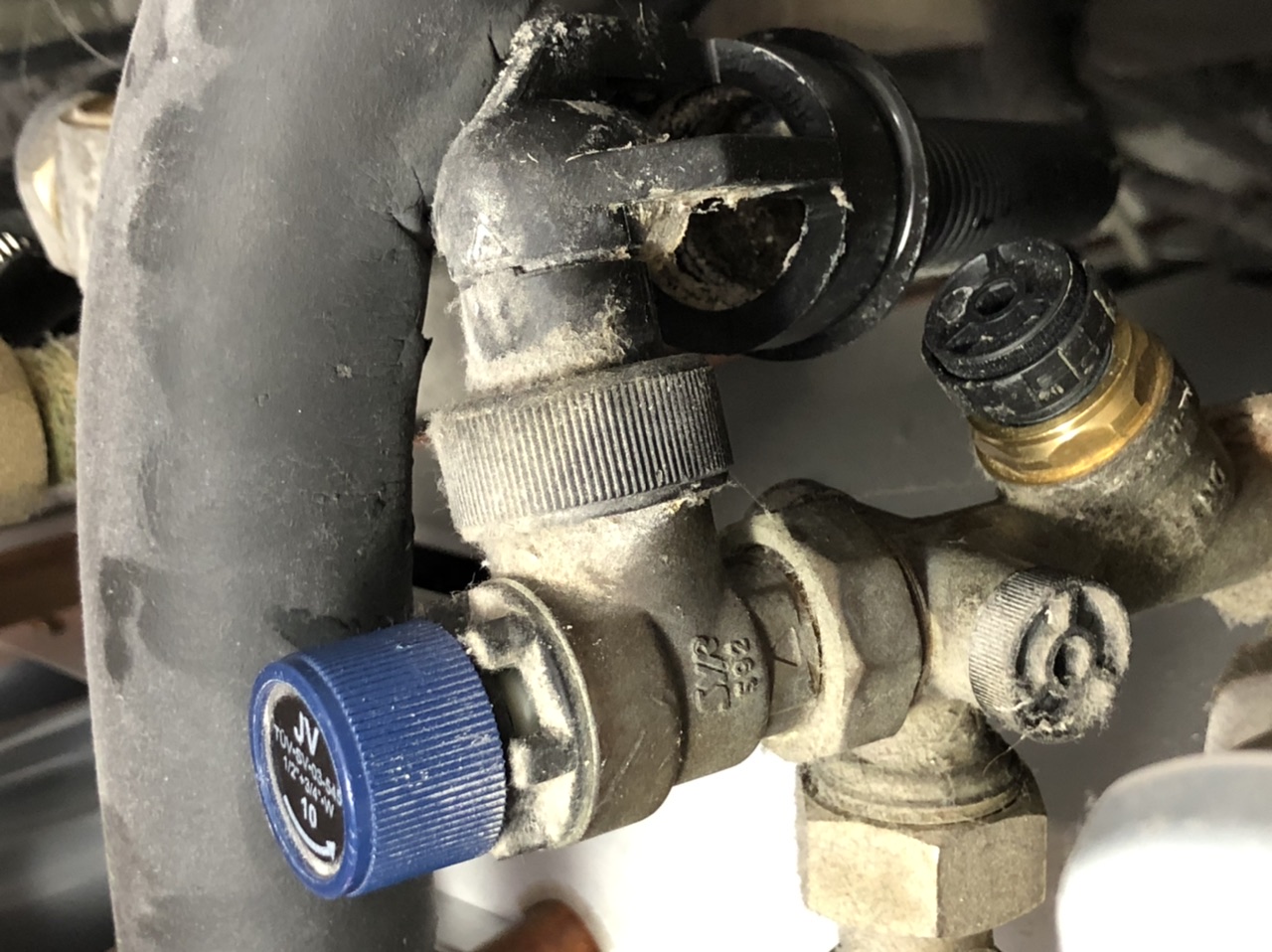

Ich habe diesen Überdruckventil, der zusätzlich 3 schreiben hat. Meine
Frage ist wozu die dann sind und wie ich das Ventil so öffne dass das
Wasser in die Heizung fließt?
Man hat unten das schwarze Drehrädchen und genau gleiches gegenüber und
dann das schwarze rechts das man sieht.
Gast #6897041
Was ist denn das für eine Perspektive? Zu was gehört das ganze?
Das Ventil mit der blauen Kappe ist Brauchwasser Sicherheitsventil, kein
Heizungsüberdruckventil.
Das schwarze Ventil ist irgendein Regulierventil o.ä.
Der Ausschnitt sieht nicht verbastelt aus (keine Zangenspuren o.ä.). Du
hast ein Teil der Warmwasseraufbereitung fotografiert.

Wenn man das Bild um 90 Grad im Uhrzeigersinn dreht, tuts nicht mehr
ganz so weh ;) Dann sieht man, dass da rechts ein Ablauf vom Ventil
"nach unten" ist. Das kleine schwarze Ding unter dem Ventil könnte ein
eingeschraubter Filter sein. Und ja, 10bar sind sicher nicht für die
Heizung...

Sieht aus wie die Sicherheitsgruppe von meinem Warmwasserbroiler ohne
Verchromung und genau das dürfte es auch sein. Eben in der Messing- bzw.
Steam Punk-Version für den Heizungskeller.
Kleiner Tip: Den manuellen Handablaß (Prüfventil oder wie auch immer es
amtlich heißt) entweder sehr regelmäßig testen oder nie. Sonst sitzen
beim ersten Test nach X Jahren die Kalkkrümel in der ausgehärteten
Dichtung und es tropft dauernd statt nur beim Aufheizen. Habe ich von
einem Freund gehört. :/
P.S.: Mit dem auf dem Teil eingegossenen (gibt's nen besseren Ausdruck?
Eingeprägt ist es nicht, eingraviert auch nicht) "SYR 592" findet man
ein Stapel Bilder und weitere Informationen. Vielleicht sind da auch die
"3 schreiben" als PDF dabei. :)

Das blaue ist ein Sicherheitsventil und begrenzt den Wasserdruck im
System. Das schwarze ist höchstwahrscheinlich ein Rückschlagventil.

Das Foto mus um 90° gedreht werden, dann kommt von unten das
Brauchwasser und links geht es in die Heizung zum Wamrwasserspeicher.
Mir geht es nicht um das Befüllen des Heizungskreislaufs, sondern um den
Warmwasserspeicher der Brauchwasser der aus dem Wasserhahn als warmes
Wasser kommt. Hintergrund ist das bei uns in der Straße das Wasser
abgestellt wurde und so der Warmwasserspeicher entleert wurde, und die
Heizung möchte so nicht arbeiten.
Also an verstehe ich das richtig, an diesem Druckminderer liegt immer
der wasserdruck an, und ich kann da gar nichts öffnen?
Wahrscheinlich muss ich einen Entlüftungsventil öffnen damit das Wasser
auch reinfließen kann, oder?

In der Straße wurde der Wasseranschluß abgesperrt und vermutlich
aufgetrennt. Dann ist dein Speicher "rückwärts " leergelaufen.
Das kann nur passieren, wenn zeitgleich mindestens zwei
Sicherungssysteme versagt haben:
Erstens der Rückflußverhinderer direkt nach dem Wasserzähler, es gibt
unterschiedliche Varianten als KFR-Ventil oder separates Bauteil.
Zweitens der Rückflußverhinderer direkt in der Sicherheitsgruppe (dein
Bild).
Im normalen Betrieb verhindern beide, daß beim Erwärmen des Wassers die
Ausdehnungsmenge zurück ins Trinkwassernetz gedrückt wird, das
Sicherheitsventil bläst dann bei 6/10 bar ab und es tropft irgendwo
sichtbar in einen Auszug weg.
Zum Wiederbefüllen brauchst nur irgendwo an einer Zapfstelle das
Warmwasser öffnen, erst kommt Luft, wenn der Speicher gefüllt ist, dann
das Wasser.
Du solltest umgehend den Installateur deines Vertrauens verständigen,
daß die oben genannten Bauteile überprüft werden, es darf kein
(möglicherweise kontaminiertes) Wasser aus dem Gebäude zurück ins Netz
des Trinkwasserversorgers gelangen, Gefahr der Verkeimung.

Wie oben schon gesagt, Warmwasserhahn öffnen, nach der Luft wird Wasser
kommen.

An den höchsten Stellen sind dafür Entlüftungsventile verbaut.
Normal sogar Automatikentlüfter.

Stimmt. Das ist der Kaltwasserzulauf mit Rückschlagventil und
Brauchwasser-Überdruckventil und Ablauf.
Hatte ich schon fast vermutet, aber hab mich in der Richtung des
Rückschlagventils täuschen lassen.
Aber ja. Alles richtig. Kaltwasserzulauf-Gruppe.

Indem du den WARM-Wasserhahn aufdrehst - und zwar *solange, bis es nicht
mehr spritzt und blubbert* .
Ein BOILER (Warmwasserspeicher) wird von UNTEN befüllt und OBEN das
Warmwasser entnommen. UNTEN ist auch das Boiler-Entleerungsventil.

Leute. Elektrische Heizpatronen haben STBs,
Sicherheitstemperaturbegrenzer. Die kann man zurücksetzen wenn sie
ausgelöst haben.
Der Speicher kann sich nicht entleeren über die Warmwasserleitung, da
diese oben am Speicher angeschlossen ist. Sobald Luft in den Speicher
kommt ist dieser Weg unterbrochen.
Über die Kaltwasserleitung geht es auch nicht. Der Rückflussverhinderer
tut es wie sein Name sagt.
Was ist nun das Problem, kommt kein Warmwasser aus der (jeder)
Zapfstelle, aber Kaltwasser läuft? Dann schau ob das Ventil an der
Speichersicherheitsgruppe, das ist das schwarze Ding oben in deinem
Bild, an dem unten noch das Gewinde erkennbar ist, aufgedreht ist. Du
drehst es gegen den Uhrzeigersinn heraus. Es gibt einen Anschlag, keine
Angst.
Normalerweise ist da noch ne Kappe aus schwarzem Kunststoff drauf.
