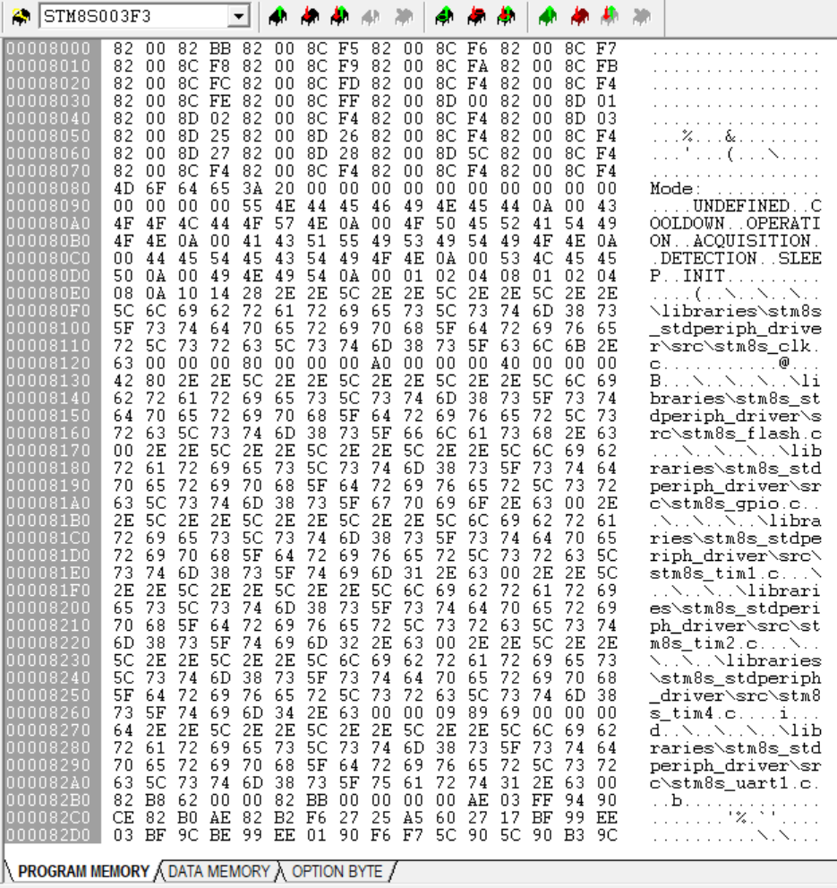

ich programmiere einen STM8003F3 mit dem ST Visual Develop und dem
Cosmic-Compiler. Alles funktioniert wunderbar, aber auch in der
Release-Version fallen mir Pfadangaben in der .S19-Datei auf, die
wahrscheinlich auch auf den Mikrocontroller programmiert werden.
Habe schon in den Compile-Optionen nach Debug-Symbolen etc. gesucht,
allerdings konnte ich nichts verdächtiges finden.
Hat jemand eine Idee, woher die Pfadangaben kommen können?
Ist wie gesagt nur ein kosmetisches Problem, würde mich aber trotzdem
interessieren.

Gast #6897097
Benutzt du vielleicht irgendwo
__FILE__
Im Code? Das landet dann natürlich im Image. Eventuell ist das auch
indirekt in einem Makro der Standard Library.

Gast #6897406
Da fällt mir noch was ein:
Vielleicht sind das Teile der debug Informationen.
Deinen compiler kenne ich nicht, bei gcc sind das die switches die mit
"-g" zu tun haben.
Ein kurzer Test zeigt ca. 3kb debug Informationen:

OP #6898206
Danke für die Hinweise, ich habe das Problem gefunden.
In der Include-Datei stm8s_conf.h von den Standard Peripheral Library
steht unten:
  * @file    stm8s_conf.h
  * @author  MCD Application Team
  * @version V2.3.0
  * @date    16-June-2017
  * @brief   This file is used to configure the Library.
/* Uncomment the line below to expanse the "assert_param" macro in the
   Standard Peripheral Library drivers code */
#define USE_FULL_ASSERT    (1)

Wenn man die Zeile #define USE_FULL_ASSERT auskommentiert, dann
verschwinden die Pfadangaben. Wenn man's weiß, ist es im Nachhinein
ziemlich offensichtlich.
