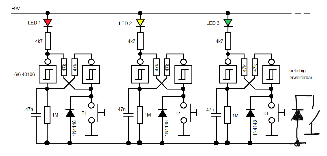

Hallo, ich möchte mir für meinen DSP eine neue Fernbedienung mit 4 Potenzialfreien kontakten bauen. Dafür sollen 4 Relais angesteuert werden. 1. Position : Alle Schalter offen ( Startposition) 2. Position: Masse gegen Pin 1 3. Position : Masse gegen Pin 2 4. Position : Masse gegen Pin 3 Bei Strom aus, soll wieder auf Position 1 gestartet werden. Ebenfalls Wenn ich Taster 1 für Setup 1 drücke, sollen die anderen Positionen zurück gesetzt werden. Verriegelung, dass immer nur eine Position aktiv sein kann. Jede Position bekommt einen Taster. Dafür suche ich einen IC, mit dem ich die Schaltung Platzsparend für 12v DC realisieren kann. Die Ausgänge vom IC werden auf Mikro relais geschaltet, so dass ich Potentialfreie Kontakte zum schalten habe. Grüße Achim
Mit dem CD4093 kann man aus zwei Gattern ein RS-Flip-Flop aufbauen und die beiden anderen Gatter für die Verriegelung nutzen. Das ganze vier mal aufbauen. Die 8 Verriegelungsgatter müssen entsprechend miteinander verknüpft werden.
Oder soll mit nur einem Taster alle Positionen nacheinander durchgeschaltet werden? Dann genügt ein einziger CD4017.

Achim W. schrieb: > Dachte an NAND und NOR Gatter Falls Du doch nix mit MCs machen willst, dann genügt für 3 Stellungen auch ein einziger CD40106. Die Schaltung ist beliebig erweiterbar. Bei Stromabschaltung wird automatisch alles resetet. Eine zusätzliche Reset-Taste mit Diode kann auch alles bei eingeschalteter Versorgungsspannung reseten.

Michael M. schrieb: > Falls Du doch nix mit MCs machen willst, dann genügt für 3 Stellungen > auch ein einziger CD40106. Die Schaltung ist beliebig erweiterbar. Bei > Stromabschaltung wird automatisch alles resetet. Eine zusätzliche > Reset-Taste mit Diode kann auch alles bei eingeschalteter > Versorgungsspannung reseten. Welche Funktion haben die drei 1N4148 Dioden? Kannst du bitte die "Reset-Taste mit Diode" ein dein Schaltbild einzeichen? Ich verstehe an diesem Punkt deine Beschreibung nicht. Achim W. schrieb: > Verriegelung, dass immer nur eine Position aktiv sein kann. > Jede Position bekommt einen Taster. Wie verriegeln sich die 3 Stufen gegenseitig?

Der Klaus schrieb: > Kannst du bitte die "Reset-Taste mit Diode" ein dein Schaltbild > einzeichen? Gerne (rechts unten). Egal welche Taste gedrückt wird, alle Flip Flops werden resetet, aber gesetzt wird nur das Flip Flop mit dem dazugehörigen Taster. Deswegen die Dioden.
Michael M. schrieb: > Falls Du doch nix mit MCs machen willst, dann genügt für 3 Stellungen > auch ein einziger CD40106. Diese Schaltung verriegelt nicht. Werden alle 3 Tasten gedrückt, gehen alle 3 LEDs an und bleiben an.

Michael M. schrieb: > Der Klaus schrieb: >> Kannst du bitte die "Reset-Taste mit Diode" ein dein Schaltbild >> einzeichen? > > Gerne (rechts unten). Egal welche Taste gedrückt wird, alle Flip Flops > werden resetet, aber gesetzt wird nur das Flip Flop mit dem > dazugehörigen Taster. Deswegen die Dioden. Danke, der Groschen ist gefallen! Mea culpa - ich blinder Lurch hatte die untere Schiene als "Masse" angesehen. Dabei setzt die Schaltung sehr anschaulich eins dieser alten, mechanischen Tastenaggregate um, bei denen die gegenseitinge Auslösung (also nicht Verriegelung) durch eine Blechschiene über die ganze Breite realisiert war. 1+ von mir! PS: Ich überlege gerade, ob sich die FF statt über 2 Inverter nicht auch über einen Widerstands-mitgekoppelten Buffer (nicht-invertierend) oder AND/OR realisieren liese ...
Der Klaus schrieb: > Danke, der Groschen ist gefallen! > Mea culpa - ich hatte die untere Schiene als "Masse" > angesehen. Und ich sehe gerade, dass man die Diode an dem rechten Resettaster auch weglassen kann, so dass die untere Schiene mit dem Taster direkt zum Reseten kurz an GND getastet wird. Peter D. schrieb: > Diese Schaltung verriegelt nicht. Werden alle 3 Tasten gedrückt, gehen > alle 3 LEDs an und bleiben an. Das stimmt allerdings.
