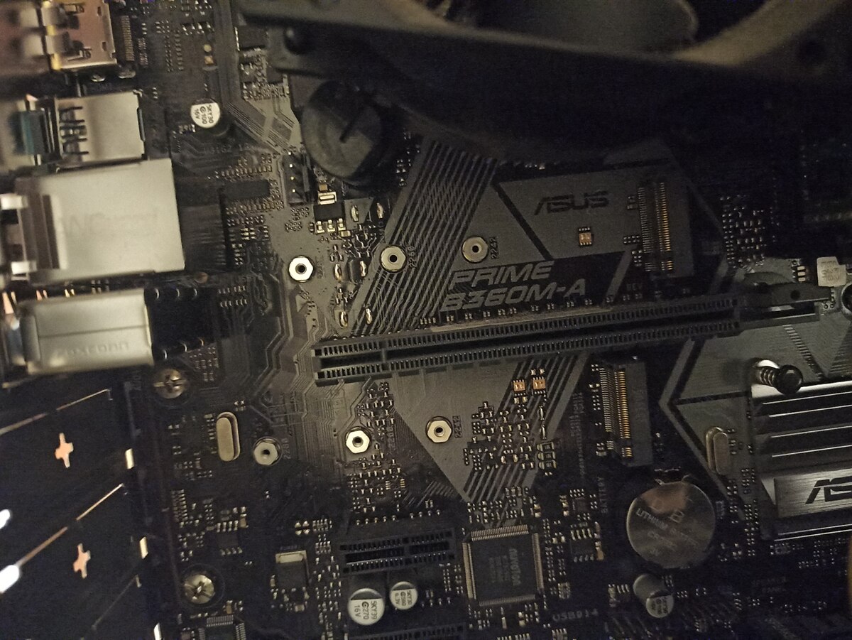

Der Pc hatte kurz bevor das mit dem Piepen ohne Bild kam beim Reboot,
als die Bitlocker pre-boot-Authentifizierung kam dort wo die Farbe Blau
sein sollte grüne Farbe, was ja eigentlich von Windows aus blau sein
sollte, und es fehlten glaube ich Pixel oder die Auflösung war ganz
komisch aber da war es ohne Piepen.
Dann kam beim nächsten Mal einschalten einmal ein langer Piepton und
dann darauffolgend drei Kurze und kein Bild mehr.
Achja und ich hatte den PC ursprünglich heruntergefahren und
wiedereingeschalten, weil er kein Netzwerk erkannte aber dann beim
Wiedereinschalten kam das mit dem grünen Bild mit komischer
Auflösung(habe aber da bei der pre-boot-Authentifizierung den Pc schon
wieder ausgeschalten.
Es war auch so bevor der Pc "kaputt ging", das beim Programm Spotify nur
ein schwarzes Fenster kam aber mit Umriss vom Programm, in Farbe und
allem. Es blieb auch so, ich konnte das Programm so oft schließen und
starten wie ich wollte. Außerdem war der Pc irgendwie langsam, was
normal nie so war.
Ich habe dann den Deckel aufgemacht und während ich eingeschalten habe
einmal ein bisschen am Lüfterblock gezogen und gedrückt und dann hat er
sich auf einmal immer ein- und ausgeschalten ohne Piepen. Dann habe ich
den Hauptschalter am Netzteil betätigt und dann wieder auf ein, dann
hatte er dasselbe wieder, dann kam auf einmal aber wieder das
ursprüngliche Fehlerbild ohne Bild mit dem Piepen.
Der Pc hat nur onboard Grafik und am Kabel liegt es scheinbar auch
nicht, da er ohne Kabel genauso piept. Glaubt ihr, dass ich es mit einem
DVI Kabel auch noch versuchen soll?
Wenn es das Mainboard wäre, wäre es schon sehr ärgerlich... Kann man das
Mainboard vielleicht auch anderweitig auslesen? Ich wäre um jede Hilfe
froh.

Alexander schrieb:
> Kann man das Mainboard vielleicht auch anderweitig auslesen?
Manche Mainboards haben integrierte LEDs für den Post check oder einen
Header... Nähere Auskunft kann dir NUR das Handbuch/Hersteller geben.
Vielleicht befindet sich dort auch eie Information zu den beep Codes
oder eine Angabe zum Bios- Hersteller.
Walter K. schrieb:
> Schau mal hier:
> https://de.m.wikipedia.org/wiki/Liste_der_BIOS-Signalt%C3%B6ne
Schau hier!!
Dein Fehlercode könnte auf eine defekte Grafikkarte hinzuweisen. Oft
kann man im BIOS zwischen integrierter GPU und dedizierter Karte
umschalten. Vielleicht erwartet das System eine nicht vorhandene
dedizierte Karte. (BIOS Reset wegen leerer Batterie) Dir wird vmtl.
Nichts anderes übrig bleiben, als das Bios zurückzusetzen
(jumper/Batterie raus) und falls das nichts bringt eine PCIe Grafikkarte
reinzustecken. Eie GT710 für 30-40€ reicht um ins Bios zu gelangen und
gegebenenfalls die Interne GPU neu zu aktivieren.

Gast #6899698
Also der Reset hat leider nichts gebracht. Allerdings habe ich bei einem
anderen PC die Grafikkarte ausgebaut und dann hab bei diesem PC auch
kein Bild mehr bekommen, auch ein Reset bei dem anderen PC brachte die
Einstellung nicht dazu, auf die iGPU wieder zurück zu springen.
Schon ein Witz irgendwie, wenn man es so programmiert. Da sperrt man
sich ja aus. Das Mainboard des PCs wo scheinbar die iGPU abgeschmiert
ist hat aber keinen Beepcode mehr von sich gegeben mit eingebauter
externer Grafikkarte, also wird es schon was in die Richtung sein.

Gast #6899711
Alexander schrieb:
> Da heißt es Grafikvideo-RAM
> defekt. Was ist das jetzt dann?
Bei Onboard-Graphik wird vom Hauptspeicher was abgezwackt, kann also
sein das RAM fehlerhaft ist.
Alexander schrieb:
> Was ist das jetzt dann? Brauche ich ein neues Mainboard, neuen
> Ram oder einen neuen Prozessor?
RAM wie gesagt kann sein. Genausogut auch der Prozessor, da dort der
Speichercontroller drin steckt. Mainboard ist aber auch möglich, da von
dort die Versorgung der RAMs kommt (Schaltregler).
Netzteil kann man auch nicht ausschließen.
Hilft also leider nur probieren...
Ein Rückfallmodus auf die iGPU kann sein, muss nicht. Es benötigt oft
eine manuelle Einstellung und wenn die i- oder eGPU defekt ist, geht
eben nichts mehr und man kann es als Versuch betrachten, ob es in deinem
Fall einen Rückfall auf den anderen GPUTyp gibt.
1. NICHT jede CPU besitzt eine iGPU!
2. NICHT jedes MB unterstützt iGPUs!
3. Hast du das Monitorkabel auch an der i/eGPU angeschlossen?
4. Am Monitor die richtige Quelle gewählt?
5. Die automatische Quellensuche ist nicht immer optimal!
6. Monitor und Kabel funktionieren einwandfrei? Keine Wackelkontakte,
Kabelbrüche oder Defekte?
7. Die Asus Prime MB Serie, die du besitzt, scheint eher für Gaming
gedacht zu sein. Dort benötigt man keinen Rückfallmodus auf eine iGPU,
weil die sowieso niemand nutzt. Da macht ein Rückfallmodus auf die eGPU
mehr Sinn, falls ein Laie ausversehen die iGPU aktiviert hat und sich
beschwert, dass er nichtmehr Spielen kann, ist es zeitsparender, ihm am
Telefon oder im Chat einen Bios Reset als Reperaturoption anzubieten.
Schon die Bios-Batterie getauscht?
