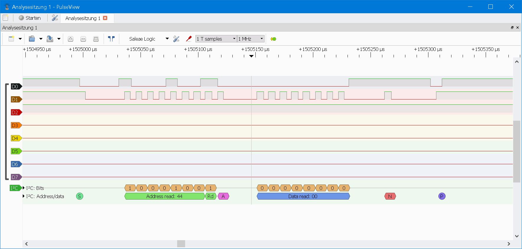

von Andreas V. (Firma: IGL) (andreas_va)
das Jahr des Mad Max 2021 geht langsam zu Ende und bald fahren wir in
die Donnerkuppel ein; zumindest Einige...
.. und ich bekomme den I2C Slave nicht hin.
Ich suchte nach einer extrem kostengünstigen Alternative einen I2C Slave
zu bauen. Auf der Suche nach einem Bauteil blieb ich beim AtTiny85 und
der TinyWireS Lib hängen. Soweit so gut.
Die Wire.h Lib vom Arduino funktioniert mit dem AtTiny85 nicht. Aus dem
Grund verwendete ich die TinyWireS Lib. Von dieser Lib existieren einige
Versionen. Es gibt die Version die arbeiten mit Events/Interrupt Handler
und welche die arbeiten ohne diesen Mechanismus im Hauptprogram. Also
OnRequest/ OnResponse usw. meine ich damit. Ich habe wohl die
ursprüngliche Version erwischt die ohne Interrupt im Hauptprogramm
arbeitet.

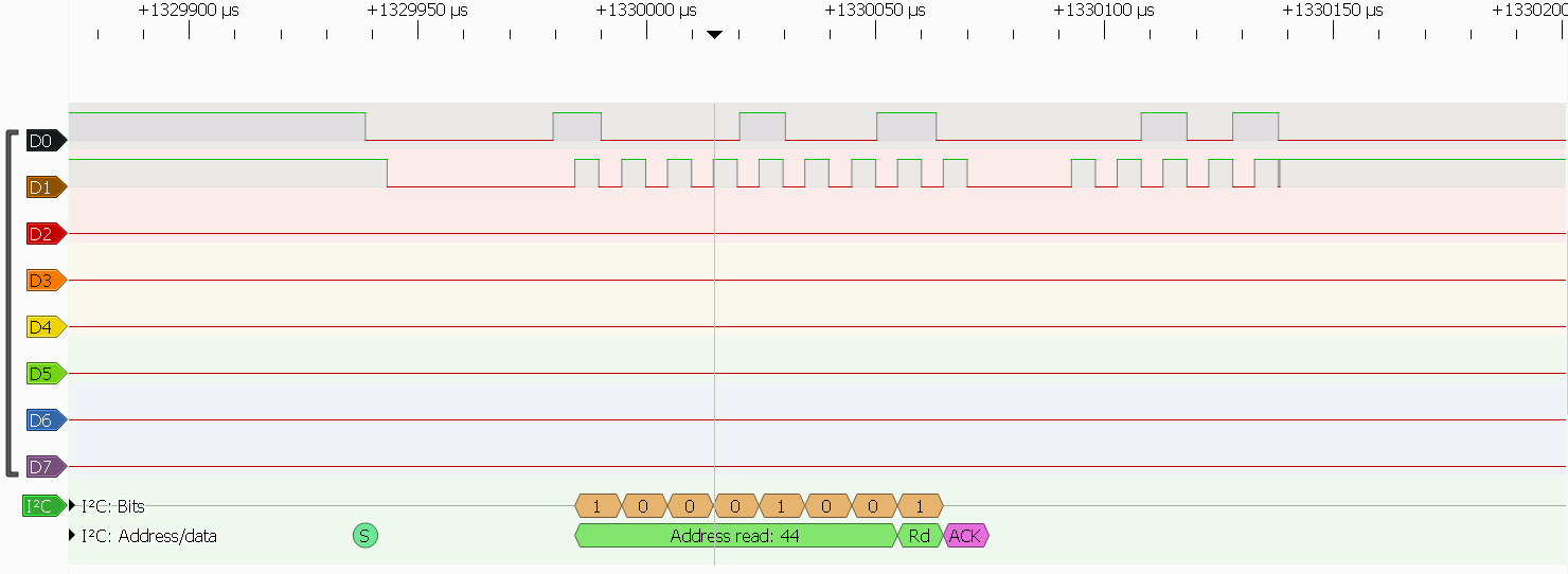

Das Senden zum Slave funktioniert soweit. Alledings muss ich beim
Response vom Slave zum Master immer 0x00 zurückgeben! Das sieht aus wenn
der Wert wie ein Rückgabecode behandelt würde.
Ich bin den Code unter der Arduino "IDE" über die TinyWireS  bis zur
usiTwiSlave Library gefolgt. (TinyWireS.send(byteRcvd);)
In der usiTwiSlave werden die Daten in der ISR gesendet:

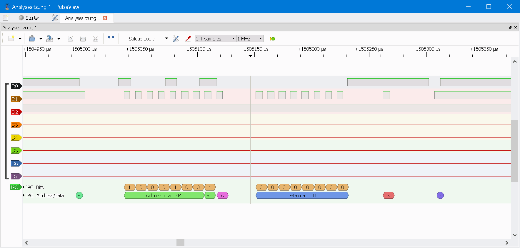

Schreiben geht, aber lesen geht nicht bei Rückgabewerten ungleich 0.

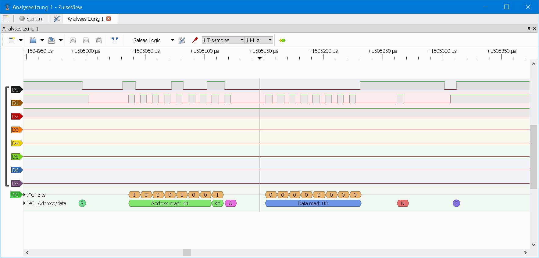

Schreiben macht nur bei Ausgaben und Steuerungen Sinn. Das Lesen (von
Nullwerten) sieht bei mir wie auf dem Bild aus. Wobei das Terminal am
Ende scheinbar nicht antwortet...

von Oliver S. (oliverso)
Hans schrieb:
> Hat der Attiny85 einen I2C Slave bzw. nutzbar dafür?
Eigentlich hat der gar kein I2C. Der hat eine USI, mit der man so etwas
ähnlich hinbasteln kann.
Oliver S. schrieb:
> Stammen die USIDR-Zeile und die Auskommentierungen von dir?
Die direkte Zuweisung ist von mir. Der Rest nicht.
> Wenn ja, warum?
Mit dem originalen Code lief der Client in Fehler!
> Was passiert, wenn du den Original-Code laufen lässt?
Fehler!

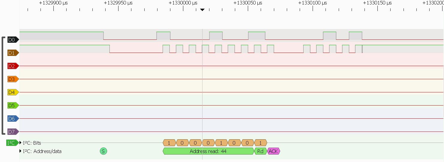

Andreas V. schrieb:
>> Wenn ja, warum?
Geht das etwas genauer?
Wie sieht dann das Diagramm aus?
Oliver

Ich bin jetzt von den Tiefen in die tiefsten Tiefen der Library
abgetaucht. Ehrlich gesagt wundere ich mich in letzter Zeit immer mehr.
Die Aussage daß der ATTiny nur mit 8MHz läuft gab mir zu denken!!! Was
mir auffiel waren Acks die zu früh geschickt wurden und kollidierten.
Die Stelle beim Senden zum Master wo die Bits verschoben werden konnten
auch nicht funktionieren. An der Stelle kam immer 0x00 oder 0xFF zurück.

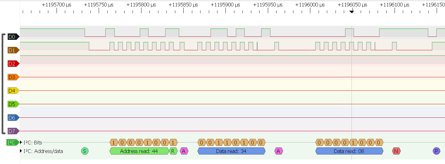

"( 0 << USICNT0 );"  setzte ich auf "( 1 << USICNT0 );" was mir
logischer erschien. Und schon kann ich auch Werte schicken.
Jetzt kann man auch Werte unterschiedlich von 0x00 und 0xff senden.
Grundsätzlich kann der Code mit speziellen ATTiny's funktionieren.
Allerdings scheint mein ATTiny85 aus der Rolle zu fallen, weil sich die
technischen Werte geringfügig unterscheiden.
Was mir auffiel war daß man versucht Daten unsynchronisiert in einen
Puffer(Array) zu schreiben und dann zu senden. Dadurch entstehen
Synchronisierubngsfehler und der Slave crasht.
Ich habe angefangen die Library zu synchronisieren. Ich nutze momentan
nur das erste Arrayelement im Puffer. Und schon fallen viele Fehler weg.
ALLERDINGS IST DAS NICHT DAS GELBE VOM EI, WEIL ICH KEINE SEMAPHOREN FÜR
DIE ARDUINO IDE GEFUNDEN HABE!!!
Die meisten Übertragungen laufen jetzt wie im Bild!
FYI: Ich habe zwei Bytes zum Master gesendet! 0x34 und 0x08.
Die Rückgabe auf dem Terminal sieht dann wie folgt aus:
> I2C Read, Address = 44, Read 2 bytes, Delay = 0
OK
< 34 08

Das Problem ist möglicherweise das Timing. Dieser Slave funktioniert nur
dann zuverlässig, wenn der I2C-Master Clock-Stretching beherrscht. Nur
bei hohem Systemtakt des Slaves und cleverer Benutzung könnte er u.U.
auch ohne diese Vorraussetzung funktionieren.
Das Problem könnte also z.B. der Master sein. Laß mich raten: Raspi?

von Peter D. (peda)
Andreas V. schrieb:
> Ich greife mit dem MCP2221 auf i2c zu!
Dann sollte der ATtin85 kein Problem sein, da der MCP2221 Clock
Stretching kann (Datenblatt, S.21), was die Voraussetzung für Slaves mit
einem MC ist.
Ein I2C-Slave muß auf einem MC grundsätzlich als Interrupt laufen, damit
der Master nicht ewig warten muß, wenn die Mainloop des Slave mal etwas
beschäftigt ist.
Zur Qualität der Arduino-Libs kann ich nichts sagen.
von Peter D. (peda)
Andreas V. schrieb:
> Was
Die ACK/NACK sehen völlig o.k. aus, sie müssen während SCL = 1 stabil
sein.
Aber der jeweils 8. SCL-Puls ist eindeutig zu kurz.

von Peter D. (peda)
Dem Slave ist nur erlaubt, nach der 1-0 Flanke vom Master den SCL länger
auf low zu halten. Vielleicht ist der Bitzähler falsch gesetzt, so daß
es auf der falschen Flanke erfolgt. Ohne den konkreten Code läßt sich
das nicht feststellen.

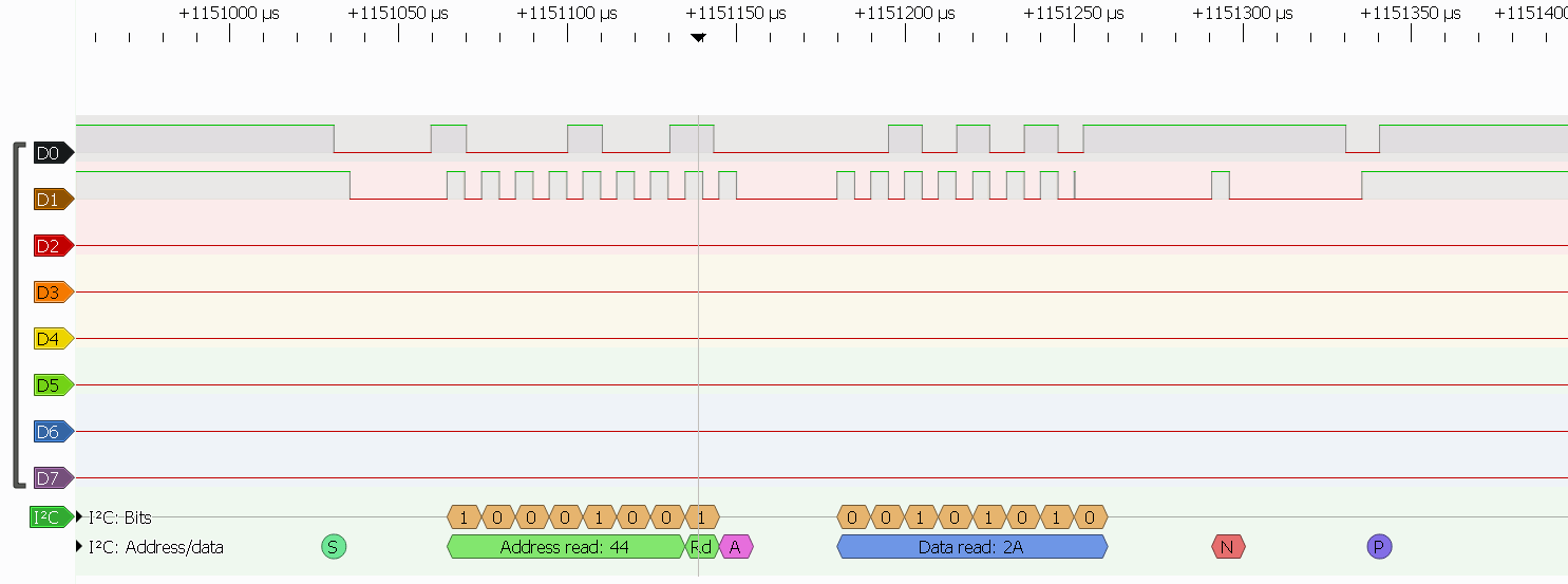

Danke auch an alle. Die Library unterscheidet sich nicht stark von
meiner umgestellten Lib. Ich habe nur den Puffer überlaufsicher gemacht.
Die originale Library funktionierte bei mir allerdings beim Read (vom
Master aus gesehen) nicht zuverlässig bzw nur mit 00 oder FF. Das Timing
funktioniert mit der ungeänderten Lib nur wenn ich den ATTiny85 mit 8
MHz laufen lasse und writes sende. Bei anderen Zahlen mit Read fällt der
ATTiny 85 I2C Slave auf die Nase. Ich änderte die Baudrate nach unten
und nach oben. Es wurde immer nur die Adresse und das Ack vom Read
geschickt.
Inzwischen sendet der ATTiny85 auch ganze Antworten ungleich 00 und FF
bei Frequenzen 1 MHz, 8 MHz und 16 MHz.zurück. Die 16 MHz scheinen
jedoch stabiler zu laufen.
Die Wahrscheinlichkeit bei (Hex-)Zahlen wie 1,3,6,7,8,9 ist sehr hoch
dass sie korrekt übertragen werden. Hex-Zahlen wie 2, EA oder 0A werden
mit fast 100%iger Sicherheit nicht übertragen. Da scheint der Master
(MCP2221) vorher hineinzukätschen und ein Stop-Bit zu senden.
Das sieht dann wie im Anhang aus! Wie kann man das verhindern? So ein
Problem hatte ich mit dem MCP2221 noch nicht!
Hier noch mal das Ende der Bitfolge bei einer anderemn Messung mit 2A
vom Slave zum Master.
Noch ein Nachtrag: Mit 400000 bps läuft die Übertagung stabiler!
