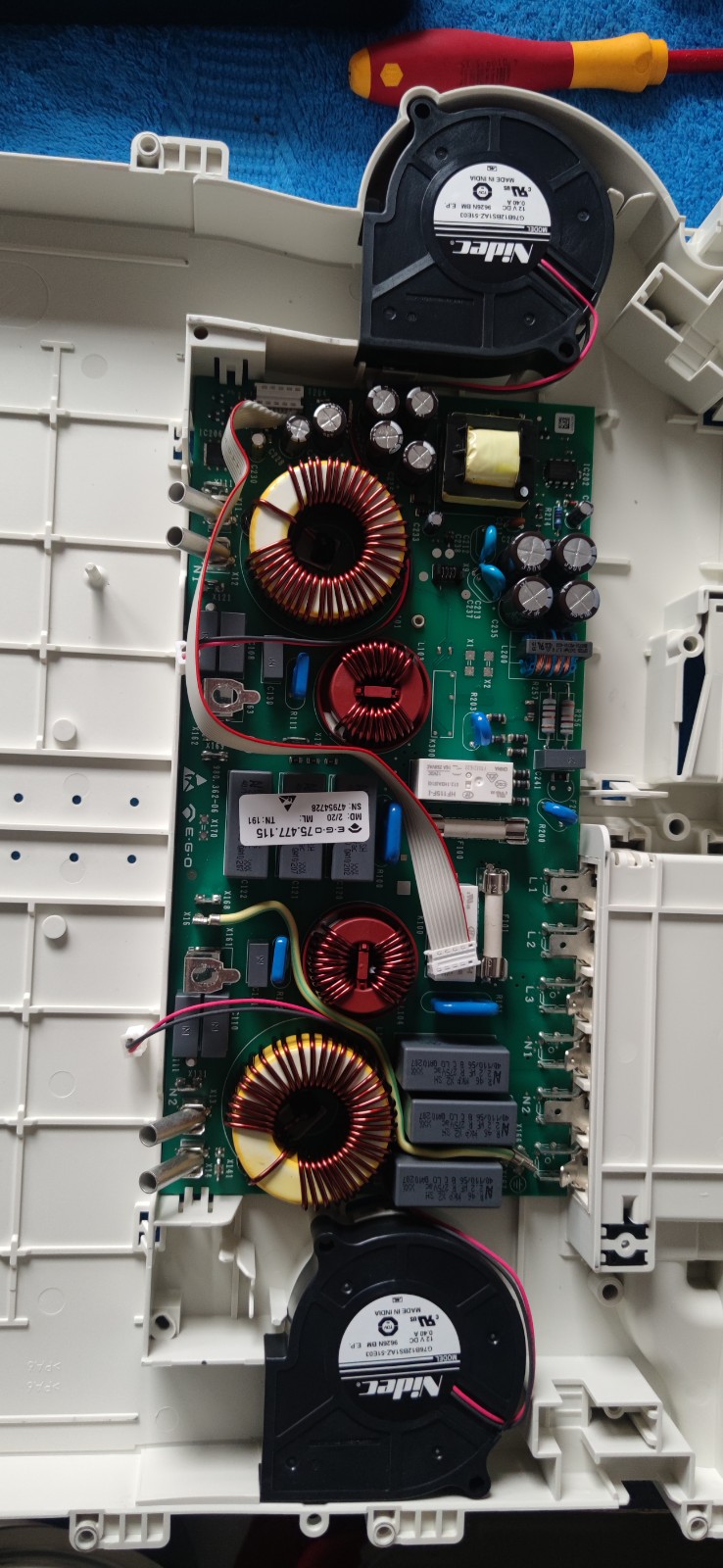

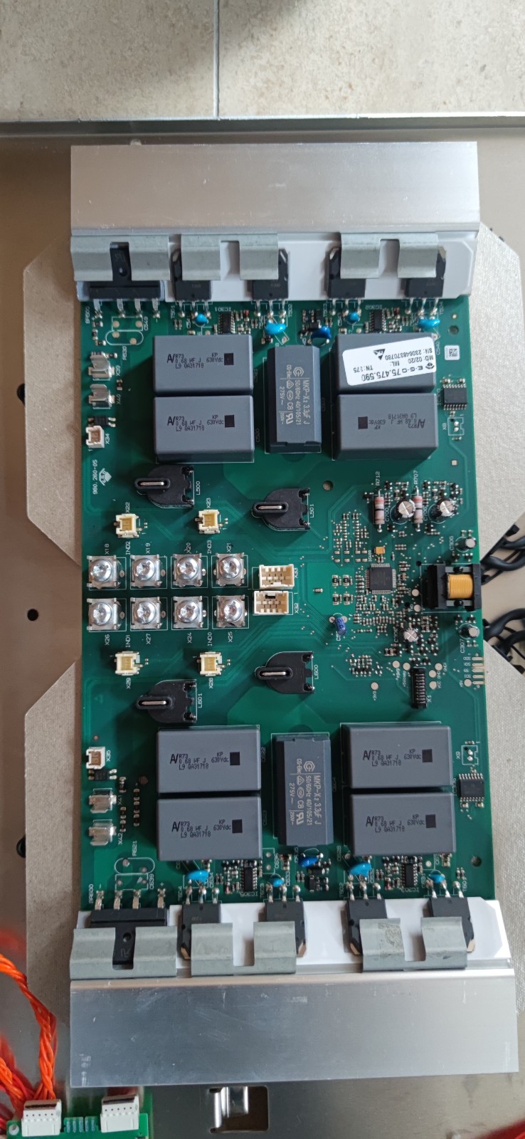

Kannst du mir im Bild zeigen oder einzeichnen welcher der besagte
Kondensator ist?
Das eine mit den Folienkondensatoren ist das Netzteil und das andere mit
den Kühlkörpern die Leistungselektronik.
(unterschiede zwischen alt und neu (im bild alt) sind die 4 "ufos" mit
dem Metallsteg zwischen den Relais und den Schraubklemmen der Spulen
schwarz die neuen weiß. (und das das neue die dritte revision ist aber
keiner weiß weshalb)

gemeint sind die grauen rechteckigen Plastikkästen, auf dem linken Bild
zweimal in der Mitte mit 3,3uF. Ob das daneben auch Kondensatoren sind
oder Relais, kann ich nicht erkennen. Auf dem rechten Bild sind es die
Dreier-Gruppen in grau, wenn das Kondesatoren sind, wobei das das
Netzfilter sein dürfte. Ob das überdimensioniert ist, kann ich nicht
sagen. Für 7,5 kW eher nicht.

das rechte Bild ist "nur" das Netzteil.
