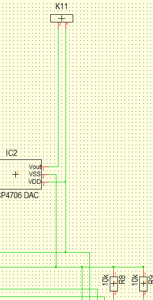

Hi, ich arbeite mit der Software Target3001 und benutze in meiner
Schaltung mehrere Schraubklemmen. Diese Schraubklemme ist auch in der
Target library mit passendem 3D Gehäuse hinterlegt. Ich weiß jetzt
allerdings nicht wie ich den Anschluss Zeichnen soll, es gibt zwar 2
Anschlusspins, aber ich muss auch den Taster einzeichnen der in die
Schraubklemme gesteckt wird. Muss den Stromlaufplan als Projektarbeit
abgeben.Kann mir jemand sagen wie ich das machen muss dass das richtig
ist? Letztendlich soll einfach das was an die Schraubklemme
angeschlossen werden soll nich mit in den SChaltplan, am besten mit
diesem Schaltsymbol.
Danke für eure Hilfe :)

Programme um Platinen herzustellen und dafür Schaltpläne zu zeichnen,
eignen sich eben nicht dafür, beliebige Verdrahtungen zu dokumentieren.
Dafür gibt es z.B. ePlan und CO.
Natürlich kann man das dazu missbrauchen, aber dann gibt es eben keinen
guten Weg.
> ist?
Das hört sich so an, als ob du einen Schaltplan für deine Platine
benötigst und eine Gesamtplan mit der Verschaltung. Der Gesamtplan
enthält deine Platine als einen Block mit den nach draußen gehenden
Anschlüssen.

Du hast ein PCB mit Schraubterminals. Jetzt schließt du an die Terminals
eine Leitung mit Taster an. Richtig?
Sowas gehört meiner Meinung nach in die Verdrahtung/Stromlaufpläne und
nicht ins PCB-Design.
Prinzipiell würdest du dein fertiges PCB in Programme wie AutoCAD
electrical laden. Da die Pläne zeichnen und das ins CAD und erstellst
den Kabelbaum.
