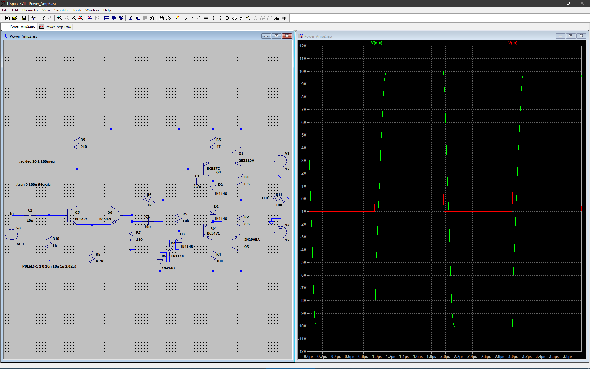

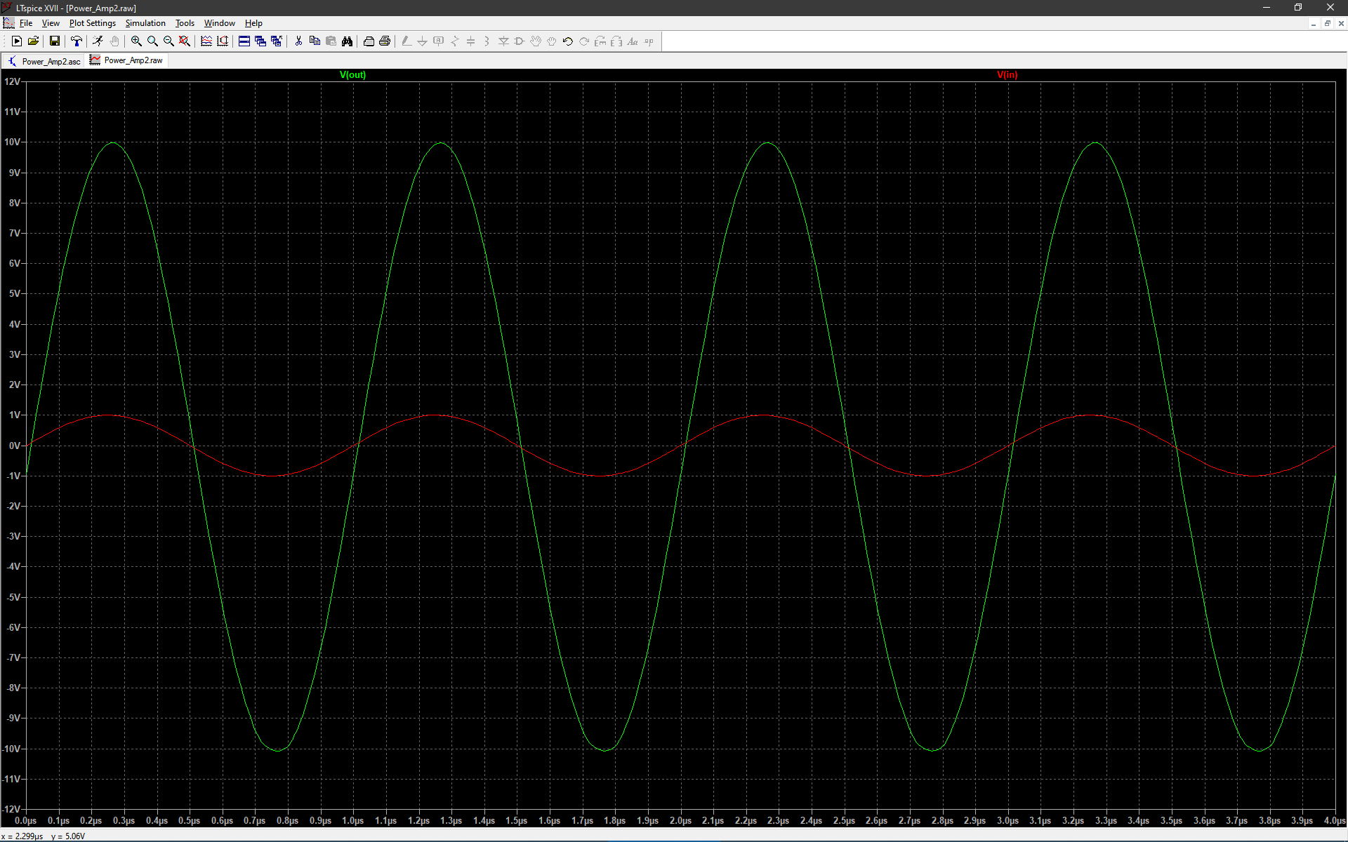

wollte einen einfache Leistungsendstufe bauen.
Soll mit +12V und -12V laufen und ein paar Watt bringen. Wichtig ist,
dass er bis ca. 2MHz geht.
Hab mir nun eine Anleitung zum Bau und zur Berechnung einer Endstufe
durch gelesen und die Endstufe berechnet. Dann habe ich die noch
simuliert und dann aufgebaut.
Leider, ist die Ausgangsamplitude mikrig.
Lt. Simulation sollten 16Vpp drin sein, aber in der Realität sind es
grad mal 2Vpp.
Könnt Ihr mir bitte helfen, was da falsch ist?

Im Aufbau hast Du hoffentlich aber die Speisespannung entkoppelt? Und
fuer die Simulation auch die richtigen Modelle?

Vergrößere mal R6 und R7 etwas.
Dann hole Dir mal die Spannung über R3 aus dem Simulator.

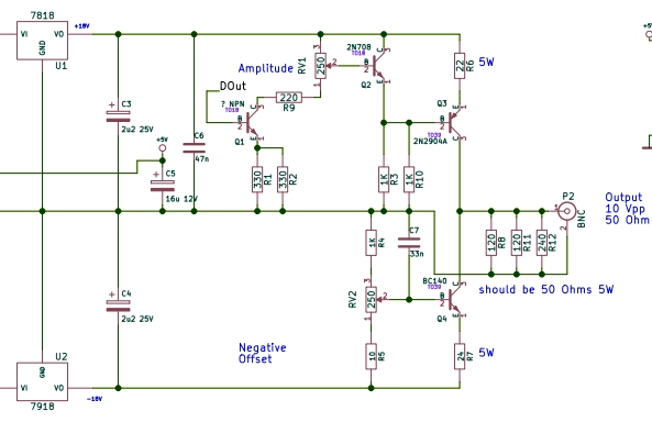

von Peter D. (peda)
Die Schaltung ist schon für NF großer Murks, da kann keine HF
rauskommen.
R5 muß entweder Bootstrap oder Stromquelle sein und am Eingang gehört
sich eine Differenzstufe mit Gegenkopplung vom Ausgang.

Welche Last ist dran ?
R5 begrenzt natürlich stark.
Deine 270k+10k lassen gerade mal 0.85V an die Basis und 0.2V an die 360R
für 555uA. Führt an 15k zu 8.3V unter 12V, also +3.7V, am Ausgang zu
2.3V.vKommt mir jetzt nicht ganz richtig berechnet vor.
Ich würde 2V an den 360R vorsehen, und 2k statt 15k.
von Klaus B. (klausi1967)
Also, die Versorgung ist mit 2x 100uF entkoppelt.
Am Ausgang sind sowohl in der Simulation als auch in der Realität ca.
0V, wenn kein Eingangssignal da ist.
Belastet habe ich erst mal nur mit dem Eingang vom Oszi.
Die Endstufe geht sowohl in der Simulation als auch in der Realität bis
2MHz (mehr habe ich nicht getestet). Kurvenform ist gut, aber die
Verstärkung ist halt nix.
Die Spg.pegel muss ich in der Simulation nochmals checken. Kann ich wohl
erst morgen tun.

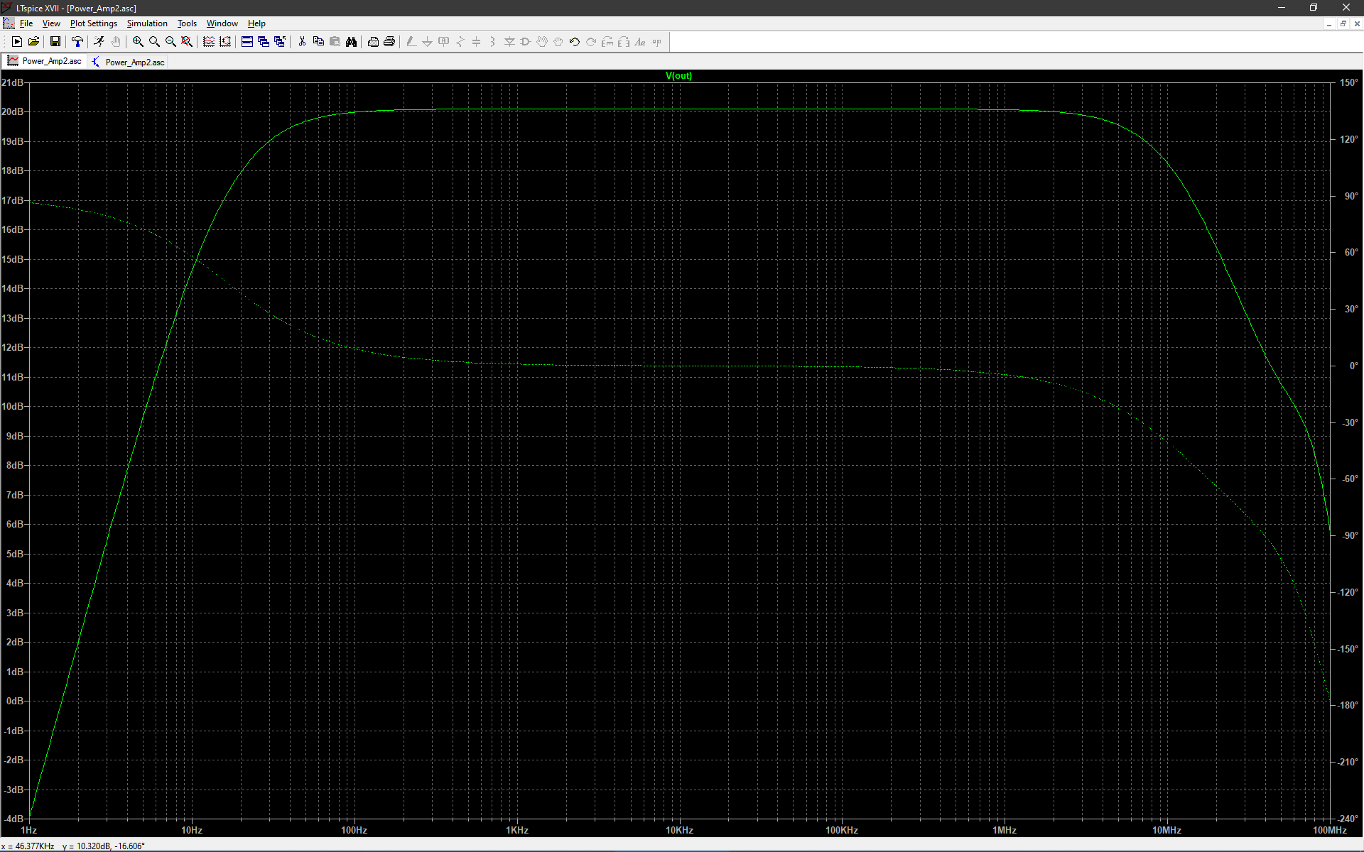

Die Bandbreite für Kleinsignalverstärkung ist eben etwas anderes als die
Leistungsbandbreite.
Für 16Vpp müsste der belastete  Verstärker eine
Spannungsanstiegsgeschwindigkeit von ca 100V/µs schaffen.
Dazu braucht man schon einigen Strom um die diversen Kapazitäten
umzuladen.
Schafft das die Simulation?

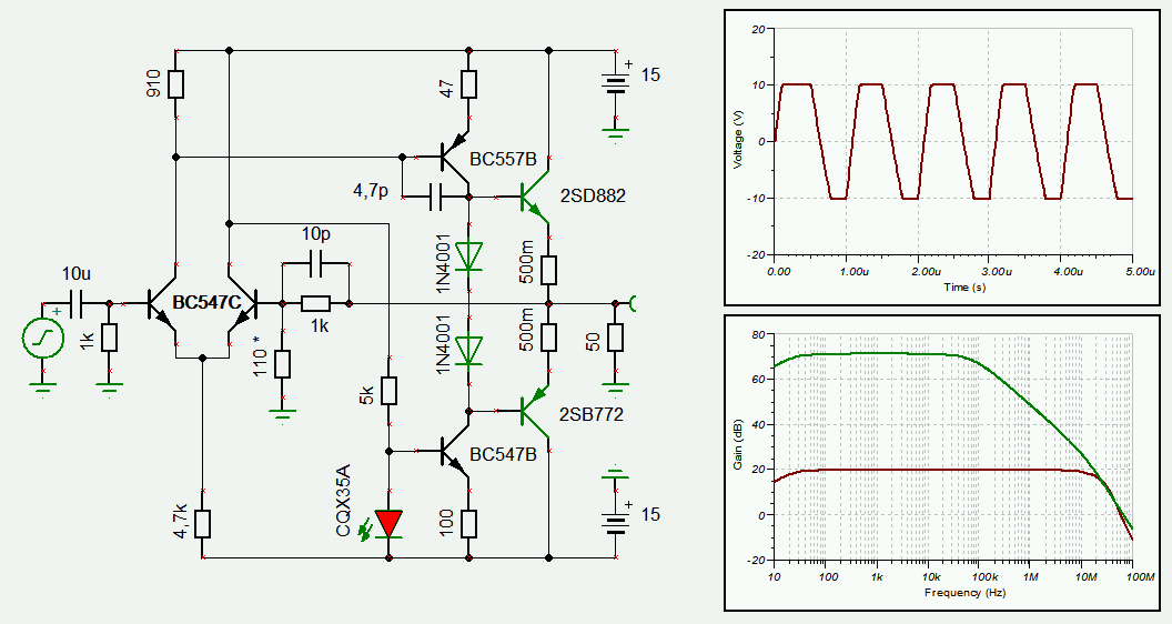

von ArnoR (Gast)
Klaus B. schrieb:
> Wie würde denn eine HF Endstufe aussehen?
> Hast Du dazu einen Schaltplan?
Du brauchst keine HF-Endstufe, eine vernünftig dimensionierte
NF-Endstufe kann das.

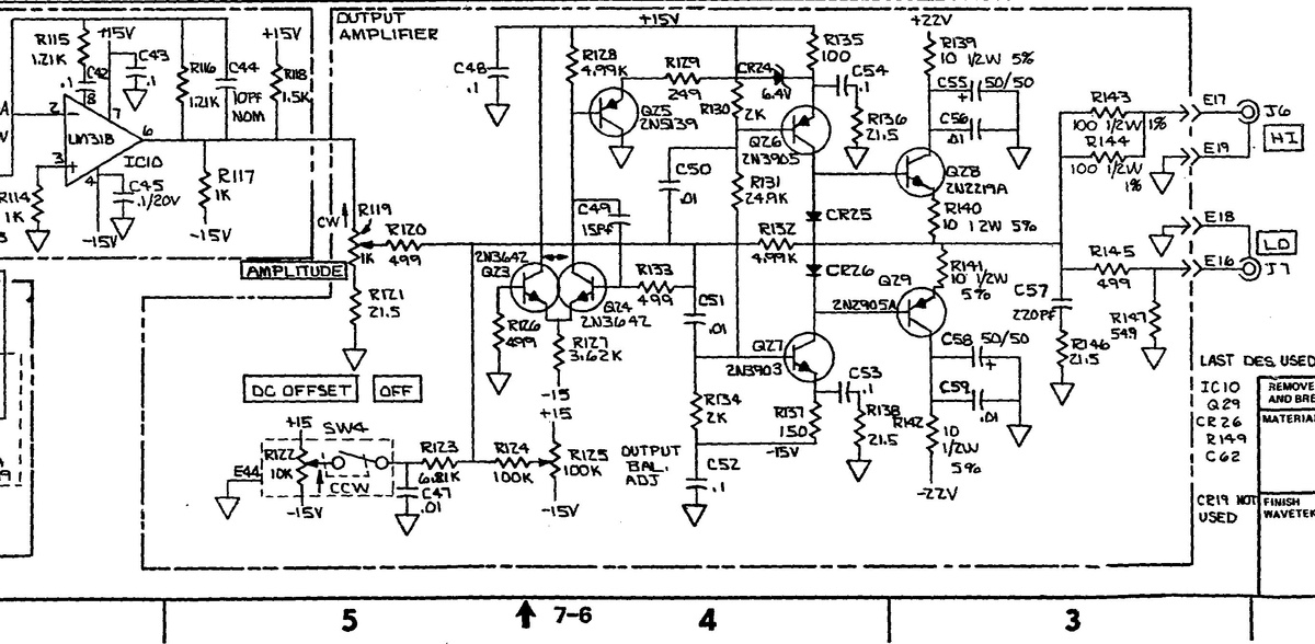

z.B. Wavetec 180
mit +- 12V Betriebsspannung wird das sowieso nichts.
Andere Hersteller verwenden in der Endstufe die noch schwerer
erhältlichen Transistoren 2N5160 und 2N3866
Und noch was
Diese Endstufe bringt eine Leerlaufspannung von +- 20VSS, unter Last an
50 Ohm +-10VSS. Das sind gerade mal 1 Watt.
Vielen Dank für den Schaltplan.
Ich nehme an, Du weißt das das so funktioniert?
Ich frage, weil in der Simulation geht es nicht, aber wer weiß was
LT-spice so simuliert.

von ArnoR (Gast)
Ja, funktioniert.
Dann hast du was falsch gemacht.
Ich benutze kein LTspice, kann also in deiner Datei selbst nicht
nachsehen wo das Problem ist.
Zuerst mit R6 und R7=180Ohm
Dannach mit R6 und R7=360Ohm

Naja, bin erst mal mit 1kHz ran gegangen und da bringt er nur einen
flachen DC. In der Simulation geht schon die Differenzstufe nicht mit.
Vielleicht hab ich wirklich was falsch gemacht, aber was?

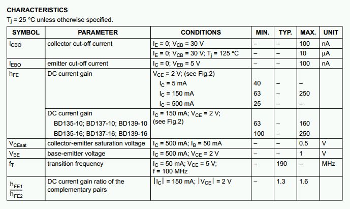

von Ralph B. (rberres)
Bedenke das die Endstufe auf Grund der Gegenkopplung einen
Ausgangswiderstand von nahe Null Ohm hat. Man muss dem Ausgang noch
einen 50 Ohm Widerstand in Reihe schalten.
Zudem Hast du deine Schaltung mal aufgebaut und real durchgemessen? Ich
glaube nämlich noch nicht das die Gegentaktendstufe selbst mit den SD882
und SB772 bestückt diesen Leistungsfrequenzgang bis 2MHz erfüllt.
Mit BD139 und BD140 funktioniert es definitiv nicht. Da kann man froh
sein, wenn man bei  20VSS und 100Ohm Last am Aussgang 100KHz erreicht.
Ralph Berres

von ArnoR (Gast)
Wenn du mit BD139/140 bei +-100mA Ausgangsstrom nur 100kHz erreichst,
liegt es definitiv nicht an den Transistoren...
von ArnoR (Gast)
Was redest du denn da? Zeig ein Bild mit den DC-Werten (Knotenspannungen
und ein paar Ströme) der Schaltung.
Klaus B. schrieb:
> Ich bau das nächste Wo. mal auf.
Die beiden Dioden müssen an die Endstufentransistoren angepasst sein,
damit dort ein paar mA Ruhestrom fließt. Für BD13x nimm 1N4148.
Doch es liegt an den Transistoren. Die sind definitiv zu langsam.
Hast du die Endstufe dann mal aufgebaut und durchgemessen?
Und zwar mit 100 Ohm Lastwiderstand?
Ich habe diese Experimente so um 1994 schon mal gemacht und auch
aufgebaut.
Mit 2N5160 und 2N 3866 hat die Schaltung dann funktioniert.
Genau solche Transistoren wurden damals als Endstufentransistoren in
Funktionsgeneratoren namhafter Firmen eingesetzt.
Die werden sich schon dabei was gedacht haben.
Ralph Berres
Keiler schrieb:
> Die 2N waren bei uns
> nicht gerade gängig, das kommt aus Übersee.
Die waren 1994 schon sehr teuer aber erhältlich. Insbesonders der 2N5160
war extrem teuer. Der 2N3866 war gut erhältlich. Das waren echte HF
Transistoren für bis in den UKW Bereich.
Ganz zu Anfang wurden die SD882 und SB772 genannt. Die kannte ich noch
nicht. Vielleicht sind die ja besser geeignet als die BD139/BD140 Sie
scheinen zumindestenst wesentlich schneller zu sein als die BD Typen.
Zumindestenst sind diese bei Reichelt lieferbar und nicht teuer.
Ralph Berres

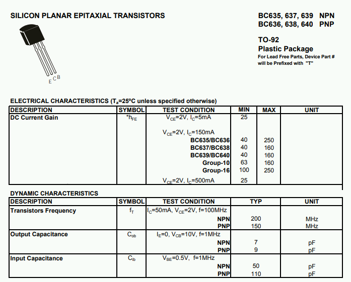

Die BD137/138 haben halt ne Grenzfrequenz von 50MHz
Die 2SD882/772 von 100MHz
und die 2N5160 + 2N3866 von 500MHz
Da ist also schon ein großer Unterschied, aber ich hätte jetzt gedacht,
dass auch 50MHz Grenzfrequenz für für 2MHz gut sein sollten?
Also es ist grade gleich was am Ausgang ist.
In der Simulation funktioniert schon der Differenzverstärker nicht. Das
rote Signal ist der Ausgang des Differenzverstärkers und der geht schon
an den Anschlag. Also ich verstehe es nicht, warum is ein der Simulation
nicht geht aber in der Realität?
Also, irgendwas muss ich wohl mit LTspice grundlegend falsch machen.
Schaltungen, die in LTspice gehen, gehen in Wirklichkeit nicht und
umgekehrt.
Vielleicht kann mir ja jemand sagen, was ich da falsch mache?

von Dieter (Gast)
Die Modelle sind nicht identisch mit der Wirklichkeit, sondern nur
Näherungen. Du kannst nicht die Hand dafür ins Feuer legen, ob die Daten
des Transistors korrekt zum hinterlegten Modell passen.
Der Simulator verwendet im Hintergrund kleine Tricks, damit die
Simulation nicht an Mathe-Errors (Singularitätsprobleme) abbricht.
Simulatoren wie qucs haben diese nicht und daher brechen die
Berechnungen häufiger ab.
Dieter, das die Simulation die Wirklichkeit nicht 1:1 abbildet, ist
klar. Allerdings, wenn es so krass ist, dass Schaltungen die in
Wirklichkeit laufen in der Simulation nicht gehen und umgekehrt, dann
ist/wäre LT-Spice unbrauchbar.
Ich hoffe immer noch drauf, dass ich einen Fehler gemacht habe,
ansonsten kann ich LT-Spice deinstallieren.

Möglichkeiten diesen Simulator anzuwerfen.
R3 geht also von -7 bis 8V.
Jetzt sind für den untersten Wert noch 0,3V für die C-E-Strecke und je
0,8V für die B-E-Strecke abzuziehen. Damit kann der Ausgang höchstens
noch -3,5V...-4,5V erreichen ohne noch den Spannungsabfall an R9
berücksichtigt zu haben.
Jetzt sind für den obersten Wert noch 0,3V für die C-E-Strecke und je
noch +3,5...+4,5V erreichen ohne noch den Spannungsabfall an R9
berücksichtigt zu haben. Wobei Q3 erst genug Strom in die Basis bekommt,
wenn an R5 bereits 1V abfällt. Somit komme ich hier auf eher auf
+2,5...+3,5V für den oberen Scheitelwert.
Also, die Schaltung von ArnoR geht wenn ich die Endstufentransistoren
BD137 + BD138 sind. Bessere hab ich grad net da.
Der Verstärker geht allerdings mit seiner Verstärkung dann ab ca. 500kHz
langsam in die Knie.
Ich werd jetzt mal die 2SD882 und 772 bestellen...
von Dieter (Gast)
Die Schaltung von Arno wird noch etwas besser, wenn im Kollektorpfad
Differenzstufe auch noch ein Widerstand von ca. 100 Ohm wäre (auf der
Höhe des 910 Ohm zu zeichnen) und der 5k Widerstand mit einem 50 Ohm und
470pF in Reihe überbrückt würde.
von Rainer V. (a_zip)
Die Simulation soll vor allem erst einmal zeigen, ob die Schaltung
funktioniert.  Und wenn ich mir deine Zacken da anschaue, dann heist das
ganz eindeutig "Nein". Daraus jetzt aber den Schluß zu ziehen, dass
Spice nix is...ist dumm. Bevor du (erst recht als Anfänger)  anfängst
mit Modellen zu hantieren, solltest du erst mal das Grundsätzliche in
deiner Schaltung hinkriegen! Ob die Schaltung dann so mit diesen
Modellen z.B. bis 2MHz arbeitet, bedeutet ein ganz anderes Vorgehen. Und
da bist du eben weit von entfernt. Wunderlich ist auch, dass die
Schaltung in Echt auf dem Steckbrett funktioniert. Immerhin...was hast
du überhaupt für Meßmittel und was sonst noch? Man könnte das Ganze
jetzt natürlich auch ohne Simu weitertreiben...kann aber trotzdem sehr
aufwendig werden. Viel Erfolg jedenfalls.

von ArnoR (Gast)
Wie groß ist der Ruhestrom in der Endstufe? Der sollte mindestens 10mA
sein. Was heißt "geht langsam in die Knie"? Kannst du nicht mal
vernünftig dB angeben? Wo ist der -3dB Punkt?
Wozu denn? Die sind langsamer und haben 3x höhere Kapazitäten. Was soll
damit besser werden?
von Thomas R. (analogfreak)
Kann man auch mit geschalteten Stromquellen machen. Siehe Schaltplan
anbei.
- Anstiegszeiten:  20 - 30 ns
- Ausgang: 10 V pp bei 50 Ohm Innenwiderstand
- Eingang: 0 - 5 V
Ist schon gesagt worden: man braucht schnelle Transistoren. Ich nahm
2N2904. Der ist noch lieferbar. Er braucht einen Kühlkörper.
Widerstände parallel, wegen der Abwärme. Keine Drahtwiderstände!
ArnoR schrieb:
Ich dachte, die 2SD882 und 2SB772 sind doppelt so schnell wie die BD137
und 138?
100MHz Grenzfrequenz gegen 50MHz?

von ArnoR (Gast)
> und 138?
SD882 (NEC) typ. 90MHz (5V,100mA)
BD137 (Philips) typ. 190MHz (5V, 50mA)
BD137 (Valvo) typ. 250MHz (5V, 50mA)
Für alle gibt es keine min-Angaben.

Noch ein Wort zu den BD135-140:
Die gleichen Chips wie in den BD135-BD140 im TO220-Gehäuse werden
aktuell auch im TO92 als BC635-BC640 oder SOT223 als BCP51-BCP56
verbaut. Da gibt es von allen Herstellern (Infineon, Nexperia, CDIL...)
Datenblätter mit ft-Angabe. Als Beispiel CDIL im Anhang.
Ich denke schon, daß viele Chips generalisiert wurden, also Typen
zusammengelegt wurden und dabei auch eventuell durch einen neueren Chips
ersetzt wurden. Ubrig bleibt also die Schnittmenge aller Daten.
Außerdem muß der Hersteller für alle Parameter geradestehen und sie
somit meist auch testen. Da spart man natürlich gerne.

Was mich bei den BD135-BD140 Typen etwas gestört hat:
Es gibt sehr viele Hersteller. Bei den meisten findet man zur
Grenzfrequenz keine Angaben, wie Ihr ja schon festgestellt habt.
Bei wenigen gibt es Angaben, die von 30MHz bis 190MHz reichen (ich habe
am Anfang eines mit 50MHz gefunden).
Nun ist die Frage, wie ähnlich das Silizium ist? Wird der Tranistor nur
auf die Hauptparameter hin entwickelt oder springt die Grenzfrequenz von
190MHz mehr oder weniger dabei ab?
Ich habe da so meine Zweifel. Bei den meisten wird die Grenzfrequenz
kein Entwicklungs-parameter sein und deshalb schreiben die's auch nicht
ins Datenblatt. Wieviel Grenzfrequenz man dann bekommt ist Glücksache.
Die BD137 Typen, die ich im Labor habe sind alle von ST und die geben
die Tf nicht im DS an. Auf ebay hat man keinen Einfluss drauf was für
einen Hersteller man bekommt.
Leider sind mittlerweile alle meine BD138 kaputt.
Die 2SD882 und 2SB772 waren dagegen immer mit 100MHz angegeben.
Aber ich bestell einfach mal neue BD138, dann werden wir sehen.
Mann, was reitest du dauernd auf der ft rum? Die Schaltung ist bei hohen
Frequenzen durchaus in der Lage, ein Vielfaches des Basisstromes
gegenüber niedrigen Frequenzen zu liefern. D.H. die Transistoren können
auch bis zu einem Vielfachen von ft/B benutzt werden.
Wenn man die Last kennt, kann man das auch passend dimensionieren. Aber
natürlich sagst du nicht welche Last da dran soll. Wieso sind überhaupt
alle Transistoren kaputt? Was machst du da eigentlich? Von dir gibt´s
überhaupt keine brauchbaren Infos, nur nerviges Rumeiern.

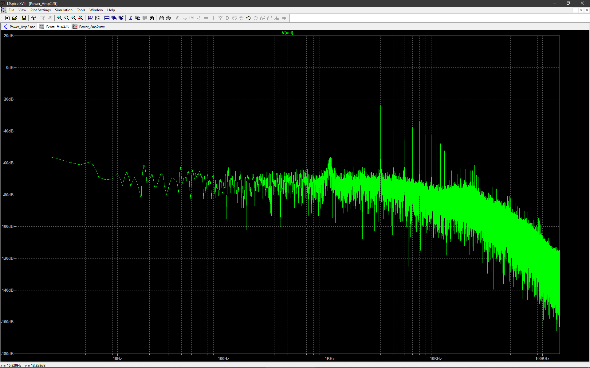

von Dieter P. (low_pow)
Die Endstufe vom "Tiny-Amp" enthält SMD-Transistoren die
nicht für solche Leistungen geeignet sind( Pd, Kühlung,
Schalttransistoren ).
Als Simulation habe ich BD137F und BD138F ( Fairchild )
verwendet, bei 2 MHz fällt die Leistung um nullkomma dB ab.
Wie der reale Aufbau geht, kann ich nicht beurteilen.
Für die Ausgangsleistung muss Uss in effektiv umgerechnet
werden, bei +/- 12V und 20Vss dann 1 W an 50 Ohm.
Der Klirrfaktor bei 2 MHz ist deutlich höher als bei 1kHz.
ArnoR schrieb:
> Bist du nicht in der Lage zu lesen und zu verstehen was ich geschrieben
> habe? Du zeigst immer wieder nur, daß du überhaupt keine Ahnung hast,
> musst aber immer irgendwas schreiben.
Kein Kommentar!!
Ralph Berres
Wenn überhaupt, dann wäre das doch interessant! Was soll ich mit dem
Klirr bei 1KHz, wenn ich 2 MHz Bandbreite haben möchte... Zeig doch mal
den Plot für 1 MHz.
Gruß Rainer

von Soul E. (Gast)
Das Problem fängt damit an, dass es "den" BD139 / BD140 nicht gibt.
Irgendwann mal hat ein Hersteller seinen Transistor unter diesem Namen
bei Pro Electron registriert und ein paar Kenndaten angegeben. Seitdem
darf jeder Bauteile produzieren, die diese Daten erreichen oder
übertreffen, und BD139 / BD140 draufschreiben.
Daher brauchst Du immer das Datenblatt Deines Transistors, und zwar
das aus dem Herstellungsjahr. Ansonsten darfst Du Dich nur auf die
Basisdaten verlassen. Alles andere kann abweichen.
