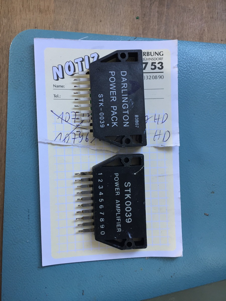

Ich versuche einen alten Stereo Verstärker flott zu machen."Rising SC-3"
Der hat 2 STK0039 als Endstufen verbaut. Eine war defekt.
Also habe ich mir Ersatz besorgt.(Amazon, nicht ALI) Der neue IC zerrt
nun bis Zimmerlautstärke.
Höhere Pegel dagegen werden immer besser.
Der original verbaute macht das auf beiden Seiten nicht, der neue, egal
auf welcher Seite eingesetzt zerrt. Der Lieferant hat mir schon ein
Ersatz IC gesendet, aber der macht das selbe.

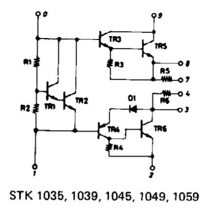

Als Datenblatt finde ich im Netz nur immer eine Seite mit dem
Prüfschaltplan oder dem Innenleben Ersatzschaltbild.

H. H. schrieb:
> Du hast sicherlich eine Fälschung bekommen.
Das denke ich auch.
Was genau im mit "STK0039" gelabelten Gehäuse drinsitzt, ist
schwer zu sagen - aber wohl etwas "schlechteres" und/oder
etwas für geringere Belastung ausgelegtes ("mit Kopfhörer
keine Verzerrung").

Gast #6899276
Primitive Schaltung, mit einem Trimmer im Hybrid.
Edwin-Prinzup: bei geringer Leistung kommt der Strom vom ersten
Transistor, bei höherem Strom übernimmt der zweite. Daher hast du einen
Unterschied je nach Leistung.
Miss den Ruhestrom zwischen 3 und 8, vergleiche Original und Fälschung.
https://datasheetspdf.com/mobile/499374/ETC/STK0039/1
Man könnte das mit Einzeltransistoren nachbauen.

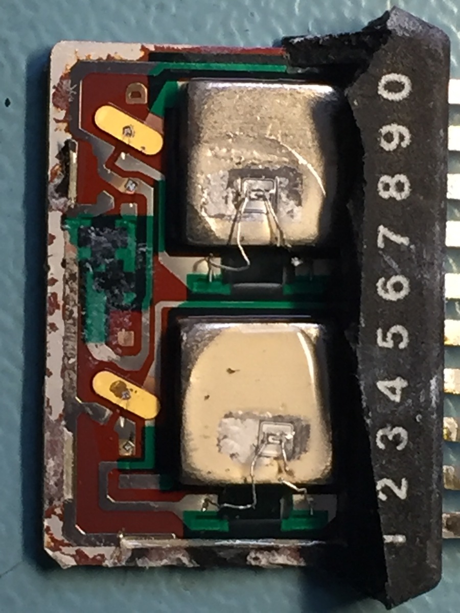

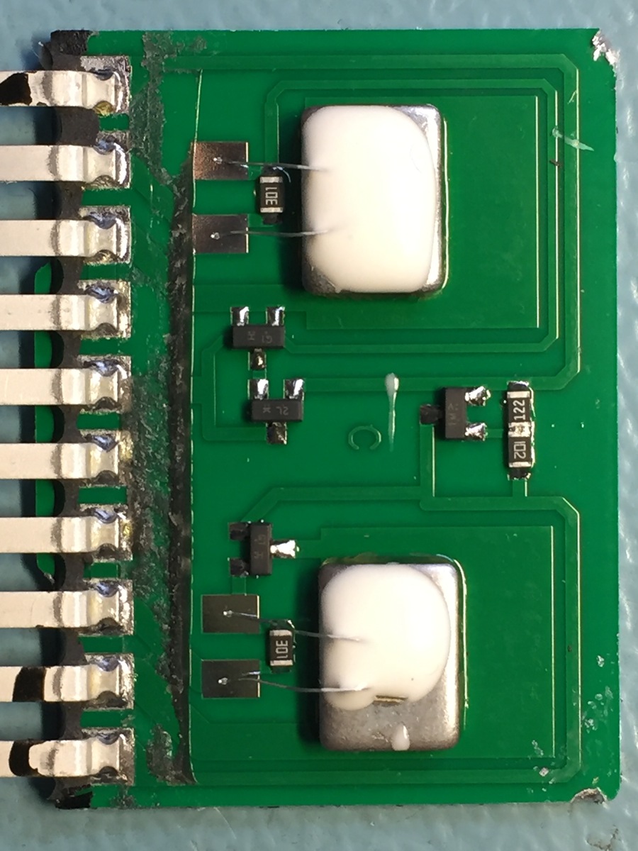

Und beide Endstufen aufgemacht und fotografiert.
Man sieht schön, wie bei der defekten die Bond-Drähte weggeflogen sind.
Die grüne Platine ist die neue..
Der Link zum Nachbau ist sehr interessant! DAnke!
Manchmal funktionieren die wieder, wenn der Bonddraht geflickt wird.
Widerstandserhöhung an der Stelle durch Korrosion im Wechselspiel lassen
manchmal solche Drähte auch wegfliegen.
Es gab diese Bausteine als Endstufen für Audio, aber auch im gleichen
Gehäuse als Endstufen für andere Anwendungen. Der Unterschied war, dass
zweitere keinen eingestellten Ruhestrom besaßen. Es könnten solche Typen
einfach umgelabelt worden sein. Es gibt aber Methoden, wie aus diesen
über Umwege doch noch ein höherer Ruhestrom erzeugt werden kann.
Sieht noch heile aus.
Löte an R 102/122 ein Trimmpoti an und stelle den Ruhestrom auch auf
44mA ein.
Mit etwas Gluck sind die verbauten Transistoren genau so robust wie im
Original und dein Verstärker funktioniert damit
Gast #6899515
Eine andere Methode ergänzt einen Widerstand vom Anschluss 8 zur
negativen Spannungsversorgung und einen Widerstand vom Anschluss 3 zur
positiven Spannungsversorgung.
Nicht gut fand ich die Lösung ein 44 oder 48 kHz Signal an den Pins 0
und 1 einzuschleifen. Mit den Signalresten des CD-Players und des
FM-Stereodecoders gab das leise Pfeiftöne, die an den leisen Stellen zu
hören waren.
