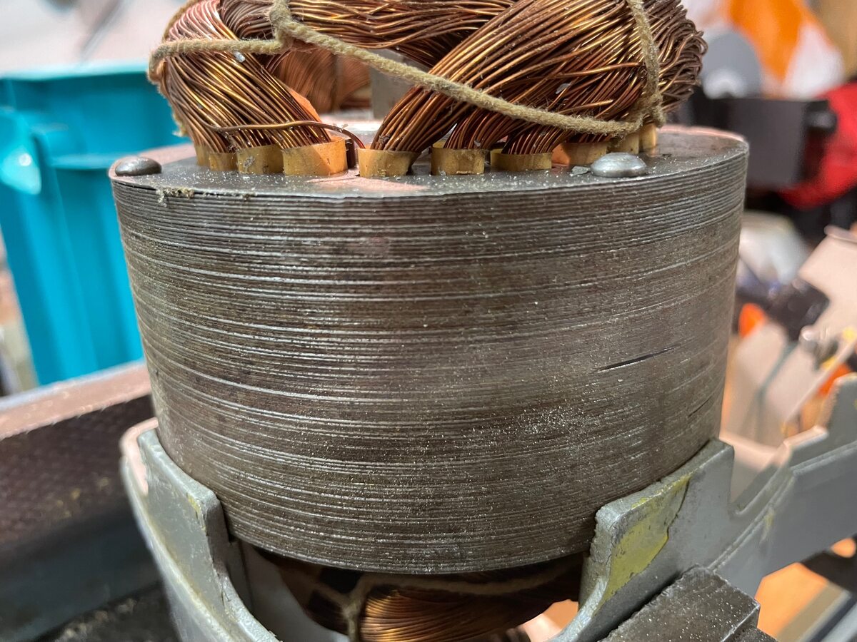

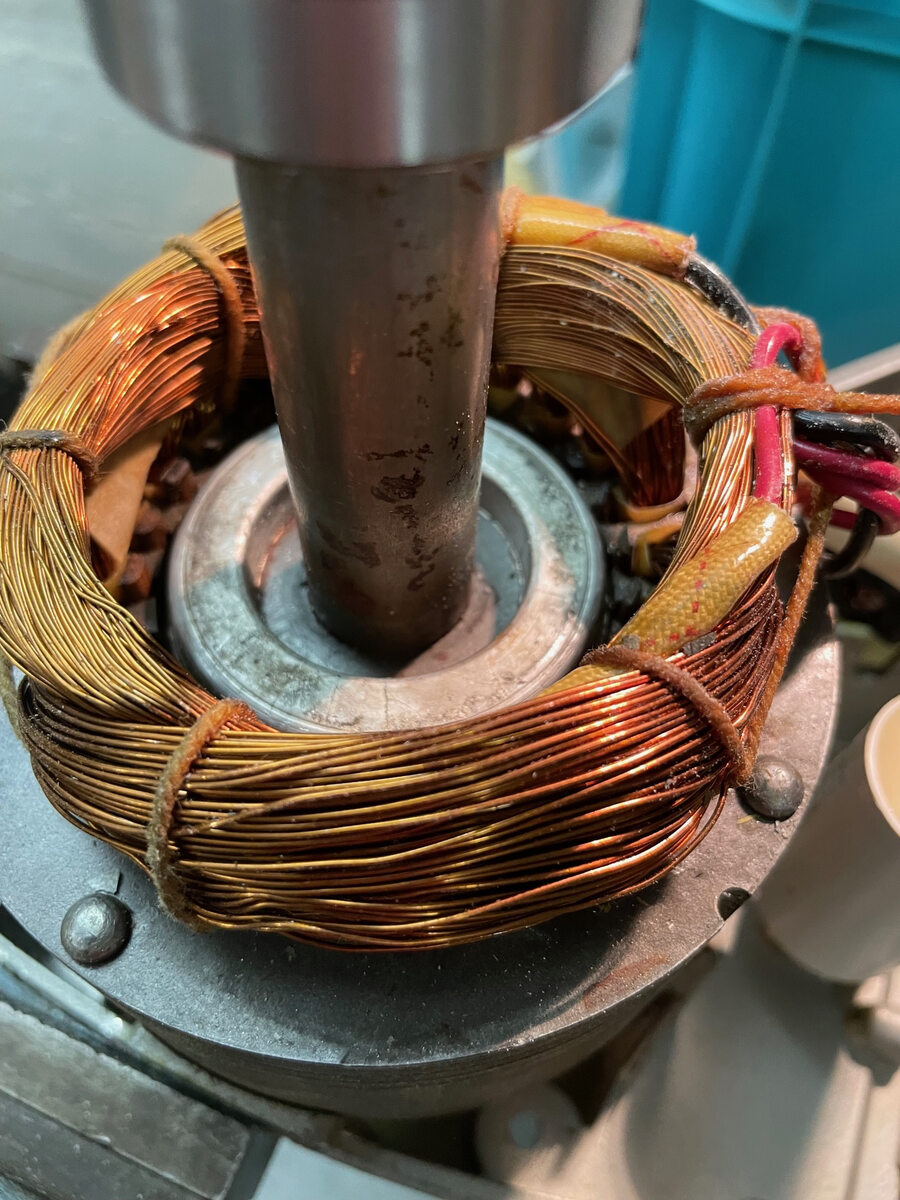

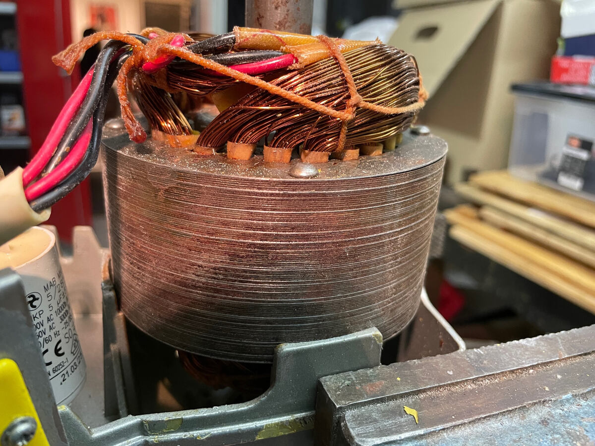

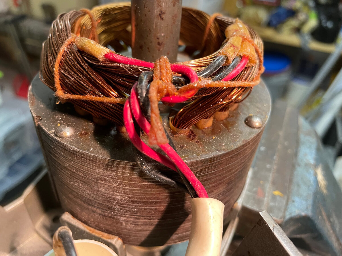

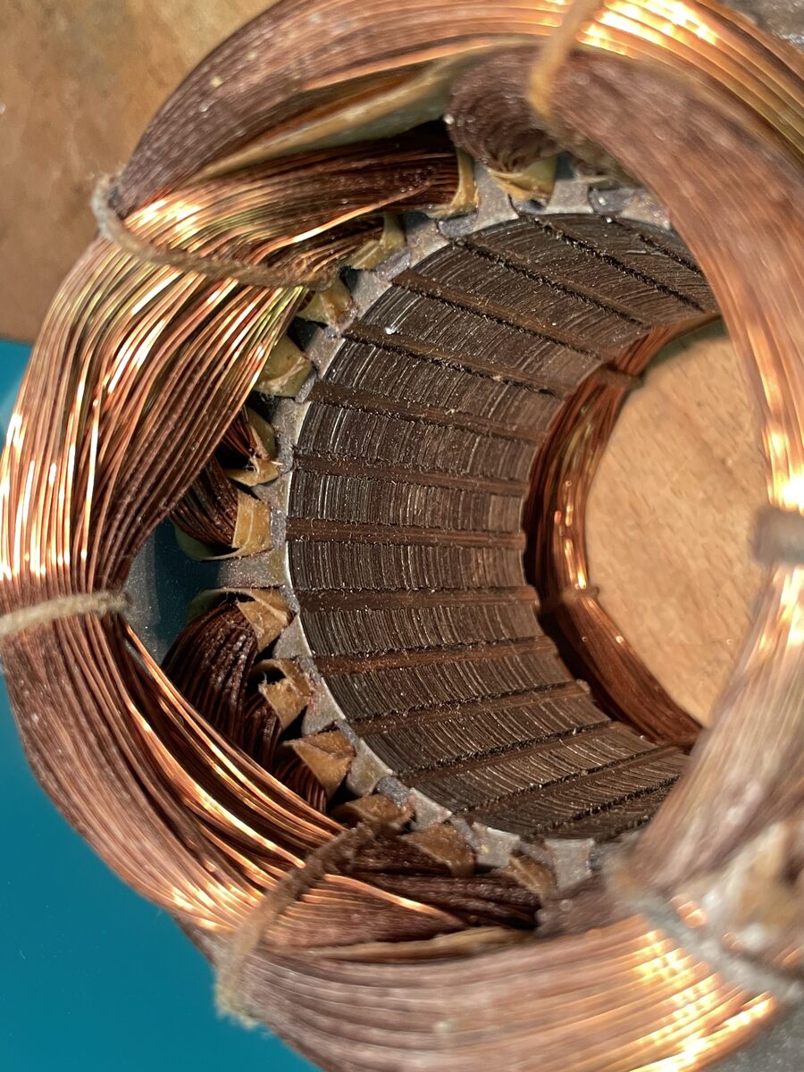

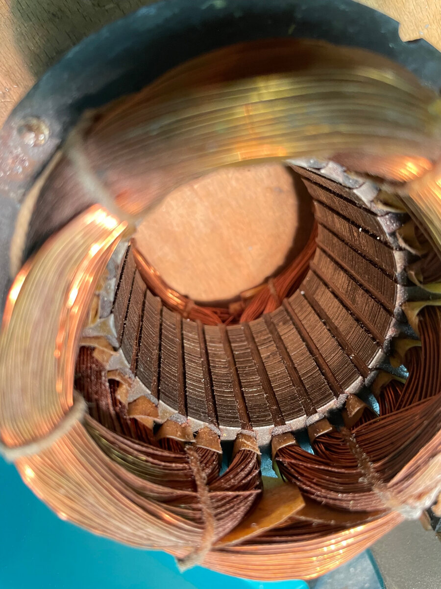

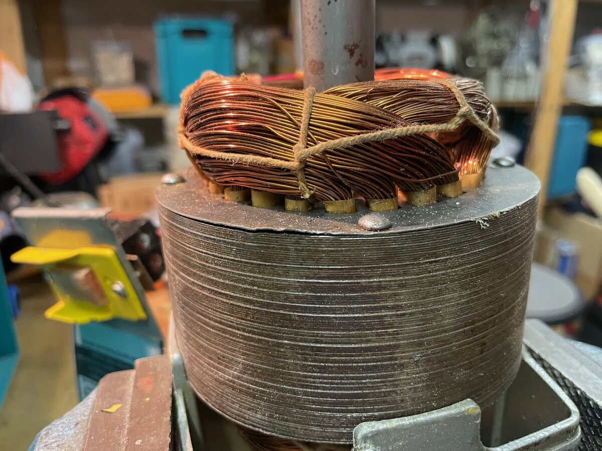

es handelt sich um einen Elektromotor mit Kurzschlussläufer aus einer
Doppelschleifmaschine (Nass/Trocken). Hatte das Ding ewig nicht in
Betrieb. Habe die Maschine nun benutzen wollen, sie lief einwandfrei,
machte aber eine Art "Schleifgeräusch" als hätte sich im inneren Dreck /
Rost etc. festgesetzt. Habe den Motor auseinandergenommen, konnte nichts
besonderes feststellen. Habe das innere notdürftig von Staub und Dreck
befreit. Der Kondensator ist OK. Habe wieder zusammengebaut und siehe
da, der Motor läuft aus einem mir unerklärlichen Grund- nun überhaupt
nicht mehr an.
Fehlerbild: Motor brummt extrem laut, Sicherung bleibt drin, Achse dreht
sich überhaupt nicht und nach kurzer Zeit entsteht Hitze. Ich habe das
immer nur Sekundenweise gemacht, damit nichts passiert.
Leider konnte ich nur ein Bild hochladen, ich versuche, später noch mehr
hochzuladen.
Was kann man bei solch einem Motor eigentlich falsch machen? Bin ratlos.
Für jede Idee / Info als Hilfe bin ich dankbar.

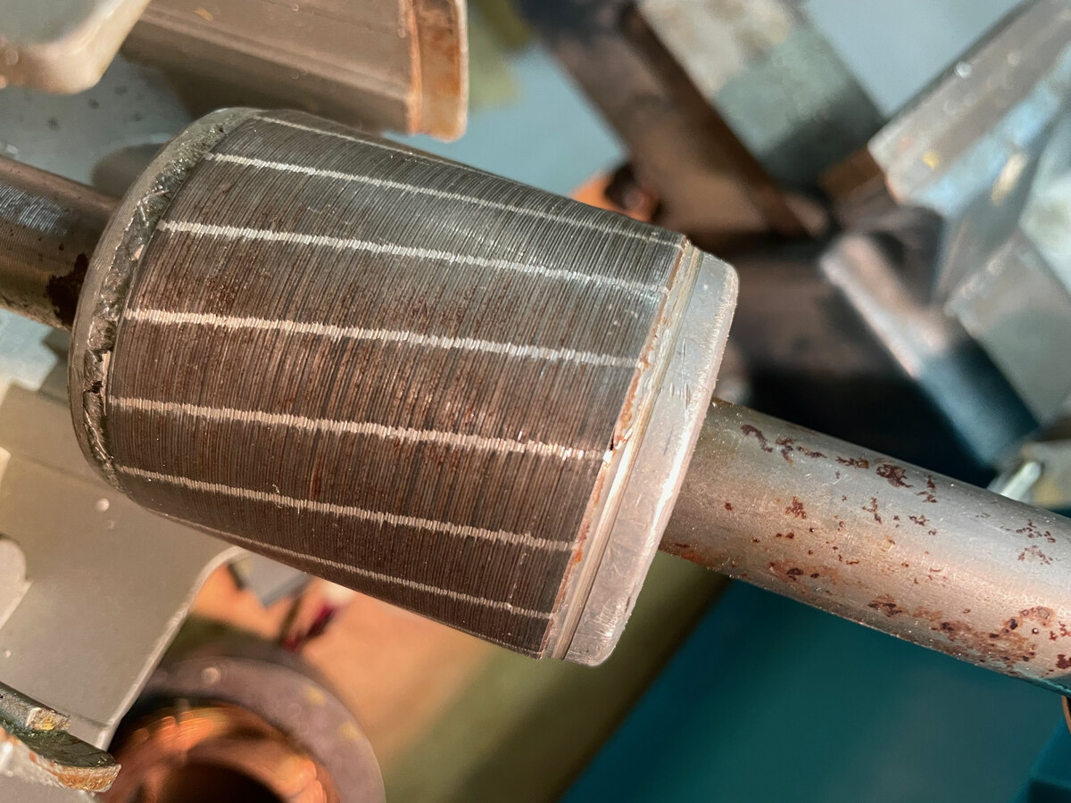

Update: von Hand anwerfen unmöglich. Ohne Spannung lässt sich der Läufer
einwandfrei fast ohne Widerstand drehen. Sobald Spannung drauf, "backt"
der Läufer magnetisch fest und es ist überhaupt nicht möglich, ihn zu
drehen.

wie gesagt, hier hochladen geht nicht. Ich konnte (und kann) nur das
eine Bild hochladen.
Der Motor hat auf jedenfall leichtes axiales Spiel. Er schleift auch
leicht beim drehen. Ist das das Problem? Ich habe die Achse im Gehäuse
so fest eingespannt wie es geht.
Viele Grüße!

Ist der Rotor magnetisiert? Miss mal mit einem Kompass.
Dann würde ich mal die Spannung und den Strom der Wicklungen beim
Betrieb ohne Rotor messen. Falls eine Wicklung einen Windungsschluss
hat, sollte der Strom unterschiedlich sein bzw. die Spannung in der
Kondensatorwicklung zusammenbrechen.
Da der Motor festhält, scheint der als Reluktanzmotor zu laufen. Da
müsste der beim Anschalten wenigstens einmal Ruckeln um die Pole des
Rotors und Stators auszurichten.
> leicht beim drehen.
Schleifen darf er nicht.
Lager kaputt.
