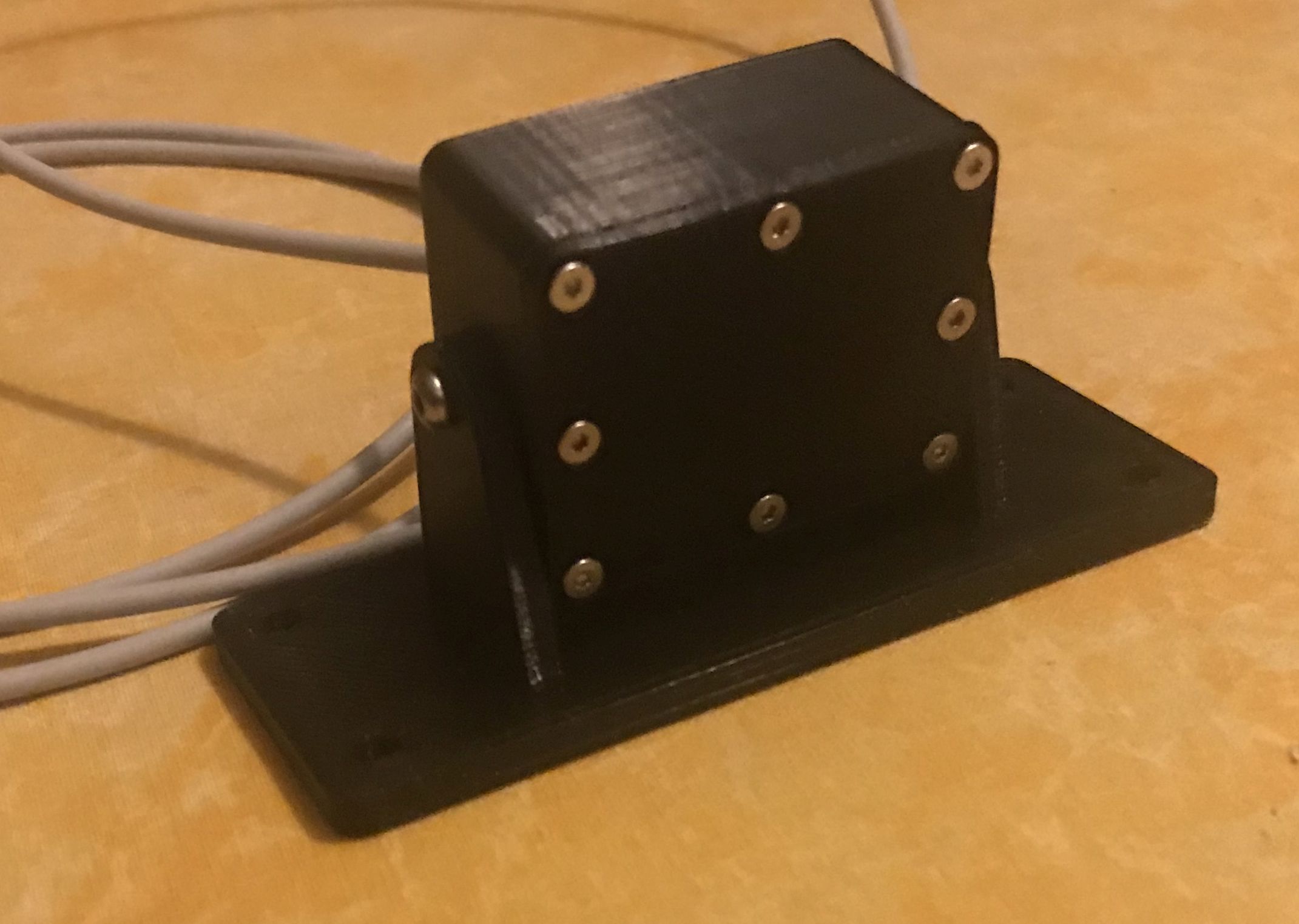

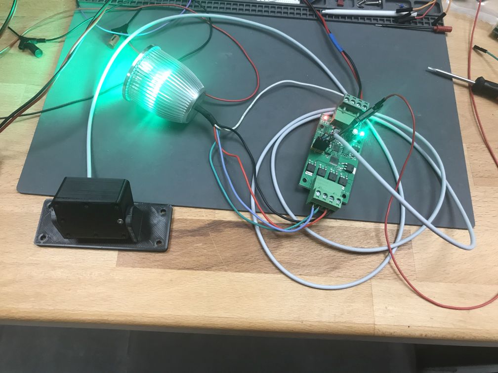

Ich möchte den als Ersatz für einen defekten PIR verwenden. Den
Radarsensor habe ich aussen im überdachten Eingangsbereich in etwa 2,4 m
Höhe montiert, der sieht den schräg nach unten. Ich habe verschiedene
Winkel probiert, wenn der Sensor mehr nach unten geneigt wird, dann ist
er besser im Nahbereich, bei flacher Neigung besser im Fernbereich. Aber
zufriedenstellend ist die Erkennung nicht.

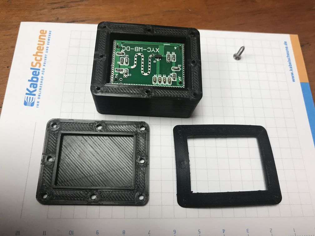

Die Platine ist einem 3D gedruckten Gehäuse aus schwarzem PLA+. Aktuell
ist der Deckel noch 0,6 mm dick, ich habe jetzt zum Test noch einen mit
0,4 mm Dicke gedruckt, Abstand ist wenige mm zur Platine. Eigentlich
nicht optimal, aber im Keller reaagiert das Ding in direkter Richtung
sehr empfindlich, schaltet noch bei leichter Bewegung in 8,5 m
Entfernung, auch durch eine Zimmertür aus Holz. Aber genau in
Bewegungsrichtung ist der Sensor draussen nicht gut zu montieren, ideal
ist eben schräg von oben unter einer Holzdecke.

ich hab mir die Schaltung RCWL-0516 und zugehörige Beschreibungen (ebay,
youtube und verlinkte Seiten etc.) jetzt eine Stunde lang angesehen und
kann beim besten Willen kein Doppler_Radar_Modul erkennen.
Alles was ich sehe ist ein Mikrowellen-Oszillator undefinierter Frequenz
(geschätzt irgendwas zwischen 2 und 6 GHz) und eine Auswerteschaltung
der Amplitudenhöhe des Mikrowellen-Oszillators ähnlich der
Auswerteschaltung eines PIR-Sensors.
Zum Doppler_Radar_Modul fehlen einfach Empfangsantenne und (wichtig) ein
Mischer (wenigstens eine Detektor-Diode) und dann Auswertung etc..
Ich denke die Schaltung kann lediglich Objekte in seiner Nähe
detektieren und erkennen die den Ozillator beeinflussen, hauptsächlich
dämpfen (wie Tiere, Menschen etc.)
Überigens: das schwarze PE oder PE Gehäuse dämpft ungemein, nimm besser
Teflon oder einfaches Polystyrol (Yoghurtbecher) oder lass es ganz weg.
das hatte ich auch befürchtet, auch weil der Abstand, die Oberfläche und
die Materialstruktur ja nicht ideal sind. Deshalb hatte ich ja Indoor
Tests gemacht und konnte da keinen Unterschied mit/ohne dem Deckel
sehen, zumindest bei dem eingeschränkten Testsbereich im Zimmer.
Ich habe jetzt den etwas dünneren Deckel mit 0,4 gegenüber 0,6 mm Dicke
drauf und den Sensor mehr mittig im Eingang platziert. Es ist besser
geworden und brauchbar. Für den Nahbereich baue ich aber zusätzlich
einen PIR ein. Die Logik wird im ioBroker gemacht, da kann ich einfach
mehrere Sensoren ver-odern.

vor den Sensor passt da eher nicht, Alufolie dahinter hatte ich noch als
Reflektor angedacht.
Im Zimmer reagiert der auch in 0,5 m Abstand und 2 m seitlich, aber
vielleicht ist er da auch empfindlicher durch die vielen Reflektionen im
Raum?
Gast #6900207
ich habe verstanden. Der Sensor ist aber auch zur Seite und nach hinten
empfindlich (Kugelförmige Characteristic). Den Teil, der nach hinten
abgestrahlt wird, könnte man difus nach vorne lenken. So wie der Sensor
jetzt hängt schaltet er in 3-4 m gut, aber im Nahbereich kaum. Was im
Zimmer besser funktioniert.
