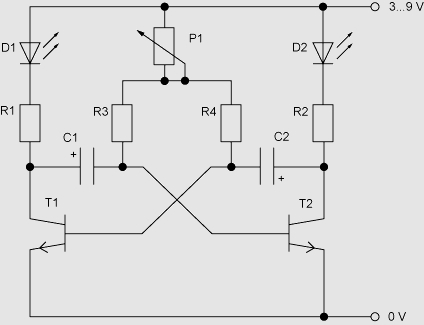

Habe einen Wechselblinker mit 2N7000 gebaut und geht nicht wo ist der fehler bitte helft mir! Danke!

Wie sind die Widerstände und Kondensatoren dimensioniert?

Der Schaltplan ist in Ordnung. Also kann es nur an den noch nicht genannten Bauteilen liegen oder am Aufbau. Liste mal alle Teile auf und zeige Fotos.

Der 2N7000 ist ja auch ein MOSFET und kein NPN.
#6899414
Ralph schrieb: > Habe einen Wechselblinker mit 2N7000 gebaut Wie kommst du in dem Zusammenhang auf einen 2N7000. In deinem Schaltplan sind BJTs gezeigt. Wie hoch ist deine Betriebsspannung? Deine Transistoren sind FET's, du brauchst NPN! Ralph schrieb: > Habe einen Wechselblinker mit 2N7000 gebaut und geht nicht wo ist > der > fehler bitte helft mir! > > Danke! Hast Du den FET richtig angeschlossen? mfg Klaus R3 und R4 sollten hochohmiger sein als P1.

Klaus R. schrieb: > Hast Du den FET richtig angeschlossen? Mit FETs funktioniert die Schaltung nicht, egal wie sie angeschlossen sind.
#6899440
Das ist ja fies. Der 2N27000 ist ein MOSFET, aber die 2N27xx sind alle BJT.

Ralph schrieb: > Habe einen Wechselblinker mit 2N7000 gebaut und geht nicht wo ist > der fehler bitte helft mir! > Danke! Erst, wenn du verstanden hast, dass der Wechselblinker in Betrieb NEGATIVE Spannungen an den Basisanschlüssen der Transistoren erzeugt, und warum deshalb die Betriebsspannung bei modernen Transistoren nicht über 7V liegen sollte, und dass ein 2N7002 ein MOSFET ist und kein NPN und unter 5V nicht zuverlässig durchschaltet, wirst du verstehen, WARUM deine Schaltung nicht funktioniert.
#6899470
Ralph schrieb: > wo ist der fehler bitte Die Schaltung mit MOSFETs hat das Problem, dass die Kondensatoren über das isolierte Gate gar nicht aufgeladen werden können. Beim BJT erfolgt dies über den jeweiligen Basisstrom. Also nimm keine 2N7000 sondern z.B. BC547.

Elliot schrieb: > Hää? Hier ist vom 2N7000 die Rede. Einen 2N27000 gibt es nicht. Da siehst du mal, wie bekloppt ich heute bin. Bringe diese Nummern total durcheinander. HildeK schrieb: > Die Schaltung mit MOSFETs hat das Problem, dass die Kondensatoren über > das isolierte Gate gar nicht aufgeladen werden können. Je ein Widerstand zwischen Gate und Source schaffen Abhilfe.
#6899514
Michael M. schrieb: > Je ein Widerstand zwischen Gate und Source schaffen Abhilfe. Ja, damit geht es dann. Die Widerstände sind aber nicht drin im Schaltbild, deshalb geht es auch nicht. Wenn man mal davon absieht, dass NPN-BJT gezeichnet sind und von nMOS die Rede ist. Mit BJT würde es ja auch funktionieren, auch wenn die Versorgung höchstens 6V sein sollte, bringt es den BJT mit 9V nicht sofort um.
#6899550
Michael M. schrieb: > Je ein Widerstand zwischen Gate und Source schaffen Abhilfe. Nicht wirklich. Auch eine Diode hilft nicht. Denn in beiden Fällen wird die Gate-Spannung kaum hoch genug, um den MOSFET einzuschalten. Es scheint als ob sich der TO nicht für die gegebenen Antworten interessiert!

MaWin schrieb: > Denn in beiden Fällen wird die Gate-Spannung kaum hoch genug, um den > MOSFET einzuschalten. Naja, mit LTSpice hat es geschwungen; zumindest mit 9V, da treten schon mehr als 4V am Gate auf. Hängt natürlich von der restlichen Dimensionierung und sonst noch ein paar Feinheiten ab. Mit nur 3V Versorgung wird es nichts werden, ja, da gebe ich dir recht. Andreas M. schrieb: > Es scheint als ob sich der TO nicht für die gegebenen Antworten > interessiert! Wie so oft ... Aber hier im Forum wird meistens schnell geantwortet, was man von anderen Foren nicht unbedingt gewöhnt ist. Gib ihm Zeit ... Andreas M. schrieb: > Es scheint als ob sich der TO nicht für die gegebenen Antworten > interessiert! Das Problem: Man darf als Gast glaub nur 1 Post pro Stunde. Klar dass er nicht mehr antwortet.
