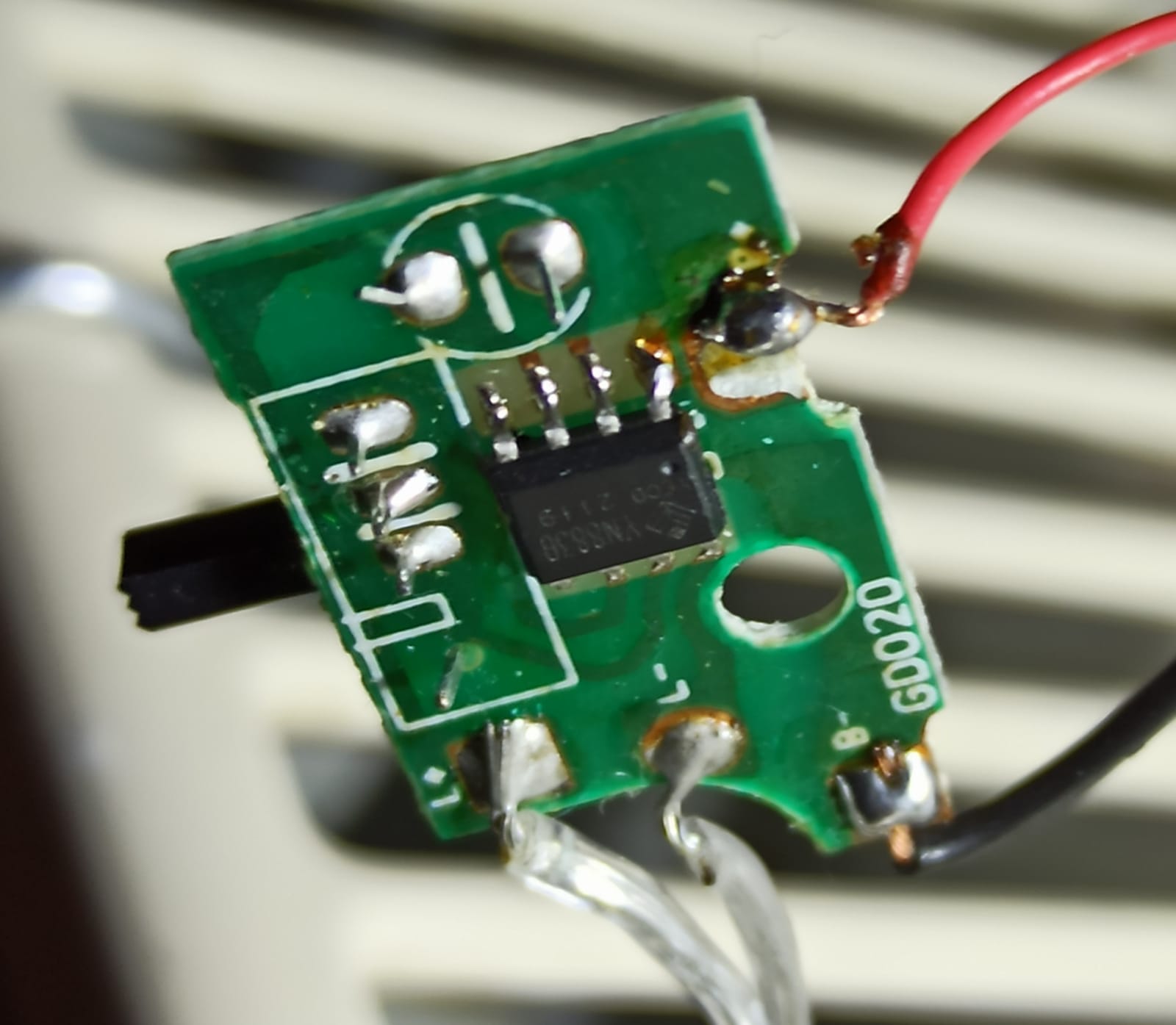

Bei den billigen für nen Fünfer oder weniger braucht es oft keine
Dioden. Da schaltest Du die Ausgänge blos parallel. Aber das Zeitmodul,
was später kommen soll, darf dann auch erst 12h später angeschlossen
werden, weil sonst durch die Bodydiode des Mosfets der andere Timer auch
schon loslaufen würde.

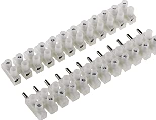

von Dieter (Gast)
Mit sowas wurde das steckbar gemacht. Dazu wurde das Kabel nicht mal
durchgeschnitten sondern eine kurze Schlaufe herausgezogen, Isolierung
abgeschabt und in der Klemme festgeschraubt.
Allerdings sind beide Platinen, das IC auf der Platine, kaputt, wenn man
das aus versehen die Stecker falsch herum ansteckt. Die Dioden, die ein
anderer hier nannte, verhindern das.
von Philipp K. (planitzer)
Das ist so ein Teil. Ideal wäre es eine Schaltzeit 3 Std und die andere
Original. Man kann nix erkennen auf der Platine.
Mfg
von Dr. Ecksack (Gast)
Stimmt, ich seh auch nix ;)
