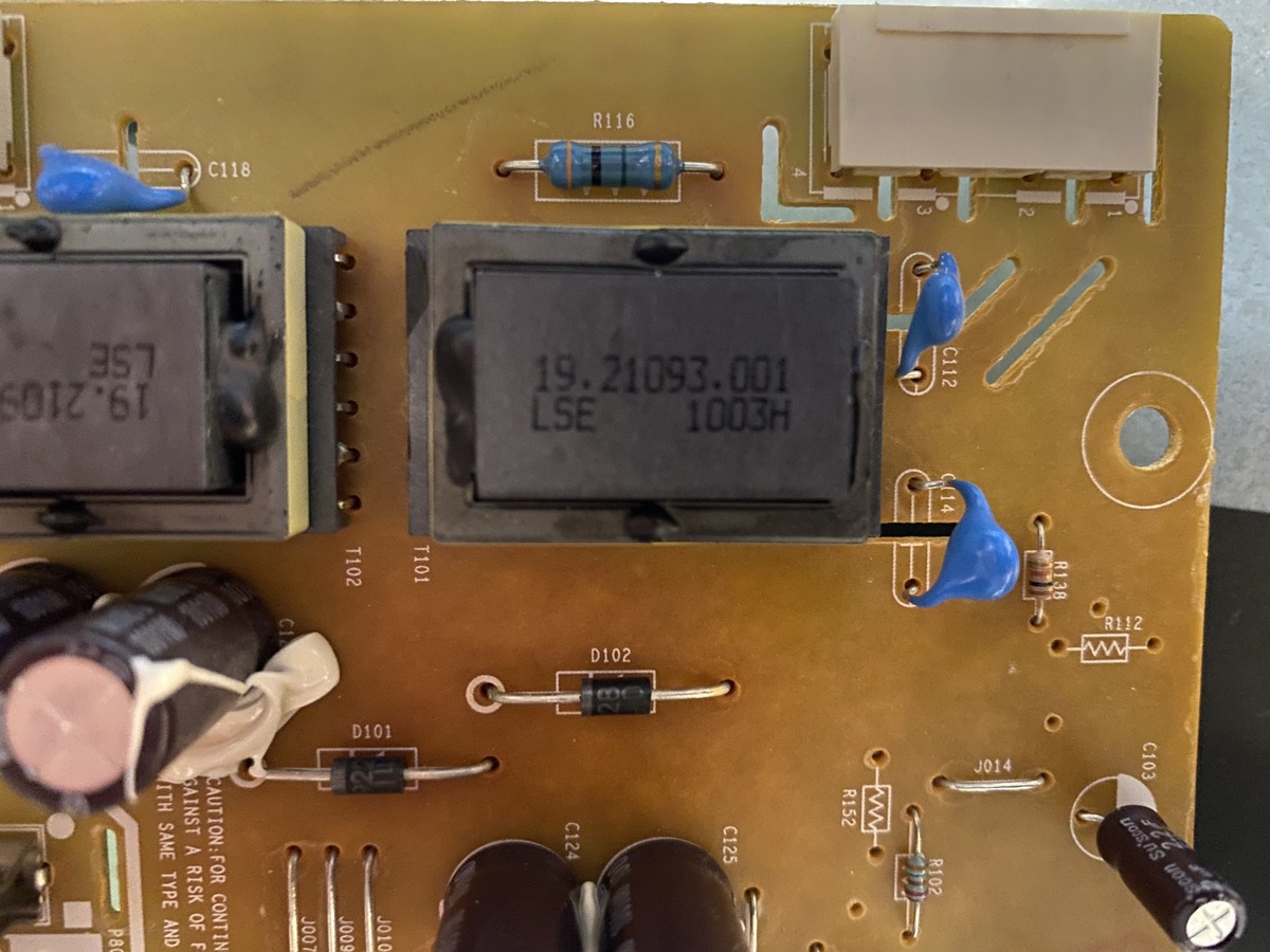

Ich habe einen HP Bildschirm 2405wg, welcher nicht mehr läuft. Resp. ein
Elektronikbauteil rauscht beim Einschalten ein paar Sek. und dann
schaltet der Bildschirm ab. Könnt ihr mir evtl. sagen was das grosse
Rechteckige Bauteil auf dem Bild ist und ob man dies irgendwo kaufen
kann?

Gast #6899630
Der Kasten auf dem ersten Bild mit Nr 19.21093.001?
Das sind Hochspannungstrafos für die Hintergrundbeleuchtung.
Gehen aber selten kaputt.
Erster Test wäre mit einer (vorzugsweise Halogen-) Taschenlampe auf den
Bildschirm zu leuchten ob überhaupt noch ein Bild angezeigt wird.
Ansonsten sind meist Elkos (zu hoher ESR) oder auch gern die Treiber der
Hintergrundbeleuchtung defekt.
Zeig mal noch die Leiterplatte von unten.
#6899637
Auch mal nachsehen, ob die Kondensatoren nach dem CCFL-Trafo noch ok
sind. Wenn die nicht mehr ihre Nennkapazität oder anderen Defekt haben,
kann es zu genau demselben Fehlerbild kommen. BTDT
mfg mf
#6899920
Dieter W. schrieb:
> Vom Erscheinungsbild und der Umgebung auf der Leiterplatte lässt sich
> auf den Trafo für die CCFL Hintergrundbeleuchtung schließen.
> Das ist ein kundenspezifisches Bauteil und nicht im Handel erhältlich.
OK danke, na das wäre dann wahrscheinlich das aus für den Bildschirm.
Aber nun weiss ich jedenfalls was für ein Bauteil das ist.

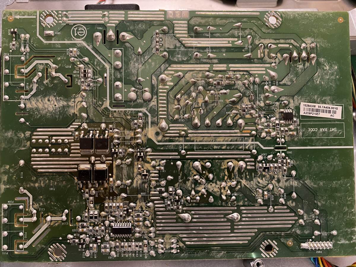

Danke für deine Antwort, hab gerade versucht ob nach dem Ausschalten
noch ein Bild das ist, aber nein es ist komplett schwarz.
Das rauschen kommt aber einfach eindeutig von den Trafos.
Könnte dann halt aber einfach mal auf Verdacht die Elkos tauschen neben
dem 1. Trafo. Hab ich eben auch schon gefunden dass sich diese häufig
verabschieden. Anbei noch die Leiterplatte von unten.

#6899941
Die sind zwar kundenspezifisch, aber manchmal bekommt man die trotzdem
bei irgendwelchen Fernost-Händlern. Jedenfalls war ich mal erfolgreich
auf Ebay, und die Kiste lief nach Austausch dann wieder (Erkennen des
defekten Trafos  war einfach - Sekundärwicklung war deutlich hochohmiger
als die der anderen Trafos).
Aber bis jetzt hat der TO ja noch nicht nachgewiesen, daß das Ding
wirklich defekt ist ...
Also wenn wirklich keinerlei Schattierung im schrägen Taschenlampenlicht
auf dem Bildschirm zu sehen ist (was auf Leben des LCD und
Bildschirmansteuerung schließen lassen würde), dann ist eben eher die
Bildansteuerung im Eimer (gut, die LCD-interne Elektronik könnte auch
dort sein).
Die tun gerne ein bißchen rauschen, wenn die Stromregelung ein bißchen
flattrig ist.
Wenn der Taschenlampentest keine Signale liefert, dann würde ich mal die
Betriebsspannungen der Hauptplatine genauer anschauen. Aber sehr oft
geht der dicke Chip für die Signalverarbeitung flöten, dann ist das eher
was für die Tonne ...
#6899947
Markus J. schrieb:
> Ok also du meinst die zwei blauen nach dem Trafo? Kann ich die irgendwie
> messen?
Hast du ein Multimeter mit Kapazitätsfunktion? Oder sehr hoher
Widerstandsbereich, sollte dann mit Kondensator dran von 0 langsamer auf
∞ gehen, als ohne. Quantitative Messung geht eh nur gescheit mit  ner
Messbrücke. Vielleicht sind irgendwo Abplatzungen oder Verfärbungen zu
sehen?
mfg mf
Gast #6899965
Die zwei blauen Kondensatoren nach dem Trafo durchzumessen ist sicher
nicht verkehrt. Ansonsten können auch einfach die Leuchtstoffröhren tot
sein, die leben halt nicht ewig.
Die Leiterplatte von unten sieht für mich erstmal gut aus, nur bissel
verdreckt.
