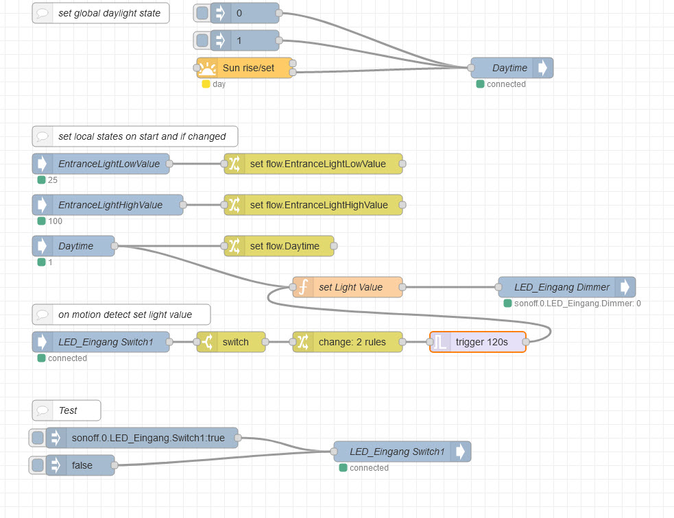

von Johannes S. (Gast)
Marc Meyer schrieb:
> Ja, ein ESP wird sich langweilen, aber schaut für mich erst einmal am
> einfachsten aus und gleichzeitig wird es auch "smart"
das habe ich auch gerade gemacht, mit Node Red in ioBroker. Der Mix aus
events und states ist gewöhnungsbedürftig, aber man kann eine Menge
damit machen.
Das LED Licht selber wird von einem ESP (H801) mit Tasmota gesteuert.
Tasmota kann auch weitere Eingänge verarbeiten und alles ist über
Datenpunkte in MQTT/ioBroker sichtbar und steuerbar, Node Red macht dann
die Logik.
Logik ist bis jetzt: bei Tageslicht (berechnet über ortsabhängingen
Sonnenaufgang) wird Licht ausgeschaltet und der BWM ignoriert. Bei
Dämmerung geht Licht auf 25 % an (parametrierbar), bei Bewegung auf 100
%, alles mit sanftem Fading.
Manuelles Schalten kommt auch noch dazu, einen Schalter aus alter
Elektrik gibt es noch. Der muss auch nicht direkt an den ESP dran, bei
mir kommt der aus KNX, kann aber etwas beliebig anderes sein wie ZigBee
Button.
Steuerung über Smartphone geht natürlich auch.
Mal so als Beispiel wie das mit einer Automatisierung mit System
aussehen kann.
Das Problem ist nur, das noch so zu dokumentieren das auch jemand anders
das warten kann...

sowas wie Tasmota läuft aber sehr stabil, wenn meine beschriebene
ioBroker/Node Red Lösung wegen Serverproblem hängt, dann kann Tasmota
immer noch autark das Licht steuern durch Umschalten des Switchmode.
