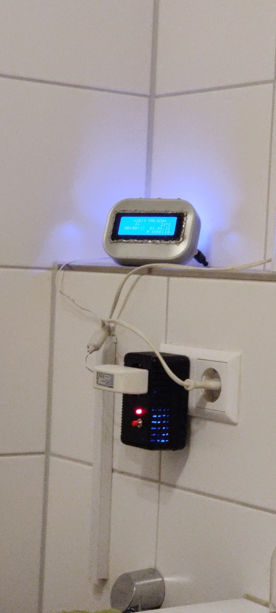

Hallo, anbei ein kleiner Webserver für den ESP8266, mit dem sich eine Schaltsteckdose realisieren lässt. Das Projekt dient mir als Lernprojekt und nutzt bewusst KEIN Arduino sondern das SDK von Espressif (Sorry, aber mit dem Arduino-C-Dialekt kann ich mich nicht anfreunden). Die Hardware ist recht simpel, der ESP Schaltet über einen GPIO-PIN via Transistor ein Relais (Freilaufdiode / Snubber nicht vergessen!). Zusätzlich kann ein Taster (Schliesser) angebunden werden, um Schaltvorgänge lokal auszulösen und bei Bedarf mit einer Default-Konfiguration zu starten. Features: -Portschaltungen können via Webinterface oder GET-Request vorgenommen werden. -Die GPIO-Ports für das Relais und den Taster können frei gewählt werden. -Die Konfiguration und die Schaltvorgänge können per Passwort gesichert werden. -Die Konfiguration kann via Webinterface geändert werden und wird im Flash gespeichert. -Folgende Optionen können zur Zeit konfiguriert werden: Stationsname, Passwort, Wlan SSID, Wlan Passwort, IP-Daten (DHCP/IP/Gateway/Subnet Mask) -Das Gerät arbeitet ausschließlich im Wlan-Client-Mode und kann bei Bedarf via Taster mit einer Defaultkonfig gestartet werden, welche per Headerfile geändert werden kann. Todo: -Timer/Zeitpläne -Code optimieren Bilder der Hardware reiche ich noch nach. Auf einen Schaltplan habe ich verzichtet, da die Hardware in meinen Augen recht simpel ist. Auf Wunsch kann ich aber noch einen Schaltplan erstellen. Als Netzteil nutze ich ein USB-Netzteil, das ich seines Gehäuses beraubt habe. Dieses sitzt zusammen mit dem NodeMCU-Board und dem Schalttransistor/Freilaufdiode etc. auf einer Lochrasterplatte. Das Relais sitzt zusammen mit dem Snubber auf einer eigenen Platine. Beide Platinen sind in ein Zwischenstecker-Gehäuse verbaut. Parallel zur Relaisspule liegt noch eine LED mit Vorwiderstand zur Statusanzeige am Gerät. Als Relais nutze ich ein Finder-Relais 6V 1*UM 7A Wer das nachbaut muss sich über die Gefahren in Zusammenhang mit Netzspannung bewusst sein und die Vorschriften kennen. Auch sollte sich der/diejenige darüber im Klaren sein, das hier etliche Ampere Strom geschaltet werden und was hierfür zu beachten ist. Bedienung: -Gerät initial mit Defaultkonfiguration starten. Passiert beim ersten Start automatisch. Kann auch ausgelöst werden, indem der Taster beim Starten des Geräts für etwa 10 sek gedrückt wird während das Gerät eingesteckt wird. Mein Default sieht folgende Daten vor: Wlan SSID: default Wlan PASS: default123 IP: DHCP Device Password: test_123 Device Name: Schaltsteckdose -Eigene Konfig vornehmen (Device über http://<IP-Adresse> ansprechen und dann auf "configure me" klicken. -Device startet einmal neu und connected sich mit den eingegebenen Wlan-Daten. -Ab sofort ist das Device unter http://<neue IP Adresse> ansprechbar. Alternativ kann der Ausgang im Betrieb auch per kurzem Tastendruck geschaltet werden. gruß tobi [Mod: Threadtitel angepasst]
Anbei ein paar Bilder

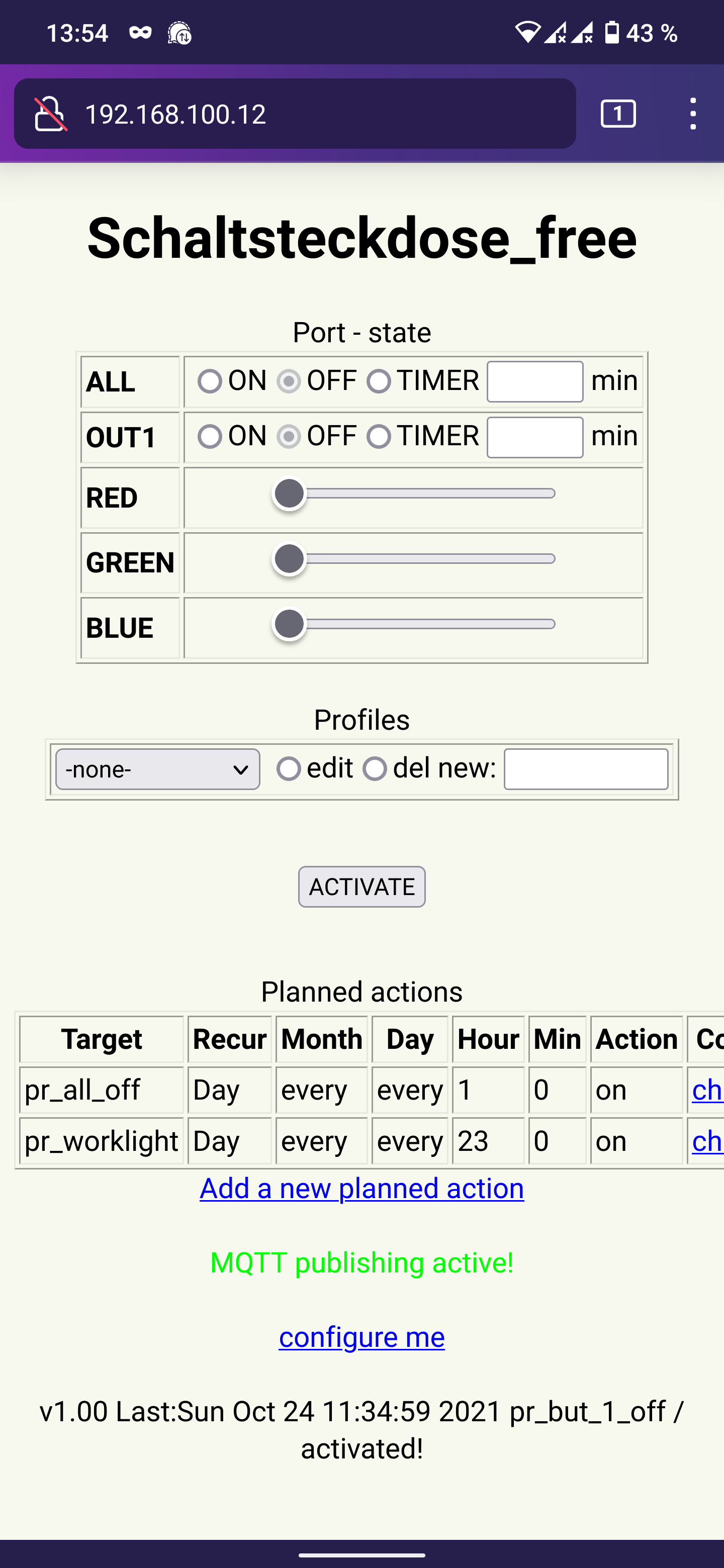

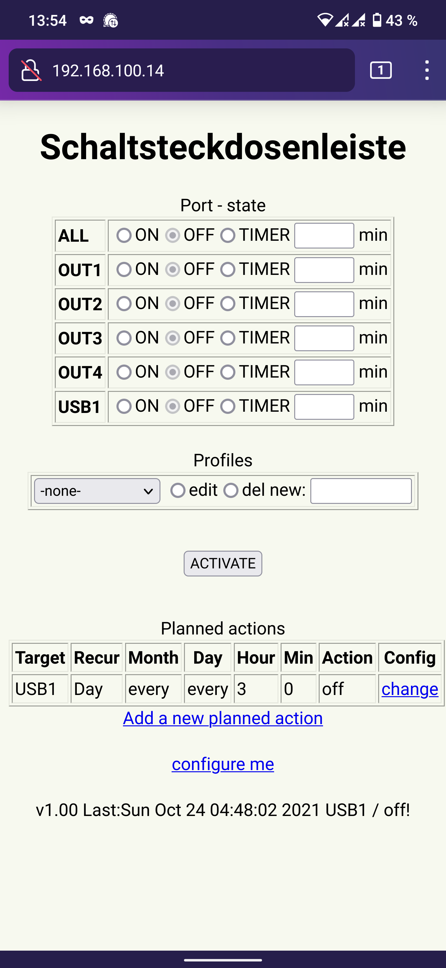

Hi, anbei die neueste Version. Jetzt ist ein Timer-Modus integriert (1-960 min).
hacker-tobi schrieb: > anbei die neueste Version. Zip ist um den Faktor 1000 geschrumpft, gratuliere :-) Aber hier warst Du wohl zu rigoros. Es gibt auch Leute, die würden das fertige Bin-File flashen und fertig. Von daher empfehle ich dir, zukünftig die Datei webserver.bin ins ZIP mit aufzunehmen.

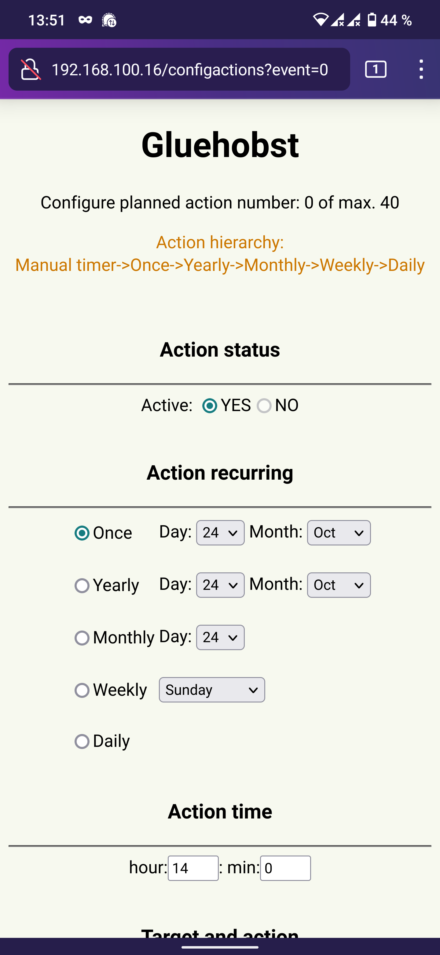

Die Tage gibts ne neue Version. Aufgenommen wurden: -Planbare Schaltereignisse -OTA (Firmware update) Bin grad noch am Testen ob alles so tut wie es soll. Und -ja- ich weiss das es Tasmota gibt aber selber schreiben macht mehr Spass :)
Hi, update: -Configpage erweitert -Schaltaktionen planbar in beliebigen Intervallen inkl. Serien -UI überarbeitet -Möglichkeit, alle Requests über HTTP GET Kommandos zu steuern -Over-the-air-update über http/https integriert (funktioniert noch nicht perfekt, evtl. mache ich dazu noch einen separaten Thread auf) Todo: -Authentication via HTTP Basic Auth -HTTPS -MQTT (hat da jemand eine gute Beschreibung oder Beispiele für mich?)
Hi, v 0.80 includiert jetzt: -Basic Auth -Überarbeitetes Interface für wiederkehrende Aktionen -OTA ist jetzt "robuster" gegen Timeouts oder Übertragungsfehler gruß tobi

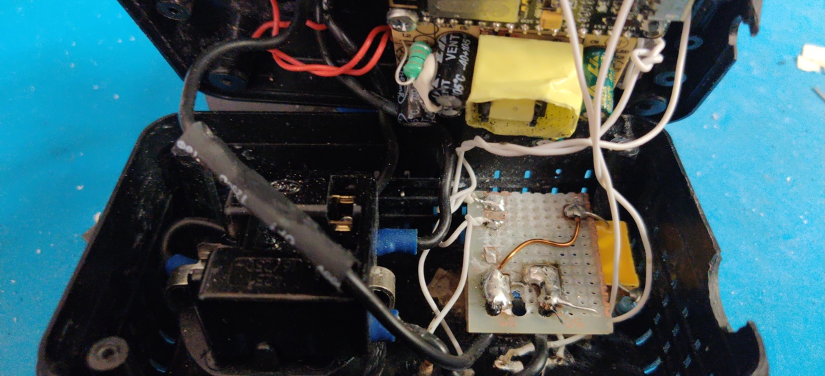

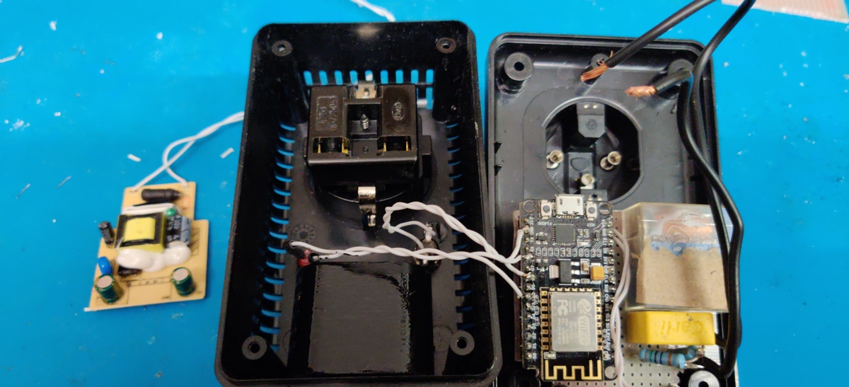

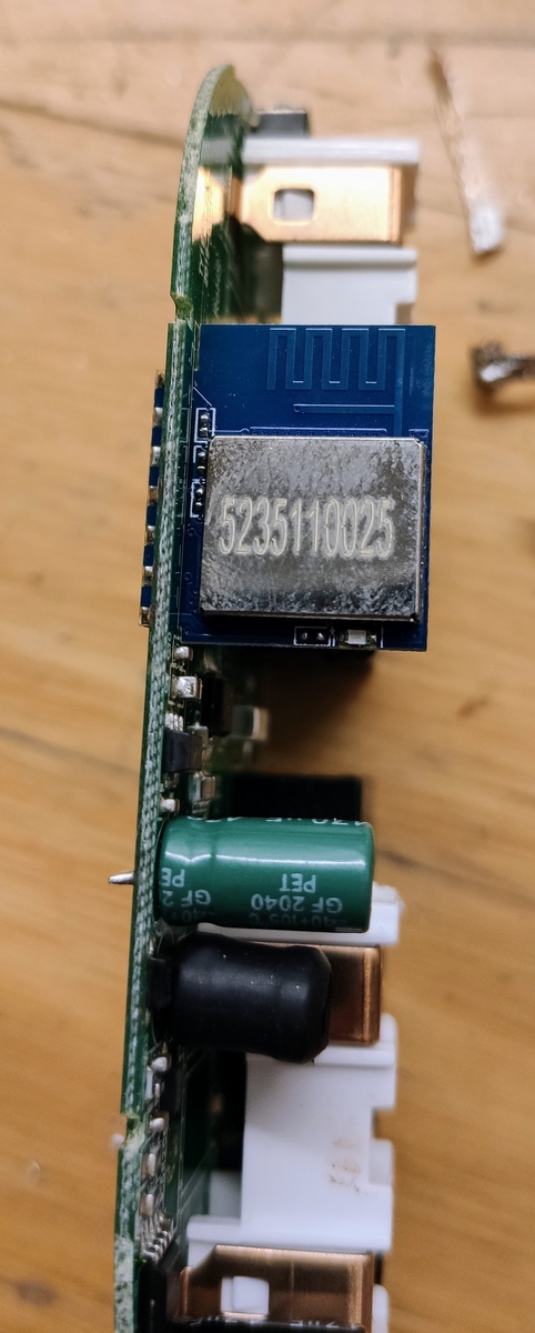

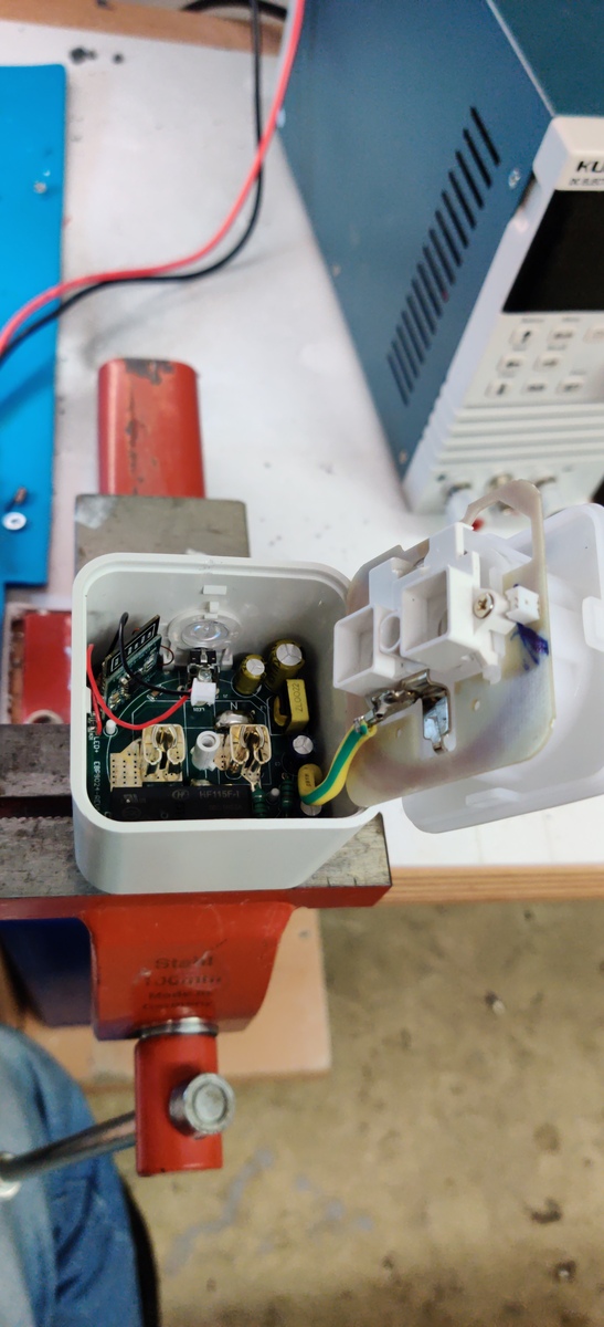

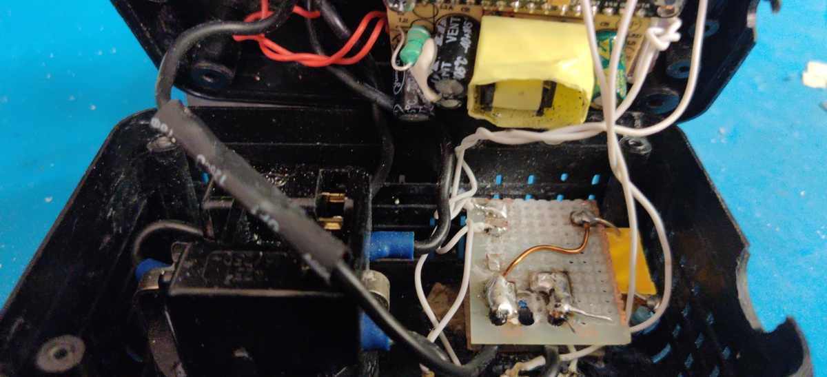

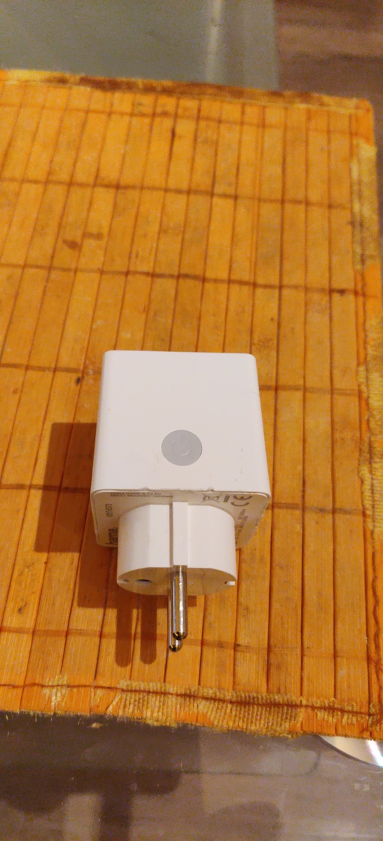

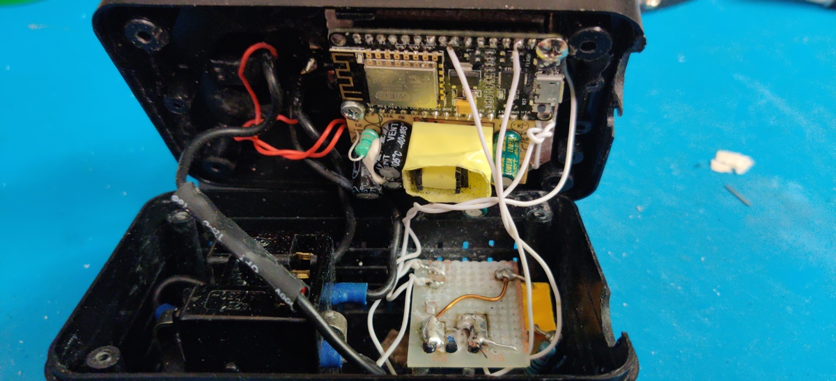

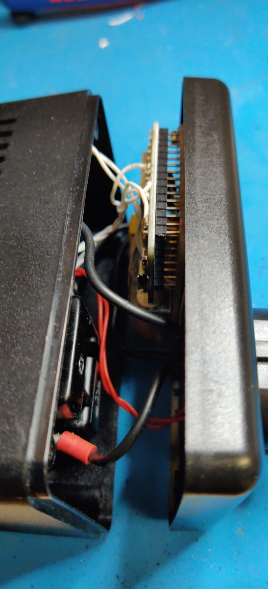

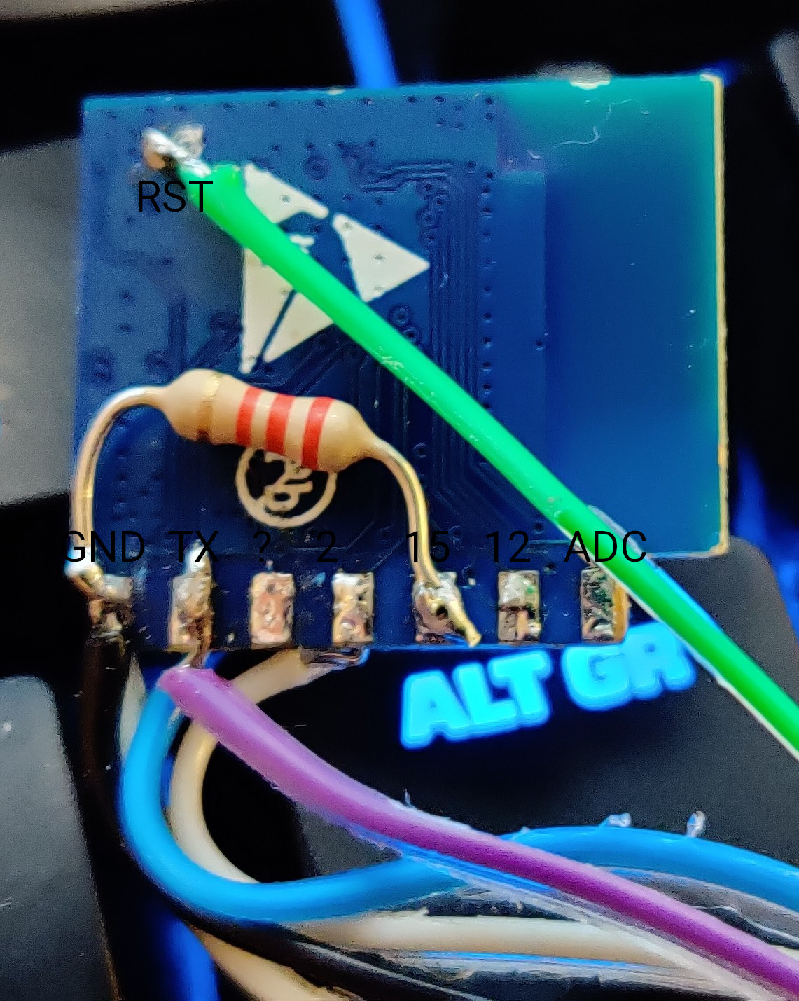

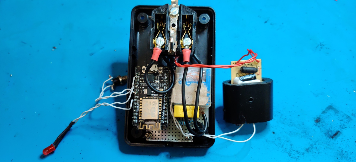

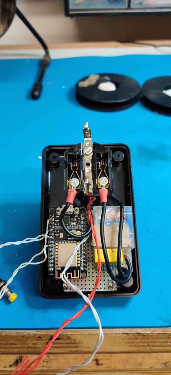

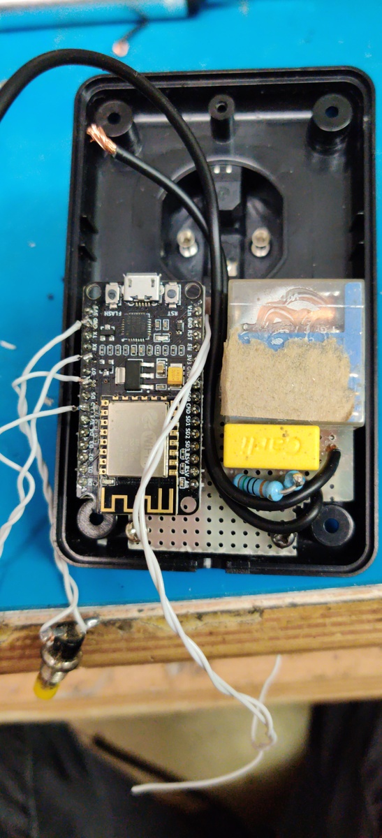

Hi, da ich gerade eine zweite Steckdose gebaut habe, anbei mal ein kleiner Baubericht mit Bildern. Die angehängten Bilder zeigen das Controllerboard (vor und Rückseite). Darauf finden die NodeMCU und das Schaltrelais inkl. Ansteuerung und Snubber Platz. Die NodeMCU steuert das Relais über D8 an. Dieser ist über 150 Ohm mit der Basis eines BC337 verbunden, der das Relais gegen Masse schaltet. Über der Relaisspule hängt eine 1N4007 als Freilaufdiode antiparallel. Das Relais ist ein Finder Relais 6V 1*UM 250V/7(10)A liegend. Leider offline gekauft, daher hab ich aktuell keine Partnr. Ähnlich ist dieses hier: https://www.reichelt.de/steckrelais-1x-um-250v-10a-6v-rm-5-0mm-fin-40-51-9-6v-p26574.html?CCOUNTRY=445&LANGUAGE=de&trstct=pos_13&nbc=1&&r=1 Der Snubber besteht aus einem X2 Kondensator 0.1yF/275V und 300Ohm 2W Metallwiderstand und liegt bei mir über den Schaltkontakten. Der Kondensator muss zwingend X2 sein! Den Aufbau habe ich simpel auf Lochraster gemacht, wobei ich um die Netzspannungs-führenden Lötungen alle Lötpads großräumig entfernt habe. Die Kriechstrecke muss hier mind 5mm betragen, mehr sind besser! Die "Hoch"-stromführenden Leiterbahnen sind mit Draht und Lötzinn verstärkt. Passend habe ich dann noch Löcher zur Verschraubung im Gehäuse gebohrt, insgesamt 3.

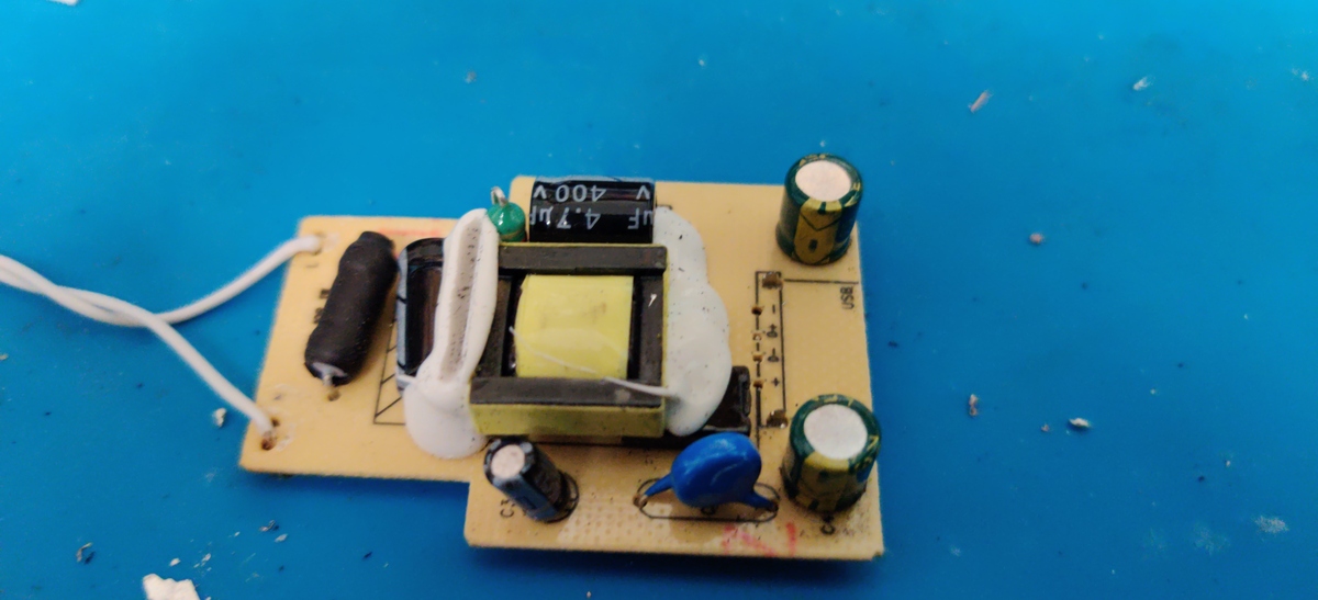

Das Netzteil ist ein modifiziertes 5V USB Netzteil. Ich habe die Ausgangsspannung auf 6V erhöht und die Kondensatoren auf der Sekundärseite durch 16V/470yF 105grad low ESR ersetzt, da die originalen mit 6.3V doch etwas arg knapp bemessen waren. Die USB-Buchse habe ich entfernt und Litzen für Ein- und Ausgang angelötet. Netzteil ist dieses hier: https://www.saturn.de/de/product/_ok-ozb-521-2335281.html Warum dieses? Die Platine ist sehr kompakt, die Kondensatoren sind alle 105 Grad, es hat einen "richtigen" Schaltregler mit Feedback und ist nicht bloss ein Sperrschwinger und es hat wenigstens die wichtigsten Sicherungs- und Entstörmaßnahmen (Fuse, Y-Kondensator prim/sek) an Board. Beim Gehäuse habe ich die Rückseite samt USB-Buchse und den Stecker entfernt und verwende es innerhalb meines Gehäuses weiter, um das Netzteil zu halten.
Wie wäre es mit SW in git? In Zips können keine Änderungen verfolgt werden, und Fehlermeldungen /Verbesserungen sind in git als Abläufe deutlich transparenter.
Die Infos zum Gehäuse liefere ich noch nach, aber natürlich geht jedes Zwischenstecker-Gehäuse, das genügend Platz bietet. Anbei ein paar Bilder vom Aufbau. Die Verkabelung ist 1.5mm2 für den Leistungsteil, der Rest ist 0.2mm Litze. Bei meinem Gehäuse werden die Kabel an der Eingangseite verlötet und ausgangsseitig geschraubt.Die Lötungen im Leistungspart habe ich zusätzlich verschrumpft. Beim Verkabeln den Schutzleiter nicht vergessen und LED und Taster Platzieren. Die LED kommt dabei parallel an die Relaisspule, der Taster an D6 und GND. Den Controller habe ich mit dem Gehäuse verschraubt. Alle nicht benötigten Schraubgewinde habe ich entfernt. Das bearbeitete Gehäuse des Netzteil habe ich evenfalls mit dem Gehäuse verschraubt. Hier darauf aufpassen, das die Schraube nicht zu lang ist, und einige Milimeter Abstand zur Netzteilplatine verbleiben.
Die Tests des Geräts habe ich komplett an einem Regel/Trenntrafo durchgeführt. Dabei ist mir aufgefallen, das das Netzteil bereits ab etwa 30V AC anläuft und sich da schon mit 6V/500mA belasten lässt. Auch an einem Labornetzteil mit 30V DC läuft die Schaltung komplett an und lässt sich somit testen. Ich habe Tests mit Schaltströmen bis 7A (Ein/Auschaltmoment) und 10A(eingeschalteter Zustand) bis 60 min durchgeführt und dabei die Wärmeentwicklung über FLIR beobachtet. Das Reläis hat sich während dieser Zeit um etwa 10 Grad erwärmt, der Rest blieb unkritisch. Da im ausgeschalteten Zustand je nach Verbraucher ein geringer Strom (gemessen etwa 2mA) fließen, erwärmen sich der Widerstand und Kondensator des Snubbers um etwa 5 Grad. Achtung, manche Verbraucher mögen es nicht, wenn dieser minimale Strom durch sie fließt. In dem Fall hilft es, den Snubber parallel zum Verbraucher zu schalten oder den Kondensator etwas zu verkleinern. Thats it (for today).

hacker-tobi schrieb: > Die Infos zum Gehäuse liefere ich noch nach, aber natürlich geht jedes > Zwischenstecker-Gehäuse, das genügend Platz bietet. > Steckergehäuse mit Steckdose STG15 Kemo; in der Bucht für 9,40€ sieht halbwegs vertrauenserweckend aus.
@Thomas G. Ja das passt! Danke! Ich hatte das lokal gekauft, deswegen hatte ich die Info nicht parat gehabt.

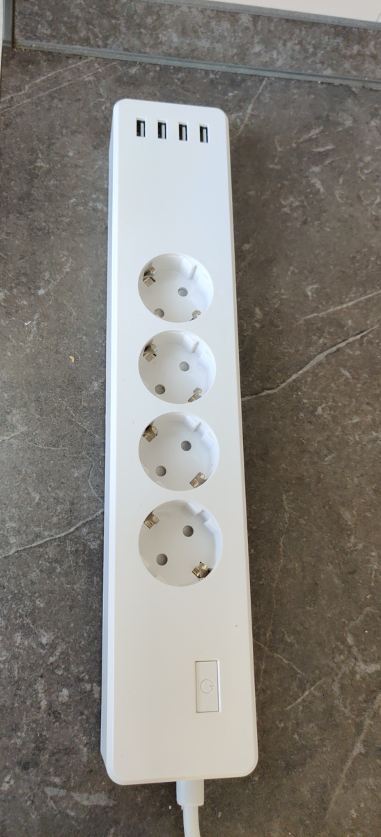

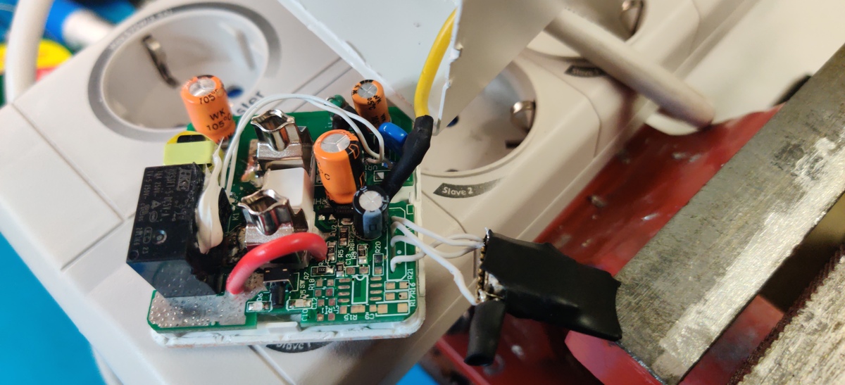

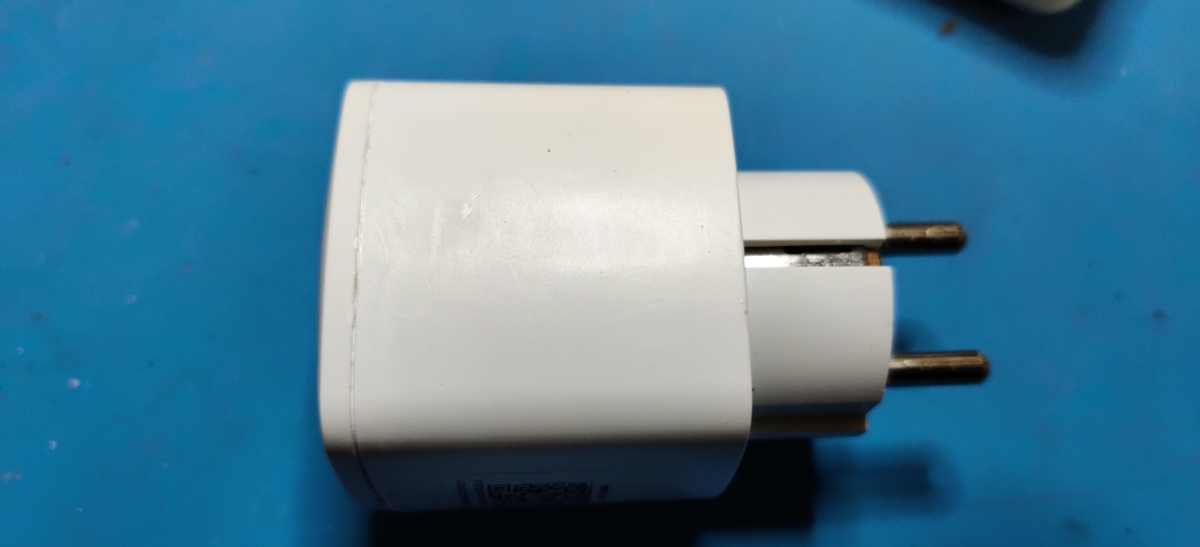

Da ich mittlerweile einige der wlan-steckdosen brauchen kann, habe ich einige hama wlan-steckdosen gekauft und modifiziert. Diese hier https://www.bauhaus.info/smart-home-steckdosen/hama-smart-steckdose-mini/p/28194552 Original ist da ein tywe2s drin, das mit einem ESP8285 bestückt ist. Ich könnte da problemlos meine Software flashen, müsste nur die Ports für das Relais und den Taster in der Software anpassen. Da der Flash des tywe2s aber für OTA zu klein ist, habe ich diese Module ausgelötet, und statt dessen esp8266 wroom Module verwendet . Am Wroom müssen Rst, en mit vcc verbunden werden, gpio15 (Relais out) über 4k7 gegen gnd. Da das Modul nicht auf die Platine passt habe ich es eingeschrumpft, und vcc,gnd,Relais und Taster über Drähte angebunden. Das Gehäuse lässt sich leicht öffnen , es ist am Steckerteil geklebt. Um das ESP Modul zu tauschen muss die Platine ausgelötet werden. Dazu erst die beiden Ausgangsverbinder auslöten, dann sind die Kontakte für die Eingangsverbinder zugänglich. Die Bilder zeigen den Test am Trenntrafo mit neuem Modul und den zusammengebauten Zustand. Trotz Angabe 16A würde ich eher dazu tendieren, den Geräten max 4A zuzumuten, da die Relais Kontakte doch recht klein sind. Und vom Schalten induktiver Lasten mit mehr als ein paar Watt rate ich ab, da ein Snubber fehlt.
Ich vergass noch zu erwähnen, das ich die wroom Module noch am Gehäuse verklebt hab damit die nicht herum "wandern".

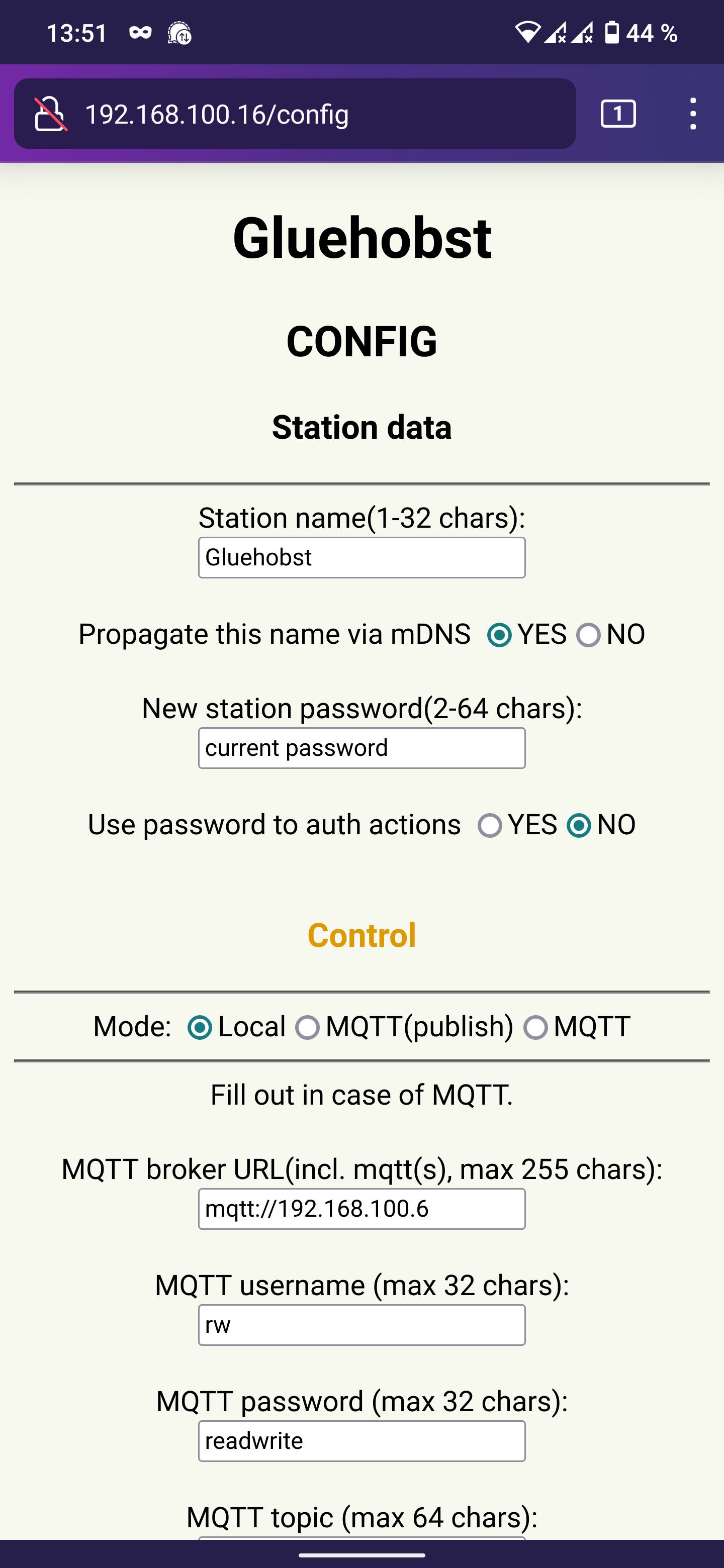

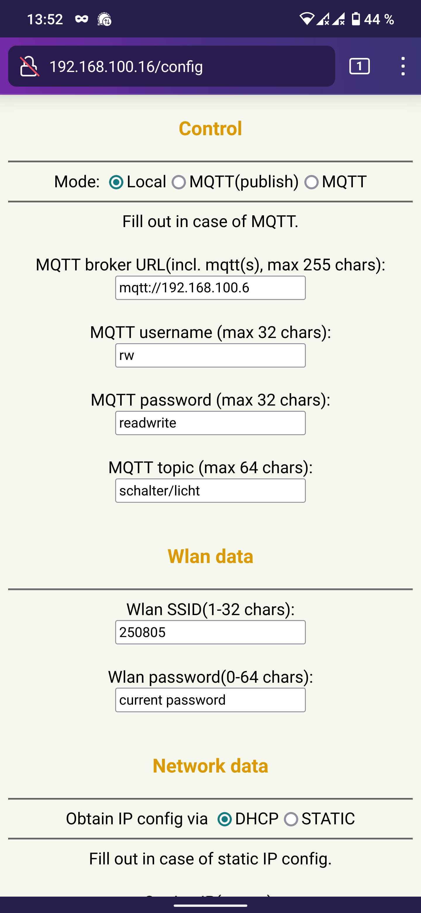

Hi, Version 0.82 ist online. Jetzt "sollte" auch MQTT / MQTTS (mit PSK) mit an board sein. Context ist der jeweilige Gerätename. Ein Event mit Data "on" sollte einschalten, eines mit "off" ausschalten. Ich kann es aber aktuell nicht testen, da ich keinen Broker habe. Kann ja jemand gern testen ;) ! gruß tobi
hacker-tobi schrieb: > Ich kann es aber aktuell nicht testen, da ich keinen Broker habe. jeder sollte einen Broker haben. Also zumindest wenn man schon Software schreibt die einen braucht.
Johannes, danke für diese geistreichen Worte :) Wenn ich Zeit habe, werde ich auch einen broker aufsetzen. Vor Ende der Woche wird das aber nix. Daher kann vielleicht aktuell jemand schon mal testen.
nunja, das dauert ca. 2 Minuten. Unter Windows 10 'winget install mosquitto', unter Linux mit dem Paketmanager seiner Wahl ähnlich. In der aktuellen mosquitto Version ist die Sicherheit angezogen worden, für freien Zugriff wie früher muss in die Konfiguration dieses rein:

Hi, V1.0 ist draußen. Update zu V0.85 -Support für MQTT Authentication/Password und das Setzen eigener Topics hinzugefügt. -Support für MQTTs nochmal überarbeitet. Wegen begrenztem Platz im RAM müsen die Zertifikate derzeit noch in der Webserver.h gespeichert werden. Ich schaue noch, ob ich das anpassen kann. -Bugfixes für OTA Zum Stromverbrauch: Die ESP8266 Module habe ich wie folgt gemessen: Vss: 3,3V Iidle: 40-100mA, je nach Entfernung zum Wlan-Router. Iload (z.B. beim Aufbau von Webseiten): 60-200mA für einige Sekunden. Meine Eigenau-Steckdosenschalter verbrauchen gemessen mit der Messeinheit am Trenntrafo etwa 0.3W-0.5W im Idle (je nach Entfernung zum Wlan-Router) wenn das Relais aus ist und etwa 0.9-1.2W mit aktivem Relais. Bei Last kommen etwa 0.3W für einige Sekunden dazu. Wobei ich sagen muss, das die Genauigkeit der Messeinrichtung bei derartig kleinen Leistungen nicht spezifiziert ist. Zusätzlich hängt der Verbrauch auch von der verwendeten Hardware ab. Die umgebauten HAMA WIFI Plugs z.B. verbrauchen nur etwa 0.6W-1W mit aktivem Relais.
Update: Neuer Control mode MQTT(publish), damit stehen folgende Modi zur Verfügung: -local: Schaltkommandos via Web oder Button wirken nur am jeweiligen Gerät. -MQTT(publisher): Schaltkommandos via Web oder Button wirken lokal und werden zusätzlich an alle Subscriber gesendet. Dies gilt auch für Timer und geplante Schaltaktionen. Damit kann ein Schaltserver(Publisher) via MQTT eine beliebige Anzahl von Subscribern steuern. MQTT Messages werden mit QoS 1 und ohne retain flag gesendet. -MQTT: Lokale Schaltkommandos via Web sind gesperrt. Der Button wirkt nur lokal.Schaltkommandos werden via MQTT entgegen genommen (Subscriber).

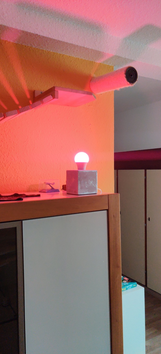

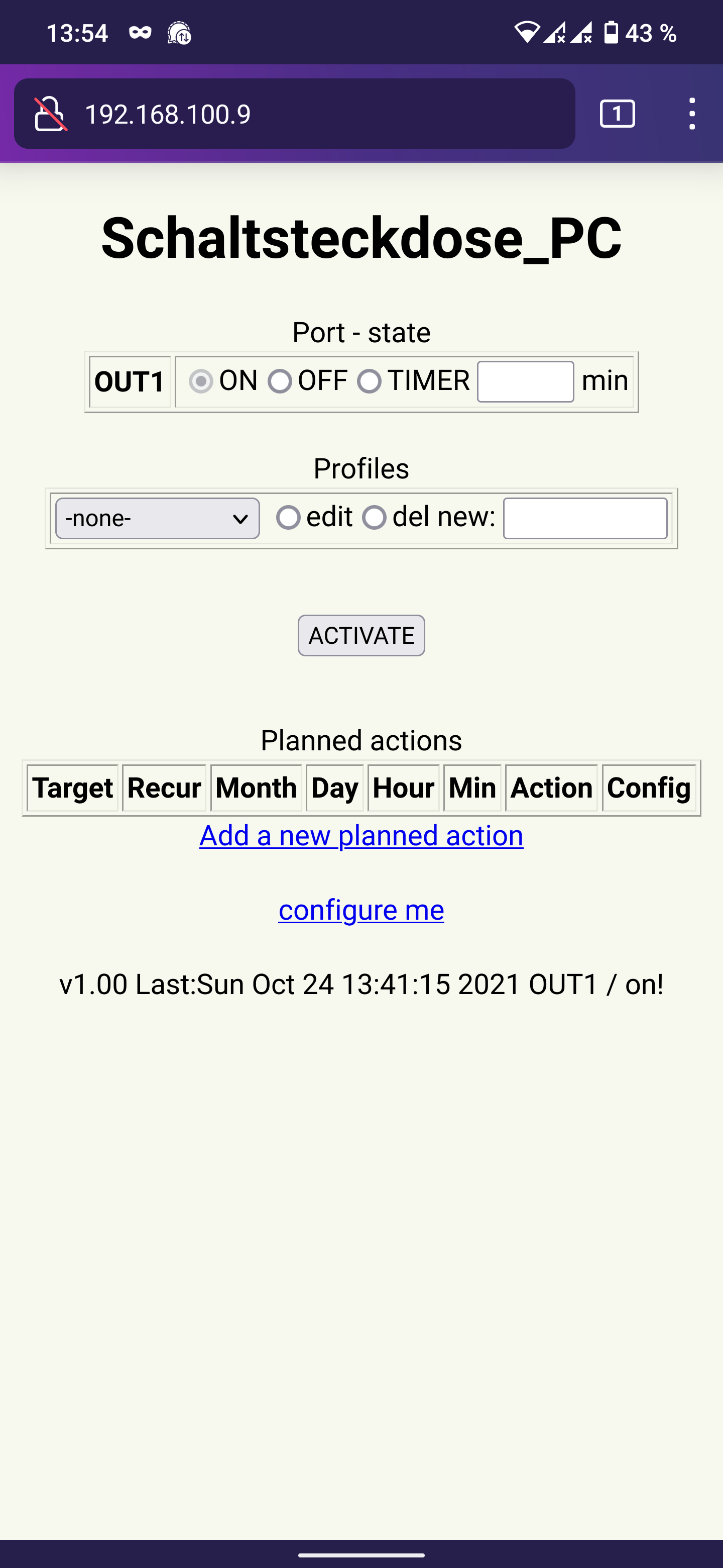

Hi, mal ein update zum Projekt selbst. Erstmal kurz zum Namen: TOISWITCH = Tobi's IoT Switcher ;) Angefangen hatte es für mich als einfacher I/O-Server für eine Schaltsteckdose, um den ESP8266 kennen zu lernen. Aber es hat sich weiter entwickelt. Der aktuelle Stand ist: -Toiswitch kann bis zu 17 digitale I/Os (Maximum des ESP8266) bedienen. -Jeder Input (z.B. Taster) kann beliebige Ausgänge schalten. -Es können für jeden Ausgang individuelle Timer und Zeitpläne erstellt werden. -Die Geräte können via MQTT sowohl Kommandos entgegen nehmen (Subscriber) als auch versenden (Publisher), die MQTT-Parameter (Broker, Topic etc.) sind dabei konfigurierbar. Auch Authentication und MQTTs werden unterstützt. -Für folgende Devicetypen ist TOISWITCH aktuell geeignet: -WLAN Steckdosen (getestet) -WLAN (Licht-)schalter/Schaltmodule (getestet) -WLAN Bewegungsmelder (getestet) -WLAN Rolladen/Markisenmodule (ungetestet) -weitere Features wie OTA, mDNS etc sind ebenfalls integriert. Nachdem es hier ja auch schon einige Kritik gab und auch die Sinnfrage gestellt wurde, da es bereits andere Projekte dieser Art gibt, habe ich mich jetzt auch gefragt, was damit werden soll. In diesem Zuge habe ich TOISWITCH auch mit TASMOTA verglichen. Das System hat sich zu einem flexiblem I/O-Server entwickelt, und ich werde es weiter entwickeln. Ich plane folgendes: -Sämtliche Features sollen wie bisher immer auch Standalone genutzt werden können, im Rahmen der Fähigkeiten des jeweiligen Devices. -Die Konfiguration wird ausschließlich über Web-Interface erfolgen, eine Konsole (wie z.B. bei Tasmota) plane ich derzeit nicht zu integrieren. Die Tasmota-Konsole ist zwar sehr leistungsstark aber für mein Empfinden nicht intuitiv zu bedienen. -Die Bedienung wird weiterhin über Web und MQTT sowie -sofern vorhanden- lokale Tasten erfolgen. -Als nächstes plane ich eine Integration von One-Channel/RGB/RGBW-Dimmern und Leuchten. Danach evtl. eine Integration von Sensoren (z.B. Temperatur) und einen Port auf ESP32. -Die Entwicklung wird weiterhin auf Basis des SDK von Espressif erfolgen. Ich würde mich über jede Form der Beteiligung an dem Projekt freuen, allen voran über Tests auf Geräten. Aber auch über Kritik, Lob, Erweiterungen etc. gruß tobi
Die letzte Version beinhaltet jetzt auch eine Steuerung für digitales
Glühobst ("Glühbirnen") über HTTP/MQTT.
Die PWM läuft mit 200Hz und bietet 5000 Schritte (also etwa 10,5 Bit).
Es können alle PWM-Kanäle des ESP8266 genutzt werden.
PWM-Kanäle / Schaltaus- und Eingänge können beliebig miteinander
kombiniert werden.
Alle Features der Software, wie z.B. auch die Erstellung von Gruppen
über MQTT sind auch für die PWM-Ausgänge verfügbar.

Noch ein paar Fixes: -Autorefresh auf der Hauptseite stört wenn dort Einstellungen vorgenommen werden. Auto refresh von 10 Sek auf 30 Sek erhöht. -Anzahl Profile von 10 auf 20 erhöht. Im Gegenzug Anzahl der geplanten Aktionen von 40 auf 30 reduziert. -OTA wurde auch bei zu kleiner Flashsize angeboten. OTA deaktiviert, wenn Flash <=2 Mbyte groß ist.
Hi, neues Release online. -Profilverwaltung überarbeitet. Profile werden jetzt korrekt sortiert angezeigt. -Die Aktivierung/Deaktivierung erfolgt jetzt deutlich schneller. -BUGFIX: Beim Löschen eines Profil werden automatisch auch alle mit diesem Profil verknüpften geplanten Aktionen entfernt.
Einer noch: Ausgänge können jetzt sowohl high-active als auch low-active definiert werden.
Und weiter gehts: -Color Picker in Web-UI integriert. -Colorwerte können jetzt auch per MQTT im Hexformat übermittelt werden. -Bugfix: Wildcards in MQTT Topics funktionierten nicht. Fixed.
Kleines Update: MQTT Kommando GET_STATUS Ausgabe sauber formatiert.
Hi, v1.02 ist online. -Support für Ansteuerung von Stromstossrelais hinzugefügt. -Neuer Profileditor -Bugfixes: -wenn ein digitaler Port geschaltet wird wartet die Software einige ms bis die Konfig gespeichert wird. Sollte es z.b. bei schlecht designter Hardware zu einem Reset beim Umschalten kommen, wird so eine Beschädigung des Configfiles vermieden.

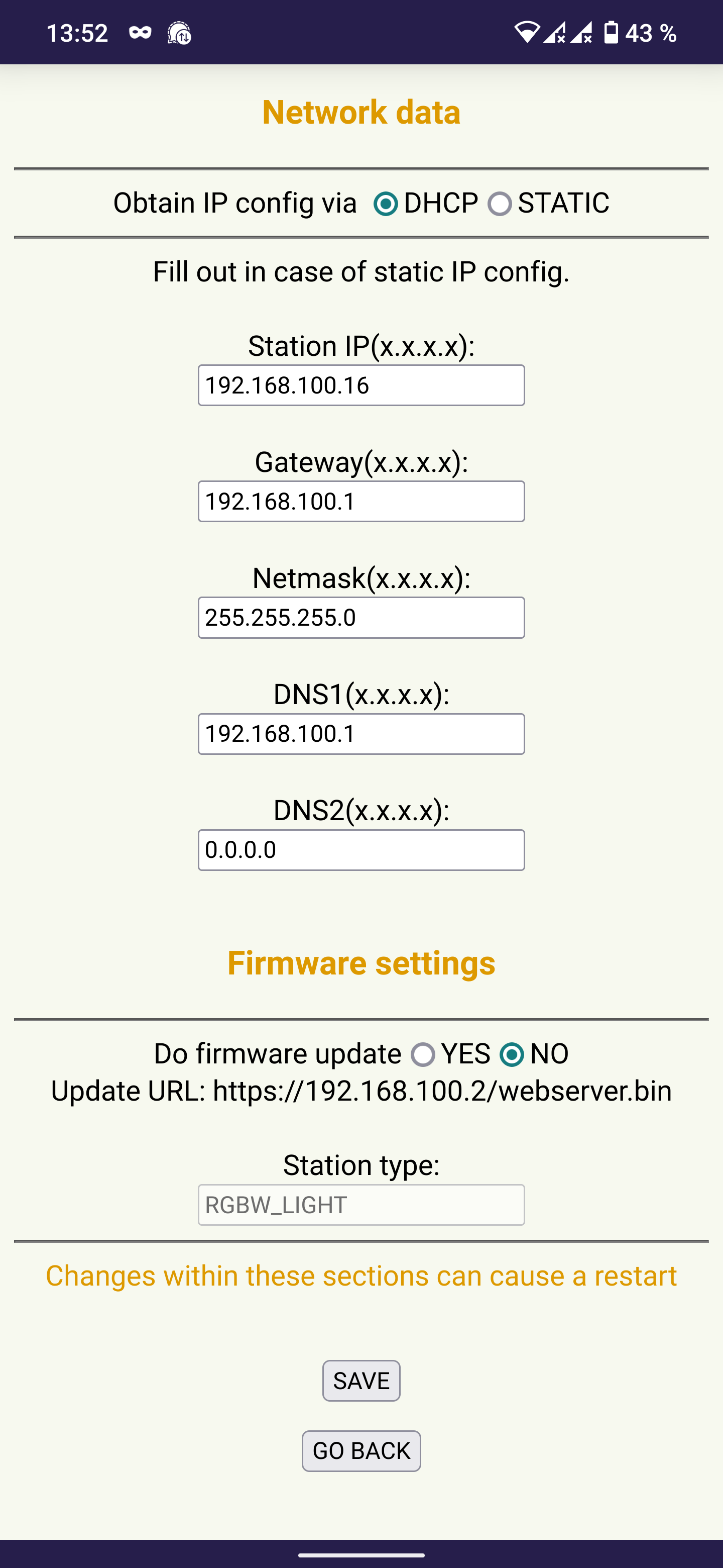

Hi Helmut, die geräte-spezifischen Konfigs basieren ausschließlich auf Geräten, auf denen die Software zum Einsatz kommt. Dies sind mit einer Ausnahme kommerziell verfügbare Geräte,welche zum größten Teil auf esp8266-Modulen des Herstellers Tuya basieren (z.B. tywe3s). Dabei hat jeder Gerätetyp seine eigene Konfig, da andere Module und Ports verwendet werden. Es besteht die Möglichkeit, eine neue Konfig zu erstellen. Die Konfigs beschreiben, über welche gpio Pins was angebunden ist und sind in init.c hinterlegt.

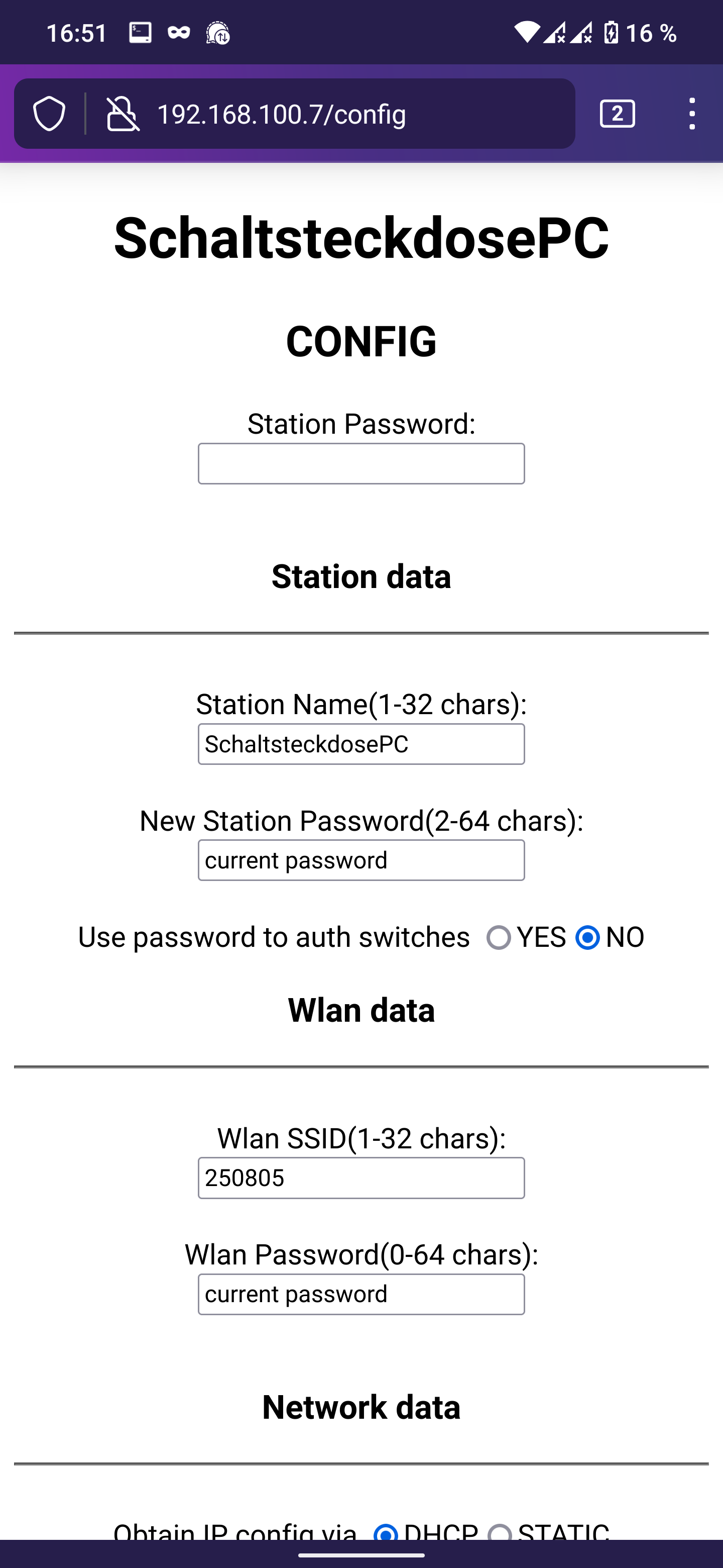

Zitat: Es besteht die Möglichkeit, eine neue Konfig zu erstellen. Die Konfigs beschreiben, über welche gpio Pins was angebunden ist und sind in init.c hinterlegt. Nur dann muß ich neu "kompilieren", oder kann ich die Conf auch in der Webseite des Modul ändern?
In der Website kannst du nur bekannte Devices auswählen. Wenn du die Konfig neu erstellen willst, dann musst du neu kompilieren. alternativ schreib mir kurz, was du an welchen Port anbinden willst, dann erstelle ich sie dir und binde sie in den regulären build ein.

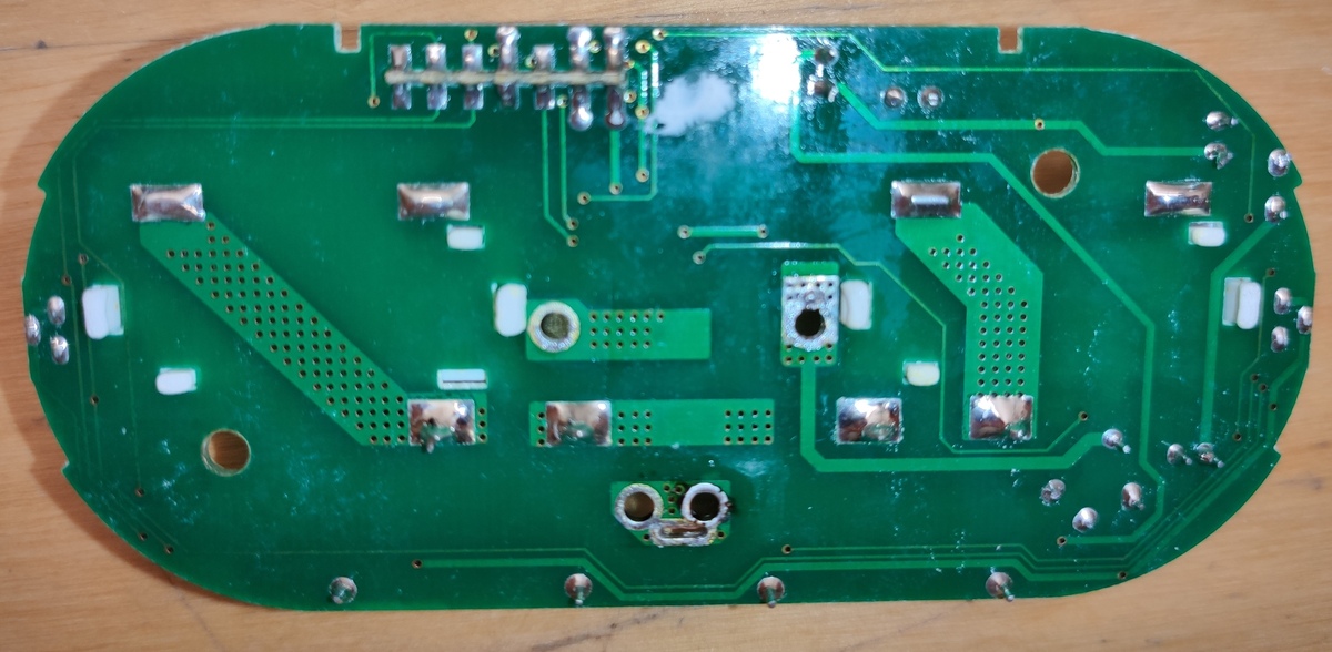

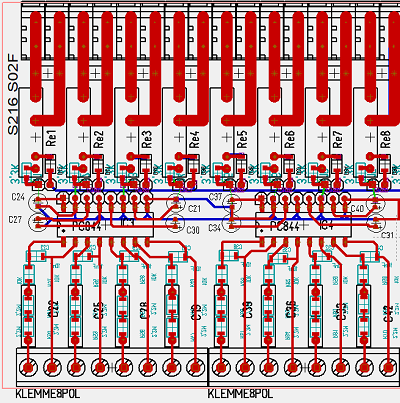

Ich wollte eine ältere Platine (230V~ In 230V~ out) mal damit ausstatten. Leider sind die SSR fast nicht mehr zu bekommen bzw teuer. Ev hat ein geneigter Leser eine Adresse für die Teile?
Hi, das sollte machbar sein. Wenn ich das richtig sehe benötigst du 8 digitale outputs, und high ist active korrekt? Wenn du mir das kurz bestätigst dann stell ich die devicekonfig zusammen. Kommen noch inputs, z.b. für Taster dazu? Einen Taster solltest du vorsehen, um bei bedarf die wlankonfig auf default setzen zu können.
8 mal Output, aktiv mit GND, meistens kann dann mehr Strom abfließen. Wie hoch darf der Pin-Strom überhaupt sein bei dem ESP, könnte der ESP32 mehr? Optos detektieren im Moment einen oder mehrere 230V~ Eingang/e und ziehen dann den Kollektor auf GND. Die Config muß nur für alle 8 Out- und 8 Inputs gleich sein. Schonmal vielen Dank für Dein Gehirnschmalz und Deine Zeit.
Wenn das SSR sind sollte der Strom den der ESP schalten muss doch recht gering sein? Nur damit ich das richtig verstehe: Du hast 8 Eingänge. Low=240v liegen an, high=nix liegt an Und 8 Ausgänge Low=SSR schaltet ein. High=SSR schaltet ab. Korrekt?
Jo, zu den SSR's, aus Kostengründen wollte ich diese nehmen https://www.pollin.de/p/solid-state-relais-ssr-d32a380-5-3-32-v-5-a-380-v-340633 oder https://www.pollin.de/p/solid-state-relais-ssr-d24a240-2-24-v-2-a-240-v-340632?utm_source=google&utm_medium=fshopping&gclid=Cj0KCQiA-qGNBhD3ARIsAO_o7yky1HGJLEhuV1tFCshkiIZXEKsMI2O9Fn6U4diWrbZRczNIaDnie5oaAjQ4EALw_wcB geplant waren die von Sharp SSR S216S02 16A .... aber teuer....
Na bei 3v ist der schaltstrom 6mA pro port, d.h. max 48mA gesamt. Kein Problem für den esp8266. Bei den Eingängen kann es sein, das du das signal noch filtern musst um fehltriggerung zu vermeiden. Ich bin mir nicht sicher, ob die Schaltung die 50/100Hz gut genug glättet. Aber im Zweifel kommt es auf einen Versuch an.
Da ist ein Elko/Kondensator an jedem Optoausgang, der speichert den Pegel
Hi, ich hab die Software angepasst und hochgeladen. Das zugehörige Device heißt "GEN_8CH_IO_BOARD" GPIO0 = Reset Switch GPIO1-8 = Digital Input GPIO9-16 = Digital Output Ich merke an: Damit sind ALLE 17 GPIOs des ESP8266 belegt. Ich weiß nicht, ob dein Breakout Board dir alle GPIOs zur Verfügung stellt. Bedenke bitte auch, das es GPIOs gibt, welche während des Boot bestimmte Pegel annehmen bzw. annehmen müssen. vgl https://randomnerdtutorials.com/esp8266-pinout-reference-gpios/ Du kannst es testen, aber ggf. muss die Anzahl der I/O reduziert werden.

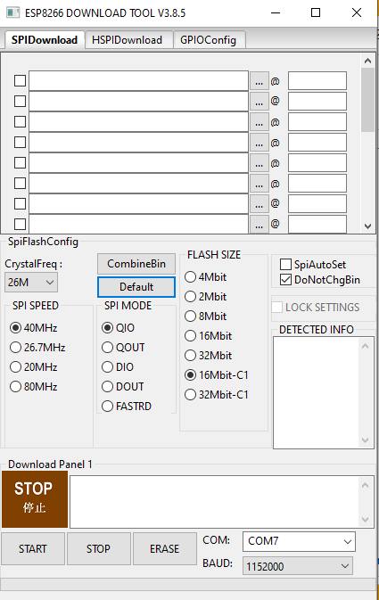

Hmm, bekomme das Teil nicht zum laufen, was mache ich falsch in den Einstellungen? Debug Ausgaben kommen keine
Hi stell mal den SPI mode auf qio um. Das ist das was er in der detection angibt.
Und die Adresse für partitions example bin ist 0x8000 nicht 0x80000 Dito für ota data initial. Mit deinen Einstellungen vermute ich das der flash Vorgang fehlschlägt. Was sagt das tool denn beim flashen? Ansonsten kannst du noch eine niedrigere baudrate testen. 78800 z.b.

V1.14 ist online -Überarbeitetes HTML-Interface. Bilder reiche ich noch nach. -PWM arbeitet jetzt intern mit 10 Bit @ 1 kHz, extern mit 8 Bit -Farben sind Gamma-korrigiert -Bugfixes

Anbei noch 2 Bilder vom Modul mit Beschriftung. Die 1MB Version von Toiswitch läuft darauf problemlos.
Hi nochmal, ich vermute der Pin "?" ist IO5. Das würde zur Pin-Belegung der SHP-200 passen.
