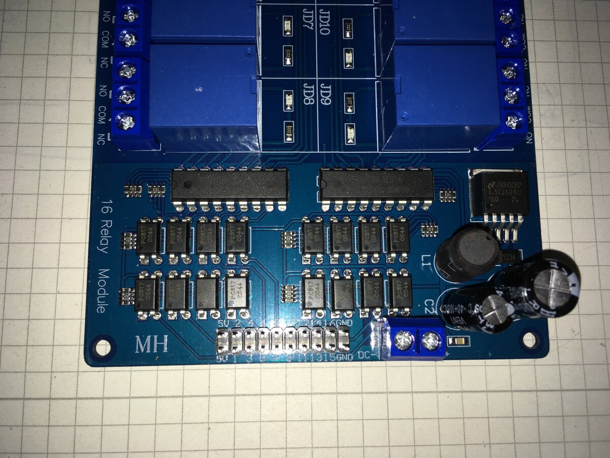

Huhu guten Abend zusammen.
Ich habe mich neu hier im Forum angemeldet, da ich nach stundenlanger
Recherche immernoch keine passende Antwort für mein Problem gefunden
habe.

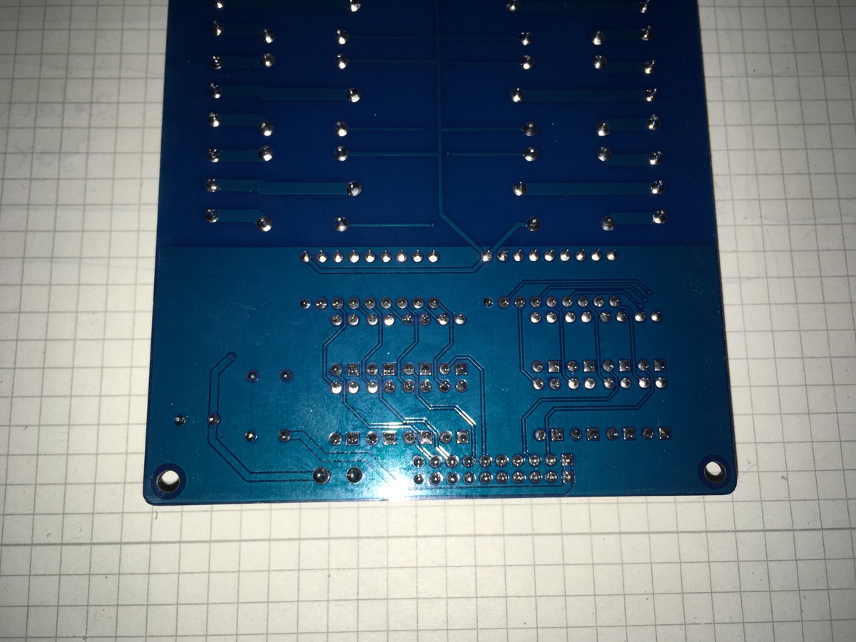

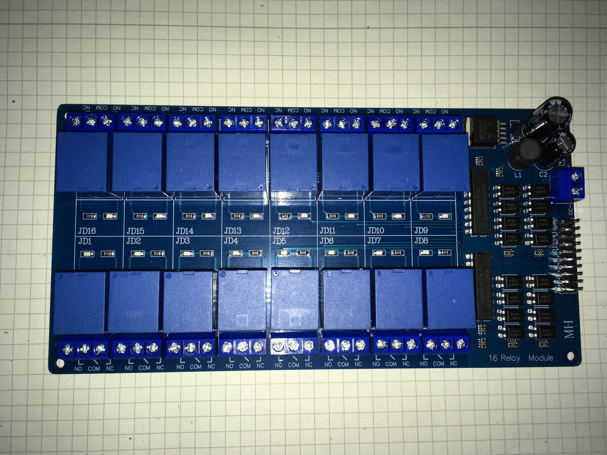

Ich habe mir ein 16-Fach Relais Board gekauft wie im angehängten Bild.
Nun will ich 12 von denen Relais mit einem Arduino Nano ansteuern.

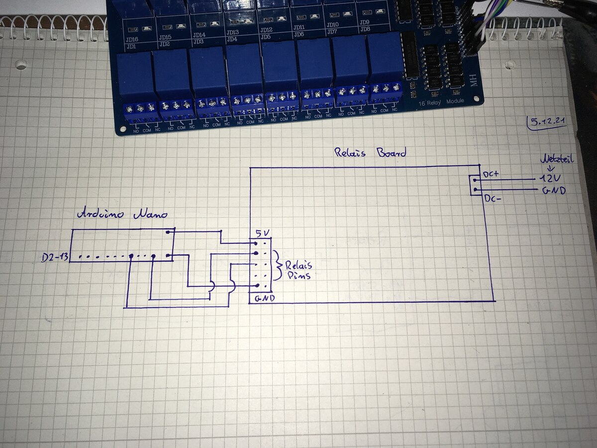

Ich dachte mir dass ich das Relais Board an eine 12V Versorgung
anschließe und den Arduino Nano an eine 5V Versorgung.
Ich habe auf dieser WebSite
(https://www.kollino.de/arduino/4-8-kanal-relais-anleitung/) gesehen
dass es verschiedene Möglichkeiten gibt das zu relisieren ohne dabei den
Arduino zu killen.
Die letzte Methode macht für mich aber irgendwie keinen Sinn, da der
Arduino ja garnicht eingeht wenn es keine Ground verbindung gibt?
Und Relaisboard -> 12V; Arduino -> 5V; und dann 5V vom Arduino zum
Relaisboard ist doch das gleiche wie wenn man anstatt die 5V einfach GND
mit beiden Platinen verbindet, oder?
Kurz: Wie verkabel ich beides am besten dass ich 12 Relais mit dem
Arduino schalten kann ohne dabei den Arduino zu killen wegen max.
Stromaufnahme und so?

Das ist doch schon einmal ein schickes Relaisboard, offensichtlich mit
Optokopplern.
Um die Stromaufnahme der Relaisspulen mußt Du Dir schon mal keine Sorgen
machen, das managt das Relaisboard selbst mit seiner 12V-Versorgung.
Der Arduino bekommt von dem Board eigentlich nur die in den Optokopplern
versteckten LEDs mit, und deren Vorwiderstände.
Nun kommt es darauf an, wie die LEDs verschalten sind.
1. Es kann sein, daß man an die Anschlüsse 1..16 5V anlegen muß
gegenüber GND. Dann mußt Du die IO-Pins des Arduino mit den Anschlüssen
1..16 verbinden, und einmal GND des Arduino mit dem GND des
Relaisboards. Die 5V muß man dann gar nicht verbinden.
2. Oder es ist so, daß man 5V des Arduino mit den 5V des Relaisboards
verbindet, und die LEDs über die IO-Pins "nach GND zieht", um die Relais
einzuschalten. Dann wäre es tatsächlich sogar entbehrlich, die GNDs von
Arduino und Relaisboard zu verbinden. Schadet aber auch nicht, würde ich
trotzdem machen.
2 ist etwas wahrscheinlicher als 1, aber es muß doch eine Beschreibung
zu genau Deinem Relaisboard geben?
Auf jeden Fall würde ich noch überprüfen, ob das Relaisboard 5V aus den
12V generiert und am 5V-Anschluß rausgibt. (Beschreibung? Messen?) Dann
wäre es nämlich nicht so gut, sowohl 5V als auch GND zum Arduino zu
verbinden.

Nun habe ich mir die verlinkte "Anleitung" nochmal angesehen.
Die dort beschriebenen 4fach und 8fach Relaisboards haben keine
konkreten 12V-Klemmen am Board.
Deins hat das schon, vermutlich weil mit 16 Relais klar ist, daß
jegliche Verschaltung, die den Spulenstrom aus der 5V-Schiene des
Arduino bezieht, Unsinn ist.
Somit ist Dein Fall ganz klar der in der Anleitung beschriebene dritte
Fall "mit galvanischer Trennung".
Und offenbar ist es so wie mein "2ter Fall", also nur 5V-Leitung und die
Steurleitungen verbinden.
Nicht von der fehlenden GND-Verbindung ins Bockshorn jagen lassen.
Alle LEDs haben eine gemeinsame Verbindung zu +5V.
Und jede einzelne LED bekommt, wenn das betreffende Relais eingeschaltet
werden soll, eine Verbindung nach GND über den betreffenden IO-Pin.
Eine extra gemeinsame GND-Verbindung ist nicht nötig.

von Gerhard O. (gerhard_)
Ich habe mir das dritte Bild angesehen. Da ist ein 5V Schaltregler mit
dem LM2596T drauf der 5V für bis zu 1-2A bereitstellt. Da ist zu
vermuten, daß die Relaisspulen für 5V ausgelegt sind.
Die Opto Isolatoren sind nach 5V hin mit 1K beschaltet. So ist
anzunehmen, daß das Relais einschaltet wenn man den entsprechenden Pin
nach Masse schaltet.
Die 5V vom Nano brauchen also mit der Bord nicht verbunden werden. Die
16 Opto-Eingänge schliesst man einfach an 16 Digital Ausgänge des Nanos
und ein Draht von GND nach GND der Relaisplatine. Den 12V RAW-in vom
Nano schliesst Du am 12V Eingang der Relaisplatine and versorgst beide
Bords mit Deiner Spannungsquelle.
Beachte auch, daß die 5V Regler der Nanos nicht viel Verlustleistung
aushalten. Also keine extra Stromkreise am Nano anschliessen. Die
Opto-Isolatoren werden ja nach Masse geschaltet und ziehen vom Nano
keinen Strom der 5V Versorgung.
Den Nano so programmieren, daß ein "Digitalwrite(D2,0);" Low das Relais
einschalten soll. DigitalWrite(D2,1); schaltet das Relais wieder aus.
Beachte auch, daß ADC7 und ADC6 Pins nur Analog Eingänge sind und nicht
als Ausgang dafür verwendet werden können. Also kommen nur D2-13 und
A0-3 als Anschlüssen in Frage. D0 und D1 werden für das USB Serial
verwendet und müssen freigelassen bleiben.
Als erstes schliess 12V an die Relais Bord an und lege einen der
Relaiseingänge nach Masse. Da muß dann ein Klick hörbar sein. Das
bestätigt dann meine obigen Ausführungen. Da jeder Opto mit 1K nach 5V
betrieben wird, fließen im eingeschalteten Zustand von diesen Pin rund
3.5mA nach Masse die der NANO schalten muß per Kanal.
Später könnte man daran denken zwei 74HC595 Shift-Register oder PCF8574A
Port Expander zum Schalten der Relaissteuereingänge zu verwenden. Das
spart viele Pins des Nano die dann für zweckdienliche Anwendungen mit
So, versuch alles das und dann ist schon mal einiges geklärt.
von Sandra D. (sandy_d)

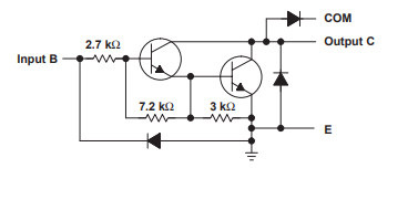

Oh die Beschreibung der Chips hatte ich vergessen.
Also auf dem einen quadratischen Rechts mit den 5 Anschlüssen steht
"JM93MRP LM2596S"
Auf den 16 Optokopplern steht "PC817 C044"
Und auf den beiden länglichen IC's steht "TOSHIBA MSTA ULN2803APG
SSMF09".
Wenn ich das Relaisboard an der Seite mit den entsprechenden
Schraubklemmen mit 12V
verbinde und dann an der Stiftleist einen Relaispin mit GND an der
Stiftleist verbinde,
schaltet das entsprechende Relais ein.
D2-D13 sind genau die Anschlüsse vom Nano die ich geplant hatte zu
verwenden.
Allerdings bin ich jetzt ein bisschen verwirrt.
Ich habe den Arduino an einer eigenen Stromversorgung (5V) und das
Relaisboard an einer eigenen Stromversorgung (12V).
Wenn ich GND von beiden Platinen verbinde kann ich mit den digitalen
Pin's die Relais schalten.
Und wenn ich die 5V vom Arduino auf die 5V von der Stiftleiste des
Relaisboards verbinde kann ich auch mit den digitalen Pin's die Relais
schalten.
Ich vermute mal es würde auch gehen wenn ich 5V und GND verbinde, aber
das wollte ich jetzt nicht testen nicht dass etwas durchbrennt.
Was ist denn nun besser für den Arduino 5V oder GND mit dem Relaisboard
verbinden?

von Joe (Gast)
Also so wie das aussieht sind auf dem Relais-Board die Optokoppler alle
mit 1k Pullups auf 5V.
Strom fließt also wenn du die Pins am Arduino LOW schaltest, also auf
GND.
Durch die 1K Pullups ist der Strom der pro Pin fließt aber auf ca. 5mA
begrenzt (I=U/R -> 5V/1000Ohm=5mA).
Das kann der Arduino ab. Die 20mA sind pro Pin.
Deshalb ist es aber auch nicht ganz so ideal wenn man den Arduino mit 5V
vom Board verbindet aber nicht mit GND. Dann müssen die 5V die über GND
(vom Arduino) abfließen auch vom Arduino kommen. In Summe ca. 80mA.
Ist nicht tragisch, aber besser nicht angewöhnen
Der Arduino Uno selbst braucht übrigens nur ca. 50mA. Die kannst Du
problemlos vom Relais-Board beziehen. Das zweite Netzteil brauchst Du
dann nicht.

von (prx) A. K. (prx)
Die Seite von az-delivery hat zwar einige PDFs zu bieten, wirkt bemüht.
Aber wie bei vielen solchen Relais-Modulen fehlt auch hier ein
entscheidender Teil: Die Dokumentation der konkreten Eingangsbeschaltung
mit dem Optokoppler, ersatzweise die erforderlichen Pegel und/oder
Ströme für die Ansteuerung. Man kann zwar aufgrund der Ähnlichkeit
dieser typischen Relaismodule untereinander raten, was gemeint sein
könnte. Aber besser wärs, man kauft nicht die Katze im Sack.
von Zeno (Gast)

von Zeno (Gast)
Nö die haben ein konkretes Beispiel gezeigt wie das Board mit dem
Arduino verschalten wird und das ist ausreichend, um das Board zu
verwenden. Die Schaltung des Boards selbst ist für die reine Anwendung
uninteressant. Es sind alle erforderlichen Informationen vorhanden,
damit de TO das Teil in Betrieb nehmen kann.

von Manfred (Gast)
Zeno schrieb:
> Genauso macht man das. Dort gibt es diverse Dokumente zum Download, wo
> genau erklärt wird, wie man mit dem Board umgeht.
Unfug.
> Man muß sich halt die Mühe machen und mal die Seite des Herstellers bzw.
> des Lieferanten aufsuchen.
Obwohl ich das Board nicht habe, habe ich mir 'Dokus' von AZ angesehen:
Das sind bunte Striche auf Kindergartenniveau und es fehlt das
Wichtigste, ein Schaltplan von dem Gemurkse.
Hubert G. schrieb:
> Ich habe mir vor einiger Zeit eine Schaltung von einer 16-Relais Karte
> besorgt. Sie könnte zu der obigen Karte passen. Über die
> Potentialtrennung möchte ich da nicht diskutieren.
Ich hoffe doch, dass die internen 5V aus dem Schaltregler nicht
identisch mit den 5V am Eingangsanschluß sind. Warum die China
Relaismodule immer mit Optokopplern kaspern, erschließt sich mir nicht.
Mir persönlich kann das egal sein, meine Relais bringe ich selbst auf
Lochraster. Ich kann sogar mit nur je einem Transistor verschiedene
Spannungsebenen beherrschen :-)
> Habe gerade gesehen das die Auflösung des Bild bescheiden ist. Habe die
> Schaltung aber nur als *.pdf.
Dann taugt Dein Betrachter nicht, das von Dir angehängte pdf kann ich
einwandfrei angucken und vergrößern, die Qualität ist sehr gut.
Oh man... ich bin noch mehr verwirrt.
Also ich habe mal die PDF's auf der Seite angeschaut aber die
Informationen beantworten meine Frage auch nicht wirklich.
Ich habe jetzt mal eine nicht-technische Skizze gemalt wie ich glaube
dass es funktionieren sollte, denke ich.
Zumindest ist sie ungefähr so wie ich es aus der PDF entnehmen kann.
Im großen und ganzen bin ich auch nicht wirklich in der Materie drin.
Ich lerne zwar gerne und schnell aber ich bin ein bisschen erschlagen
von den ganzen Informationen die ich hier jetzt gelesen habe. Ich kann
nicht wirklich was damit anfangen wie die LED im Optokoppler verschalten
ist und ich weiß auch nicht wirklich was die beiden IC's machen.
Deswegen ist meine (sehr einfach für nichtwissende Leute) Frage
eigentlich nur: Kann ich das so machen wie in meiner Skizze ohne dass
der Arduino oder etwas anderes Schaden nimmt? Und wenn nicht, wie muss
ich es dann anschließen? Doch ein zusätzliches Netzteil für den Arduino?
Und dann 5V oder GND oder beides verbinden?
von Manfred (Gast)
Verstehe ich gut.
Messen, ob am 5V Anschluß 5V gegen GND herauskommen, wenn am Relaisboard
nur 12V angeschlossen sind. Wenn ja, kann der Arduino daraus versorgt
werden.
Wenn der Produktentwickler es richtig gemacht haben sollte, kommen am 5V
Anschluß keine 5V heraus, dann müsste der Arduino mit 5V versorgt werden
und diese zusätzlich mit dem 5V Anschluß der Relaisboards verbunden
werden.
GND auf jeden Fall.
Gucke mal ohne Arduino: 12V ans Relaisboard, dann einen Relaiseingang
nach GND verbinden - zieht das Relais an oder nicht?
Also Relaisboard ans 12V Netzteil angeschlossen:
Multimeter an der Stiftleiste an 5V und GND gehalten und da kommen 5V
raus.
Also das Multimeter zeigt 4,94V an aber liegt warscheinlich daran dass
es ein recht einfaches günstiges Teil ist.
Einen Relais Pin von der Stiftleiste gegen GND an der Stiftleiste
gebrückt und das entsprechende Relais zieht an. Und die Kontroll LED von
dem entsprechenden Relais geht mit ein.
Was der Boardentwickler gemacht hat weiß ich nicht^^. Aber wäre es nicht
ohne Sinn wenn da ein 5V Anschluss an der Stiftleiste ist, da aber keine
5V anliegen?
Manfred schrieb:
> Warum die China
Ich habe mich auch schon gewundert, weshalb die alle voneinander die
beinahe gleiche dusselige Schaltung abkupfern. Zumal diese
Relais-Schaltungen den wesentlichen Punkt von Optokopplern, die mögliche
galvanische Trennung, durch gemeinsame Masse wieder zunichte machen. Zum
Ausgleich gibts dann noch einen weit höheren Steuerstrom, als eigentlich
nötig wäre.
Ich kann mir das nur so erklären, dass diese Schaltung tatsächlich aus
der 8051 Welt stammt, in der Ausgänge praktisch keinen Strom liefern,
sondern nur auf low ziehen können. Weil die Kundschaft aber keine 8051
verwendet, bewirbt man die Module für Arduinos, bei denen man mit
schlichten ULNs ohne Drumrum besser bedient wäre.
von Manfred (Gast)
> raus.
Das bringt Dich doch schon weiter, da ist also Spannung, die den Arduino
versorgen kann.
Unwichtig, das sind übliche Toleranzen. Es muß nicht am Multimeter
liegen, schon der Spannungswandler auf dem Board kann deutlich ungenauer
sein, selbst 4,75V / 5,25V (5%) wären unbedenklich.
Sieht doch gut aus.
Jetzt den A* dran, GND und 5V verbunden und mal ein simples Programm
schreiben, was ein paar Ausgänge der Reihe nach auf low zieht. Deine
Logik ist also invertiert, A* high = Relais Aus.
In der Berufsschule beim Thema Grundlagen ganz tief geschlafen.
> Aber wäre es nicht ohne Sinn wenn da ein 5V Anschluss
> an der Stiftleiste ist, da aber keine 5V anliegen?
Optokoppler setzt man ein, um Stromkreise zu trennen, "galvanische
Trennung", also ohne gemeinsame Masse auszukommen. Das ist bei diesem
Board nicht der Fall und macht die Optokoppler sinnlos.
Nimm es einfach so hin, für Deine Anwendung wird es keine Bedeutung
haben. Du kannst es (noch) nicht nachvollziehen, solche Details lernt
man in mehrjährigen Elektronik-Ausbildungen.
Ich habe es leider so erwartet. Das Board von Sandra braucht zwingend
eine 12V-Versorgung, da wäre es kein Hexenwerk gewesen, Grundlagen erste
Stunde, Relais und Opto-Eingänge tatsächlich zu trennen.
Der Step-Down müsste dann natürlich weg, der macht es zunichte. Es kommt
aber dem Arduino entgegen, die 5V zu liefern anstatt das kleine
Längsreglerchen auf dem A*-Board wegen thermischer Überlast abzufackeln.
> Zum Ausgleich gibts dann noch einen weit höheren Steuerstrom,
> als eigentlich nötig wäre.
So ist das, man könnte direkt auf die ULN2803 gehen. Neben dem Strom hat
diese Schaltung noch eine andere nette Eigenschaft: Es liegen 5V an den
Optokopplern, kommt man mit einem 3V3-µC, langweilen sich dessen
Schutzdioden nach Vcc wenigstens nicht.
Ui also soweit ich das verstanden habe bin ich dann wohl schonmal auf
dem richtigen Weg.
Das habe ich jetzt gemacht.
Ich habe jetzt alles so verkabelt wie auf meiner Skizze. Also
Relaisboard am 12V Netzteil, Arduino an 5V und GND von der Stiftleiste
auf dem Relaisboard und ein paar Pins vom Arduino D2-D13 an die
Relaispins auf der Stiftleiste angeschlossen.
Ein kleines Programm geschrieben was mir nacheinander die Relais ein-
und wieder ausschaltet. Funktioniert.
Nicht wirklich, ich habe eigentlich immer gut aufgepasst und mitgemacht.
Nur habe ich von Berufswegen etwas komplett anderes gelernt und habe mit
dem Bereich Elektrotechnik (oder Technik im allgemeinen) auch überhaupt
nichts zu tun :-)
Deswegen stelle ich ja hier so eine teilweise einfache Frage weil ich zu
diesem Thema kein Vorwissen habe sondern mir alles selbst irgendwie
beibringen muss ;)
Aber zurück zum Thema. Da das jetzt so funktioniert kann ich dann alles
richtig Verdrahten, in ein Gehäuse bauen und so benutzen?
Oder laufe ich Gefahr dass früher oder später doch irgendwas kaputt geht
weil zu viel Strom fließt?
von Manfred (Gast)
> dem richtigen Weg.
Ja! Du hast die von mir vorgeschlagenen Tests umgesetzt und eine
eindeutige Antwort geliefert, was wollen wir mehr?
Für mich wären das, ohne lange Nachzudenken, die ersten Schritte gewesen
- aber uns trennen zweistellige Jahre Erfahrung mit Elektronikhardware
und ich tue mich oftmals schwer, solche Dinge zu beschreiben.
Na Klasse, dann ist Dein Problem doch gelöst. Du hast, im Gegensatz zu
manch anderen Kaspern, die Kommentare gelesen und zeitnah reagiert,
finde ich gut.
> nichts zu tun :-)
Das hast Du leider komplett falsch verstanden, bitte nochmal genau
nachlesen:
Der Boardentwickler hat nicht aufgepasst, nicht Du.
> beibringen muss ;)
Ist klar und wurde doch hoffentlich passend beantwortet?
Ich denke, Du kannst es so machen, das ist eine übliche Schaltung.
Wenn Du Bedenken hast, kannst Du messen, wieviel Strom vom
Relaisanschluß nach GND fließt. Der A*Nano kann 20mA pro Ausgang, aber

von Hubert G. (hubertg)
Die Auflösung ist nur im  Browser bescheiden, als pdf einwandfrei.
Die 5V sind vorgesehen auch den Arduino zu versorgen. Warum nicht gleich
der ULN angesteuert wird ist fraglich. Es ist übrigens kein ULN2083 (ein
Transistorarray) sondern ein ULN2803.

von Manfred (Gast)
Habe ich das nicht bereits beschrieben? Diese 5V-Speisung samt
gemeinsamer Masse hebelt den Sinn der Optokoppler aus, das
Schaltungsdesign ist idiotisch.
> Es ist übrigens kein ULN2083 (ein Transistorarray) sondern ein ULN2803.

Auf dem Relaisboard ist ein Abwärts-Schaltregler (Buck Regulator),
dessen Eingangsstrom geringer als der am Ausgang ist, der liefert
ausgangsseitig Deine 17mA für den Arduino und die Ströme durch die
Optokoppler.
Dazu kommt sein Eigenverbrauch, den ich nicht kenne.
Unabhängig vom Schaltregler werden die Relais aus der 12V-Leitung
gespeist, ich schätze mal um 35 mA pro aktivem Relais. 90mA kann ich mir
gut vorstellen, wenn zwei Relais an sind.

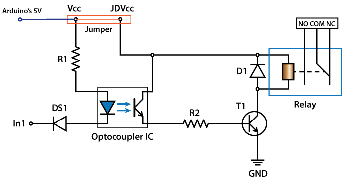

von Alois R. (Gast)
Nach über 30 posts sah sich noch niemand genötigt, eine typische
Schaltung zu posten ...
Meiner Erfahrung nach sieht das, bis auf Nuancen, so aus wie in der
Anlage.
Bei der 16-fach-Karte des TO ist wohl R2, T1 und D1 durch 2 Stk. ULN2803
ersetzt. Ebenso ist ein DC/DC Wandler 12V/5V verbaut, um die vielen
Relais zu versorgen.
Übertagen auf die Prinzipschaltung wäre die sinnvollste Verschaltung wir
folgt:
- Jumper ziehen (Vcc von JDVcc) trennen.
- GND nicht verbinden.
- VCC vom Arduino übernehmen: versorgt ausschließlich R1
- 12V an den Schraub-Klemmen einspießen.
- JDVcc für die Relais kommt aus dem DC/DC-Wandler.
Ardunino und Relaisboard sind damit galvanisch komplett getrennt.

von Stefan F. (Gast)
Nur nicht nach VDE Richtlinien für 230V Anlagen. Der Jumper bietet keine
ausreichende Trennung für die geforderten 2500 oder 4000 Volt. Oft ist
auch das Layout an anderen Stellen unzureichend.
Für Kleinspannung sind die Boards sicher.
> Sehr schön, aber Sinnbefreit: Ich finde in diesem Thread keinen 2083.
Wer sich die Schaltung der 16-Kanalkarte näher angeschaut hat, dem ist
es vielleicht doch aufgefallen.

von Ralf X. (ralf0815)
Hallo Sandra D.
kannst Du irgenwo auf den Relais Deines Relaisboards irgendwelche
Angaben ablesen/abfotografieren?
Oder alternativ im absolut spannungsfreien Zustand mal den
Spulenwiderstand eines Relais mit dem DMM durchmessen, auch mit Wechsel
der beiden Pole/Strippen des DMM?
Der 200 Ohm Bereich sollte dafür geeignet sein.
von Zeno (Gast)
> Inwiefern besteht ein Risiko, wenn man statt per Optokoppler-Schaltung
> direkt auf den Eingang eines ULN2803 geht?
Hallo Ralf X.
Also die Bezeichnungen welche auf den einzelnen Bauteilen stehen habe
ich oben schonmal geschrieben aber sind wohl hier untergegangen deswegen
hier nochmal:
"JM93MRP LM2596S"
SSMF09".
Ich habe mal die Relais mit meinem Multimeter durchgemessen.
Entweder haben die 386K Ohm oder 0.386K Ohm da bin ich mir nicht ganz
sicher wie das auf dem Multimeter gemeint ist mit den Bereichen.
Wenn ich mit 200 Ohm vom Multimetermesse passiert garnichts. Also es
zeigt eben 0 an. Wenn ich auf dem Gerät einstelle dass mit 2000 bzw. 20
K-Ohm messen will dann zeigt es die oben genannten Werte an.
Es war eigentlich nicht meine Absicht so eine Diskussion zu eröffnen.
Ich hatte eigentlich nur die Frage wie ich mein Projekt verdrahten muss
bzw. ob es richtig war wie ich es verdrahten wollte :-D
Es werden wohl "0.386K Ohm" sein.
von Joachim B. (jar)
könnte glatt klappen
https://html.alldatasheet.com/html-pdf/1131947/SONGLERELAY/SRD12VDCSLC/1707/2/SRD12VDCSLC.html
wer die üblichen Arduino Relais sucht und Bilder findet vom
srd-05vdc-sl-c der kommt auch schnell auf die 12V Variante
srd-12vdc-sl-c und findet dort die Coil Resistance mit 400 Ohm
was ~0,386k Ohm entspricht.
von Manfred (Gast)
Zeno schrieb:
>> Deine Schaltung passt nicht zu diesem Board,
> Doch, die Schaltung passt zu dem Board. Muß morgen noch mal sden Link
> mit der Schaltung raussuchen.
Viele China Boards entsprechen Deiner Schaltung, bei denen ist
tatsächlich eine galvanische Trennung zwischen Ansteuerung und Relais
gegeben, wenn man die Brücke offen lässt und zwei verschiedene Netzteile
verwendet.
Genau diese Trennung ist bei Sandras Board eben nicht gegeben, da hängt
alles an den 12V für die Relais.
Schon weiter vorne wurden Beschreibungen von AZ verlinkt, und dort liest
man eindeutig "... (requires external 12VDC power source to energize all
relays coil)".
Wo ist da überhaupt die Unklarheit, welche Spannung die Relais wollen?

von Alois R. (Gast)
Vielleicht, weil noch niemand der TO gesagt hat, sie solle mal bitte das
Board an 12V stecken und die Spannung an den Spulenanschlüsse gegen GND
messen?
Statt dessen jongliert ihr hier mit Spulenwiderständen rum und lest
daraus wie aus'm Kaffeesatz.
von Axel R. (axlr)
Der UL hat aber Sperrdioden am Eingang und zwar VOR dem eingebauten 2k7
Basiswiderstand.
Wenn man jetzt das 12V-Steckernetzteil verpolt anschließt, werden diese
leitend und du hast die (-)12V auf dem Ausgangsport deines µC oder
deines 16Bit Portexpanders. Spätestens dann bist du heilfroh, wenn da a)
ein zusätzlicher 1K zwischen war oder eben ein optokoppler.
Normalerweise brauchen die ULN keinen Basiswiderstand.
