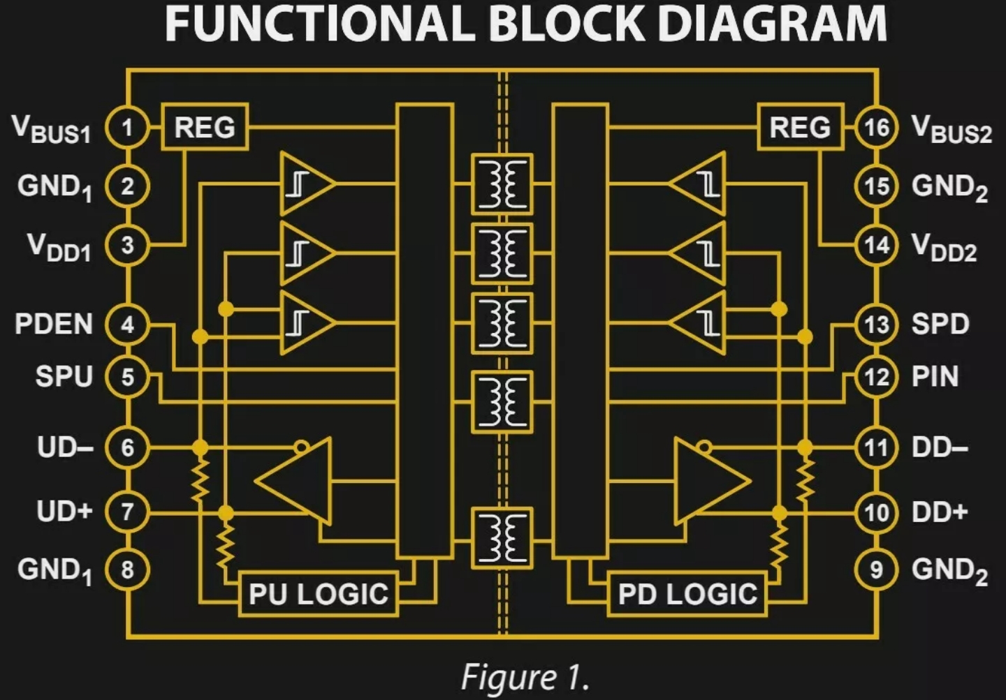

ich möchte Servos mit einem Raspi steuern. Der Raspi wird mit seinem
Steckernetzteil versorgt und die Servos unabhängig davon mit einem
Schaltnetzteil. Eine gemeinsame GND-Verbindung gibt es nicht, lediglich
eine Datenverbindung über USB, mit denen die Servos gesteuert werden
(lediglich D+/D- werden verbunden).
Kann man das so betreiben oder kann das zu Problemen und im schlimmsten
Fall Defekt führen?

Gast #6900366
> Fall Defekt führen?
USB hat nicht ohne Grund voreilende Kontakte für die Versorgung.
z.B. um genau solchen Probleme, wie du dir da gerade baust, aus dem Weg
zu gehen.
Markus L. schrieb:
> werde ich nach einer
> anderen Möglichkeit suchen.
Ja!
Es gibt z.B. USB Isolatoren.

Moderator (Firma: Titel) Persönliche Seite #6900412
c-hater schrieb:
> USB ist nicht wirklich vollständig differentiell.
Und selbst wenn die Datenübertragung differentiell ist: die beiden Pins
des Transceivers haben einen Gleichtaktbereich, der sich auf den
jeweiligen GND Anchluss der ICs bezieht (wie fast jede Angabe im
Datenblatt eines ICs). Und wenn man 2 Schaltungen hat und diesen
Bezugspunkt NICHT verbindet, dann funktionieren die ICs NICHT wie
vom Hersteller vorgesehen.
Nur bei Bussen, die potentialgetrennt sind, darf man unterschiedliche
GND haben. Und das ist der Trick: differentiell ist nicht gleichzeitig
potentialgetrennt.
Ja, man "kann" es.
Keiner darf dir das verbieten, solange dir beide Teilnehmer gehören.
> kann das zu Problemen und im schlimmsten Fall Defekt führen?
Ja und Ja.
