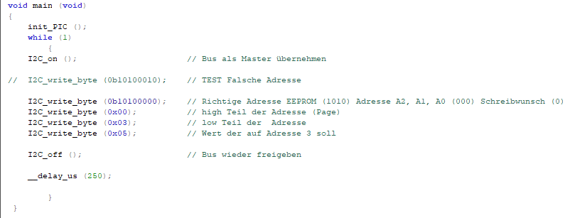

Eigentlich wollte ich ein kleines OLED-Display mit SSD1306 Controller
über den I2C-Bus ansteuern. Da ich aber die I2C Adresse des Displays
nicht kenne habe ich es erstmal mit einem I2C EEPROM (24C32)versucht.
Dazu aktiviere ich den Bus, sende danach vier Byte an das EEPROM
(Adresse mit Schreibwunsch, Adresse im EEPROM high, Adresse im EEPROM
low, und zum Schluss ein Datenbyte welches in das EEPROM geschrieben
werden soll.
Danach gebe ich den Bus wieder frei, lege eine kleine Pause ein und
wiederhole das ganze endlos, um es mit dem Oszilloskop kontrollieren zu
können.

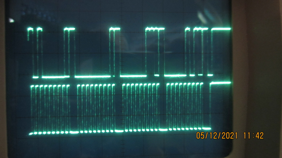

Man sieht deutlich die vier zu übertragenden Byte auf SDA und den Takt
auf SCL.
Das fatale ist nun, das das Bild genauso aussieht, wenn ich eine falsche
EEPROM Adresse sende oder das EEPROM sogar ganz entferne, der I2C-Bus
also "offen" ist.

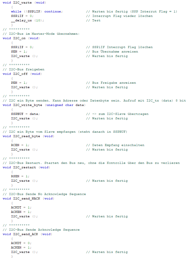

Wenn ich aber kein Acknowledge vom EEPROM empfange, weil die Adresse
falsch ist, müsste das Programm in "I2C_warte" hängen bleiben.
Ich werte das Interrupt Flag des I2C Modules des PIC aus.
void I2C_warte (void)
  while (!SSP1IF) continue;  // Warten bis fertig
  SSP1IF = 0;      // Interrupt Flag wieder löschen
  __delay_us (10);    // Test
Wo ist der Wurm drin?

Ohne deinen Quellcode und die Information wie du den SSP1-Interrupt
konfiguriert hast, wird dir niemand helfen können zu beurteilen wieso
sich das SSP1-InterruptFlag SSP1IF verhält ...
Gast #6900487
So wie ich die I2C Implementation beim Pic verstanden habe, wird das
SSP1IF Flag immer gesetzt, wenn das Byte versendet und das Ack
eingelesen wurde -
unabhängig vom Zustand des ACK-Bits.
Ob eine positves Ack wmpfangen wurde, sieht man dann im Zustand des
ACKSTAT- Bits im SSP1CON2-Register.

Manfred F. schrieb:
> Ich vermute das es an meiner Auswertung des Acknowledge liegt, weis aber
> nich weiter.
WO wertest Du das ACk den aus?
Das Result des I2C_write_byte() ignorierst Du ja fleissig.
/regards
P.S: Bevor Du PICs probierst wäre es evtl sinnvoll erst mal zu lernen,
wie man Src-code postet. Ein .png ist da selten sinnvoll, insbesondere
wenn es komplizierter wird.

Vielleicht habe ich das Problem nicht ganz verstanden, aber wenn du bei
offenem Bus (also ohne EEPROM) das geiche Timing siehst, dann bedeutet
dass, das der EEPROM gar kein Acknowledge erzeugt (und der PIC also auch
keines auswerten kann). Auf dem Oszi-Bild sieht man Bursts von 9 Takten,
der 9. ist dabei der Ack-Impuls, in diesem Takt muss der Slave das
SDA-Signal auf Low ziehen. Das ist im Bild nicht so eindeutig zu
erkennen, ob das der Fall ist. Triggere mal nur auf einen einzelnen Bust
und schaue genau hin, was beim 9. Takt passiert.

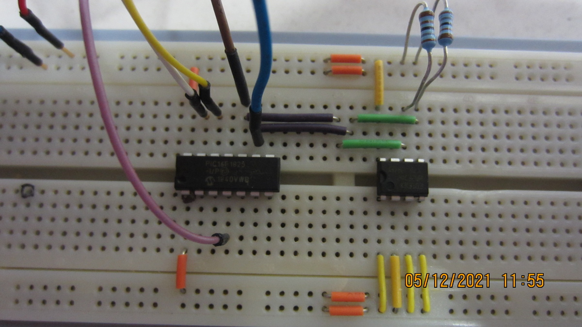

Btw, die beiden unteren Anschlüsse der Widerstände in deinem Foto
berühren sich nicht zufälligerweise?
#6900910
Ach ja. Hatte ich übersehen (dawn .png^^):
Deine I2C_write_byte() ist ja auch noch buggy.
Nimm lieber Diese, geklaut von
https://aticleworld.com/interfacing-eeprom-with-pic-microcontroller-i2c-based/:

Gast #6901228
Manfred F. schrieb:
Ich muss bei jedem IC ein Abblock-C von VCC nach GND anschliessen.

mh schrieb:
> Hast du mal überprüft, ob dein Code mit dem Inhalt des DB
> übereinstimmt?25.6.6.4 Typical Transmit Sequence
ok, habe ich gemacht. EEPROM schreiben entspricht meiner Meinung nach
Punkt 25.6.6.4.
ok, Eine Auswertung des ACK habe ich nun implementiert. Nun hängt das
Programm genau dort.
Vorne am Steckbrett sitzt ein 10uF Tantal und ein 100nF Keramikkondi.
(Sieht man auf dem Foto nicht)
Ich habe nun trotzdem nochmal je IC einen 100nF Keramikkondensator
parallel zur Stromversorgung geschaltet (man waren die teuer).
Also lange Rede kurzer Sinn: Die Auswertung des Inetrruptflgs klappt
einwandfrei. Dann kann ich jedoch das EEPROM aus der Fassung ziehen und
es läuft totzdem.
Versuche ich ACK auszuwerten bleibt das Prog dort hängen.
#6901521
Warum willst Du es denn dort hängen lassen?
Nach einem NACK sendest Du noch ein STOP und meldest der aufrufenden
Instanz, daß die Aktion fehlgeschlagen ist.
Nach einem Schreiben ist der EEPROM für ~5ms nicht mehr ansprechbar,
d.h. dann ist ein NACK korrekt.
#6903061
Manfred F. schrieb:
Naja, ohne Code ist das mühseliges Rumraten.
Nur falls das noch nicht aufgefallen ist: Das ACK ist **low-activ**,
d.h. ein gültiges ACK ist 0V, ein NACK ist 5V (oder was auch immer die
benutzte I2C Spannung ist, also da wo die PullUps dranhängen)

OP #6913389
Ingo S. schrieb:
> Hallo,
> ich habe mir den Code auch mal angesehen. Ich arbeite mit dem XC8.
> Ich musste an der Stelle vor jedem Write ein I2CIdle(); einbauen, dann
> lief es. Ich kann Dir meine LIB für den PIC18F46K80 zusenden. Bitte
> schreibe mir eine PN dann schicke ich Sie Dir zu.
> Ingo
