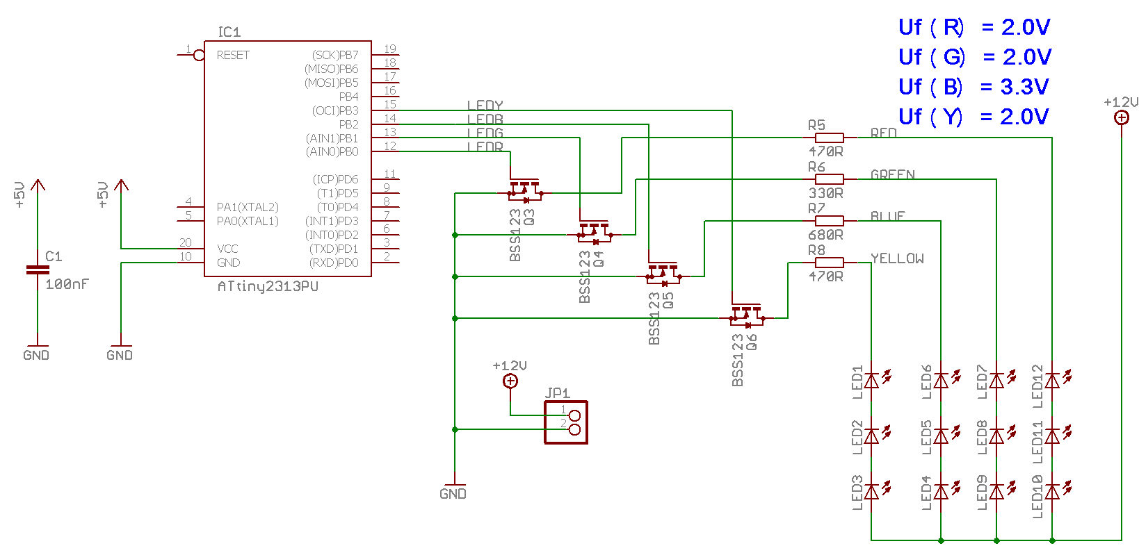

ATtiny 2313 steuert über PB[0..3] vier BSS123 an, die je drei SMD LEDs
schalten. Also nix wildes, aber die blauen und gelben gehen nicht
komplett aus. Rot und grün hingegen schon.

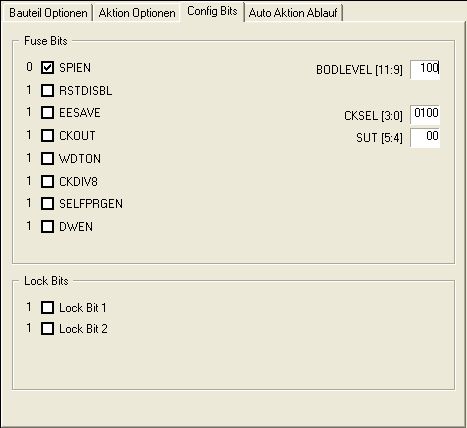

Anbei der Stromlaufplan und die Fuse settings in GALEP3.

Mit dem Oszi messe ich, dass das Gate für blau und gelb schön zwischen
<10mV und 5V toggelt. Habe den Vorwiderstand bei blau mal probeweise von
680R auf 1K8 erhöht. Brachte genau: nix.
Worin liegt mein Schaltungsfehler?

von H. H. (Gast)
Der Schaltplan ist in Ordnung, also wird es am Aufbau liegen.

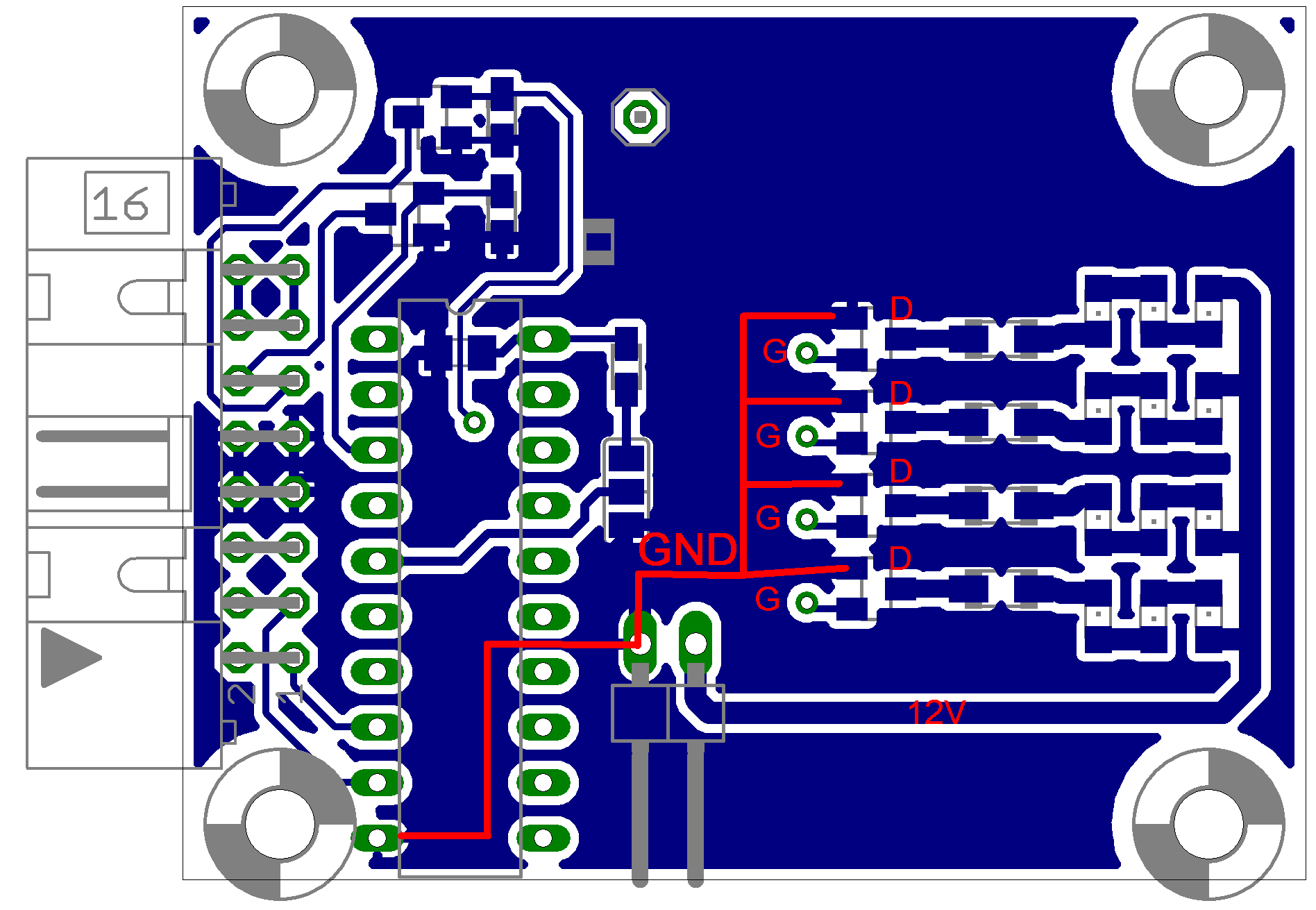

Ich hänge die Unterseite der PCB mal an. G sind die 4 Gates der BSS123
(Zuleitung zum AVR auf der Oberseite). D dann Drain. Dann der 1206
Vorwiderstand und die drei LEDs je Pfad und an die dicke Leitung zum 12V
Anschluss.

Frage am Rande: wie hats Du die Widerstände R5 .. R8 berechnet?
Wieso benutzt du keine npn-Transistoren mit Basis-Widerständen - ev.
auch BCR133 oder sowas?

von Axel S. (a-za-z0-9)
Weil es noch keiner gesagt hat: die Anbindung von GND an den ATTiny ist
grenzwertig. Die Zuführung von GND erfolgt nur über die Brücken zwischen
den Pins rechts. Dito der Abblock-Kondensator. Der ist GND-seitig auch
nur über Brücken zwischen den Pins verbunden.
Zumindest das erste Problem wäre leicht zu lösen, wenn man den ATTiny um
50mil nach oben verschieben würde.
Und wie gesagt: die Gates der MOSFETs dürften gerne Ableitwiderstände
von 10..100K nach GND bekommen. Zumal du sie ja anscheinend über
freifliegende Drahtbrücken an den ATTiny anschließen willst. Ein
gesockelter µC stellt natürlich eine zusätzliche Fehlerquelle dar.
Wenn du an freifliegenden MOSFET-Gates womöglich mit einem nicht
ESD-geschützten Lötkolben hantiert hast, kann da alles mögliche passiert
sein.

von Arne S. (Gast)
Case closed. Es funktioniert!
IRLML2402 und BSS123 habe ich über aliexpress gekauft.
Hatte noch zehn BSS123 von Mouser. Diese für rot, gelb, blau eingelötet
und OHNE AVR getestet. Sie leuchten nicht initial auf. Der grüne Kanal
schon, den ich aber mit einem GND Kurzschlusskabel sauber ausschalten
konnte. Nehme ich das Kabel wieder weg, leuchtet grün wieder.
Mit AVR tut alles, was es soll. Vielen Dank an diejenigen (besonders
"... (Gast)"), die intelligente Fragen gestellt haben.
Braucht jemand noch 90 BSS123 von aliexpress? ;-)

Warum ignorierst Du eindeutige Hinweise, Grundlagen:
H. H. schrieb:
> Mach da Widerstände nach GND dran.
Ford schrieb:
> Was mache ich da falsch?
Hier Dinge zu schreiben, die nichts mit dem Problem zu tun haben.

> Quatsch, Arne muß da garnichts begründen - die Schaltung mit FETs ist
> sachgerecht und wird funktionieren. Natürlich kann man normale NPN
> einsetzen, hätte ich vielleicht sogar gemacht, aber es gibt keinen
> technischen Grund, das tun zu müssen.
Danke!
Vielleicht bestelle ich einige BC8xx... bei aliexpress?
Weil die Platine schon fertig ist. Soll ich die jetzt wegschmeissen, 20
neue fertigen lassen für ~10€ + 35€ FedEx?
Wobei die GND Widerstände ja nicht mal etwas gebracht hätten!

Die typische Falle, in der Du eigentlich auch sitzt, sind FETs bei
geringer Steuerspannung. Selbst mit 2 Volt aus dem µC bekomme ich einen
beliebigen NPN sicher auf, während ich bei FETs gezielt nach einem
Low-Level-Typ gucken muß.
Solange es um ein paar LEDs oder kleine Relais geht, macht man mit dem
IRLML6344 nichts falsch. Wie Du selbst aber beschrieben (und hoffentlich
begriffen) hast, darf das Gate niemals undefiniert sein, da sind NPN

Wenn sicher ist, dass der µC immer angeschlossen und in einem
definierten Zustand ist, funktioniert das auch ohne Widerstände nach
GND. Deine Beschreibungen zeigten eher auf einen Bastelbrettaufbau!

von Arne S. (Gast)
Manfred schrieb:
> Deine BSS garantieren ihren Einschaltwiderstand erst bei 10V U(GS), die
> hast Du nicht. Bei Deinen paar mA wird er vmtl. spielen,
Zuerst: bin kein E-Techniker (sondern Inform.) und fühle mich naturgemäß
bei Digitaltechnik wohler (CPLDs).
Hab mal kurz in das DB vom IRLML6344 geschaut. Ugs(th) beginnt schon bei
0.5V. Wäre es nicht sinnvoller in einem 5V Digitalumfeld einen MOSFET zu
nehmen, der z.B. bei Ugs(th) von minimal 2V erst schließt und z.B. bei
3.5V sicher schließt?
> es wäre  interessant, mal zu messen, welche Restspannung er in Deinem Aufbau
hat.
Nochmal in langsam für Doofe!
> GND.
Der AVR ist halt gesockelt, da ich keine ISP Schnittstelle vorgesehen
habe und ihn im GALEP3 programmieren kann. Die Ports bleiben auch die
gesamte Laufzeit so konfiguriert wie am Beginn mittels DDRx
konfiguriert, d.h. PushPull an den LED Portpins ist garantiert.

von Manfred (Gast)
Ugs(th) interessiert mich im Schaltbetrieb nicht, ich gucke auf den
garantierten RDSon bei UGS, da ist der 6344 besser.
Scheiße, erwischt: Im Datenblattkopf des BSS123 stehen 6Ohm@10V, aber
weiter unten 10Ohm@4,5V.
Mit 10 Ohm nicht wirklich gut, aber ich muß meine Aussage revidieren -
Du betreibst ihn in einem definierten Bereich.
> hat.
Hat sich im Prinzip erledigt: Bei 20mA LED-Strom düften maximal 200mV
D-S abfallen, könnte man ja mal nachmessen.

von Arne S. (Gast)
Wenn Du mir da ein paar Hintergrundinfos geben könntest, warum das
wichtig ist?
Ich lese da sonst heraus, dass ein niedriger RDSon zu einer geringeren
Verlustleistung führt. Dann wiederum müsste ich entgegnen, daß 4mW
vernachlässigbar sind und ich in so einem Fall lieber auf den Preis
schaue getreu dem Motto: gut ist gut genug.
Bedeutet genau was? Voll ausgesteuert deutlich diesseits/jenseits von
Ugs(th)?
Mache ich heute mal. Muss erst das Testprg. umschreiben, da jeder Kanal
nur 1s aktiv ist. So schnell ist das Multimeter nicht.
> Lasse es, wie es ist.
Ich bestücke morgen trotzdem nochmal eine Platine mit 2402.
Um zwei Signale mittels OD gegen GND zu schalten, sind noch zwei BSS123
auf der Platine. Auf einer ähnlichen PCB mit 7Segment statt LEDs sind
die auch für denselben Zweck drauf und da habe ich bei zwei PCBs keine
MOSFET Ausfälle durch Unachtsamkeit bei Bestückung/Betrieb feststellen
können. Einer der beiden BSS123 löst einen Reset aus und DEN merke ich
auf alle Fälle.
