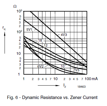

Schau Dir mal die Kennlinie einer Z-Diode an. Vor allem den Bereich wo
sie üblicherweise betrieben wird (mA) und Deinem Strom (5µA). Dann wirst
Du sehen, daß die Zenerspannung bei sehr kleinen Strömen stark abweicht.

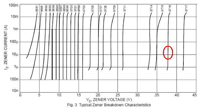

von Bert K. (Gast)
Hannes schrieb:
> Welcher Max-Strom braucht dein IC?
Passiv = 5µA, Aktiv = 15µA.
> Welche Betriebsspannung?
15V, über 16V isses putt
> Wieviel darf diese streuen?
15V +/-1V
Habe das mal mit einer 30 Jahre alten ZDP9.6 an 24V getestet, das
funktioniert einwandfrei. Für meine Versorgungsspannung benötige ich
rein rechnerisch eine Z-Diode mit genau 38V.
von Josef L. (Gast)

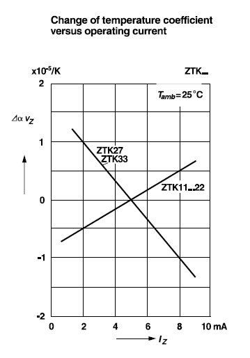

Die steilste Kurve im Bereich der üblichen Zenerströme (3-30mA) haben
Dioden mit 6.2/6.8V, das ist hier aber nicht maßgeblich. Du brauchst
Dioden, die die steilste Kurve um 5-15µA aufweisen, und soweit ich das
sehe, sind das Dioden mit etwa 12V Zenerspannung. Also vielleicht 3x12
bis 3x15V ausprobieren, evtl. 12+15+15. Bei 5-15µA werden die jeweils
1-2V weniger haben. Aber auf 1V genau kannst du es so schon treffen.
Einfach Dioden hintereinanderschalten und einen Widerstand, und Spannung
am Widerstand mit Multimeter messen.
Reichelt 1N759A, usw. oder was auch immer in der Kramkiste liegt...

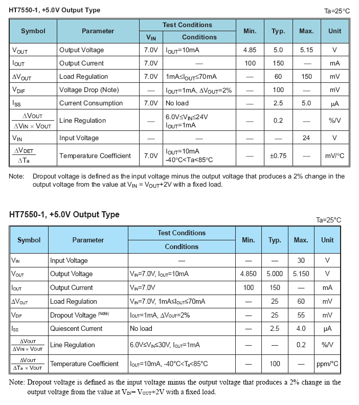

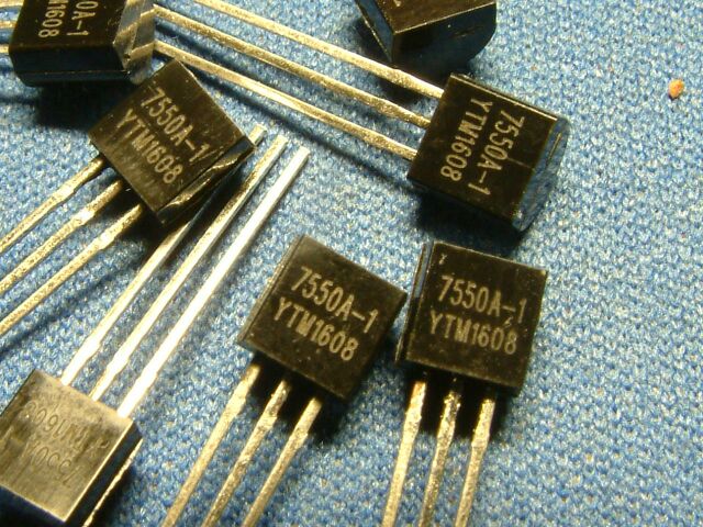

TI, bis 5.5V) HT71xx (2.5uA Holtek, bis 24V) HT71xx-3 (1.5uA Holtek

erhöhter drop out Strom, bis 12V) S817 (1.2uA Seiko, bis 6V) MST53XXB
(200mA 1.8-5V 1.6uA bis 35V) EC85xx (200mA 1.8-5V 2.6uA bis 35V) XC6206
(200mA 0.25V-1V 1-3uA, bis 6V) GS7159 (2uA/2.3-5.5V/150mA) LR1101 (4uA)
LR1012 (2.5uA bis 16V) AP7381 (2.8/3.3/5/7V fixed, 3.3-40V 150mA 2.5uA)
MCP1702/1703 (2uA/250mA/16V Microchip Reichelt) GS7118 (4uA/3.8-24V)
RT9072 (Richtek, 1.25-60V, 20mA 80V 23uA Iq 3uA shutdown) XC6220 (1.6-6V
1.2-5V 1A SOT25, bis 70uA Iq in drop out ca. 1 Ohm)

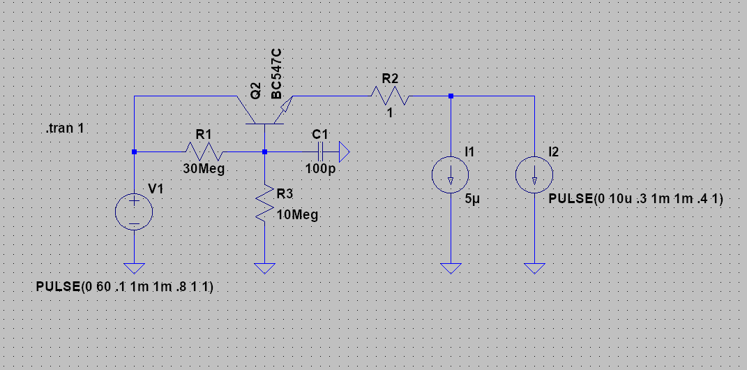

von Hannes (Gast)
Falls die 60V konstant sind (wovon ich ausgehe, weil Du davon ja was per
Z-Diode abziehen wolltest), würde ich das in etwa so machen (Anlage).
R1, R3, Q2 und C1 - das war's.
Der Rest (V1, R2, I1 und I2) brauchts nur zum Simulieren.
Eigenverbrauch ~ 1.5 uA,
Delta-Ausgangsspannung ~ 80 mV
Ich würde sogar etwas von den 15V weg bleiben (z.B. 12V).
Aufbau: bedrahtet, frei fliegend. Basis Q1 auf Teflon oder Luft.
Conformal Coating (DOWSIL 1-2577, Plastik 70 o.ä.) schadet nicht.
von Hannes (Gast)
Zusatz: Natürlich brauchst Du einen geeigneten Transistor mit z.B.
Uce(max) = 80 V und gut Syromverstärkung. Kommt drauf an, auf was Du
Zugriff hast; der BC547C aus der Simuation tuts da nicht.

von Josef L. (Gast)
Bert K. schrieb:
> Woran erkennst du das? Von einer Z-Diode habe ich bisher noch kein
> Datenblatt gesehen.
Bei Reichelt kann man sich zB zu jedem Produkt ein Datenblatt ansehen.
In vielen Datenblättern zu Zenerdioden stehen leider nur Tabellenwerte.
Zur BZX85 gibt es bei Vishay aber einige Grafiken. Aus der hier sieht
man, dass (wie oben schon jemand bemerkte) bestimmte Spannungsbereiche
offenbar auf unterschiedliche Effekte zurückzuführen sind. Bei den
niedrigen Stromstärken (für 5µA müsste man nach links extrapolieren) ist
der niedrigste dynamische Widerstand, also die steilste,
unempfindlichste Kurve bei einer Zenerspannung von 12 oder 10 V.
von Bert K. (Gast)
So ist es und als Ströme sehe ich da 1 bis 10mA. Bei meinen Z-Dioden im
Glasgehäuse ist das mit den Datenblättern auch so eine Sache, die sehen
alle so aus wie die 1N4148. Aufdruck Fehlanzeige.
Eben mal unter den Links von MaWin gestöbert, hier finde ich eine recht
aussagefähige Grafik. Im roten Kreis mein Arbeitsbereich. Jetzt muss ich
nur noch Informationen über den Temperaturgang finden.
https://www.diodes.com/assets/Datasheets/ds30410.pdf (Z-Dioden

In den alten TV mit Diodentuner gab es temperaturkompensierte
Zenerdioden mit 33 bis 35 V für die Kanalpotis. Entweder in Diodenform
oder TO92.
Den Typ habe ich komplett vergessen, vielleicht ZTK... oder auch TAA...
Zenderdioden zwischen 5 und 6 V haben einen TK von Null, unterhalb ist
der TK negativ (-500...900 ppm), oberhalb positiv (+500...900 ppm). Die
oberhalb kann man mit einer eng benachbarten 4148 in Serie kompensieren.
S.a. Wikipedia "Zenerdiode".

von Werner H. (werner45)
> oder TO92.
Habs gefunden: Dioden ZTC33 und ZTK33, TO92  TAA550.

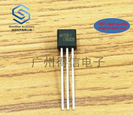

ich möchte mitbieten mit 1,0 µA @ 30 Vin @ 100 mA iout... :-)
https://www.holtek.com/producthome/-/pid/415/460/618
habe meine 2,5 µA HT7550-1 bei Ali  erworben, in handlichem TO92...
Auch gut und ebenfalls vielen Dank. Allerdings finde ich deine Diode nur
im SOT23-5 und SOT89 Gehäuse (Bild), TO92 wäre mir auch bedeutend
lieber.
von Bert K. (Gast)
> oder TO92.
Bei der ZTK... sollten 5mA fließen, wenn das mit der
Temperaturkompensation hinhauen soll. Passt also für 5µA eher nicht.

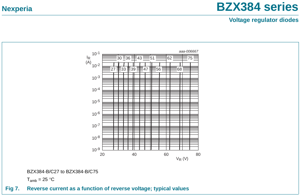

von Bauform B. (bauformb)
Die BZX384 haben zwar nur gaaanz kurze Drähte, aber eindrucksvolle
Kurven. Das Bild hört bei 1 nanoAmpere auf...
von iknownothing (Gast)
@Bauform B.: Also solche Zenerdioden sind mir neu.
von MaWin (Gast)
Interessanterweise nur im Datenblatt von Nexperia, nicht bei Vishay.
von Hartmut  . (rio71)
> lieber.
mag ich auch lieber... ältere datenblätter gabs noch mit TO92.. :-(
https://pdf1.alldatasheet.com/datasheet-pdf/view/142964/HOLTEK/HT7550-1.html

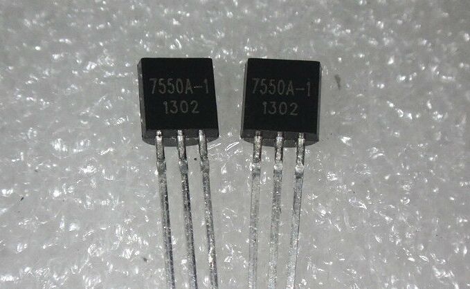

von Bert K. (Gast)
Finde im Netz (u.a. bei Ebay) den HT7550-1 nur als HT7550A-1 gelabelt.
Auf der Seite des Herstellers finde ich kein "A", ebenso nicht im
Datenblatt.
Hat jemand eine Ahnung, was es mit dem "A" auf sich hat?
von Bert K. (Gast)
Keiner einen Plan, denn ich würde gern 10 Stück kaufen.
Das A steht normalerweise für engere Toleranzen oder eine Überarbeitung
des Designs. Muß natürlich nicht immer so sein.

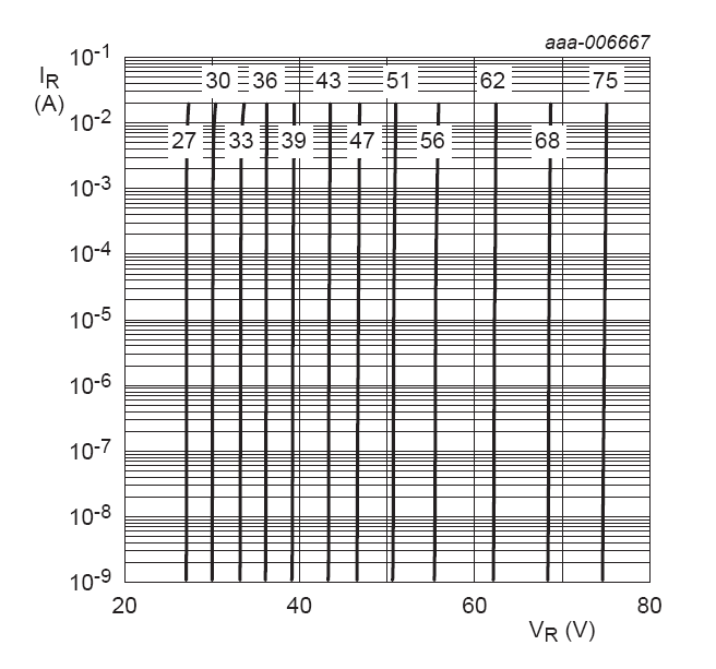

Finde eben eine BZX84, zwar im SMD-Gehäuse, dafür aber mit einem
ausführlichen Datenblatt. Da reichen die Kennlinien senkrecht ohne
Schnörkel bis auf 10 hoch -9 Ampere herunter (1nA). Kann das sein?
https://www.buerklin.com/medias/sys_master/root/hdb/h37/9314221719582/8866677293086.pdf
von Josef L. (Gast)
Bert K. schrieb:
> Kann das sein?
Kann schon sein, die Ablesegenauigkeit auf der Spannungsachse ist ja

von Bert K. (Gast)
Bert K. schrieb:
> Das IC begnügt sich mit 5µA, wird das mit dem geringen Strom
> funktionieren?
Mittlerweile sind diverse Z-Dioden mit 27V eingetroffen, alle arbeiten
bis hinter zu 5µA unauffällig. Soll heißen, ich sehe zwischen 5 und 50µA
keine Änderung der Zenerspannung.
Für die Nachwelt:
BZX55-C27: Bürklin Best.Nr.: 22S2548
BZX84-C27: Bürklin Best.Nr.: 22S9400
BZX85-C27: Bürklin Best.Nr.: 22S9842
ZPD27:     Bürklin Best.Nr.: 22S2648
1N5254BTR: Conrad  Best.Nr.: 1262843
Die BZX84 konnte wegen Krüppelgehäuse nicht adaptiert werden, soll aber
nach Datenblatt bis hinunter zu 1nA funktionieren.
@Schwarmintelligenz: Stark verbesserungsfähig!

von Bert K. (Gast)
Hartmut  . schrieb:
> ich habe meine einst (Order time: 03:54 Jan. 19 2020)  hier gekauft,
> sie kamen ohne A und mit Holtek-Logo, wie abgebildet.....
Interessant, eben hole ich meine Teile aus dem Briefkasten.
Bild 1: das Teil aus deinem Angebot
Bild 2: das Teil aus meinem Angebot
Bild 3: was ich eben auspacke
Oft finde ich bei ICs aus China, dass da markenlos oder generic steht.
Wie kann das sein? Ist in einem solchen IC nichts drin oder kann heute
jeder Hinterhof-Chinese in der Waschküche ICs herstellen? Ich dachte
immer, das ist ein hochkomplexer und aufwändiger Prozess auf sehr teuren
Anlagen unter Reinraumbedingungen usw.
haben deine dann auch den geringen ruhestrom...?
habe meine HT7550-1 grad mal ausgebuddelt...
beschaltet nach "Basic-Circuit" ;
C1 ; 33 µF Tantal 25 V + 4,7 µF 25 V Keramik ;

Das NoName- oder das Generic-Datenblatt?
von Bert K. (Gast)
@Hartmut: Habe meine generischen Teile mal bei 7V und 2x 10µF Tantal
vermessen. Die beiden gemessenen und für mich wichtigen Werte 2.5µA für
Quiescent Current und 100mV für Drop Voltage sehe ich auch in meinem
generischen Datenblatt.
Im Bild ist die obere Tabelle aus meinem generischen Datenblatt, unten
aus deinem Link. Ich sehe z.B. den Faktor 4 bei Drop Voltage.
Original und Generic stammen wohl nicht aus der gleichen Suppenküche.
H. H. schrieb:
> Ja, und die Chinesen können das eben auch, und nicht erst seit gestern.
Jau, nur um den Faktor 4 schlechter, was z.B. Drop Voltage angeht.
Bei anderen Werten (z.B. Load Regulation) hapert es auch etwas.
