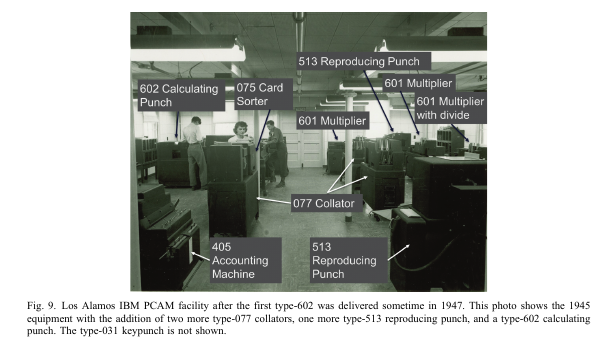

Christoph db1uq K. schrieb: > "Frankel’s thermonuclear simulation program required one million punched > Hollerith cards, Das bezweifle ich, selbst bei einer sekunde pro Karte zum einlesen bräuchte man 10 d um alle durchrutschen zu lassen.
Beitrag #6902374 wurde von einem Moderator gelöscht.
Nähmaschinenprogrammer schrieb: > Das bezweifle ich, selbst bei einer sekunde pro Karte zum einlesen > bräuchte man 10 d um alle durchrutschen zu lassen. In Los Alamos rechneten die Monatelang mit Lochkarten: https://www.tandfonline.com/doi/full/10.1080/00295450.2021.1940060
#6904185
Bernhard K. schrieb: >> Das bezweifle ich, selbst bei einer sekunde pro Karte zum einlesen >> bräuchte man 10 d um alle durchrutschen zu lassen. > > In Los Alamos rechneten die Monatelang mit Lochkarten: Sehr gut beschreibender Text über den konkreten Ablauf, ich kannte bisher nur die oberflächliche Beschreibung von Richard Feynman aus seiner Autofiktion. Da wird auch deutlich, das sich auf den Lochkarten nicht das Programm (executable) selbst befand sondern der Datensatz, der dann quasi durch die Tabelliermaschinen 'durchgeleiert' wurde. Das war halt eine simple Rechenmaschine, die nicht mehr als Multiply-and-Accumulate konnte als ein (Speicherprogrammierbarer) Computer mit Lochbändern/Karte. Die wurden erst nach der Atombombe erfunden. Und schon für die MAC-Operation war ein kleiner Hühnerstall an Bürokräften nötig ;-)
