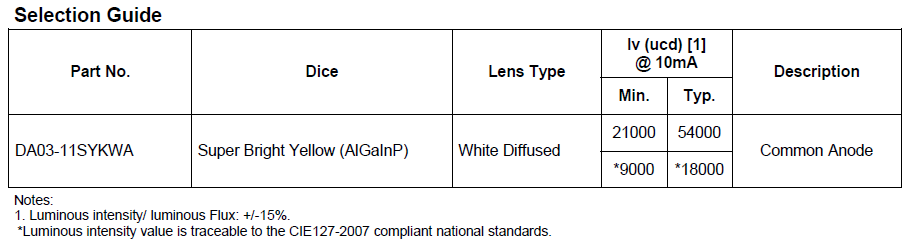

Fange an mich mit kleinen Prozessoren zu beschäftigen. Dazu möchte ich
als erstes einen Rundenzähler bauen. Habe dazu im Internet eine
Schaltung mit einem Attiny und einer doppelten 7 Segment Anzeige vom Typ
DA03-11 SYKWA gefunden. Nach Datenblatt hat diese eine gemeinsame Anode
und eine Spannung Uf von 2,5V bei 20mA.
Habe aber nur die Anzeigen SA10-21SRWA und ELS 1006 SURWA S530-A3 sehr
preisgünstig bekommen. Wollte auch diese grösseren Anzeigen nehmen um es
besser zu sehen. Beide Anzeigen haben auch gemeinsame Anode und gleich
Belegung und Grösse.
Bei der Anzeige DA03 ist im DB immer nur eine LED pro Segment drin und
einem Widerstand von 220 Ohm bei Ub von 5V.
Bei den beiden anderen Anzeigen sind jeweils 2 LEDs drin.
Kann ich die Anzeigen einfach austauschen?
Muss der Widerstand angepasst werden?
Habe leider mit solchen Anzeigen keine Erfahrung.
LG Peter

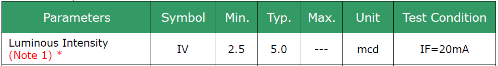

Die ursprüngliche weiße DA03-SKYWA hat 18000µcd also 18mcd bei 10mA, die
weiße KW2-801 hat 5mcd bei 20mA, die rote SA10-21SRWA hat 23mcd bei
10mA.
Weil dann noch dazukommt, dass das Auge unterschiedliche Farben
unterschiedlich hell sieht, würde ich den nötigen Vorwiderstand an einem
realen Muster der Anzeige ermittlen.
Nein.
Die 98386_kw2-801awb-y_data.pdf sind schummrige Anzeigen mit 1/10 der
Helligkeit des Originals,
Die SA10-21SRWA.pdf mit 2 LEDs in Reihe und bis zu 5V Spannungsabfall
bei Nennstrom lassen sich nicht von einem uC betreiben, der nur mit 5V
versorgt wird. Du brauchst eine komplexe Schaltung zwischen uC und
Anzeige und eine höhere Spannung so 7V, wobei sie 'typischerweise' mit
3.8V angegeben werden, also doch irgendwie leuchten werden, nur in
deiner Originalschaltung vermutlich nicht mit Mennhelligkeitz.

von Harald W. (wilhelms)
> 10mA.
> an einem realen Muster der Anzeige ermittlen.
"Candela(cd)" ist eine sog. photometrische Maßeinheit. Das heisst,
diese Maßeinheit berücksichtigt bereits die unterschiedliche Augen-
empfindlichkeit für unterschiedliche Farben.
