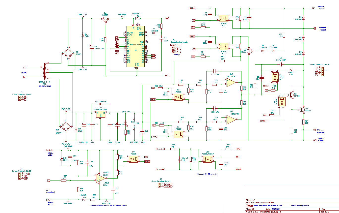

https://1.bp.blogspot.com/-s1f24qotDS8/YZbVmojdcgI/AAAAAAAACNs/cMErHCAuqx84o3QQgUH9mJjl2Q3f272dgCLcBGAsYHQ/s1369/20211118-schema-iwv-mfv-konverter-arduino.png
Baue einfach mal den Schaltungsteil "Koppler für Türschelle" nach.
Mit den Pins 3 und 4 zu deinem Taster. Collector an das positive Ende.
