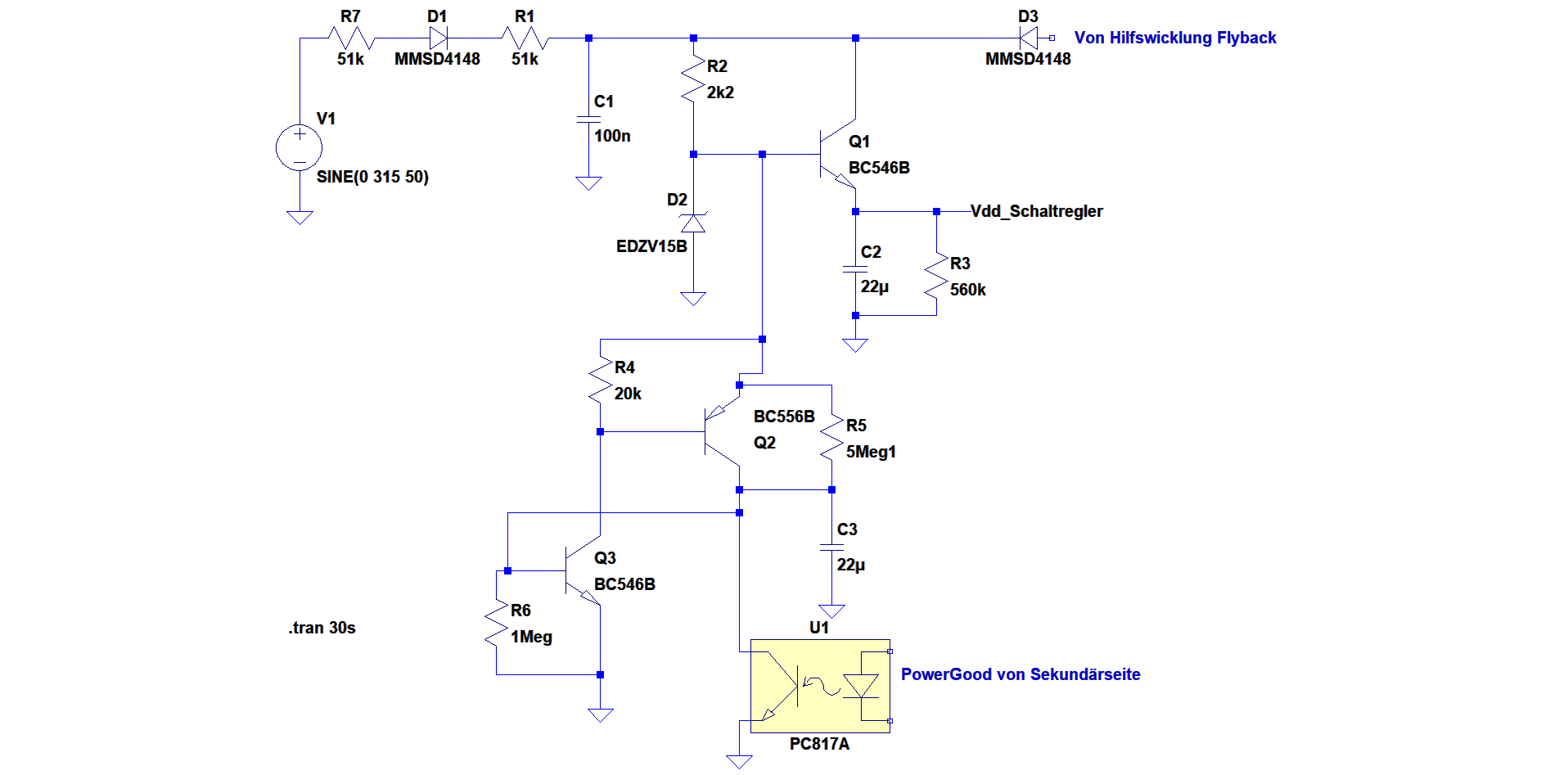

Hallo, bei der Reparatur eines Aktivlautsprechers hatte ich folgendes Fehlerbild: Die Spannungsversorgung hat eine Art analogen Watchdog, dessen Zeitkonstante von einem 5Meg-Ohm-Widerstand und einem 22µF-Elko gebildet wird. Insgesamt meiner Meinung nach keine schöne Lösung, aber war wohl billig und hat offenbar lang genug funktioniert, um nicht während der Garantiezeit auszufallen. Anscheinend hat sich durch Verschmutzung über den hochohmigen 0805-Widerstand der Kriechstrom so weit erhöht, dass die Zeitkonstante nicht mehr ausreichte und der Watchdog regelmäßig auslöste. Der Elko hatte noch volle Kapazität, im ausgebauten Zustand gemessen. Seit Reinigung des Boards (Kontakt PCC Leiterplattenreiniger) um den Widerstand herum funktioniert das Teil wieder zuverlässig. Mit was kann ich den Widerstand vor zukünftigen Verschmutzungen schützen? Gut geeignet wäre vermutlich Plastik 70 oder ein ähnlicher sprühbarer Überzug, den müsste ich aber extra bestellen. Hier verfügbar wäre Nagellack (Klarlack, keine Farbe oder Glitzer). Gibt es da Erfahrungswerte zum Isolationsverhalten? Hilft das oder klebe ich mir damit eher einen zusätzlichen Pfad für den Kriechstrom auf den Widerstand? Danke für eure Erfahrungen!

Plaste-Spray wird kaum eine Lösung sein. Schmutz und Konvektion gibt es immer wieder. Da hilft nur größerer Abstand durch Aufteilung der Widerstandswerte.
Wozu soll denn der Watchdog gut sein? Viele Aktivlautsprecher habe Probleme mit der Pausenüberbrückung, d.h. schalten sich in Musikpausen zu schnell ab oder schalten nie ab.

oszi40 schrieb: > Da hilft nur größerer Abstand durch Aufteilung der > Widerstandswerte. Korrekt. In meiner aktiven Zeit hatte der Kunde gefordert, dass Widerstände >100k bereits auf mehrere aufgeteilt werden müssen. Um genau dem Problem auszuweichen.

Hallo PC-Freak schrieb: > Was wäre wenn Du den 5MOhm gegen einen 'Bedrahteten' wechselst. Und > dessen Anschlüsse mit einem Schrumpfschlauch schützt? Wobei bei mir 10 MOhm aber auch 4,7 MOhm Widerstände als bedrahtete Bauteile und in Metallfilmausführung die einzigen modernen Widerstände waren die ihren Wert (als Lagerware - brauchen tue ich jener werte äußerst selten) radikal verändert haben. Und das bei "normaler" Lagerung -also nicht im nich isoliereten Gartenschuppen oder Dachboden in einen Pergamintütchen (Die habe ich durchaus noch zu Zeiten erlebt als diese eigentlich schon lange "Ausgestorebn hätten sein sollen). Daher: Auch Bedrahtete Widerstände könne heute noch ärger machen und das bei eigentlich noch übersichtlichen Werten - normalerweise wird es doch erst wenn man den Berichten und "Anleitungen" (Messtechnik, Hochspannung) glauben darf ab 100 MOhm und natürlich in den Giga Ohm bereich kritisch... Dem ist wohl nicht so und wenn die 4,7 und 10 Mhm Widerstände vernünftig hergestellt worden (?) dann werden diese auch nichr "schlecht" - weil andere bedrahtete Widerstände in meiner sammlung sin immer noch 100% in Ordnung. Ach ja: Selbst einige moderne 1MOhm Widerstände sind bei mir schon "schlecht" geworden - das Waren aber alles Kohleschichtwiderstände, aber eben auch nicht(!) die welche einen >> 30 jährigen Winterschlaf in einen historischen Röhrenradio verbracht hatten (Da sind auch regelmäßig 100kOhm und geringer Widerstände niederohmig bzw. extrem hochohmig - aber kein Kontaktverlust- geworden. Praktiker

Peter D. schrieb: > Wozu soll denn der Watchdog gut sein? > Viele Aktivlautsprecher habe Probleme mit der Pausenüberbrückung, d.h. > schalten sich in Musikpausen zu schnell ab oder schalten nie ab. Ich habe keine Ahnung, was genau sich der Hersteller dabei gedacht hat. Wenn nicht rechtzeitig das PowerGood-Signal von der Sekundärseite kommt, wird dem Schaltregler-IC auf der Primärseite die Spannungsversorgung weggezogen (siehe Anhang). Wie erwähnt meiner Meinung nach insgesamt keine schöne Lösung, aber das Teil liegt nun mal in der Form vor mir ;)
HildeK schrieb: > In meiner aktiven Zeit hatte der Kunde gefordert, dass Widerstände >100k > bereits auf mehrere aufgeteilt werden müssen. Unmöglich für den 1GΩ Meßspannungsteiler im 15kV Netzteil. Das wären dann ja 10.000 Widerstände. Ich hatte mal in einer 4kV-Baugruppe den Spannungsteiler in 50 Widerstände aufgeteilt. Das Ergebnis war eine sehr hohe Ausfallrate. Wir sind dann zu 2 HV-Widerständen gewechselt und die Baugruppen halten erheblich länger. Viele Bauteile können also genau das Gegenteil bewirken.
PC-Freak schrieb: > Was wäre wenn Du den 5MOhm gegen einen 'Bedrahteten' wechselst. Und > dessen Anschlüsse mit einem Schrumpfschlauch schützt? Wäre natürlich die schönere Lösung. Die schönste Lösung wäre, keinen 5Meg/22uF-RC als Zeitkonstante zu verwenden ;) Allerdings kann ich auf dem 0805-Pad keinen bedrahteteen Widerstand schön anbringen. Bedrahteten Widerstand mit Kleber befestigen und mit Fädeldraht verbinden wäre eine Möglichkeit. Aber den Widerstand müsste ich auch erst einkaufen (könnte dann auch gleich 5x1Meg nehmen), aber aktuell ist schon ein 0805-Widerstand bestückt, der funktioniert. Ich würde den gerne einfach vor Verschmutzung schützen...
Roland E. schrieb: > Platine unterm Widerstand ausbohren bzw ausfräsen. Schöne Idee, leider ist die Rückseite nicht schön zugänglich (Leiterbahnen) und auch auf der Vorderseite sind direkt neben dem Widerstand Leiterbahnen. Und gegen Verschmutzung auf der Widerstandsoberfläche würde das keine Verbesserung bringen.

HildeK schrieb: > R6 dürfte dann auch betroffen sein. Du weißt also, welche Aktivbox und hast den Schaltplan. Kannst Du ihn mal verlinken?
Peter D. schrieb: > den Schaltplan. Kannst Du ihn mal verlinken? Da wird wohl der gemeint sein: Beitrag "Re: Hochohmigen Widerstand vor Schmutz schützen"

Peter D. schrieb: > Du weißt also, welche Aktivbox und hast den Schaltplan. > Kannst Du ihn mal verlinken? Ich habe nur den oben von Markus gezeichneten Ausschnitt: https://www.mikrocontroller.net/attachment/538336/Hilfsspannungsversorgung.png

Markus E. schrieb: > Die ursprüngliche Frage war aber eher, kann ich den Widerstand mit > Nagellack gegen Schmutz lackieren oder leitet handelsüblicher Nagellack > so "gut", dass ich das ganze damit nur schlimmer mache? Wenn um und unter dem Widerstand alles sehr sauber gereinigt wurde und perfekt trocken ist, dann würde ich es mit Plastik 70 von Kontakt Chemie versuchen.

Carsten P. schrieb: > Ich kenne die Schaltung nicht, aber wenn da ein 555er oder auch nur n > OpAmp sitzen, ist der Leckstrom relativ relativ. Die Schaltung hatte ich irgendwo oben gepostet. Das ist wirklich ein echtes RC-Glied, und beim Überschreiten der BE-Spannung ~700mV schaltet ein Transistor durch. OpAmp...pft, hast du ne Ahnung, was sowas kostet?;)

Carsten P. schrieb: > Wenn deine Schaltung wirklich so ultra-empfindlich > ist, wie manche sie es hier darstellen Die ist nicht ultraempfindlich, aber mit der Zeit kommt halt was zusammen, zwischen den SMD-Pads. Immerhin hats da 5MOhm an einem "C" als Zeitglied und da mekst du schon, wie sich die Zeiten verkürzen. Also säubern und eventuell doch einen bedrahteten Widerstand nehmen... Gruß Rainer

Rainer V. schrieb: > Die ist nicht ultraempfindlich, aber mit der Zeit kommt halt was > zusammen, zwischen den SMD-Pads. Immerhin hats da 5MOhm an einem "C" als > Zeitglied und da mekst du schon, wie sich die Zeiten verkürzen. So eine Schaltung ist und war schon immer Mist. Nicht wegen Kriechströmen, sondern wegen den Reststrom des Elyt. Und 4,7M sind ja auch nicht sooo hochohmig. Vielleicht würde ich da nicht unbedingt 0805 nehmen, aber so richtig falsch ist es auch nicht. Bei OPV sind solche Werte auch üblich. Wahrscheinlich ist bei der Bestückung/Lötung nicht sauber gearbeitet worden. 1M als Kriechwiderstand ist schon heftig. Vielleicht ist doch mal Cola in das Gehäuse gelaufen?

Ich tippe eher auf den Elko, der zu viel Leckstrom zieht. Schon 1uA sorgen hier für 5V zusätzlichen Spannungsabfall.
Fan von Yussif schrieb: > Ich tippe eher auf den Elko, der zu viel Leckstrom zieht. > Schon 1uA sorgen hier für 5V zusätzlichen Spannungsabfall. 5V? Scherz?
