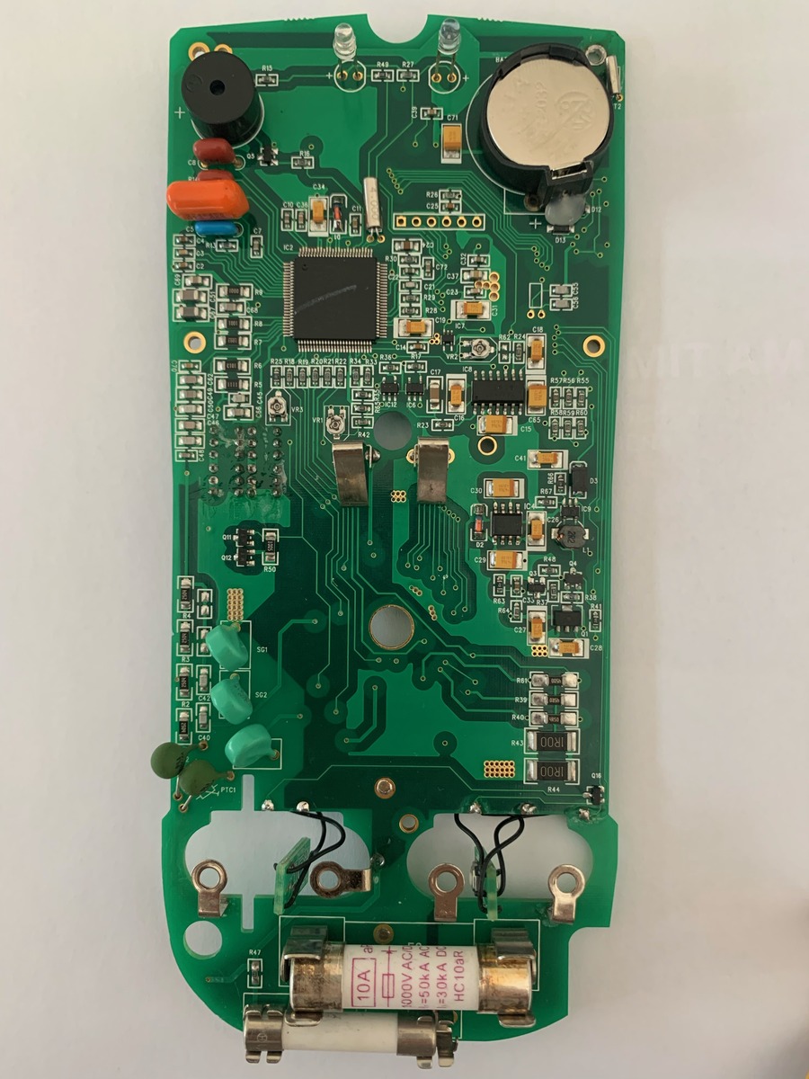

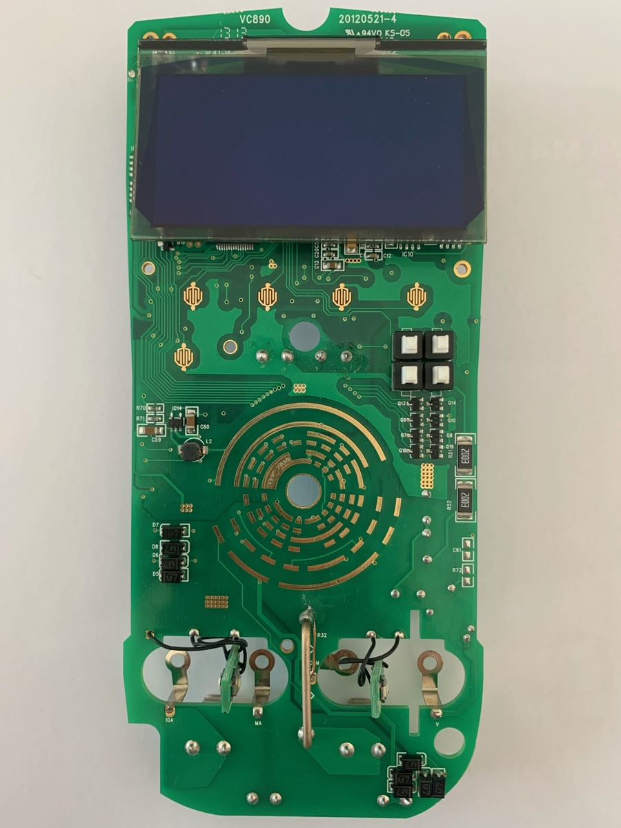

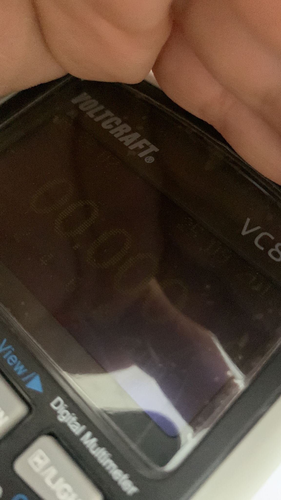

Hallo Zusammen,
ich bestitze seit etwa 6-7 Jahren ein Voltcraft VC890 OLED Multimeter
(nur selten gebraucht). Leider musste ich jetzt feststellen, dass das
OLED-Display nicht mehr leuchtet (zuletzt vor ein paar Wochen ging es
noch, also kein schleichender Prozess). Je nach Lichteinfall kann man
die Anzeige erahnen, also scheint das Display selbst keinen Defekt
aufzuweisen. Habt Ihr eine Idee was man da machen könnte? Auf dem
Display ist eine Nummer aufgedruckt, mit deren Hilfe ich hoffentlich den
korrekten Displaytyp (RGS27128064YW000) herausfinden konnte. Ein
Datenblatt mit Pinbelegung konnte ich aber nicht ausfindig machen.
Platinen von Vor- und Rückseite habe ich mal mit hinzugefügt, falls
Detailaufnahmen gewünscht sind gebt kurz Bescheid.
Ich würde mich über eure Unterstützung/Reparaturvorschläge freuen.
Vielen Dank!
Edit: Ich habe an der Platine nicht rumgelötet, die sieht original so
aus ;-)

Bescheiden... :-(((
Ein OELD hat keine Hintergrundbeleuchtung, sondern die
Pixel leuchten von allein, oder sollten es zumindest.
Offensichtlich ist das Display defekt, das kann noch
nicht einmal Conrad reparieren.
Die Displays sind Spezialanfertigungen und werden so
offenbar nicht mahr produziert. :-O
Ich hab mich inzwischen mit der Reparatur eines VC870
beschäftigt, das nen Wackler am Breichsschalter hat.
Dabei bin ich im Netz darauf gestoßen, das das VC890
mit Displays bestückt wurde, die Herstellerfehler haben.
Auch Conrad repariert die nicht, sondern hat dem Kunden
für nen Preiserlass ein anderes VC890 angeboten.
Der hat aber abgelehnt, zu Recht, da die OLED's offenbar
die Sollbruchstelle des VC890 darstellen. :-(((

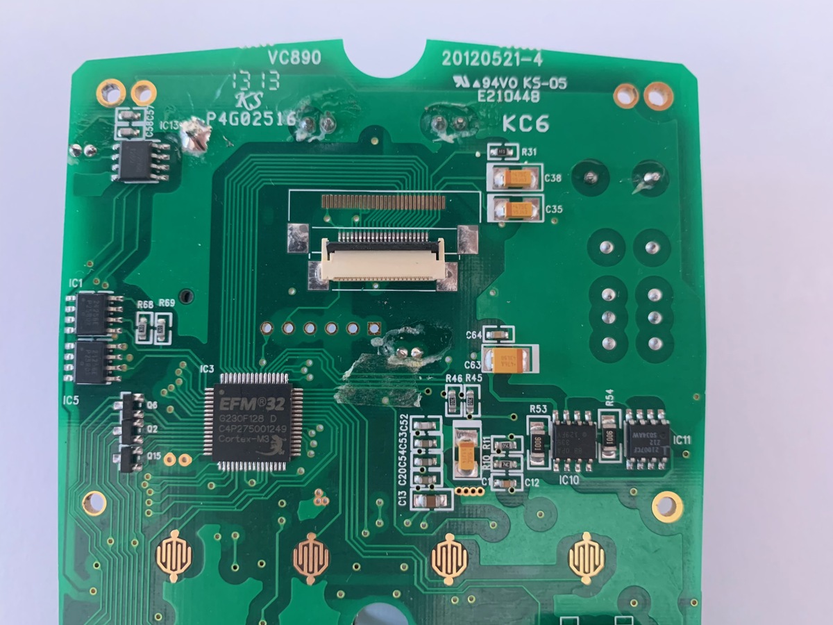

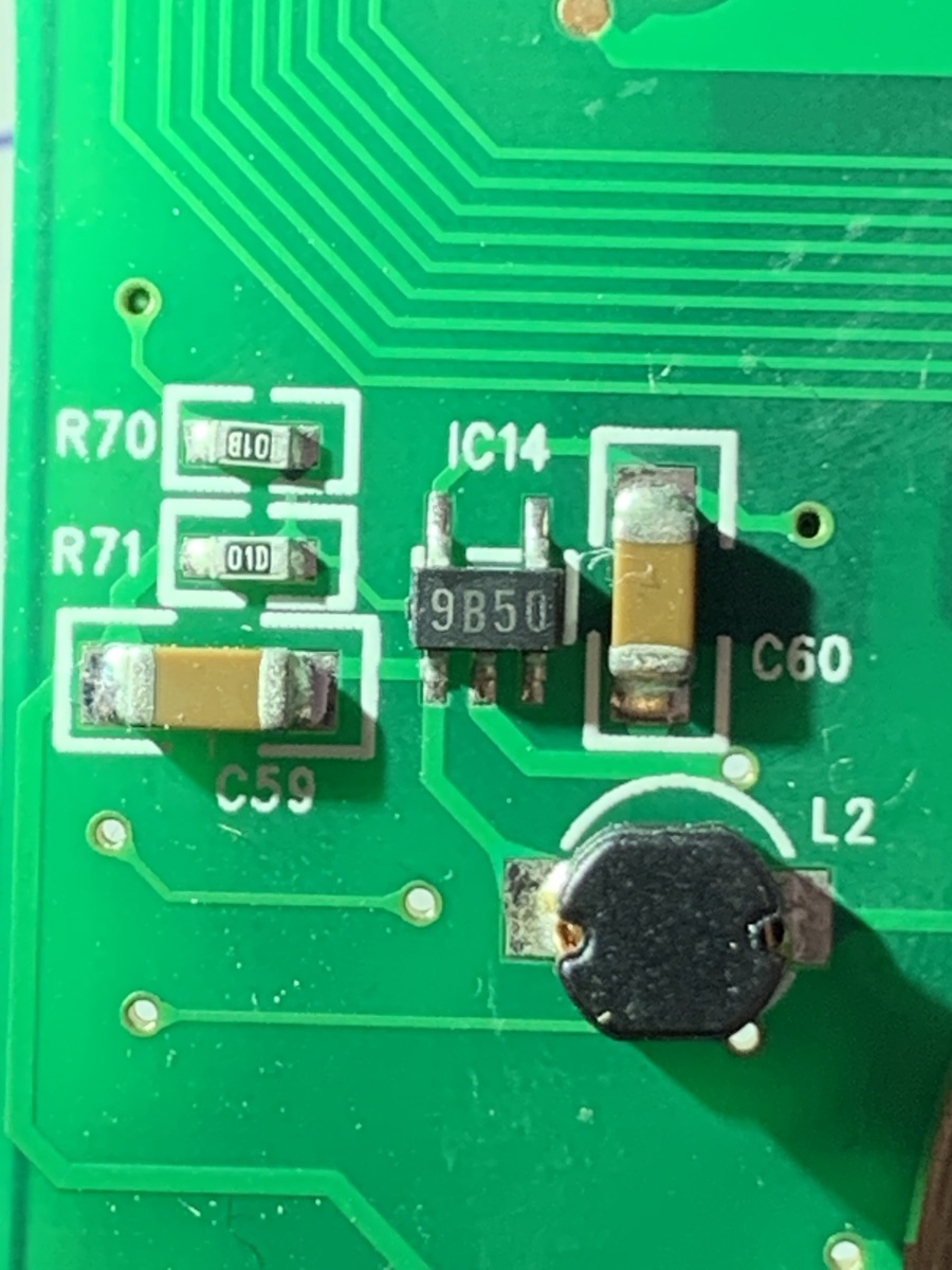

Ja, zumindest die Versorgungsspannungen könnte man leicht überprüfen.
Laut Display-Beschreibung sind es 15V für Vcc und 2,7V für Vdd. Die
werden wahrscheinlich an den beiden Tantalkondensatoren C35 und C38
anliegen.
https://www.panelook.com/RGS27128064YW000_RiTdisplay_2.7_OLED_overview_16695.html
Aus dem Datenblatt des SSD1305 lässt sich auch so manches schlußfolgern.
Iref (10uA) lässt sich nachweisen, als Spannungsabfall an R31 (oberhalb
C34/C38). Den Rest der Leitungen füllt der 8-Bit Bus, diverse
Steuerleitungen und Vss (GND).
https://cdn-shop.adafruit.com/datasheets/SSD1305.pdf

Vielen Dank erstmal für die meisten doch sehr hilfreichen Antworten. Ich
werde mich heute oder morgen mal auf die Suche nach den 15V machen,
vielleicht liegt es ja tatsächlich schon daran. Mich wundert nur, dass
das Display des Multimeter bei der letzten Benutzung vor ein paar Wochen
noch ganz normal funktioniert hat und jetzt nicht mehr, also die
Helligkeit des OLED ist zwischen zwei Benutzungen von 100% auf 0%
gefallen bzw. nur noch ganz schwach unter optimalen Bedingungen zu
erkennen, aber nicht wirklich abzulesen. Ich hätte jetzt gedacht das so
ein OLED mit der Zeit an Leuchtkraft verliert.
Das Multimeter wird mit einem 9V-Block betrieben, wo werden denn die 15V
erzeugt?

Kanns du dir sparen. So wie du das beschreibst ist das definitiv
ein defektes OLED. Hab ich bei meinem U1253B genauso durch. Auch
das relativ ploetzliche verschlechtern innerhalb eines Monats!
Ich hab bei mir aber einfach ein neues Oled (+Anpassung Befehlssatz)
eingebaut weil mittlerweile auf den Oleds andere Prozessoren verwendet
werden.
Olaf

Hallo Helfer,
danke für den Link. Ich bin auch mal angefangen nach Displays ausschau
zu halten die so ähnlich aussehen. Das von dir Vorgeschlagene scheint ja
tatsächlich kompatible zu sein. Ich würd nur vorher einmal prüfen
wollen, ob alle Spannungen wie erwartet da sind. Wird allerdings ein
recht fummeliges Unterfangen.
Ich messe heute abend mal die Spannungen durch und gebe dann
Rückmeldung.

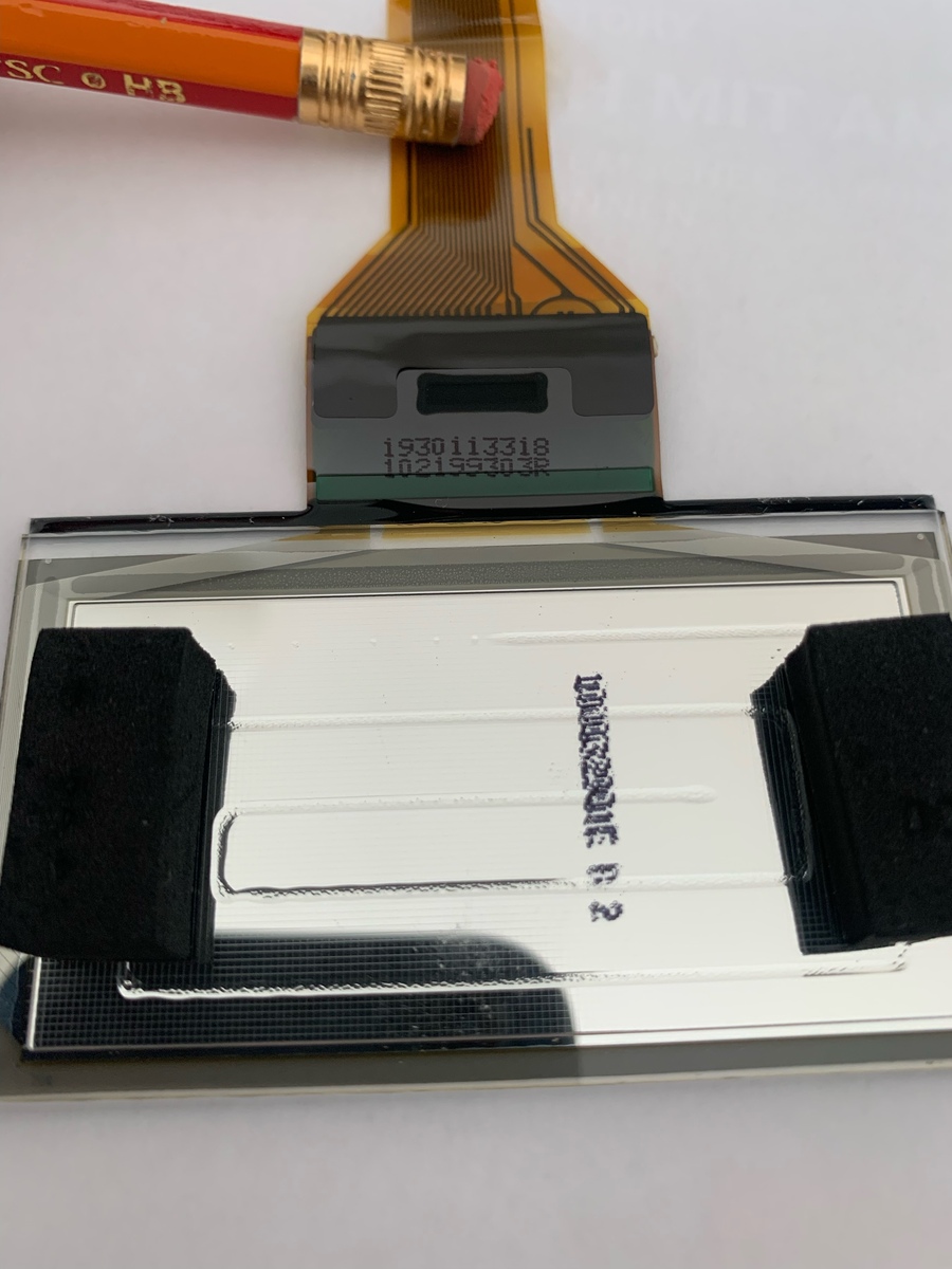

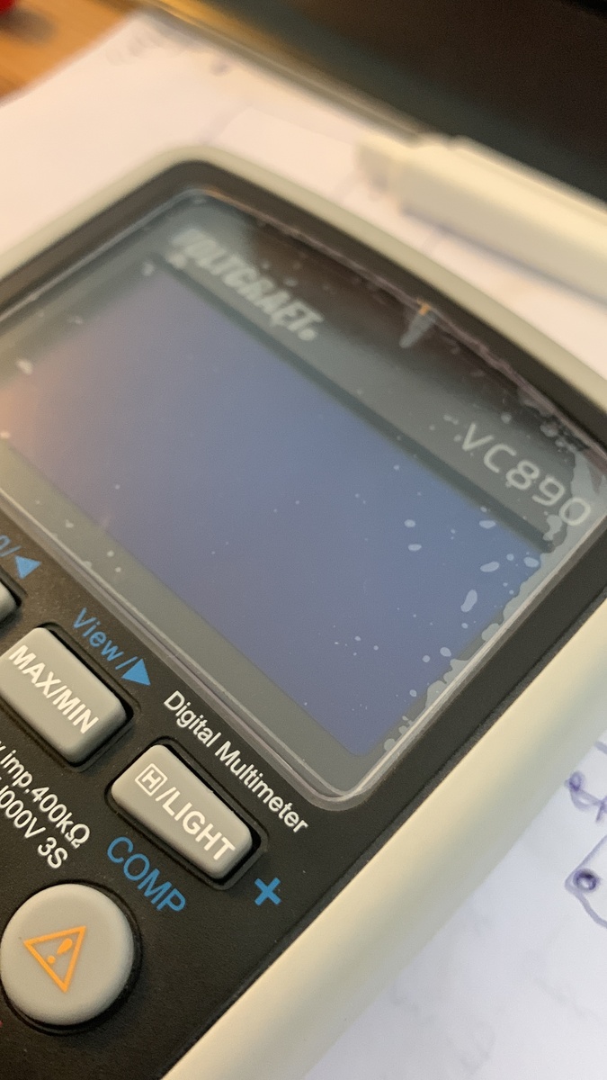

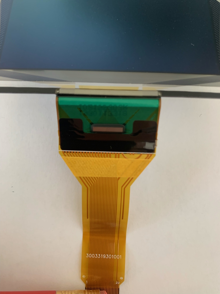

OP #6932902

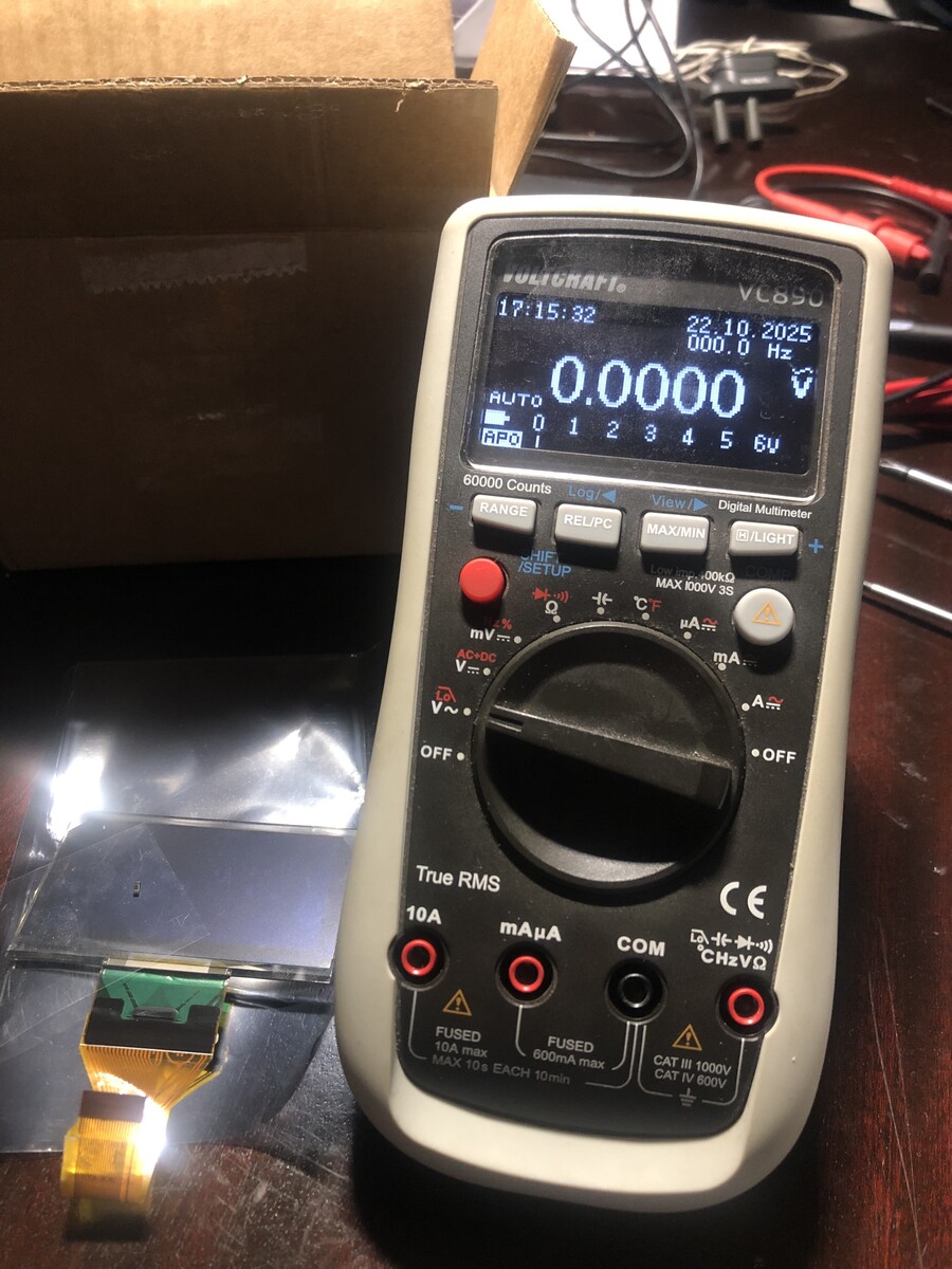

Heute ist das Ersatzdisplay aus China angekommen. Beim Einbau musste ich
leider feststellen, dass das neue Display nicht die angegebenen Maße
hatte, sondern ein kleinwenig größer war. Hat aber trotzdem so gerade
noch gepasst, musste nur etwas fummeln.
Mit dem neuen Display funktioniert wieder alles. Vielen Dank an alle die
konstruktive Vorschläge unterbreitet hab!

Auch mein VC890 zeigte die Displayschwäche. Ebenso habe ich das Display aus Singapur geordert und verbaut. Es ist etwas größer, im Einbaurahmen sind aber rechts und links kleine Distanznasen, welche sich einfach wegstechen lassen. Dann passt es exakt in den Rahmen.
Das Anschlusskabel ist einmal adaptiert, passt in der Form aber exakt. Gerät läuft, was will ich mehr.
Vielen Dank für die Infos!
#7955136
Ich habe mich jetzt extra angemeldet, weil ich mich bedanken wollte, für den Tip des Wechselns des defekten Displays. Ich hätte es nicht für möglich gehalten, aber es funktioniert wirklich wie beschrieben. Und das ohne jegliches löten. Ich möchte sagen, das schafft eigentlich jeder ...
Der verlinkte Beitrag hat geholfen: https://ottelo.jimdofree.com/sonstiges/vc890/
Dann hier bestellt: https://german.alibaba.com/product-detail/22pin-pure-evoke-f4-oasis-avanti-flow-radio-sirocco-550-1930112704-9919301000-ritdisplay-3121193010-03-oled-lcd-display-screen-60671545961.html
Am 08.10. bestellt und heute am 22.10.25 bekommen und eingebaut. Kosten: mit Versand 44,16 Euro (50,26 Dolar)
Es hat 45 Minuten gedauert. Wie schon erwähnt, es passt zuerst nicht ganz - die je 2 "Nasen" rechts und links an der Gehäuseeinfassung wegschneiden mit einen Messer oder ähnlichem und es passt wie angegossen. Die beiden Schaumstoffabstandshalter auch vom Alten abschneiden und auf das Neue ...
Das Anschlusskabelband ist etwas anders, einfach so lassen mit der Isolierung und die Kontaktleiste wieder einstecken wie beim Alten.
Also, auch wenn schon etwas älterer Beitrag - jedoch sehr wertvoll, vielen vielen Dank!!!
