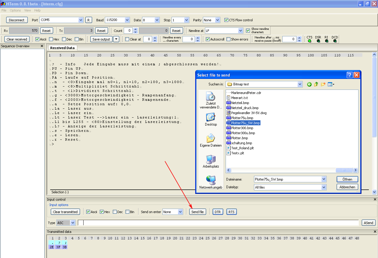

Hallo, ich habe mal eine Steuerung für einen xy- Tisch gebaut. Den habe
ich über ein Terminalprogramm bedient. Das ist nicht aufwendig und
liefert präzise Werte. Du schreibst das, was Du einstellen möchtest in
eine Text Datei und sendest das zu Deiner Steuerung. Eventuell brauchst
Du eine Rampe für den Motor. Ich nutze HPGL sowie eigene Befehle. Das
ist zwar alt, aber einfach zu Händeln. Vielleicht ist das ein Weg für
Dich.
