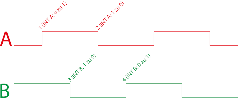

Guten Abend,
für ein aktuelles Projekt möchte ich das erste Mal in meinem
Elektronikerleben einen Drehgeber einbauen. Bisher hat mich die
Auswertung davon etwas abgeschreckt, heute habe ich mich doch mal
reingearbeitet.
Wäre jemand so nett, meine Idee zu prüfen? Verwendet werden soll ein
Attiny2313 mit INT0 und INT1.
Spur A hängt auf INT0 und Spur B auf INT1. Der Verständlichkeit halber
nenne ich INT0 "INT A" und INT1 "INT B".
Das Problem mit dem Prellen möchte ich auf der Annahme lösen, dass nach
einer Änderung auf einer Spur (z.B. A) immer erst eine Änderung auf der
anderen Spur (z.B. B) passiert, bevor sich Spur A wieder ändern kann.
Also kann ich nach dem Interrupt auf einer Spur für diese Spur den
Interrupt abschalten und den für die andere Spur wieder aktivieren.
INT A und INT B werden als "changing" gesetzt.
Innerhalb von INT A und INT B gibt es ein if-else, mit dem ich zwischen
LOW-HIGH (Pin=1) und HIGH-LOW (Pin=0) unterscheide.
Deshalb würde ich drei Fälle definieren:
1. INT A: LOW → HIGH
  a) INT A deaktivieren
  b) INT B aktivieren
  c) A = 1
2. INT A: HIGH → LOW
  b) INT B aktivieren
  c) A = 0
3. INT B: HIGH → LOW
  a) INT B deaktivieren
  b) INT A aktivieren
  c) Wenn A = 1 dann RECHTS = 1 und LINKS = 0
     ELSE RECHTS = 0 und LINKS = 1
4. INT B: LOW → HIGH
  b) INT A aktivieren
  c) Wenn A = 0 dann RECHTS = 0 und LINKS = 1
     ELSE RECHTS = 1 und LINKS = 0
Habe ich hier einen (groben) Denkfehler oder kann ich das (in Bascom) so
umsetzen?
Danke und schönen Abend!

Einen Drehgeber mit Flankeninterrupts auszuwerten ist keine gute Idee,
denn die Dinger prellen.
Starte einen Timer, welcher alle 0,1 - 1ms einen IRQ auslöst.
Lies die beiden Bits ein und zusammen mit den beiden Bits vom vorherigen
IRQ hast Du 4 Bit, welche eine Zahl von 0-15 representiert.
In einem eindimensionalen Array hast Du eine Tabelle, welche entweder 0,
1 oder -1 enthält. Diesen Wert summierst Du zu einer Variablen, welche
dann außerhalb des IRQs ausgelesen werden kann. Sie enthält die Position
des Gebers.
Jobst
Deshalb die Idee, den prellenden Interrupt nach dem ersten Auslösen
sofort zu deaktivieren und erst durch den anderen Interrupt (wenn also
nichts mehr prellt) wieder zu aktivieren.
Dein Vorschlag klingt aber auch interessant. Ich versuche das mal zu
verstehen.
von Jobst M. (jobstens-de)
Und was passiert, wenn der Bediener gar nicht mehr so weit dreht und
wieder zurück dreht? ;-)
Jobst
von Bernd (Gast)
Wenn der Drehgeber sich in beide Richtungen drehen kann, ist die
Annahme, dass erst auf dem anderen Interrupt was passieren muss, bevor
sich auf dem ersten wieder etwas ändert, falsch. Man kann beispielsweise
bei einer Rechtsdrehung die L/H-Flanke von Interrupt A überfahren und
anschließend bei einer Linksdrehung kommt die H/L-Flanke von A ohne dass
sich bei Interrupt B etwas geändert hat.
Eigentlich ist es ganz einfach. Man betrachtet die 4 Ereignisse L/H-
oder H/L-Flanke auf Interrupt A und L/H- oder H/L-Flanke auf Interrupt
B. In allen 4 Fällen schaut man ob der andere Interrupt gerade auf L
oder H steht. Ergibt 8 Möglichkeiten, bei 4 von ihnen war es ein Schritt
nach links und bei 4 ein Schritt nach rechts. Die Entprellung geschiet
ganz automatisch dadurch, dass die Interruptbearbeitung etwas Zeit
benötigt. Im schlimmsten Fall gibt es halt noch mal einen Schritt vor
und einen zurück.
Ich hab das ganze mal für einen PIC programmiert.
Bernd
von Achim H. (pluto25)
Nur einen Interrupt benutzen, darin den Zweiten Pin abfragen um die
Richtung zu bestimen und den Int sperren bis die Main es ausgewertet
hat. (Oder ohne Auwertung rausspringen bis die Main es verarbeitet hat)

von Peter D. (peda)
Das ist vermutlich die Variante, die in vielen kommerziellen Geräten
implementiert ist und für maximalen Frust bei den Benutzern sorgt. Die
prellt ohne Ende.
Wichtig ist, daß man sich den alten Zustand merkt und keinen Interrupt
disabled. Dann kann bei einem Preller der nächste Flankeninterrupt
sofort wieder zurück zählen, d.h. der Preller wird kompensiert.
von Falk B. (falk)
Nicht schon wieder! NEIN! Wie es richtig geht, siehe Drehgeber, das
geht auch in BASCOM. Dort gibt es sogar schon einen Befehl dafür, den
man nur periodisch in einem Timer-Tinerrupt aufrufen muss!
Diese Annahme ist falsch. Also ist logischerweise das gesamte darauf
aufbauende Konzept auch falsch.
