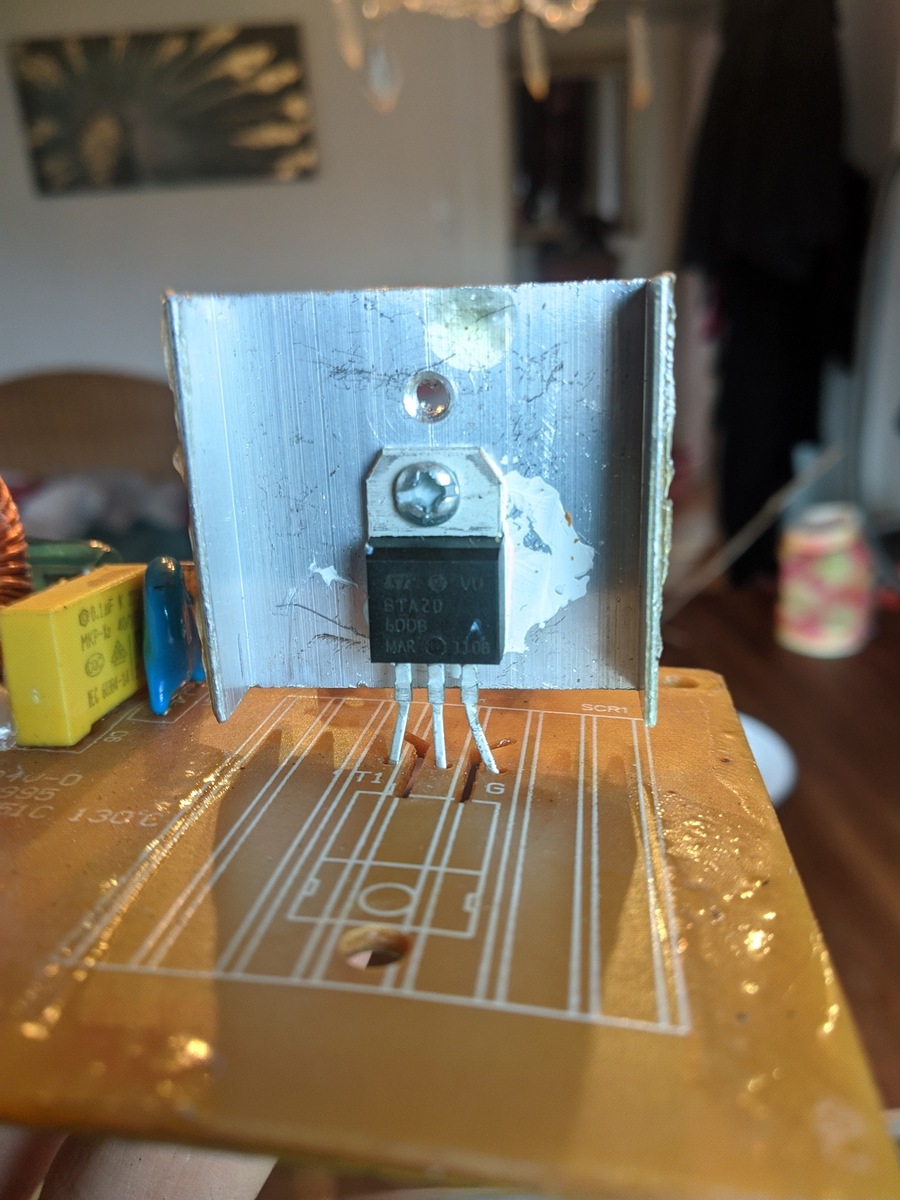

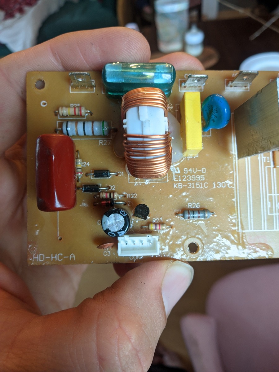

Ein Blick auf die Platine zeigte erstmal keinen Defekt, aber "ich habe
gehört", dass auch Transistoren irgendwann kaputt gehen.
An den 4-Pin Anschluss kommt die Steuerplatine mit Tastenfeld, die gibt
das Signal weiter an einen S8050, der wiederum hängt an einem BTA20
Triac.
Bin ich da auf der richtigen Spur, oder auf dem totalen Holzweg?

Wenn ich es richtig sehe ist da mit den Dioden, dem Elko und der Z-Diode
doch wahrscheinlich ein Kondensator-Netzteil realisiert worden, um den
Controller auf der Steuerplatine mit Spannung zu versorgen.
Hat die Steuerplatine irgendwelche LEDs? Leuchten diese noch wie gewohnt
oder sind sie dunkler geworden oder pulsieren sogar?
Oft ist dieser Elko irgendwann hin (ausgetrocknet) und mit einer
schlechten Versorgungsspannung kann der Controller dann allerlei
Fehlfunktionen verursachen, dafür sprechen auch die Neustarts die ihr
schon vorher beobachtet hattet.
Und das rote Lutschbonbon ist der namensgebende Kondensator, und auch in
den meisten Fällen die Ursache des Fehlers.
Austausch gegen einen ordentlichen X2-Kondensator!
