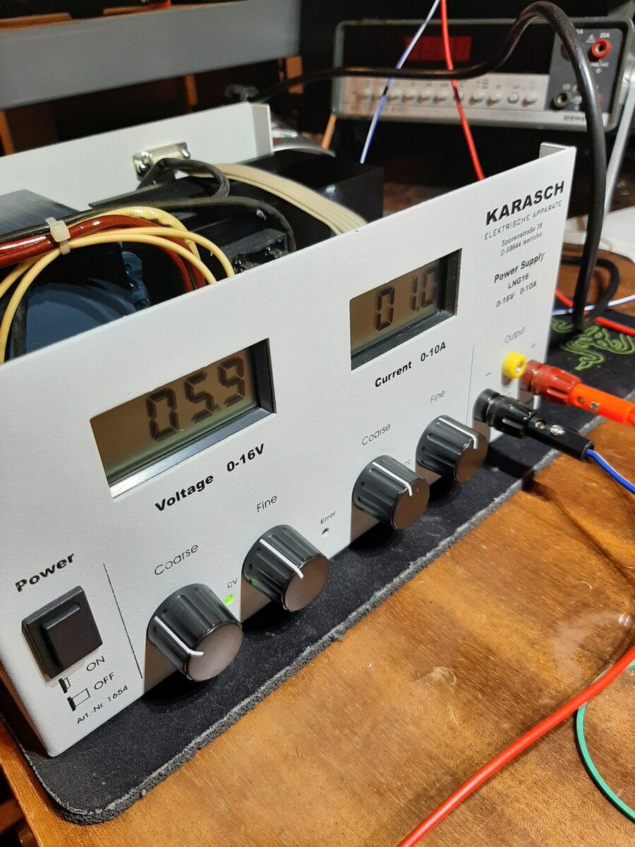

ich habe ein gebrauchtes Netzteil erworben. Siehe hier
https://www.eevblog.com/forum/testgear/karasch-lng16-pn-78-8007-0-16v-0-10a-looking-for-information/
Funktioniert eigentlich alles so weit, aber irgendwie hab ich am Ausgang
einen Ripple von fast einen 1 V PP bei einer Frequenz von ein ca. 3.5
kHz.(unter Last)
Hat jemand eine Idee woher dieser hochfrequente Müll kommt. Das Gerät
ist ja linear geregelt.
Lg
Michael

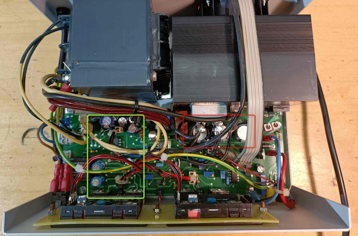

von Holger R. (holgerr)
Wie immer, irgendwelche Elko´s trocken
von Andrew T. (marsufant)
Vorschlag: Fange mit den Elkos im rot umrandeten Rechteck an (sind
direkt am heißen Kühlkörper,
und schaue dann nach denen im grün umrandeten Bereich.
Schaltung ist ähnlich den meisten im Netz publizierten mit dem 4-fach
LM324 OPV,
sollte sich ggfs. rauszeichnen lassen mit etwas Geduld.
Hellfish69 schrieb:
> Ich denke nicht das die Elkos am Ausgang was haben,da ich schon einen
> von denen abgelötet habe.
Der rote umrandete Bereich ist jedoch ist der EINGANG
> Ich glaube
und ich >>weiß<<, das ein grob skizzierter Schaltplan mehr bringt als
Glauben und rumlöten auf Verdacht.
Hinweise hast du nun genug bekommen,
nun bist du an der Reihe.

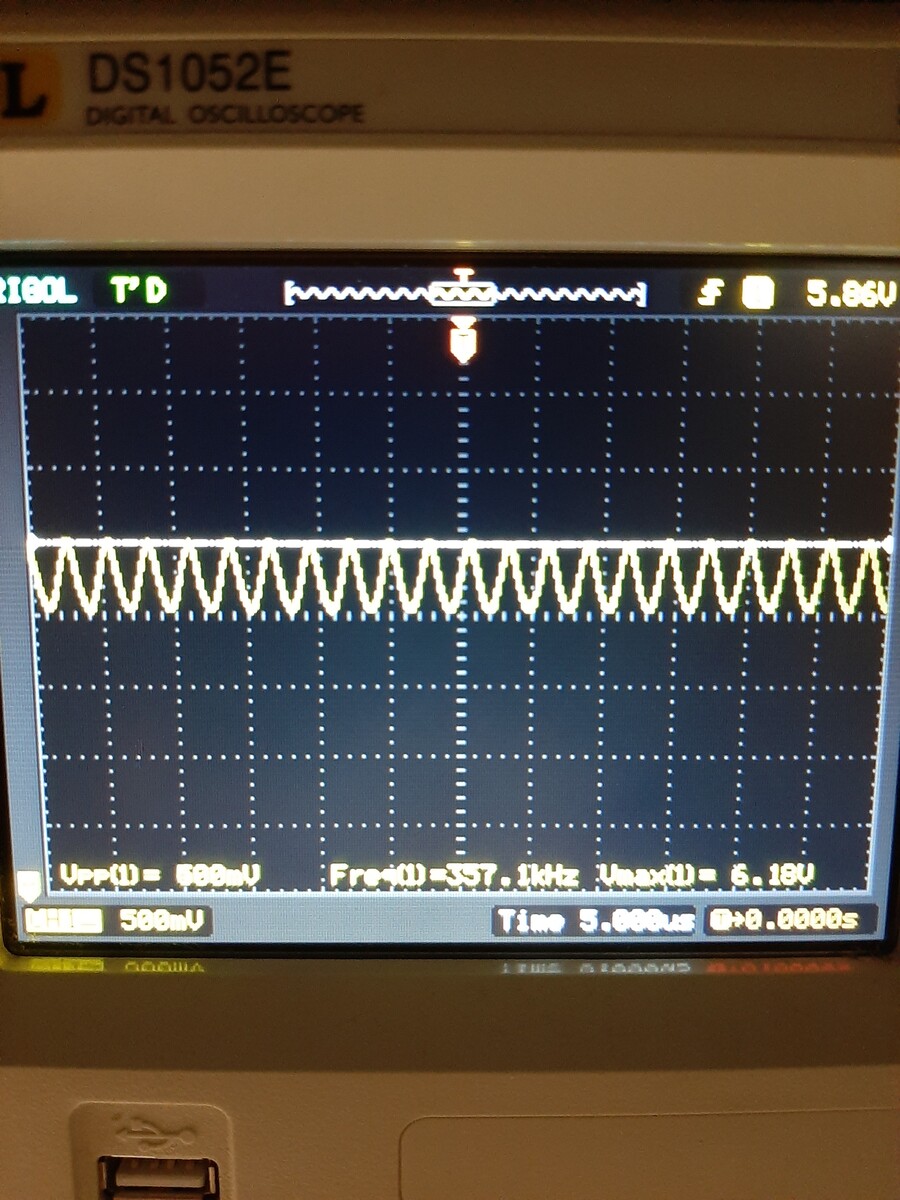

von Mike H. (mike_h865)
So hab jetzt mal ein Bild vom Oszi gemacht damit man sich ein Bild
machen kann.

von MaWin (Gast)
Die Regelung schwingt
> Das Gerät ist ja linear geregelt.
Ein gegengekoppelter Verstärker ist dasselbe wie ein Oszillator.
IRFP stellen eine kapazitive Last am LM324 dar, klar schwingt das wenn
man die Regelung nicht extrem langsam macht.
Das passiert durch einen Kondensator zwischen OpAmp Ausgang und
invertierendem Eingang. Hier wegen Spannungs- und Stromregelung doppelt.
Ob schon das Originalgerät damit Schwierigkeiten hatte, oder die erst
durch Alterung auftraten, wer weiss.
Ersetze den LM224 probehalber durch MC34074 oder TLE2144 (2 übrige
Pins).
Oder finde die Kondensatoren und lote nochmal denselben Wert parallel
(also Wert verdoppeln).

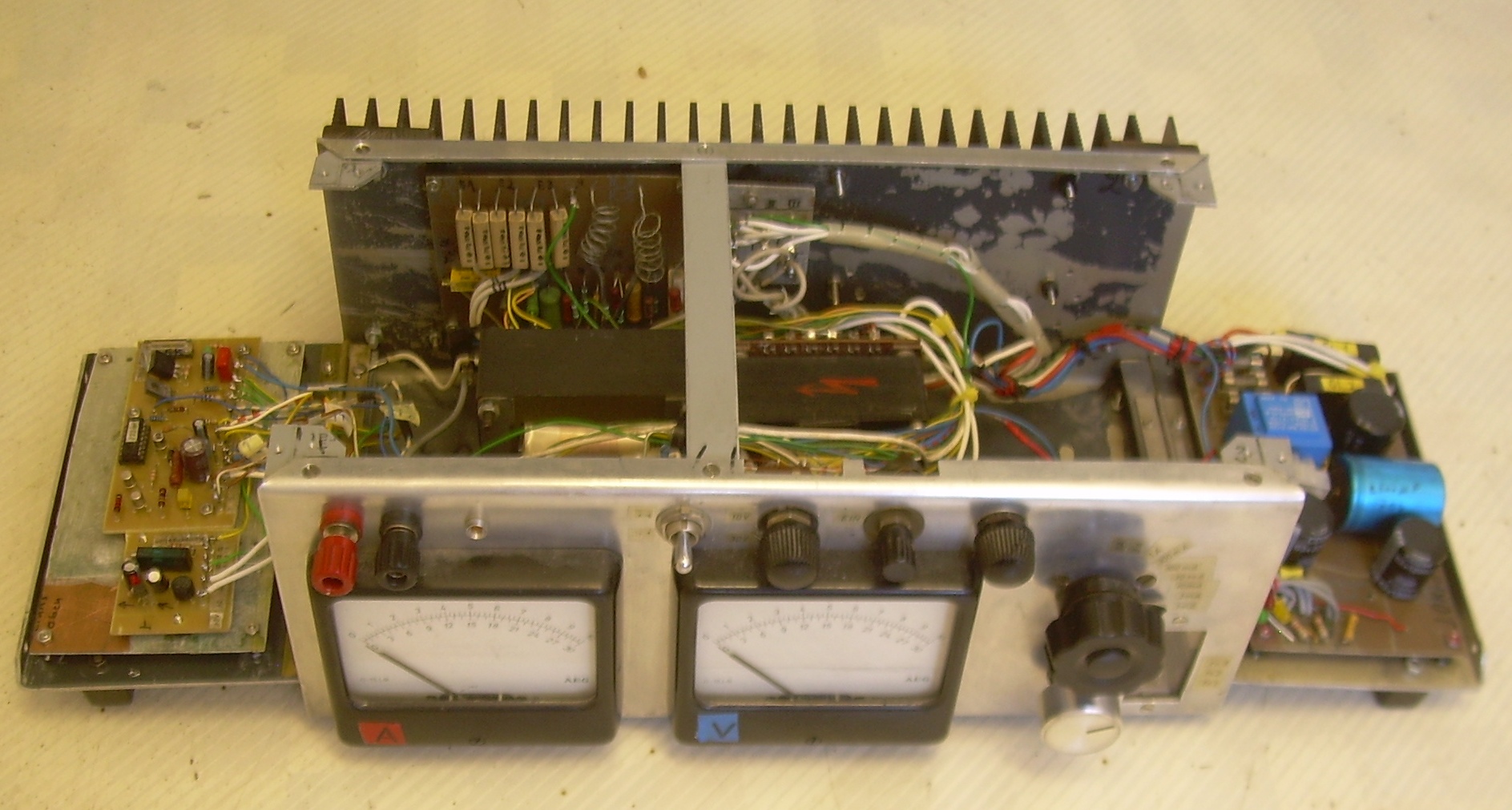

Ich habe hier zwei Labornetzteile, ein Philips und ein dickes von
Conrad. Bei beiden kommt man bequem an die Platinen ran, beim Philips
kann man sie ausklappen und beim Conrad Modell steht die Platine. Das
Philips ist von Ende der 70er und das Conrad Mitte der 80er. Man kann
also vernünfig bauen, wenn man will.
