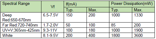

ich möchte eine regelbare Stromquelle für eine 4-fach LED bauen, jeder
Kanal einzeln regelbar.
Schaut man sich die Spezifikation im Anhang an, sieht man das die
Anforderungen pro Kanal recht unterschiedlich sind.
Und zu allem Überfluss sollen gleich mehrere LEDs parallel geschaltet
werden.
Erstmal nur 8 oder 16, in einem zweiten Schritt erheblich mehr.
In der Tat. Vor allem Far Red ist mit 1,7-2V und 50-100mA ein Ausreißer.
> werden.
Ich würde hier einen TLC5940 oder ähnlich verwenden und den Maximalwert
der Kanäle auf 100mA einstellen. Damit kann man die Far Red direkt
betreiben. Die anderen mit mehr Strom kann man einfach per
Parallelschaltung von 2 oder 4 Kanälen betreiben. Als Stromversorgung
12V und gut. Für die Far red muss man allerdings noch reichlich Spannung
über eine Z-Diode verheizen, damit man die Verlustleistung im TLC5940
nicht so hoch wird. Oder man klemmt die gleich an 5V.
Mit diesem Ansatz kann man sehr viele LEDs dieser Art ansteuern.

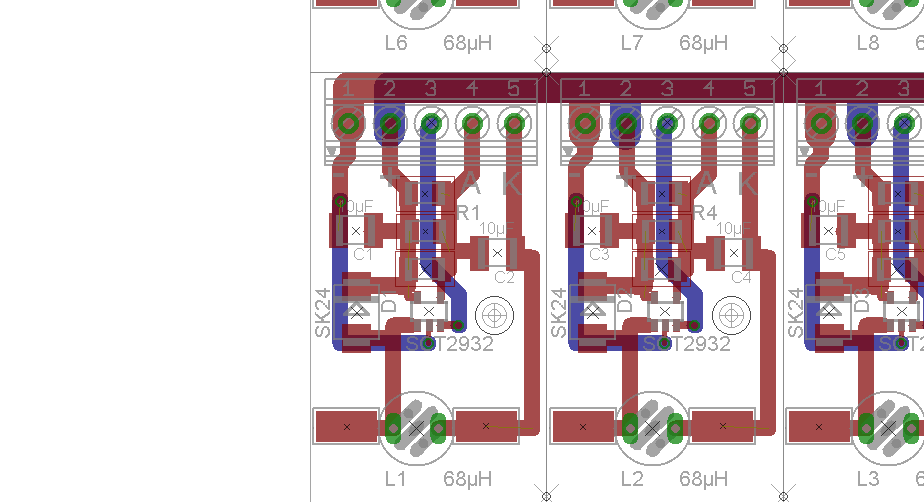

von Gerald B. (gerald_b)
Ich nehme bis 1 Ampere gerne den SCT2932 von Starchips, erhältlich bei
TME. Verträgt bis 33V Versorgungsspannung und du kannst von einer LED
bis zur Summe der Flusspannungen kurz unter Ub alles machen.
Ich habe für die SOT23-5 Bauform ein Leiterplattendesign mit 5 Boards
nebeneinander, wo die Stromversorgungsanschlüsse von Board zu Board
durchgebrückt sind. Du kannst somit deine gewünschten 4 Boards im
Verbund bei 1x Einspeisen betreiben, oder auf jede gewünschte Zahl
vereinzeln. Maße sind 20x 37 mm

Im 1. Post ist die Tabelle angehängt. Das ist ein Modul mit den 4
"Farben" drauf.
Das Endprodukt muss nur an oder aus sein.
Dabei muss ich aber wissen wieviel Strom die einzelnen Spektralbereiche
abkriegen sollen. Dafür brauche ich eine Experimentierfunzel wo ich den
Strom der einzelnen "Kanäle" unabhängig verändern kann.

Offenkundig reicht dir eine 12V Spannungsquelle. Von den roten kann man
dann mehrere in Reihe schalten.
Als Linearregler sind die Verluste auch nicht so hoch, das reicht schon.
Da man LED nicht direkt parallel schalten darf, kommt jede LED einzeln
an einen Stromregler.
Im Gegenteil, bringt der Stromregler nicht genug Strom, könnte man
mehrere Stromregler parallel schalten.
Da eine einzelne LED bei dir 200mA braucht, und bis auf far red
zumindest 6.5V sind das 1.1W maximaler Verlust, bei 11V aber auch 92%
Wirkungsgrad.
Mankann das einfach mit 1 Transistore pro LED n als Stromspiegel
aufbauen.

Bob A. schrieb:
> das klingt interessant, wie genau stelle ich mir das vor?
+12V --+-----+-----+--...
      2k7    |     |
       |    LED   LED
 +-10kPoti   |     |
       >|-+-|<  +-|< BD137
      E|     |E    |E
    100Ohm  2Ohm  2Ohm
GND ---+-----+-----+--...

Ähm, das sollte nicht sein, ggf. habe ich die Widerstandswerte links in
Erhoffung eines hohen Stromverstarkungsfaktors zu hoch angesetzt, nimm
mal 1/10 der Werte für die 3.
Bob A. schrieb:
> ist das mit diskreten Transistoren nicht furchtbar ungenau?
Braucht dein Knopf 1% Genauigkeit ? 10% sollte doch akzeptabel sein.

Bob A. schrieb:
> aber es sind von 4 auf 8 Spiegel 145 auf 133mA
Und wo ist das Problem dabei ?
Interessanter ist, wie weit der Strom schwankt, wenn eine LED 9.5v und
die andere 8.1V benötigt.
Bei einem festen Vorwiderstand gâbe es da grössere Unterschiede.
Und wie alle LEDs simultan dunkler werden, wenn man am Poti dreht, das
klapp mit festen Vorwiderständen an einer regelbaren Spannungsquelle
auch nicht so gut.
