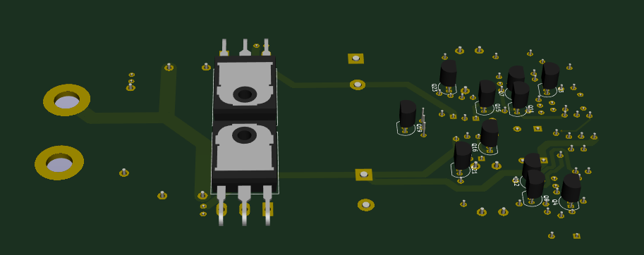

von Andreas D. (micromonster)
Hier mal ein Schaltungsteil. Massefläche ist noch nicht ausgefüllt.

von Dieter (Gast)
Du hast vielleicht zu viel Verlustleistung für die beiden Transistoren.
Bei dieser Leistung hatten diese 5cm Abstand auf dem großen Kühlkörper
damit sich die Temperatur besser verteilt. Desto näher, desto dicker
müsste das Alu an der Stelle werden. So dicht beieinander müßte das 1cm
Dicke (6x6cm) aufweisen auf die die Transis befestigt werden und die
Kührippen kämen noch zusätzlich dazu.

So ausm Augenwinkel raus: die 2 Endtransistoren sind recht nah
beieinander, der Temp.fuehler Transistor dafuer weit weg. Bis der
schnallt, dass es heiss wird, sind da die TIPs nicht schon lang
gegrillt?

In beiden Beispielen sieht es schon plausibel aus.
mfG
von Interessent (Gast)

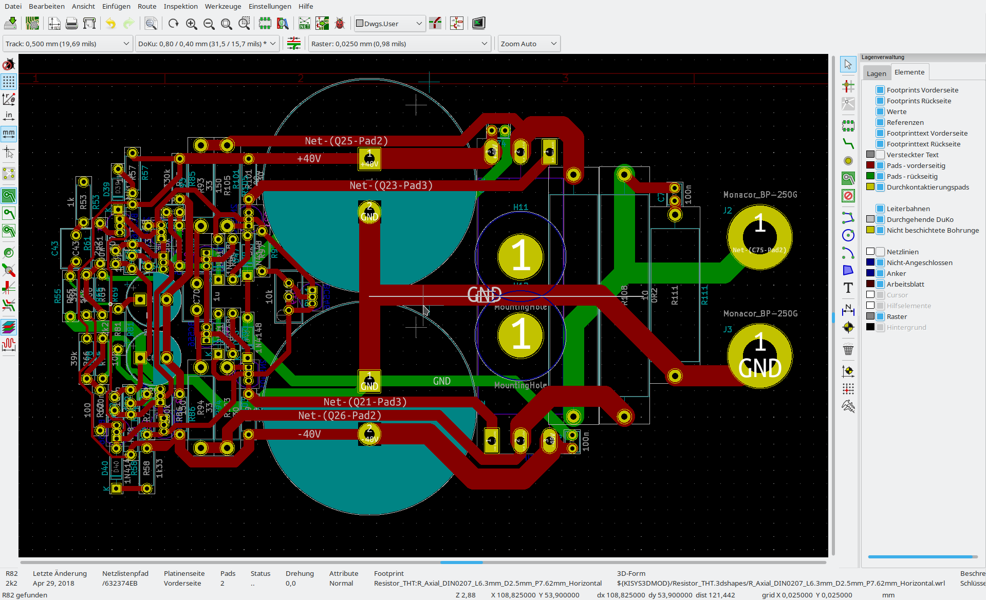

Hallo Andreas,
Mit was für ein Programm hast Du das Layout erstellt?
Schaut irgendwie schick aus.
Sieht nach KiCad aus. Dem Schaltplan nach mit Version 5.1.10.

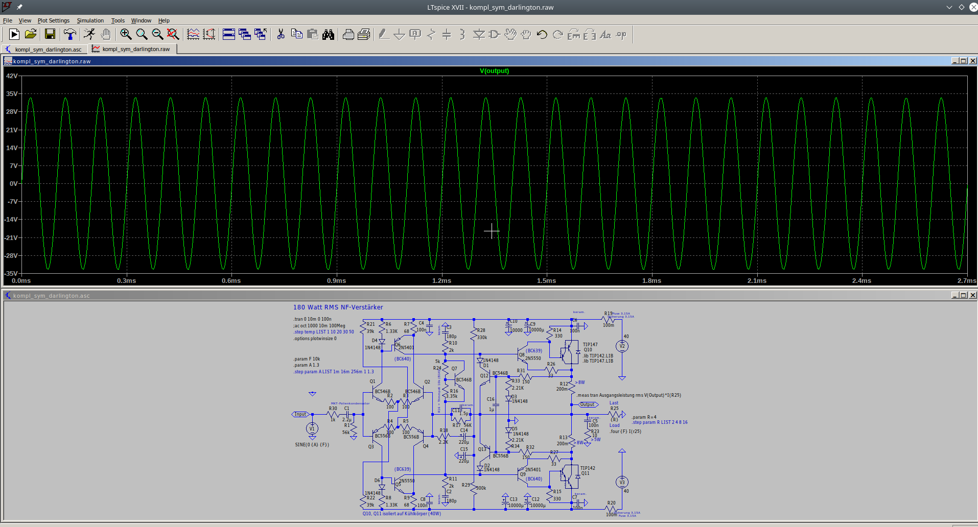

Danke, dass ihr euch die Zeit genommen habt.
Es gibt auch eine Simultion der Schaltung, die sehr gut funktioniert.
Jedoch weiß ich nicht, was da mit den ganzen Einstellungen hingeschminkt
wurde.
Was z. B. ;ac oct 1000 10m 100Meg oder .options plotwinsize 0 bedeutet.
> Hallo Andreas,
Mt Kicad 5.1.10

Im "Screenshot" stimmt ja alles wieder und der Weg der Gegenkopplung ist
auch erkennbar. Die Darstellung ist etwas weniger verwirrend.
Ich hoffe nur, daß die TIP 147 / TIP 142 die 180 WAtt aushalten werden
und eine Lautsprecher-Schutzschaltung mit Relais sich erübrigt.
Und D3 und D5 an GND in der Mitte. Stimmt das?
mfG
von MaWin (Gast)
Geil, 180 Watt, mit EINEM TIP142, nicht etwa 3 parallel geschalteten.
Vergiss es, das ist p.m.p.o., der TIP142/7 schafft höchstens 60W.
Grundlagen:
https://dse-faq.elektronik-kompendium.de/dse-faq.htm#F.30
Uaa, nee - da stimmt noch lange nicht alles. Das hat eher was von einem
Autobahnunfall. Da soll man nicht gaffen, aber wenn man's trotzdem tut,
sieht man lauter verstoerende Einzelheiten, die man eher nicht sehen
wollte.
Wie das hier:
Und auch die 180W RMS - grusel...
Gruss
WK

Nur als Ergänzung: Wer auf freie Quellen Wert legt, kann
auch Qucs, ngspice oder gnucap in Erwägung ziehen.
> Ein scheinbar simples Programm, was aber unglaublich
> viele Möglichkeiten bietet. Aber: immer nur so gut wie
> die Modelle und wie man damit umzugehen weiß.
M.E. ersetzt Simulation keine Laborpraxis.
Simulation ist nützlich in der Hand des Kundigen, denn
sie gibt zusätzliche Sicherheit und spart Zeit im
laufenden Projekt.
Für den Anfänger ist sie eher ein zusätzliches Minenfeld
mit zahlreichen Fallstricken.
Das muss niemanden abhalten -- man sollte nur den Lern-
aufwand mit einplanen.

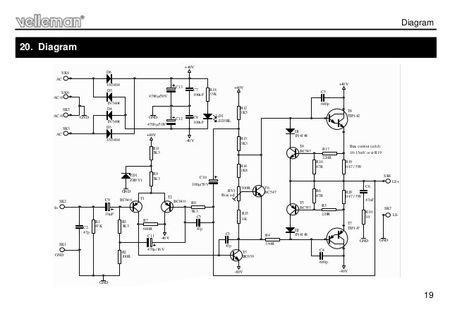

Mit den TIP14x habe auch ich schlechte Erfahrungen gemacht. Die Dinger
fangen immer an zu schwingen, sobald mehr als einer in einer Schaltung
ist.
Jobst
von Jens G. (jensig)
> ist.
Wird eher an der Gesamtschaltung liegen, und nicht an einem einzelnen
Bauteil alleine.
von Mark S. (voltwide)
Jens G. schrieb:
> Mark S. schrieb:
>> Die BDX-Darlingtons im TO-3-Gehäuse waren
>> allerdings auch nicht besser.
> Die gehen nicht kaputt, denn wie soll bei TO3 der magische Rauch
> entweichen?
Der bleibt im hermetisch dichten Gehäuse gefangen bis unsere Nachfahren
bei archäologischen Grabungen auf seltsame Metallteile stoßen und der
menschliche Forscherdrang sich Bahn bricht.
von Jobst M. (jobstens-de)
> Bauteil alleine.
In unterschiedlichsten Schaltungen verschiedener Entwickler ...
Ich habe zuerst auch gedacht, was Du schreibst. Aber mit steigender Zahl
an Schaltungen, welche auch mit Änderungen gar nicht in den Griff zu
bekommen waren -außer man tauschte die Transistoren gegen andere- bin
ich mittlerweile davon überzeugt, dass es an denen liegt.
Jobst
Und Du hast die TIP gegen andere Darlingtons getauscht? Oder vielleicht
doch nur gegen einfach Transistoren?
Wenn man einen Darlington einfach durch einen Transistor ersetzen
könnte, wäre der Darlington sowieso falsch platziert.
Es wurden meist diskrete Darlingtons.
Jobst
von R_i (Gast)
Jens G. schrieb:
Der Gedanke war mir ehrlich gesagt auch gekommen. Außerdem der:
Ohne zu wissen, welche, hat man nur die Wahl, Dir nun einfach
zu glauben, oder eben nicht. Es gibt miese Schaltungen im Netz
gar zahlreicher als gute ("Bastler-Schaltungen" - also sowas
wie Application Notes oder Pläne wahrhaftiger Analog-Gurus mal
ausgenommen, denn da finden sich ja relativ selten Fehler).
Das stimmt schon.
Daß diskrete Darlington besser an diverse Schaltungen angepaßt
werden können, als integrierte, daran besteht ja ebenfalls kein
Zweifel.
Aber wenn eine Schaltung sauber entwickelt ist - also halt
angenommen für bestimmte integrierte Darlingtons - dann muß die
auch funktionieren.
Oder verpasse ich hier irgendeinen Faktor noch?
von Egon D. (Gast)
> Die Dinger fangen immer an zu schwingen, sobald mehr als
> einer in einer Schaltung ist.
Wundert mich nicht.
60dB Verstärkung, aber im Gegensatz zum OPV keinerlei
Frequenzkompensation -- das schreit geradezu nach Ärger...
von Egon D. (Gast)
> angepaßt werden können, als integrierte, daran besteht
> ja ebenfalls kein Zweifel.
> halt angenommen für bestimmte integrierte Darlingtons -
> dann muß die auch funktionieren.
Du übersiehst m.E. mehrere Punkte:
1. Transistoren haben sowieso schon relativ starke
   Exemplarstreuungen; bei Darlingtons multiplizieren
   sich die Abweichungen noch.
2. Stromverstärkung und Transitfrequenz hängen vom
   Kollektorstrom ab. Da der interne Verbindungspunkt
   aber nicht nach außen geführt ist, kann man keine
   stabilisierende Gegenkopplung für die einzelnen
   Stufen verwenden, wie man das bei diskreten
   Schaltungen machen würde.
3. Die Stromverstärkung ist selbst frequenzabhängig. Eine
   frequenzabhängige Verstärkung geht aber immer mit
   internen Phasenverschiebungen einher -- aber im Gegensatz
   zum OPV gibt es keinerlei Frequenzkompensation.
Man hat somit eine Black Box mit
- sehr hoher,
- relativ undefinierter,
- stark arbeitspunktabhängiger,
- stark frequenzabhänger
Verstärkung -- also ideale Voraussetzungen für den Bau von
HiFi-Verstärkern... :)
