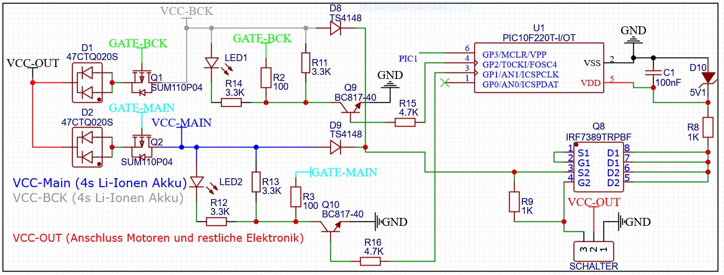

Ich habe folgendes problem:
In meinem Modellboot betrieben mit 4s Li-Ionen Akkus und Brushless
Motoren/Reglern, bekomme ich beim bremsen oder lenken eine hohe
Rückspannung aus dem Regler zurück. Da im Moment des bremsens oder beim
lenken der Regler in kombination mit dem Motor quasi als Generator
wirkt, bekomme ich eine hohe Rückspannung auf meine Zuleitung.
Im Normalfall liegen an VCC-OUT ca. 13-16V an, durch die Rückspannung
entstehen aber bis zu 35V. Das ganze ist soweit für den P-Channel FET
(Q1/2) und den Akku kein Problem, Problematisch aber ist es für die
restliche Elektronik die ebenfalls auf VCC-OUT angewiesen ist.
Folgende Komponenten nutze ich:
-Multiplex ROXXY BL Outrunner C42-50-800kV
https://www.multiplex-rc.de/produkte/314971-roxxy-bl-outrunner-c42-50-800kv
-Multiplex ROXXY BL-Control 960-6
https://www.multiplex-rc.de/produkte/318634-roxxy-bl-control-960-6
-Hauptplatine vom Hersteller (Teil-Schematic siehe Anhang)
-4s Li-Ionen Hauptakku/Backupakku
Wie bekomme ich am Sinvollsten diese Rückspannung in den Griff?
Ich habe mich schon viel belesen und viele Lösungen gesehen, es waren
aber kaum Lösungen dabei, wo ich die Rückspannung vermeiden kann, ohne
dass ich dauerhafte verbraucher vor meinem Regler bzw. dadurch
Spannungsverluste vor meinem Regler habe.
Es besteht nur die Möglichkeit in die Zuleitung vom Regler einzugreifen.
Ich freue mich auf eure Antworten, dafür schon einmal vielen Dank im
Voraus.
Mit freundlichen grüßen

Ist da eine normale Diode (D1/D2) von Akku zur Restschaltung?
Wo soll dann die Energie des abbremsenden Motors hin, wenn sie nicht in
den Akku zurück kann? Also steigt deine VCC_OUT an.
Die handelsüblichen ESC sind für den direkten Anschluss an den Akku
vorgesehen, dann kann dieser die Energie aufnehmen. Verwende einen
anderen ESC, der den Motor beim Bremsen kurz schließt. Manche sind
konfigurierbar.
Deine Schaltung hat noch einen anderen Schwachpunkt: Die ESC enthalten
relativ dicke Kondensatoren. Wenn du deren Stromversorgung hart
einschaltest, fließt dort ein kurzzeitig ein sehr hoher Ladestrom, der
eventuell die Spannungsversorgung der anderen Bauteile versaut.
Bist du sicher dass die Stromversorgung des Mikrocontroller so in
Ordnung ist? Wenn beide Ausgänge auf High gehen hast du dort fast 10mA,
dazu kommt die Stromaufnahme des Mikrocontrollers. Ich schätze hier mal
20mA. Dafür kommt mir der Widerstand R8 zu hoch gewählt vor.
Nimm lieber einen Festspannungsregler.
