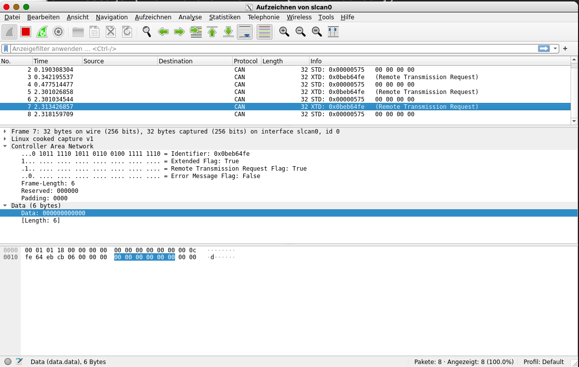

T-/T+ ist ein CAN Bus mit Datenrate 10KBit/s. Dieser wird bei der
Kommunikation mit dem Werkzeug verwendet, die Ladestation verwendet
diesen Bus nicht.
Der Verbraucher sendet bei Aktivierung eine Nachricht, um die Batterie
zur Versorgung zu motivieren - diese ist im Wireshark-Screenshot zu
sehen.

habe beides bereits gemacht und den CAN-Bus mitgeschnitten.
Da waren ausschliesslich messages von der Bohrschrauber-Elektronik,
quasi um die Batterie wachzuhalten - keinerlei Antworten der Batterie.
Ohne diese Messages läuft der Bohrschrauber nicht an. Habe den Akku
nicht bei der Hand, kann die Nachrichten aber später mal posten. Sind
aber genau wie in dem verlinkten Artikel.

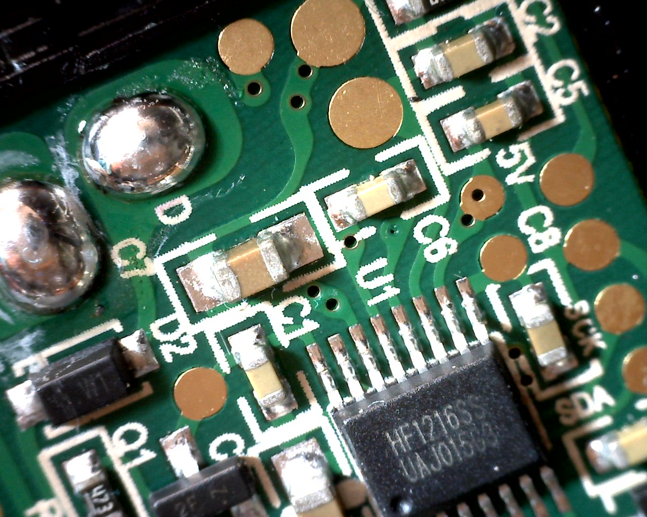

von Michael H. (michael_h267)
das ist der CAN-fähige Controller im Bohrschrauber, : HF1216SS
leider kein Datenblatt zu finden
