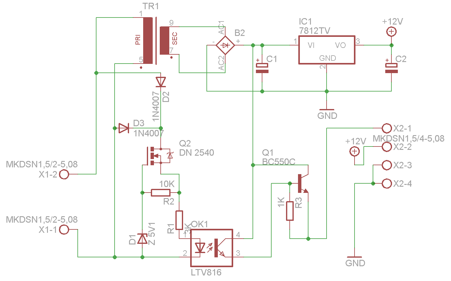

Hallo Community,
für eine Nullpunkterkennung benötige ich die Netzspannung galvanisch
getrennt und am besten heruntertransformiert. Nun bin ich auf meiner
Recherche nicht weitergekommen, da mir die entsprechenden Schlagworte
für die Suchmaschine fehlen.
Der Übertrager sollte auf der Leiterplatte montiert werden und es geht
lediglich um den Spannungsververlauf. Eine Leistung muss nicht
abgenommen werden. Kann man dies unter Umständen auf anders realisieren?
Vielen Dank für euere Hilfe.

Danke, meine Schaltung ist im Prinzip schon fertig. Gleichgerichtete
Spannung über Spannungsteiler an OPV und dieser gibt mir dann einen
Impuls aus, wenn die Spannung in der Nähe vom Nulldurchgang ist.
Allerdings fehlt mir, wie gesagt, die galvanische Trennung über einen
Trafo. Gibt es da was einfaches fertiges als kleinen süßen Printtrafo?
#6905840
Also nicht.
> Gleichgerichtete
Komplizierter ging es nicht?
Ja, wurde schon mehrfach genannt. Ein Optokoppler.
Kleiner, billiger und leichter.
