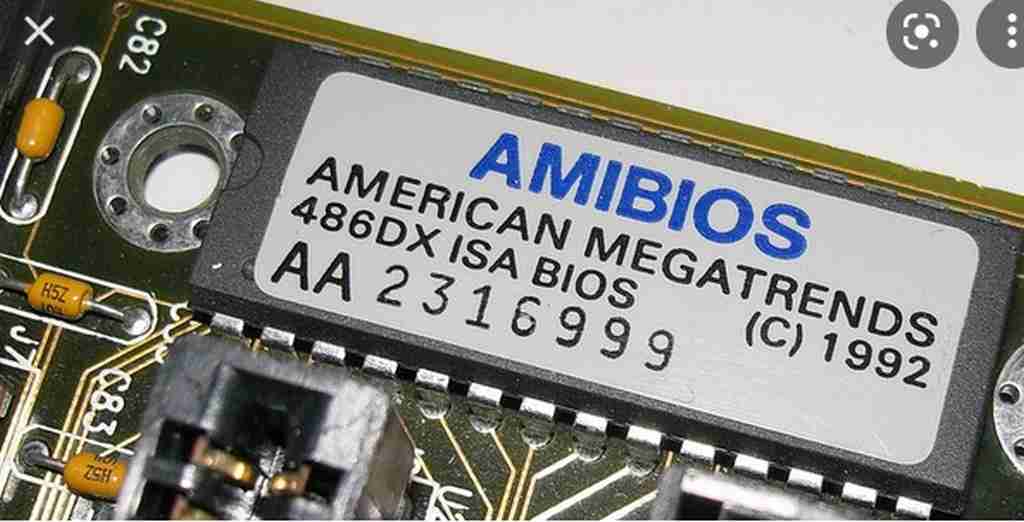

von Christian L. (fordfan1977)
Wo bekomme ich Aufkleber zum abkleben des UV Löschfensters bei
Microcontrollern? Eventuell wo man die selbst gestalten kann?

von Sebastian S. (amateur)
Im Normalfall brauchst Du garkeinen Aufkleber.
Einzige Ausnahme: Wenn das Gehäuse durchsichtig ist.

von Christian E. (cerker)
Papier reicht, zumindest für einen Faktor 100 oder so:
https://www.youtube.com/watch?v=a1e-NGZZZEA
Ich nehme exakt die oben genannten Zweckform-Etiketten.
Gruß,
Christian

von michael_ (Gast)
Warum sind die Leute heute so unbeholfen?
Wer das aus nostalgischen Gründen machen will, der sollte einfach
nachschauen, wie das bis vor 30 Jahren gemacht wurde.
Ein kleines Schnipsel auf das Fenster.
Und darauf dann das wundervoll künstlerisch gestaltete Papieretikett.
Wo ist da ein Problem?
