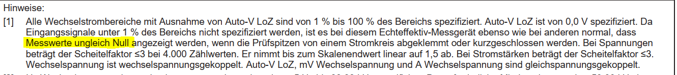

OP #6907131
Ich vermute Sie beziehen sich auf diesen Text aus der 115er Anleitung
(siehe Anhang)
Der Text ist für mich nicht ganz eindeutig.
Das ein paar mV angezeigt werden verstehe ich und habe dies auch schon
bei anderen Multimetern beobachtet.
Das ich jedoch höhere Werte erhalte, wenn ich einen größeren Bereich
wähle verunsichert mich dann doch etwas.
#6907251
Da steht aber "1% vom Bereich". 2.5V im 600V-Bereich sind nicht einmal
die Hälfte, im Extremfall wären auch 6V noch erlaubt. Am Eingang des
Messgleichrichters sind das ja nur Millivolt. Der Dezimalpunkt der
Anzeige wird eben passend zum Spannungsteiler verschoben und dann sieht
es so aus, als ob.
Allerdings steht da auch Wechsel_strom_bereiche, evt. sieht es bei
Wechselspannung noch besser aus.
Gast #6907289
Lesen ist nicht Deine Stärke? Da steht nichts "vom Bereich", da steht,
die Werte sind für Meßwerte zwischen 1 und 100% des Bereiches
spezifiziert.
Ich muß sagen, dass ich eine AC-Messung bei 1% des Meßbereiches für
extrem mutig halte, andere Firmen geben erst ab 10% oder mehr eine
Toleranzzusage.
