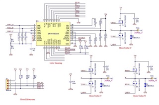

Ich hab einen BLDC mit 6 Mosfet am laufen. Mit 100% Duty läuft alles
top. Wenn ich aber die Geschwindigkeit reduziere und mit 50% Duty fahre
bzw. mit etwas unter 100%, erwärmen sich die Mosfet extrem bis sie in
Rauch aufgehen.
Was kann man dagegen tun? Ich habe bereits den Synchron Modus probiert
aber auch das brennt immer ein Mosfet durch. Oft ist es einer der
Highside.
Hat jemand Tipps was man beachten muss?

Peter schrieb:> Ich habe 50kHz eingestellt.
Und du hast einen potenten Treiber? Und ein gutes Layout?
> Dioden von UVW auf GND.
Echt kompakter Schaltplan, Hut ab!
Du weist schon, dass 1/10 davon (oder noch weniger) üblich ist?
Doppelte Schaltfrequenz = doppelt so viel Verluste (grob geschätzt).

<DRV8303>
Wieviel Gatestrom hast du eingestellt?
Aber egal, selbst bei maximalem Gatestrom werden die dicken MOSFETs viel
zu langsam für 50kHz Schaltfrequenz angesteuert.
Täusche ich mich oder hast du die Strommessung am DRV nicht
angeschlossen? Ich habe jetzt nicht das ganze Datenblatt gelesen aber
ich kann mir irgendwie nicht vorstellen, das das so gedacht ist.

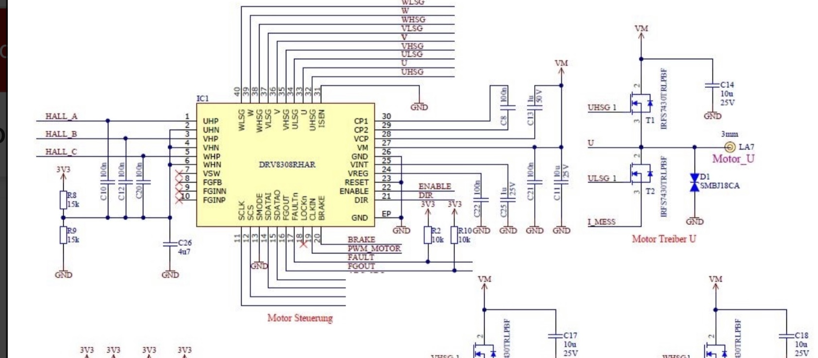

irfs7430, ein Monster-Mosfet, und nur max. 130mA Gate-Strom, passen
nicht wirklich zusammen. Da muß man sich nicht wundern, wenn die Flanken
etliche µs brauchen. Da wird also (paar) 10% der Periodenzeit bei 50
oder gar 100kHz im analogen Bereich geheizt ...
Jens G. schrieb:> irfs7430, ein Monster-Mosfet, und nur max. 130mA Gate-Strom, passen> nicht wirklich zusammen.

Beim IRFS7430 fällt sofort die sehr hohe Gatekapazität auf, die ist mit
über 13nF nicht zu unterschätzen und braucht natürlich hohen Gatestrom
zum Umladen. Also runter mit der Frequenz.
Peter schrieb:> welche Mosfet> wären dann besser?
Sowas wie der IRFB3205 oder 3207 sollte völlig reichen. Damit sind aus
eigener Erfahrung (allerdings mit kräftigeren Treibern als dein 8308) 31
kHz drin.
Matthias S. schrieb:> Beim IRFS7430 fällt sofort die sehr hohe Gatekapazität auf, die ist mit> über 13nF nicht zu unterschätzen und braucht natürlich hohen Gatestrom> zum Umladen.
Und die 300nC von Freund Miller!
Da ich die Frequenz nicht ändern kann würde ich den Mosfet ändern zum
CSD18511.
Kann mir jedoch jemand erklären warum die Schaltzeiten bei kleinerem
Duty Probleme machen? Ist es der hohe Strom der dabei geschalten werden
soll, welcher die Erwärmung verursacht?
Peter schrieb:> Da ich die Frequenz nicht ändern kann würde ich den Mosfet ändern zum> CSD18511.
Es gäbe sinnvollere.
> Kann mir jedoch jemand erklären warum die Schaltzeiten bei kleinerem> Duty Probleme machen? Ist es der hohe Strom der dabei geschalten werden> soll, welcher die Erwärmung verursacht?
Der, und die lange Zeit in der der Kanal weder vollständig offen, noch
vollständig geschlossen ist. In der Zeit fließt noch viel Strom, aber er
hat auch einen erheblichen Widerstand, P=I^2*R.

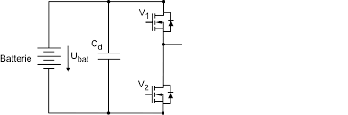

-Layout?
-Wie weit ist der Zwischenkreiselko von den FETs entfernt?
-Wie weit bricht die Spannung an High Side ein? Wenn die Spannung um
mehr als 5..10% von Unenn im Schalt- oder ON Moment eingbricht, ist das
Layout Pfusch und Du solltest aufhören Deine Zeit zu verschwenden.
-Bau eine Diode von VM zum IC ein, das Schalten darf KEINE Rückwirkung
auf den IC haben (Achtung Masse!).
-Welchen Querschnitt haben die Leitungen zum Akku
-Wie schaut der Masseversatz zwischen Akku, Sternpunkt
Leistungshalbleiter und GND Anschluss vom IC aus (von jedem zu jedem
Punkt)
--> Achtung: dynamische Messung mit Oszi erforderlich!
-Lies mal die Artikel hier im Forum zum Thema Leistungselektronik
durch... Treiber, FET, Zwischenkreiskondensator, ...
Jens G. schrieb:> Peter schrieb:>>> Der IRFS3207 ist mit seinen Werten doch schlechter wie der CSD18511?>> Mit welchen Werten?
Ich schaue jetzt auf Qgd und die Eingangskapazität.
Peter schrieb:> Ich schaue jetzt auf Qgd und die Eingangskapazität.
Warum nur Qgd. Weil dort der Unterschied am größten ist?
Das relativiert sich aber, und Qg ist daselbe, wenn man die
Meßbedingungen mit reinnimmt (Uds 20V vs 60V). Eigentlich sogar besser,
denn der IRF darf mehr als die Hälfte an Strom sehen, womit auch dessen
höhere Gatekapazität geklärt wäre ...
Das einzige, was bei dem CSD günstiger ist, ist, daß es ein
LogikLevel-Typ ist, der mit <5V schon annehmlichen Rds_on produziert,
und dabei nur halbe Gatecharge hat. Man muß also nicht mit 10V
ansteuern, womit dessen Vorteil wieder für die Katz' wäre, was, wenn ich
das DB recht verstehe, beim DRF8308 aber der Fall wäre, weil er immer
10V Gatespannung raushaut.
Ja ok, aber wenn es um Schaltverluste geht und die Erkenntnis ob es nun
daran liegt, dann würde der CSD besser Auskunft geben, da die
Stromfestigkeit reicht. Oder liege ich da völlig falsch? QGD ist nur 1/3
zum IRFS3207 und die Kapazität fast 1/2.
Jens G. schrieb:> Warum nur Qgd.
Weil die die Breite des Miller-Plateau bestimmt. Allerdings sollte man
dabei auch die Drainspannung berücksichtigen, die bestimmt ebenfalls die
Breite mit.
H. H. schrieb:> Jens G. schrieb:>>> Warum nur Qgd.>> Weil die die Breite des Miller-Plateau bestimmt. Allerdings sollte man> dabei auch die Drainspannung berücksichtigen, die bestimmt ebenfalls die> Breite mit.
Und was möchtest du mir damit sagen?

Peter schrieb:> Ja ok, aber wenn es um Schaltverluste geht und die Erkenntnis ob es nun> daran liegt, dann würde der CSD besser Auskunft geben ...
Gibt dir eine Simulation mit LTSpice nicht die gewünschte Auskunft,
bevor du jetzt irgendetwas aufbaust und dich dann wieder wunderst?

Frage an den TO wäre, ob er die unbenutzten Pins des IC in der Luft hat
hängen lassen?
Es kann aber auch der Schaltplan noch in der Toleranz sein, aber das
Layout der Platine gibt der Schaltung gar den Rest.
Steht in Datenblatt von dem IC bis zu wie viel xxx nC (Gate Umladung
unter Last) er in der Lage wäre MOSFETs zu treiben?

Vielleicht solltest Du erst mal an Schaltung von Seite 12 des
Datenblattes halten ohne etwas wegzuoptimieren.
Und Layout mit etwas Kabel und Motorspülchen können ganz nette
Schwingungsspielchen machen.
Peter schrieb:> Also kann ich diesen ohne Bedenken verwenden?
Du kannst sie verwenden, nachdem du das Datenblatt zumindest an den
relevanten Stellen verstanden hast. Wenn du hier in deinen letzten
Beiträgen noch schreibst, dass dein IC die ursprünglichen MOSFETs
durchschalten konnte, hast du scheinbar die ganze Hilfestellung der
vergangenen 100 Posts nicht verstanden.
Nebenbei: mehrfach wurdest du hier nach Screenshots von Signalen auf
einem Oszi gefragt und da ist nichts gekommen. Wenn du Hilfe bei solchen
Problemen bekommen möchtest, solltest du das nächste Mal etwas
freizügiger mit Informationen sein.
Peter schrieb:> Der Test mit dem CSD18511 war gut. Das Ganze wird gar nicht mehr warm.> Was haltet ihr von dem MOSFET: IPB020N04N G
Betrachten wir uns die relevanten Parameter; alle MOSFET haben 40V:
IRFS7430: Rdson=0,97mOhm, Qg=300nC, Ciss=14.240pF, td(off)=160ns
IPB020N04N: Rdson=2mOhm, Qg=90nC, Ciss=7.300pF, td(off)=40ns
CSD18511: Rdson=2,1mOhm, Qg=64nC, Ciss=4.570pF, td(off)=17ns
STL140N4F7AG: Rdson=2.1mOhm, Qg=29nC, Ciss=2.300pF, td(off)=19ns
Der IRFS ist 4. Wahl, der IPB ist nur 3. Wahl.
Der CSD ist schon mal eine gute Wahl.
Der STL ist nochmal Faktor 2 besser, was Qg und Ciss betrifft.
Bernd K. schrieb:> Peter schrieb:>>> Der Test mit dem CSD18511 war gut. Das Ganze wird gar nicht mehr warm.>> Was haltet ihr von dem MOSFET: IPB020N04N G>> Betrachten wir uns die relevanten Parameter; alle MOSFET haben 40V:> IRFS7430: Rdson=0,97mOhm, Qg=300nC, Ciss=14.240pF, td(off)=160ns> IPB020N04N: Rdson=2mOhm, Qg=90nC, Ciss=7.300pF, td(off)=40ns> CSD18511: Rdson=2,1mOhm, Qg=64nC, Ciss=4.570pF, td(off)=17ns> STL140N4F7AG: Rdson=2.1mOhm, Qg=29nC, Ciss=2.300pF, td(off)=19ns> Der IRFS ist 4. Wahl, der IPB ist nur 3. Wahl.> Der CSD ist schon mal eine gute Wahl.> Der STL ist nochmal Faktor 2 besser, was Qg und Ciss betrifft.
Vielen Dank dafür! Warum sprichst du aber nur von Qg und TI bezieht bei
seiner Berechnung nur Qgd ein?
Bernd K. schrieb:> Qgd ist ein Teil von Qg und kennzeichnet die Breite vom Miller-Plateau:
Ja, aber auf dem Plateau verheizt der das meiste. Was davor und danach
ist, ist dann eher zweitrangig, wenn es um die gesamte Heizenergie geht.
Aber das SOA-Diagramm des STL140N4F7AG sieht ja richtig pfui aus. Den
muß man ja wirklich ganz schnell über die Plateau-Phase bringen, sonst
ist der schon vom Angucken kaputt. Andererseits sind seine Eigenschaften
schon sehr günstig, um das auf die Reihe zu bringen ...

> Laut dem Diagramm würde ja sonst keiner 40V und 120A können?
Die Vds im SOA-Diagramm ist die Drain-Source-Spannung im
durchgeschalteten Zustand. Der linke Teil des Diagramms (die
"Diagonale") ist das Limit, dass durch den Ohmsche Widerstand gegeben
ist, die obere Waagerechte durch den Maximalstrom (Bonddrähte etc), der
Rest ist thermisch bedingt.
> Und woher die Info mit dem Miller Plateau?
In dem Datenblatt des IPB180 ist das in Diagramm 15 und 16 gezeigt, die
Werte in der Parameter-Sektion auf Seite 3.
An sich ist das Gate eines MOSFETs ein Kondensator gegen Source - man
pumpt Strom rein und die Spannung Vgs steigt. Aber, in dem Augenblick,
wo der MOSFET langsam anfängt durchzuschalten, steigt die Spannung eine
Weile nicht mehr obwohl man weiter Strom reinpumpt[1]. Das ist das
Plateau. Zu dem Zeitpunkt leitet der MOSFET zwar schon, hat aber noch
einen hohen Widerstand und erzeugt entspr Wärme. Erst wenn genügend
Ladung eingebracht wurde, steigt die GS-Spannung wieder und lässt den
MOSFET niederohmig werden.
[1] ähnlich wie beim Erhitzen von Wasser bei 100°C bis zum Verdampfen.

Da ich viel Erfahrung auf dem Gebiet habe kann ich sagen, dass die
Erwärmung dadurch entsteht, dass z.B. der upside-MOSFET eingeschaltet
wird bevor der lowside-MOSFET aus ist und umgekehrt.
Das ist dann (fast) ein Kurzschluss.
Das Problem entsteht, wenn die Pausenzeit beim Umschalten zu klein ist.
Entweder ist die Gatekapazität der MOSFETs zu groß, oder der
MOSFET-Treiber zu schwach.
Abhilfe wäre:
Pausenzeiten am Treiber einstellen, wenn einstellbar?
MOSFETs mit kleinerer Gatekapazität
anderer MOSFET-Treiber
vollständige Softwaresteuerung der Treiberausgänge mit Einplanung der
Pausenzeiten.
Bernd schrieb:> Sorry, ich habe nicht alles gelesen.
Das wäre aber nützlich, da wir hier schon längst zu deinen Schlüssen
gekommen sind. Das Ausgangsproblem ist ein schwacher
Gatetreiber-Dschungel namens DRV8308, der eigentlich einem Arbeit
abnehmen soll, aber zusätzliche Arbeit verursacht und MOSFets mit
fantastisch hoher Gatekapazität.

Matthias S. schrieb:> schwacher> Gatetreiber-Dschungel namens DRV8308
Was ist dort eigentlich das Problem? Wollte nun wirklich nicht ne halbe
Stunde lang das DB wälzen, aber oben spricht man von 100 oder 130mA,
während im DB mehrere A Gatestrom angegeben sind?
Fraglich ist auch, warum Mosfet X gleich durchbrennt, während ein
vielleicht 2-3x besserer Mosfet wohl gar nicht warm wird. Für mich
wieder ein Hinweis auf ein sporadisch einsetzendes Problem, das hier
womöglich noch gar nicht erkannt wurde.
0815 schrieb:> Wollte nun wirklich nicht ne halbe> Stunde lang das DB wälzen, aber oben spricht man von 100 oder 130mA,> während im DB mehrere A Gatestrom angegeben sind?
Dann solltest du das Datenblatt besser lesen.

Auf Seite 1 gleich ganz oben. 1,7A source, 2,3A sink.

Tja, das wäre schön. Beim DRV8308 steht aber deutlich:
"Drives 6 N-Channel MOSFETs With Configurable 10- to 130-mA Gate Drive"
Ich halte von solchen Treiber ICs nicht viel, weil das weder Fisch noch
Fleisch ist. Angeblich sollen sie ja den Aufbau einfacher machen, aber
eigentlich sind sie nur teuer und unbrauchbar, wenn man richtige Motoren
steuern will. Und oft sogar noch zickig...
Der TE wäre vermutlich mit P-Kanal & N-Kanal Halbbrücken besser gefahren
oder eben richtigen Treibern wie IR2110, wenn man unbedingt nur N-Kanal
benutzen möchte. Den Rest macht ein simpler MC, die es heute ja sogar
mit spez. BLDC Anordnungen gibt. Kann aber auch jeder AVR oder PIC.
