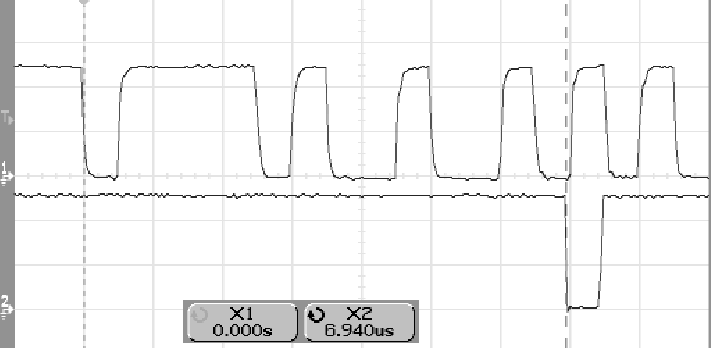

von Stefan F. (Gast)
Es ist aber auch so, dass kein UART Signal wirklich rechteckig ist. Die
Flanken der Signale sind mindestens ein bisschen abgerundet.
Je höher die Baudrate ist, umso stärker ist das Risiko, dass das Signal
bis zur Unkenntlichkeit verzerrt wird.
Abweichungen der Baudrate sind eine Komponente, Verzerrungen des Signals
eine weitere. Wenn erst beides Zusammen zur Fehlfunktion führt, bekommt
man den Eindruck, dass niedrige Baudraten weniger kritisch seien.
von Olaf (Gast)
Ja, das ist ein guter und richtiger Einwand. Je nach
Uebertragungsstrecke (z.B Optokoppler) kann das auch extrem werden.
Es kann auch noch vom UART und dem Teilerverhaeltnis der Baudrate
abhaengen. Silabs hat in ihren MCUs teilweise Baudratengeneratoren wo
das Schieberegister Teil eines fraktionalen Teilers ist. Kennt ihr ja
bestimmt von fraktionalen PLLs. Wenn man dann eine Baudrate verwendet
die sich nicht gerade runterteilen laesst dann sind einzelne Bits
unterschiedlich lang, damit es im Mittel ueber das gesamte Datenwort
wieder passt.
Was mich aber an der ganzen Sache aber am meisten fasziniert, ich hab
bisher noch nie irgendein Dokument gefunden das sagt bis x% Prozent
Fehler ist okay, darueber ist kacke. Ich vermute mal das haengt
teilweise auch noch vom UART ab er am 1, 3 oder 5x abtastet und
bewertet. Aber trotzdem erstaunlich in einer Zeit wo es fuer jeden
Tuedelkram eine Norm und drei Vorschriften gibt.
Olaf
Dann schau dir mal die Datenblätter der AVR in. Ich meine, dass in jedem
einzelnen drin steht, maximal 2% Abweichung in Ordnung gehen. Die gehen
dabei vom worst case aus, dass der AVR zum beispiel 2% darüber liegt und
der UART 2% darunter.
Exakter kann man das auch gar nicht sagen, weil man nicht genau weiß,
wann die Bits abgetastet werden. Das hängt nicht nur vom UART und seiner
Taktfrequenz ab, sondern auch von der Steilheit der fallenden Flanke des
Start Bits und der Schaltschwelle auf LOW Pegel, die ist ja nur sehr
grob spezifiziert.
