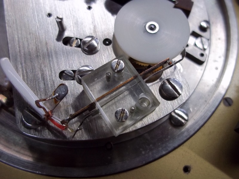

Hallo miteinander,
da hätte ich ein kleines Problem:

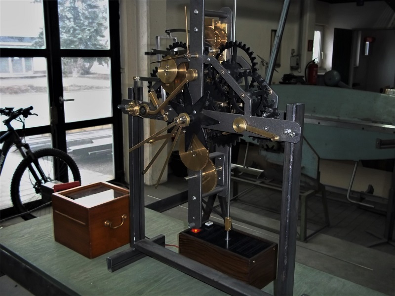

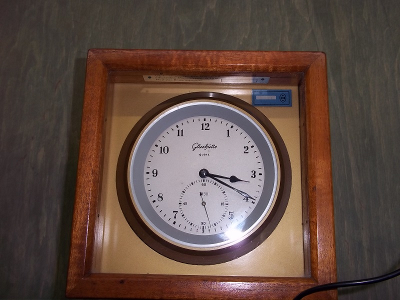

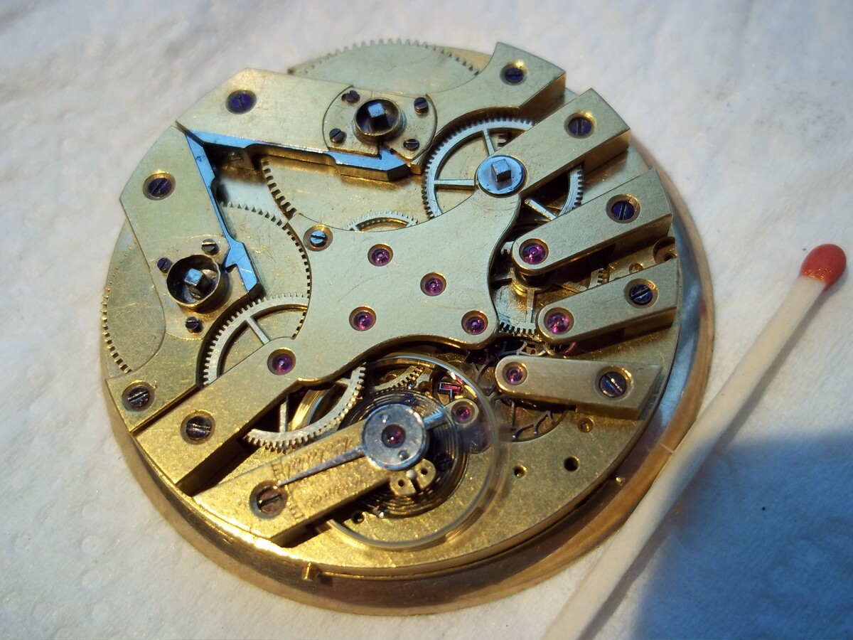

Zum Antrieb meines "Ewigen Kalenders" braucht es noch einen Motor.
Der erste Testaufbau mit Teilen aus dem Fundus war gut.

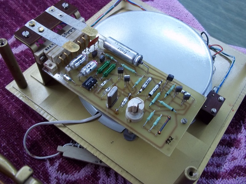

Aber: Gesteuert wird die ganze Sache von einem Schiffschronometer.
Der liefert 1 x pro Minute einen ca. 4 Sekunden langen Kontakt
(potenzialfrei).

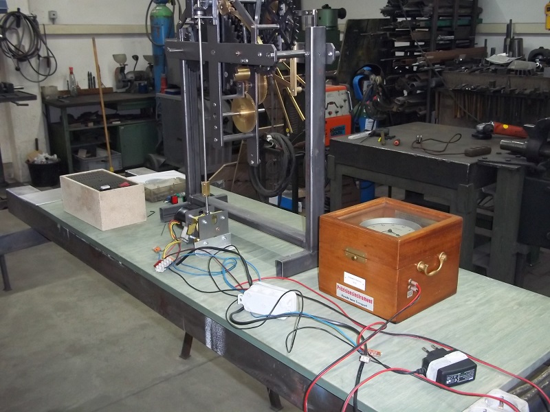

Der Probeaufbau war so: Wandwarze 9V DC, Kleinrelais
(MZP A 001 45 05)+ Schutzdiode.( 9V DC, ca. 110 Ohm).
Motor 230 V AC , ca. 15 W.

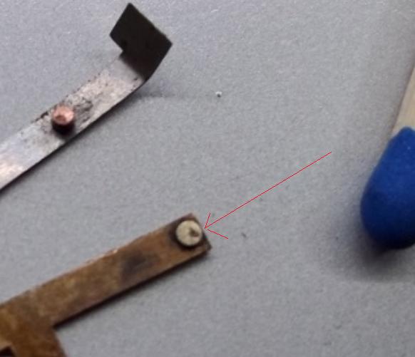

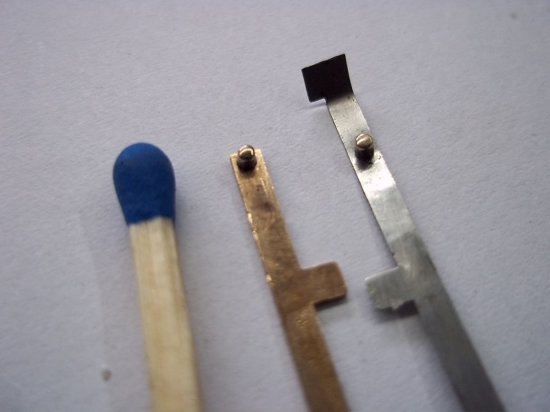

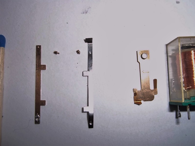

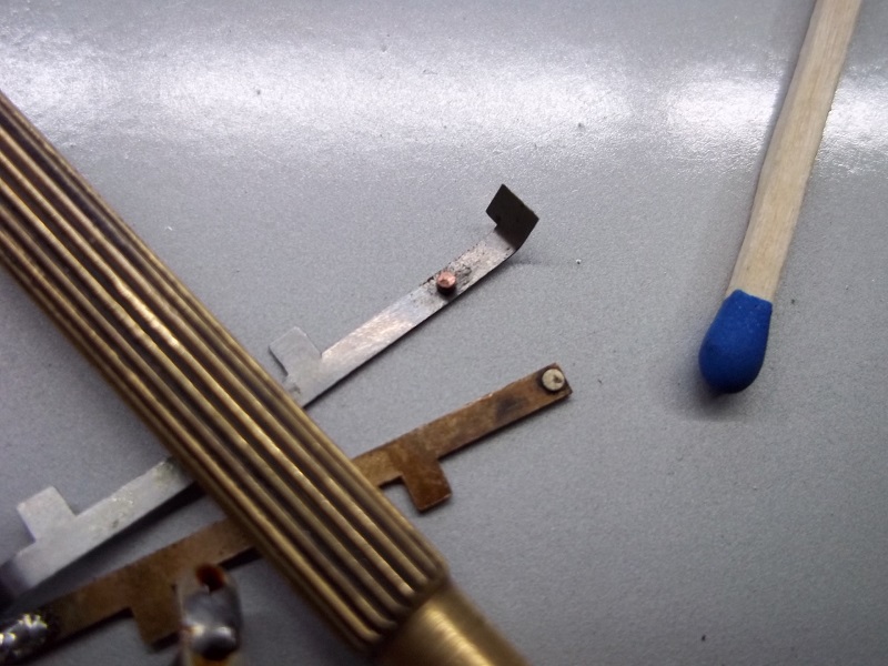

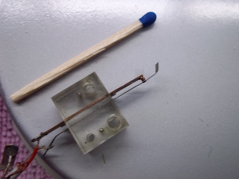

Das Problem ist der stark verschlissene Kontakt im Schiffs-
chronometer, da gab es bestimmt mal eine Goldauflage.
Gut geputzt, gab es nach einem Tag erste Aussetzer.
( Scheint auch nur noch das Kupfer- Grundmaterial vorhanden zu sein).
Die Kontakte lassen sich kaum ersetzen.
Gibt es elektronische Möglichkeiten, die Kontaktbelastung
nahe Null zu halten?

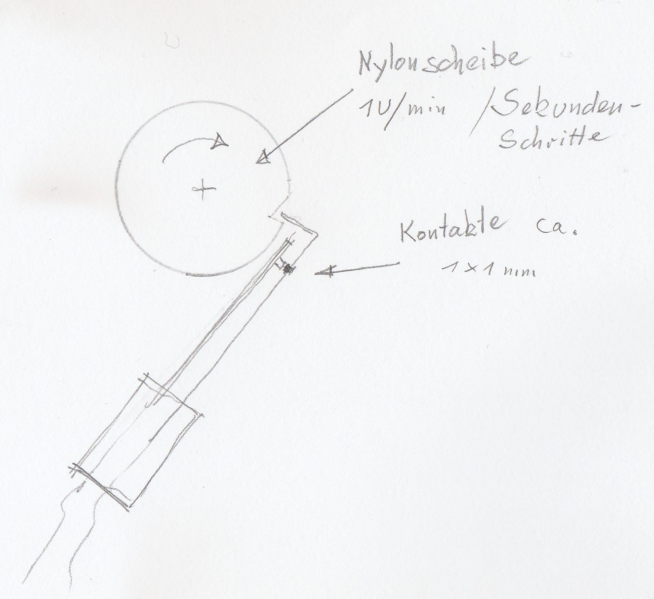

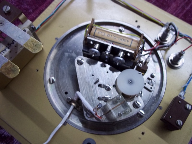

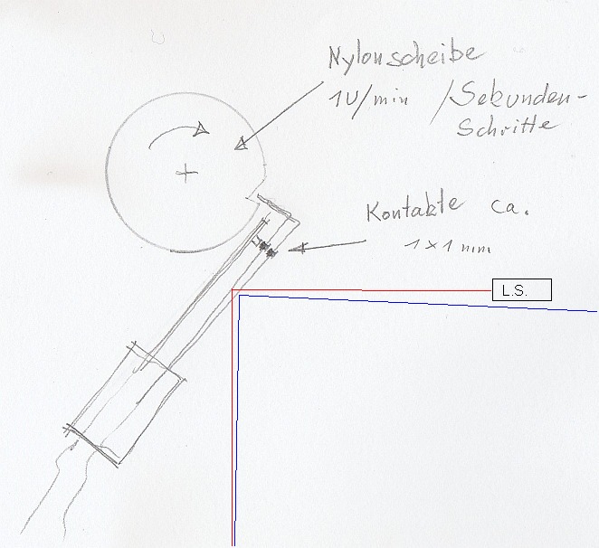

Die Mechanik im Schiffschrono funktioniert so:
Der Hebel fällt in die Lücke (Sprungkontakt), das Abschalten
geht eher schleichend (Sekundenschritte).
Könnte ein Timermodul das Problem lösen?
https://www.ebay.de/itm/402438770164?hash=item5db3384df4:g:zSsAAOSw3tNfYa2U
Der Ausschaltvorgang (den habe ich im Verdacht), würde dann
wegfallen. Die 4 Sekunden Kontakt sind nötig, damit der Endschalter des
230 V Motor sicher überfahren wird.

Solche Umbauten sind bei einer seltenen Antiquität nicht
angebracht. Die einzige Möglichkeit wäre das Kontaktmaterial
zu ersetzen. Dann aber gleich Massivgold.
So einen Goldstift hätte ich sogar noch rumliegen.
Aber, das sind 1-3 Stunden feinster Uhrmacherarbeit, diese Kontakte
zu ersetzen.
Möglich, aber aufwändig.
Grüße Bernd

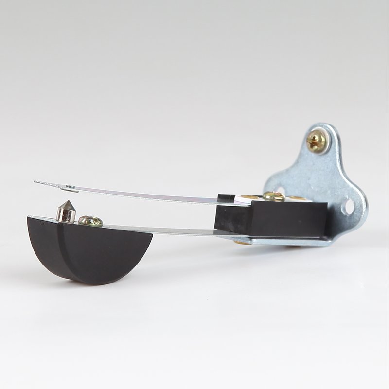

Oder (aber das wäre vermutlich ein Sakrileg): tauschen gegen einen neuen
Mikroschalter mit Rollenhebel.

Strom habe ich nicht gemessen. Die Schaltung ist simpel.
Netzteil, Kontakt-Uhr, Relais mit Schutzdiode.

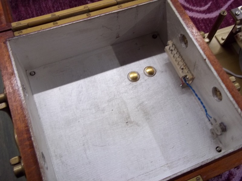

Aussagekräftige Fotos von der Einbausituation könnten helfen, dass ich
meinen A* in Richtung Bastelbude bewege und meine Schätkisten durchwühle

Jens, ich könnte die Kontakte auch selbst galvanisch vergolden.
Die Kontaktfeder ist haardünn, der Anpressdruck natürlich auch
nur sehr dezent. Das ist aber auch so gewollt, um keine Bremswirkung
im Uhrwerk zu erzeugen.
Die Kraft des Uhrwerkes könnte keinen normalen Mikroschalter
bewegen.
Viele Grüße
Bernd
von Dieter W. (dds5)
Ich hätte ein Stück goldplattierten Bronzedraht, so aus der Erinnerung
ca. 0,5mm Durchmesser.
Irgendwo vergraben sollte auch noch was an 0,09mm Platindraht
existieren.

Man könnte die Drehscheibe vielleicht auch optisch oder magnetisch
abtasten, dann entfällt der mechanische Kontakt.
Wenn der Weg des Hebels groß genug ist wäre auch ein Dauermagnet zur
Betätigung eines Reedkontakts möglich.

Entweder so (LED in Röhrchen, vorne Blende, oder kleiner Laser, plus
Fototransistor o.ä.), oder Reflektionslichtschranke unsichtbar unter dem
Rad anbringen.
Wie oben schon geschrieben wurde, sind Goldkontakte weniger für Strom
geeignet und wenn diese hauchdünne Schicht weg ist, fängt der Ärger an.
Bevor ich jedoch etwas groß verändern würde, würde ich diesen Kontakt
mit der Federkraft nochmals nachjustieren. Evtl. treffen sich dann noch
2 gesunde Kontaktstellen? Foto?

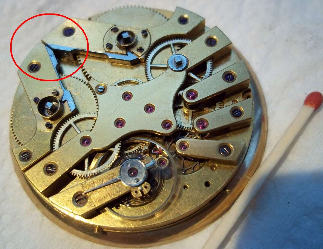

Also kein zweiter Lehrberuf?
Ist das auf dem Bild der Kontakt? Wenn das flache Flächen sind, wäre das
unglücklich konstruiert.
von m.n. (Gast)
Gute Frage aber leider falsch ;-) Es scheint sich hier nur um eine Uhr
zu handeln, und die Frage müßte sein: warum wurde nicht die Nylonscheibe
mit Schaltkontakt fotografiert und gezeigt?
Der TO scheint schon älter zu sein und spielt dennoch auf Zeit ;-)

von Bernd F. (metallfunk)

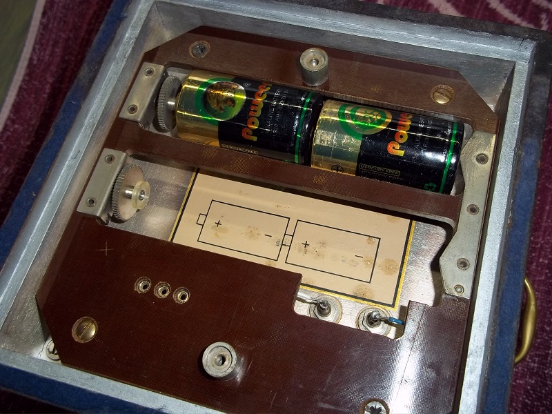

So, heute bin ich dazu gekommen den Schiffschronometer zu zerlegen
und ein paar Bilder zu machen.
Das Foto im letzten Beitrag zeigt ein Taschenuhrwerk.
( Springende Sekunde, mechanisch sehr schwierig zu realisieren).
Nun zu den Bildern.
Schritte der Zelegung. Interessant ist, dass das Batteriefach
hermetisch vom Uhrwerk abgetrennt ist. Batteriewechsel ist
unterbrechungsfrei möglich. Die Innenseiten (Holz) sind komplett
mit Leitlack beschichtet.
Das Kontaktpaar sieht wirklich nicht mehr gut aus.
Es scheinen auch unterschiedliche Materialien zu sein.
1x sehe ich Kupfer, 1x Messing oder Gold.
Grüße Bernd
von Soul E. (Gast)
Dann mach doch eien Kontaktsatz aus einem Siemens Fernmelderelais rein,
da sollte sich was mechanisch passendes finden. Die Originalteile lassen
sich im Gehäuse verstauen, für einen späteren Rückbau falls der mueseale
Wert dann doch mal überwiegen sollte.
von Gerhard O. (gerhard_)
Glückwunsch zu Deiner edlen, gediegenen Schiffsuhr! Es ist herrlich sich
die Innereien ansehen zu können. Ist das ein 4.194MHz Quarz?
Mit ausgebauten Relaiskontakten ähnlich geformter Typen müsste sich
schon was machen lassen.
von Arthur (Gast)
Reinigen, glätten und vergolden. Anschließend nur noch den Steuerstrom
eines Transistors damit schalten, und nicht direkt das Relais.
von Josef L. (Gast)
Aber das Ganze ist doch dann später wieder in den geschlossenen
Holzkasten eingebaut? Oder willst du alles in eine durchsichtige
Acrylglasbox setzen? An die weiße Scheibe eine Gabellichtschranke und
die drei Drähte rausgeführt. Ich würde sogar nur das Sekundensignal
rausführen und einen 1/60-Teiler dahinter.
von m.n. (Gast)
Und dieses Signal über das vorhandene Kabel übertragen. Vorher die
Kontakte noch so verbiegen, daß sie nicht mehr schließen ;-)
Um die Kontakte kümmere ich mich morgen.

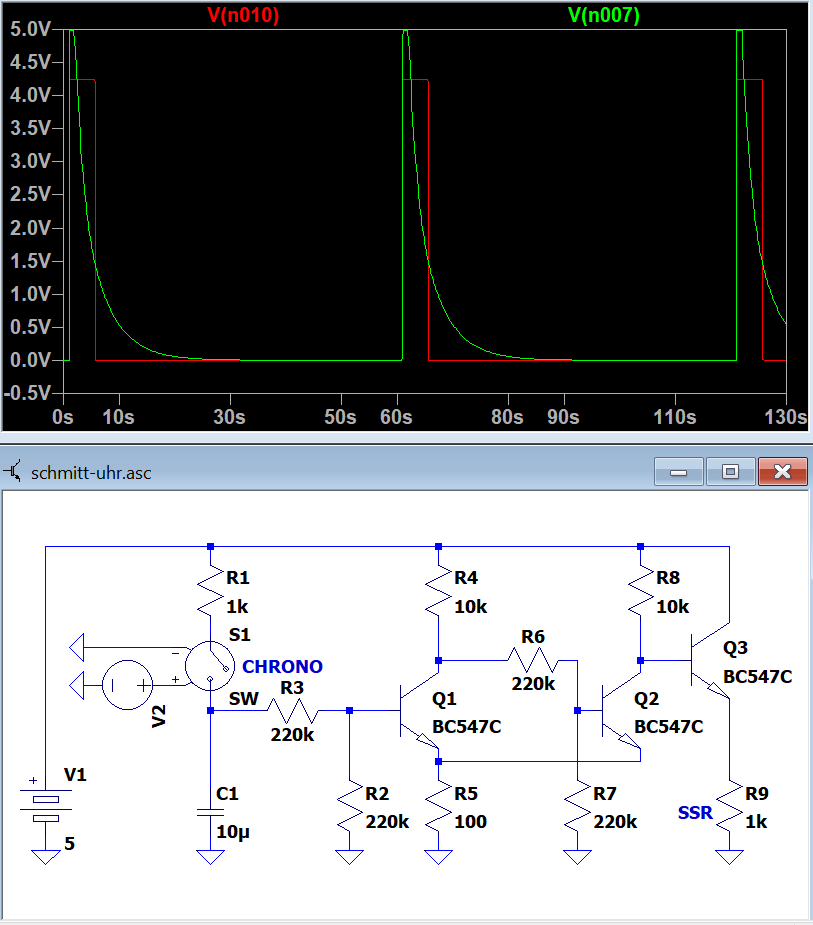

Elektrisch willst du einen 4-Sekunden-Impuls haben. Zeitrelais bzw.
Relais überhaupt würde ich da eher nicht nehmen, eher ein solid state
Relais, vielleicht dieses hier
https://www.reichelt.at/at/de/halbleiterelais-1-polig-sil-gehaeuse-5a-230vac-rp1a23d5-p79456.html?&trstct=pol_12&nbc=1
Ansteuern des solid state Relais z.B. mit der Schaltung im Bild, die
macht einen ungefähr 4s Impuls.
von Helge (Gast)
Bild..

von Helge (Gast)
Ein SSR läßt sich dann auch direkt, ohne Transistor, mit dem Kontakt
einschalten. Bei 5V brauchen die recht wenig Strom, und es gibt keinen
Abrißfunken, weil keine Spule drin ist.
Zustimmung, leider. Das sieht nach Kontaktabbrand aus, meine Bedenken
bzgl. Relais hatte ich ja schon geäußert.
Eine Paarung Cu - Au kann ich mir nicht vorstellen. Egal wie, da muß
renoviert werden.
Die Idee, mit Kontakten aus einem Kammrelais (Fernmelderelais) einen
neuen Satz aufzubauen, finde ich sehr gut.
Andererseits, wenn Du die flache Seite anschleifen und beide galvanisch
vergolden kannst, sollte auch Ruhe sein.
Mann!
Mach nicht so einen Aufriss!
Die Kontakte haben noch genug Masse.
Mach denen mit einer Kontaktfeile o. ä. wieder eine schöne Kuppel drauf.
Schön polieren.
Dann geht das wieder 100 Jahre.
Dich wird es sicher überleben.
Das Kontaktmaterial war sicher für Seetauglichkeit ausgesucht.
Braucht es nicht mehr.
In meiner Fa. wurden auch mech. Schaltuhren hergestellt.
Ähnliche Kontakte waren aus einer Silberlegierung.
von oszi40 (Gast)
Wenn ich die Kontakte so sehe, hat schon mal einer die Kontaktfeile
angesetzt. Anscheinend sind es aber massive Kontakte, die durch etwas
Strom frei gebrannt wurden?
von michael_ (Gast)
Das sind Grobmotoriker Kontakte.
Kein Gold.
Vermutlich irgendeine Bronze (Kein Kupfer) und Silberlegierung.
Neue Kontakte.
Massivgold!(Zahngold).
Hat ca. 1,5 Stunden gebraucht. Die Bohrungen in den Federn haben
nur 0,25 mm Durchmesser. Etwas aufwändig ist die Bearbeitung von beiden
Seiten. Einmal die abgerundete polierte Kontaktfläche.
Auf der anderen Seite den Ansatz zum Vernieten andrehen.
Als Größenvergleich ein Kontakt aus einem Kleinrelais.
Grüße Bernd
So ist das mit den Hobbies :-) Jetzt noch ein kleiner Schaltverstärker
(1 Transistor) und das Dings läuft die nächste Ewigkeit.
von Stefan F. (Gast)
Bernd F. schrieb:
> Neue Kontakte. Massivgold!(Zahngold). Hat ca. 1,5 Stunden gebraucht.
Toll! Ich finde super wenn jemand so etwas machen kann.
Ich würde auch sagen dass für Gold geringe Schaltströme optimal sind,
also mit Schaltverstärker zwischen Kontakt und Last.

von MWS (Gast)
Massivgold <> Feingold.
Zahngold = Mischung aus Au, Ag, Cu, Pd, Pt, In.
Dentalgolde sind nicht darauf optimiert möglichst guten elektrischen
Kontakt zwischen den Zähnen herzustellen.
MWS schrieb:
"Wir hatten doch nichts"
Grüße Bernd

von MWS (Gast)
Bernd F. schrieb:
> P.S. Ich glaube, der Kontakt ist mal mit verfügbarem Material erneuert
> worden.
Du hast bei Dentalgold immerhin die größere Härte gegenüber Feingold und
besser als Messingkontakte ist Zahngold allemal.
von oszi40 (Gast)
Auf hoher See hätte man die Kontakte behelfsweise aus Sonstwas gefertigt
wenn feilen nicht mehr ging. Das massive Zahngold wird die nächsten 20
Jahre bestimmt überstehen. Schöne Lösung. Einen Transistor+ Schutzdiode
würde ich trotzdem einplanen.
von Manfred (Gast)
Beeindruckend!
Wenn ich mir Degulor M angucke, wovon ich ein paar Gramm im Mund habe:
70% Au, 13,5% Ag, 4,4% Pt, 8,8% Cu sollten elektrisch sehr gut
funktionieren, es sind alles ordentliche Leiterwerkstoffe.
Na eben, damit wird die Form der Kontakte recht lange erhalten bleiben.
von Volker S. (sjv)
Da das ganze eine Quarzuhr ist, hatte man den Minutentakt durch Teilung
aus dem elektrischen Sekundentakt ableiten können und den Kontakt nicht
gebraucht.
von m.n. (Gast)
> gebraucht.
Ich verstehe es auch nicht; allein, wenn sich dadurch eine besonders
hohe Genauigkeit ergeben hätte. Bis auf den Abgleichkondensator am Quarz
ist doch alles 0815. So wurde nur ein mechanisches Verschleißteil
eingebaut.

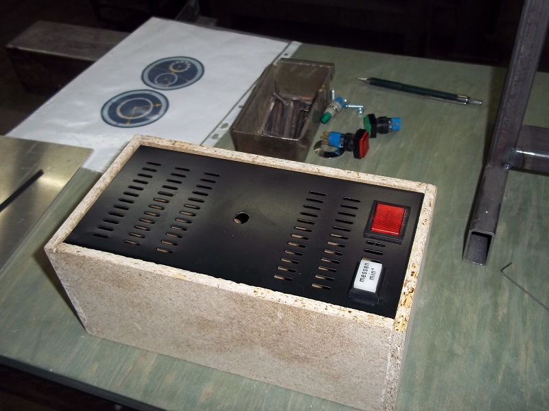

Weihnachts- Bastelei.
Es funktioniert perfekt. Mein selbst gebauter Antrieb mit
ein U/h macht was er soll.
Auf einen Schalttransistor werde ich erstmal verzichten.
Weil: Der Uhrkontakt schaltet das Kleinrelais ein, ab dann
übernimmt die Steuerscheibe mit Endschalter.
Der Schaltkontakt der Uhr schaltet über Sprungkontakt ein,
es gibt keinen Ausschaltvorgang. (Nicht mehr).
Nun noch alles in eine Kiste verpacken. Schön geerdet usw.
(Ich bin zu alt für Stromschläge).
Hauptschalter (Allpolig). Taster zum schnellerem Einstellen.
Viele Grüße und schöne Weihnachten
Bernd
von 2aggressive (Gast)
Prima, möge es 10E6 Schaltspiele halten! :D
Zur Selbstreinigung der Kontaktflächen: das passiert hier (unabhängig ob
Gold oder Mindeststrom) mechanisch: offensichtlich tritt
konstruktionsbedingt eine Längsreibung beim Betätigen des Kontaktarmes
auf.
Was mir an den Bildern suboptimal erscheint: die sich ergebende
Kontaktfläche Gelbmetallkontakt eingepresst/genietet (trocken) im
Federstahl, diese Verbindung erweckt mein Misstrauen; sowas sorgt
irgendwann einmal für Wackler.
Besser (vorher) mit Vaseline eingeglibbert, oder (hier sicherlich
nachträglich bestens machbar) mit weichem Bleilot elektrisch
(+++Absperrung gegen Sauerstoff) nachträglich mit Weichlot fixiert. Oder
mit einem Haardraht am Kontaktpin --ebenfalls weichgelötet-- elektrisch
gebrückt bis hinunter zum Anschlusspunkt.
Prost, auf die Projekte!
Hier der aktuelle Aufbau:
Die Mechanik des "ewigen" Kalender ist fertig. Nun läuft das
zum ersten mal mit richtiger Geschwindigkeit.
Den Minutenschritt (dauert 3 Sekunden), kann man am Minuten-
zeiger der Sonnenzeit gerade noch erkennen. Alle anderen
Zahnräder stehen scheinbar still.
Viele Grüße
Bernd
Wie Geil ist das denn? Ein echtes Schmuckstück!
